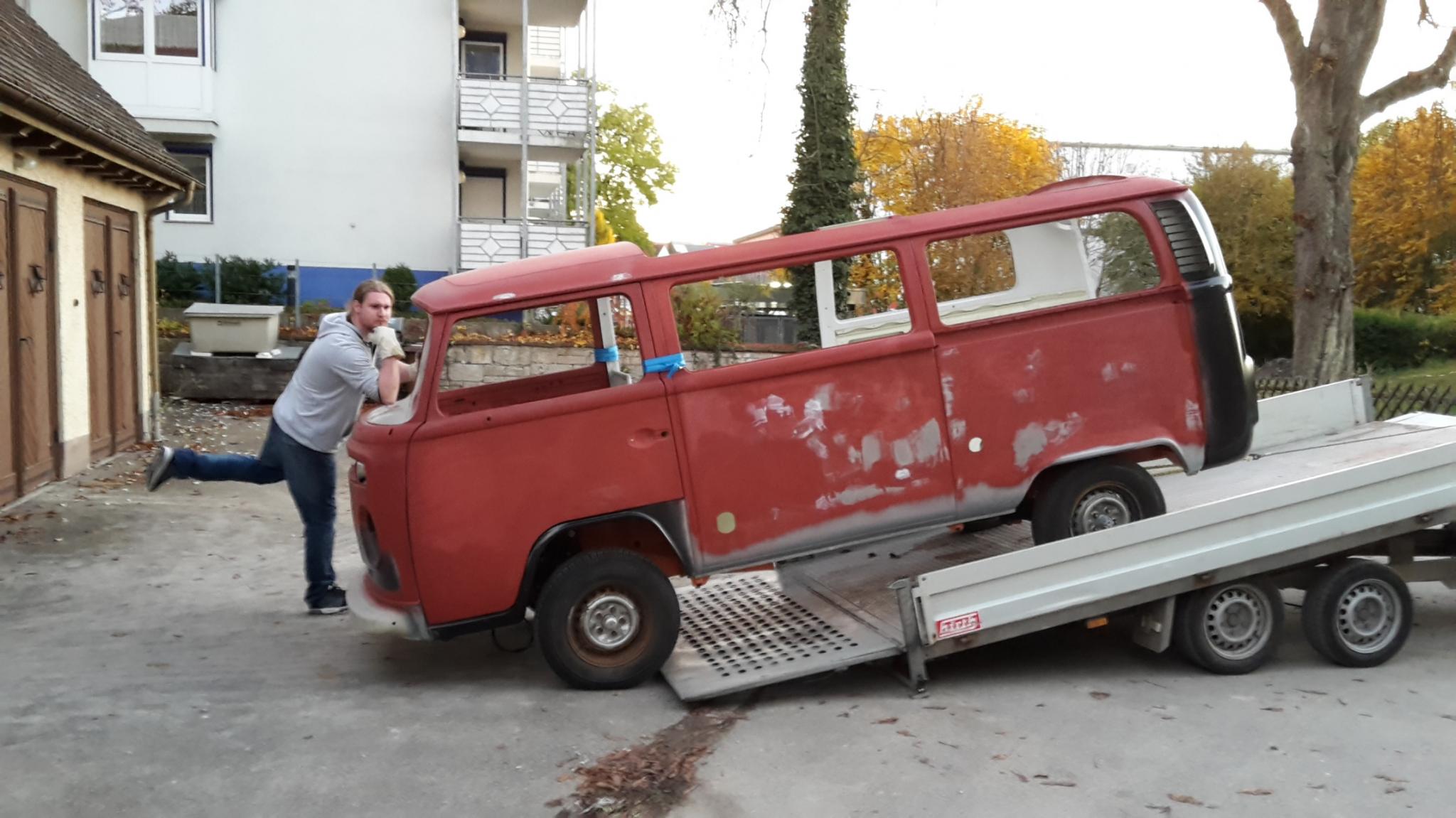

Wie aus dem Thread-Verlauf zu sehen ist, habe ich den Stan kennengelernt, der auch in Donaueschingen wohnte. Er hat mir stolz sein Projekt gezeigt und ich freute mich schon darauf nen Kistchen Hopfensaft mitzubringen und ihn bei der Restauration zu unterstützen. Völlig überraschend verstarb Stan dann aber Anfang des vergangenen Jahres. Ein Schock für alle Verwandten und Freunde. Da ich Stan erst kürzlich kannte habe ich mir etwas Zeit gelassen bis ich zu seiner Lebensgefährtin bin um ihr mein Beileid auszudrücken und zu fragen wie es ihr ging. In dem Gespräch ging es schließlich auch um den Bus und zu meinem Erstaunen hatte sie den noch gar nicht verkauft. Sie bot ihn mir kurzerhand sogar an. Damit hatte ich nicht gerechnet. Schließlich hatte ich die Kohle auch nicht. Sie machte mir aber einen Freundschaftspreis und ich brauchte nicht mehr lange zu überlegen. Eine Finanzierung stand auch schnell. Schließlich waren wir beide froh, dass ich es nun bin, der Stan´s Projekt fortführen darf! Danke Ursel!
Der Bus ist ein 74er T2b Westfalia Camper. Es ist ein US Modell, das 1976 in München ausgeliefert wurde. Er lief jedoch nur in Deutschland. Mehr dazu auch hier in Stan´s Vorstellung: viewtopic.php?f=16&t=18001&p=181285#p181285

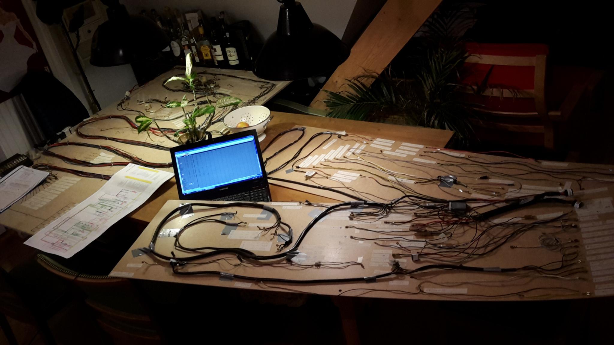

Die Suche nach einer geeigneten Garage zog sich den ganzen Sommer hin. Ich habe die Zeit genutzt und in der Zwischenzeit einen neuen Kabelbaum gefertigt. Jedes Kabel wurde ersetzt. Zusätzlich wurden Kabel für Drehzahlmesser, Öltemperatur, Öldruck, Zweitbatterie, zusätzliche Lautsprecher, Motorbeleuchtung, einige Leerkabel und weitere Spielereien integriert.
Anfang November habe ich dann eine geeignete Garage in fußläufiger Nähe gefunden, in der ich die Restauration des „Steinerle“ fortführen kann.
