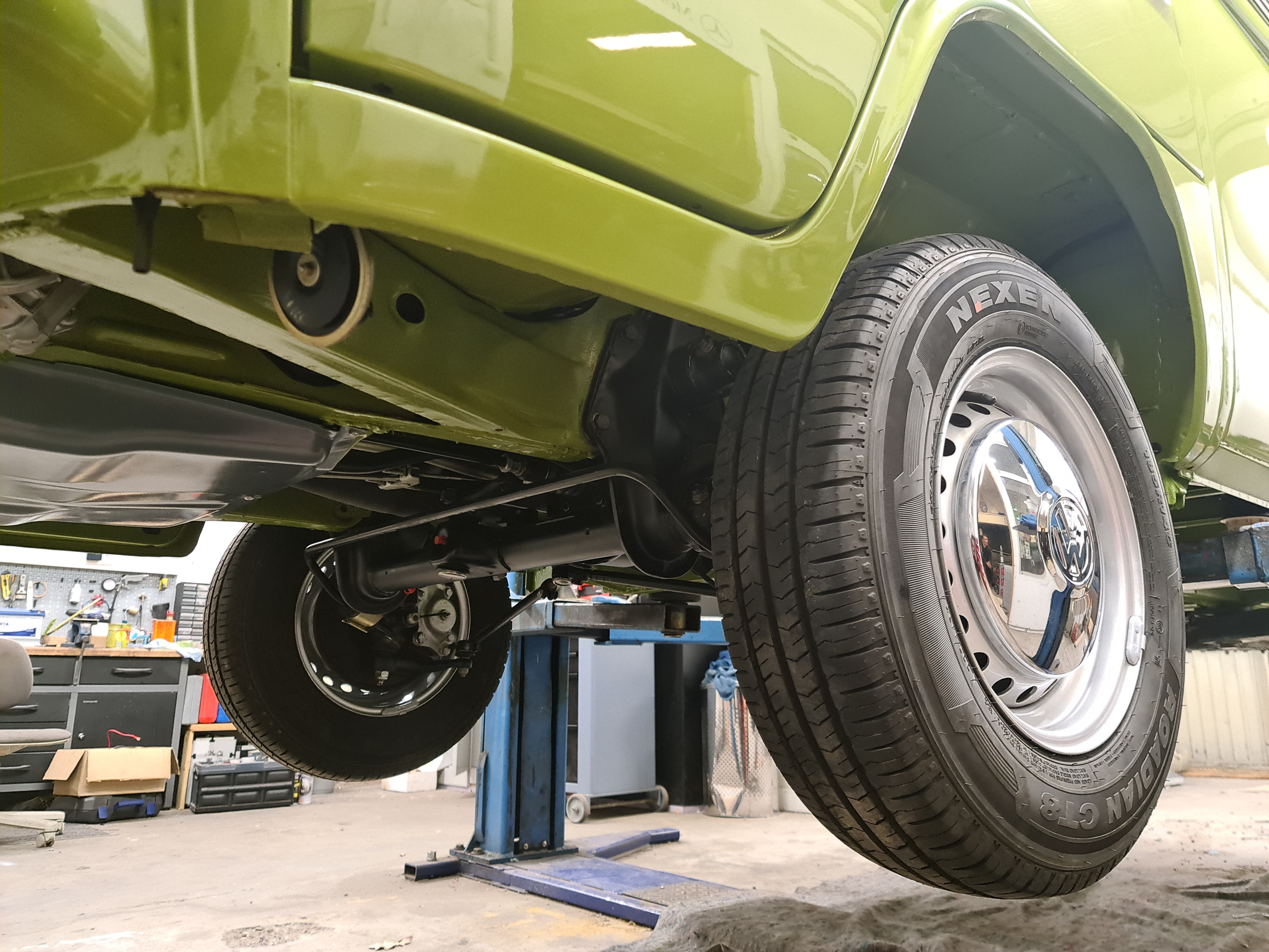

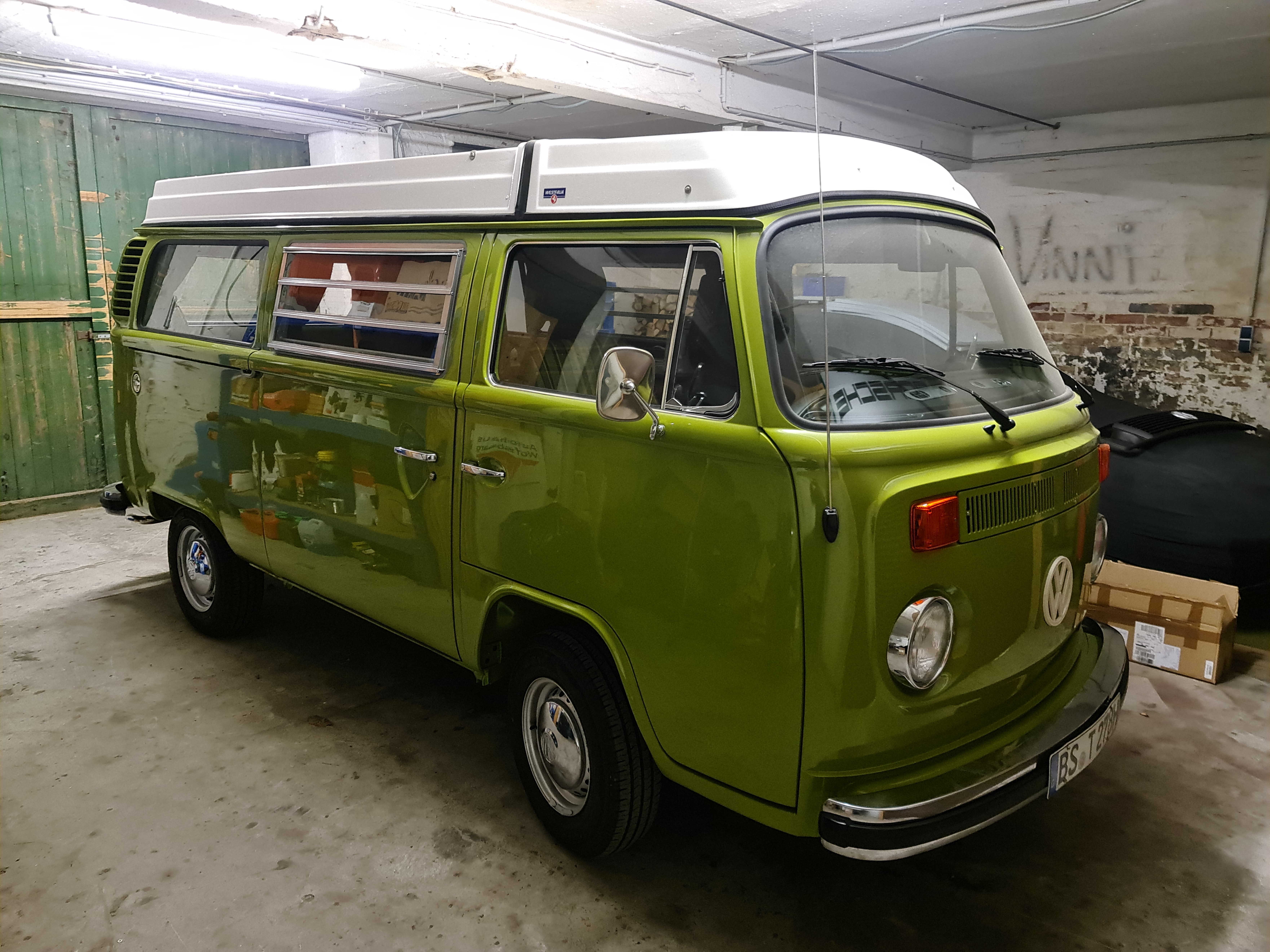

Moin allerseits,

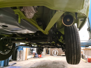

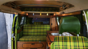

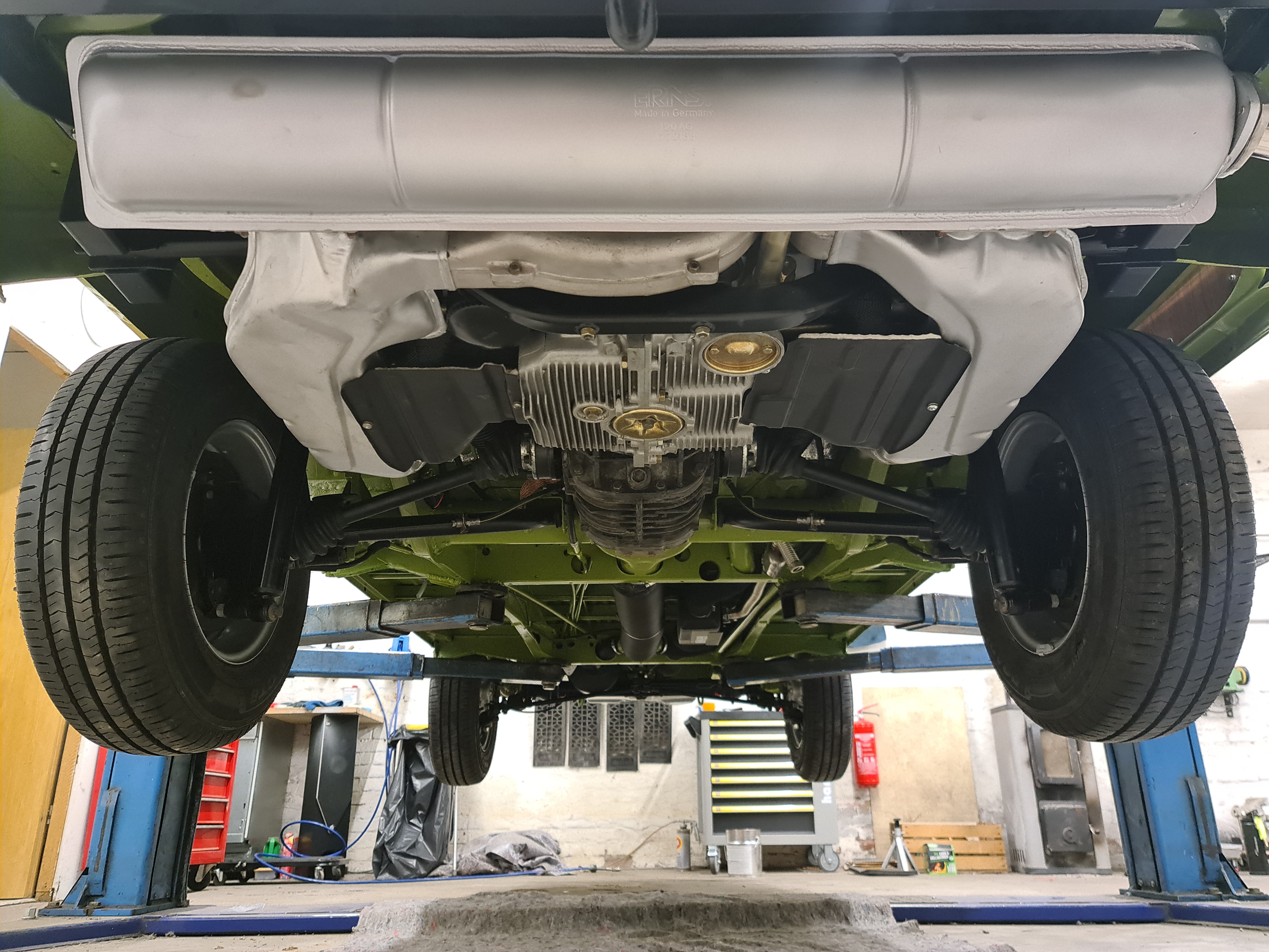

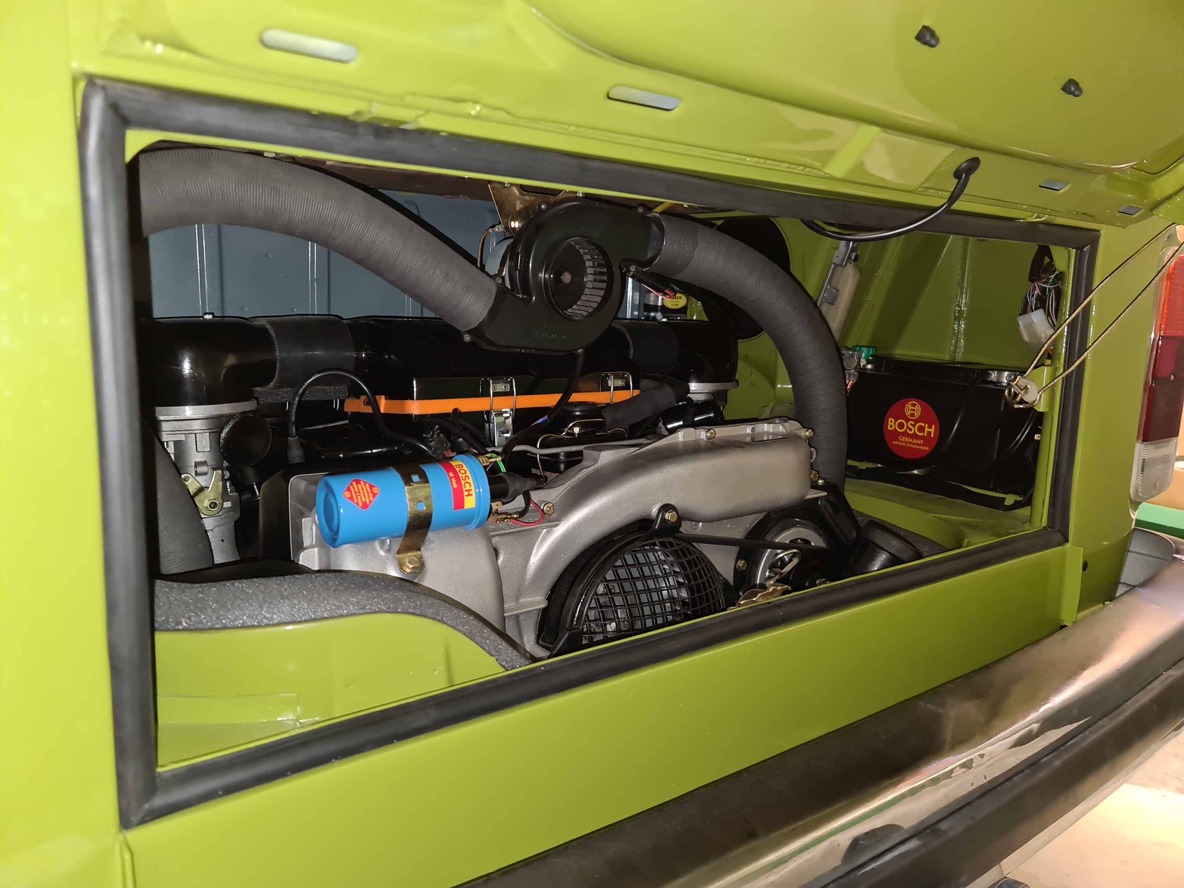

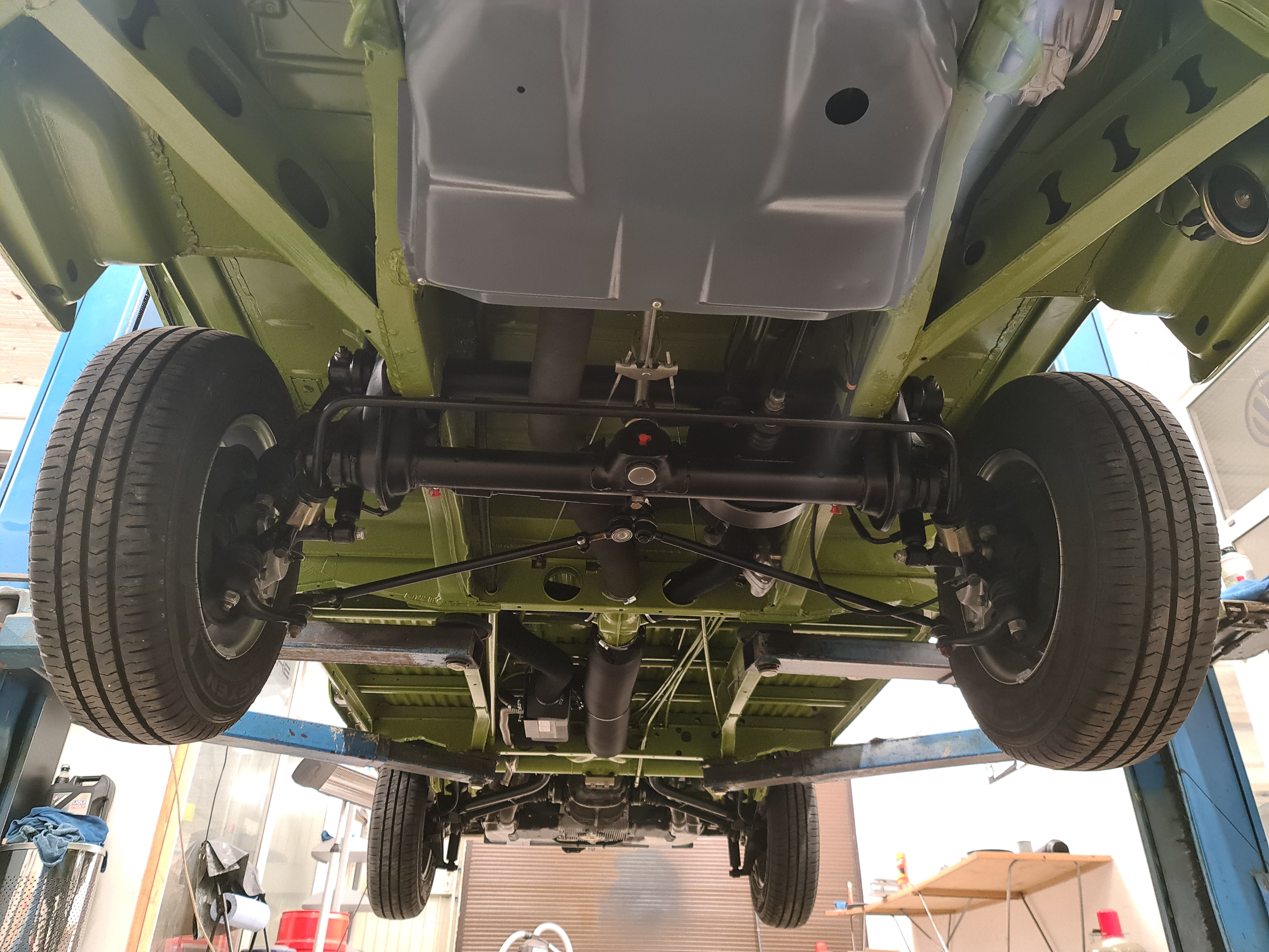

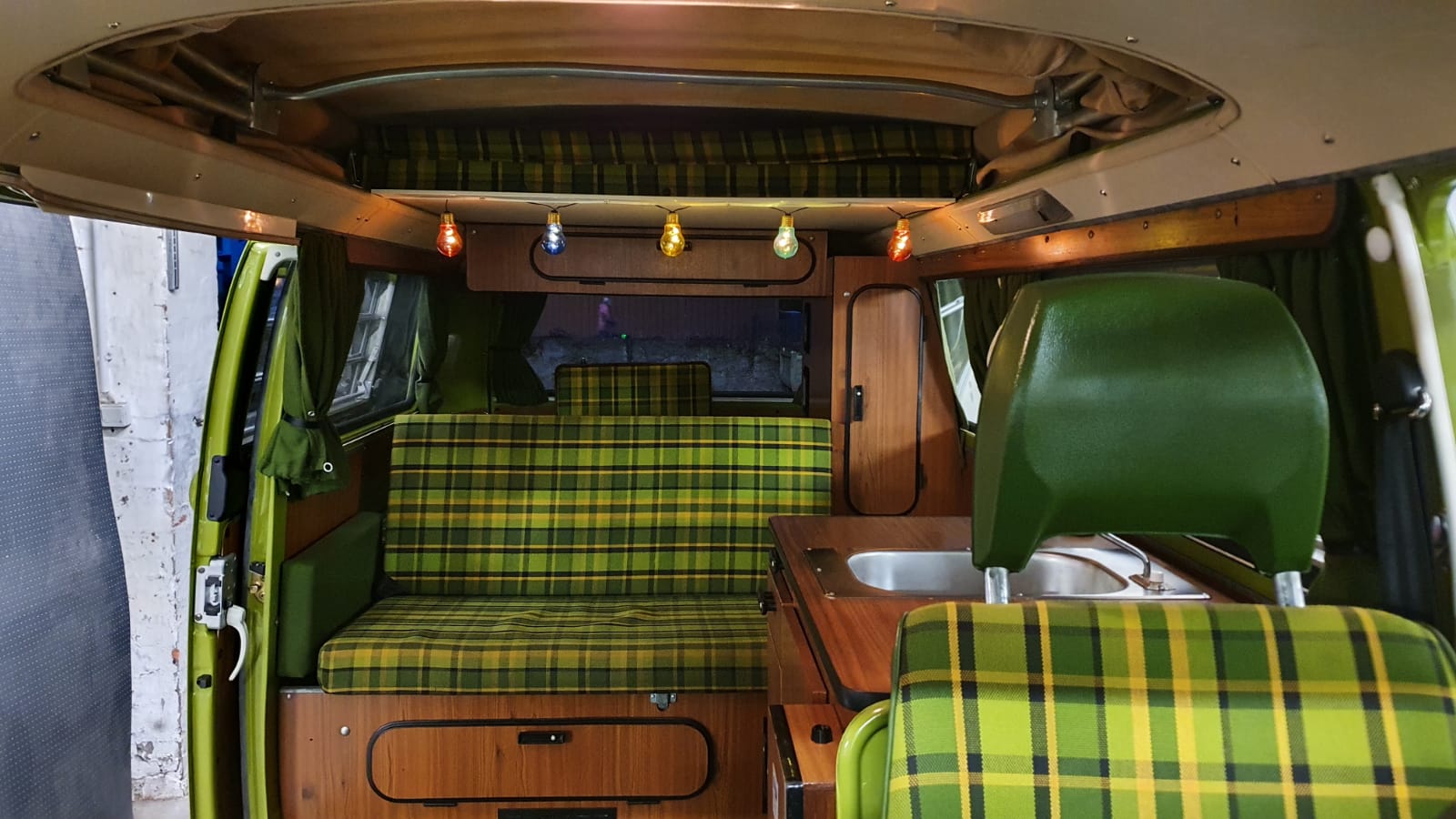

4,5 Jahre nach dem Kauf meines Busses ist nun endlich die letzte Schraube rein gedreht und er ist bereit für den Saisonstart! :)
Da ich mich in letzter Zeit mit den Videos etwas dünn gemacht und die Zeit lieber zum zusammen bauen des Busses genutzt habe, wollte ich nun das Endergebnis präsentieren auf das ich schon etwas Stolz bin :D
Marvin

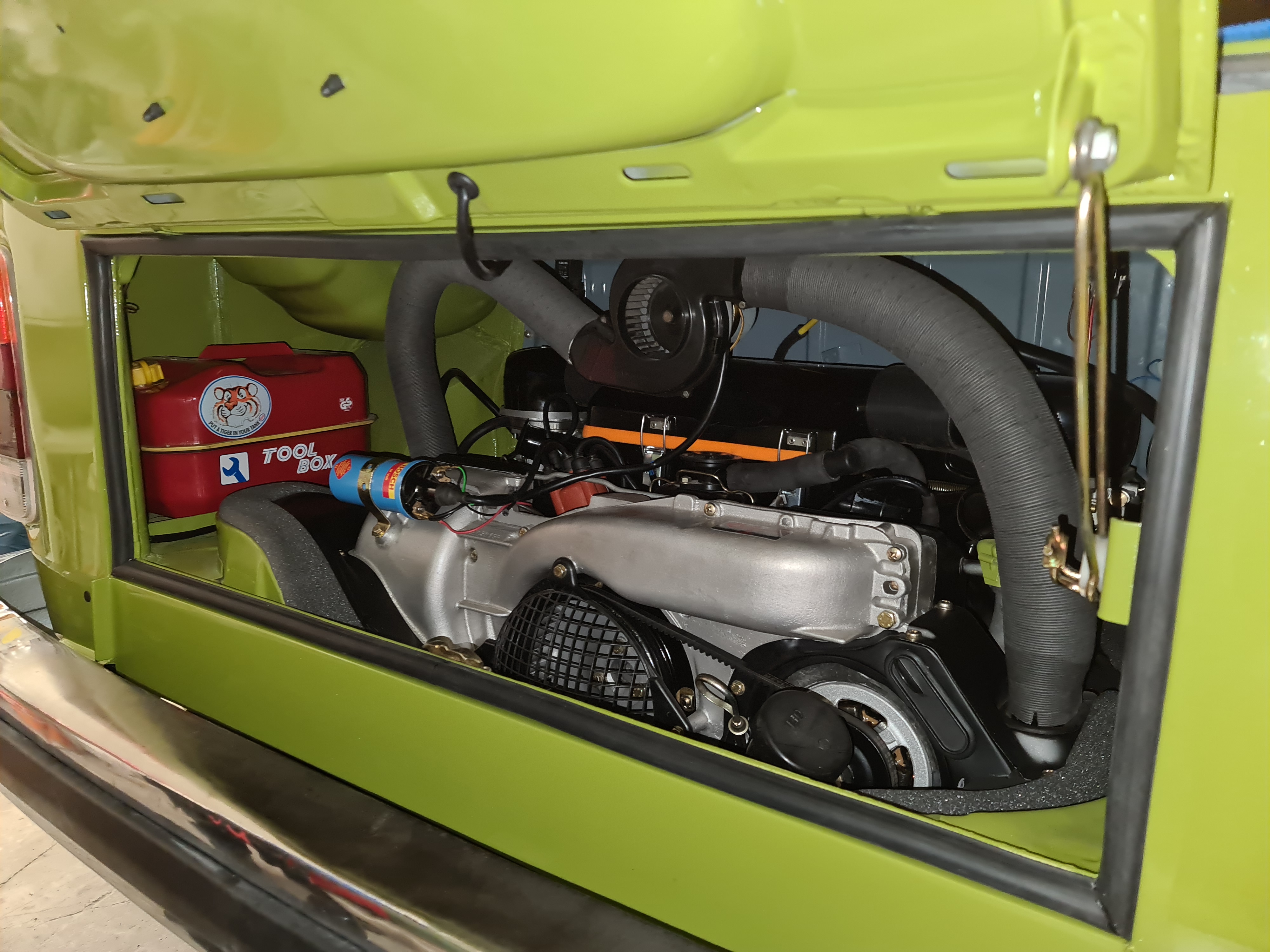

Geil, ich mag die Details. :bier:
Eigentlich zu Schade zum Fahren...
Ein paar Fragen hätte ich aber:
Warum kein zusätzlicher Ölkühler?
Wo nimmst die Öltemperatur ab?
Wo ist die 2. Batterie?
Und der linke Gebläseschlauch könnte etwas kürzer sein. :versteck:
Gruß Jan
Bus-Hoehle
Beiträge: 873
Registriert: 13.08.2008 12:48
IG T2 Mitgliedsnummer: 48
Re: Neuer T2B aus Braunschweig :)
Beitrag von Bus-Hoehle »
Schick.
Der Motorklappenaufsteller ist falsch herum montiert.
Ich hoffe die Detailliebe findet sich auch in den Papieren wieder.
