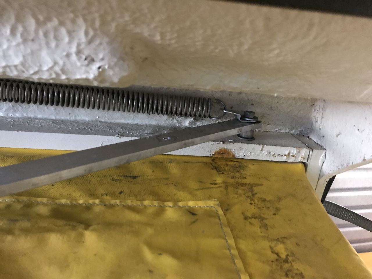

Der Winter begann und ich habe angefangen zu demontieren. Wie man unschwer auf den nachfolgenden Bildern erkennen kann war der originale Zeltstoff nicht mehr wirklich schön und die Aufstelldach Mechanik ließ schon sehr zu Wünschen übrig:

Dann erfolgte die Begutachtung der Mechanischen Teile und die Ernüchterung darüber.

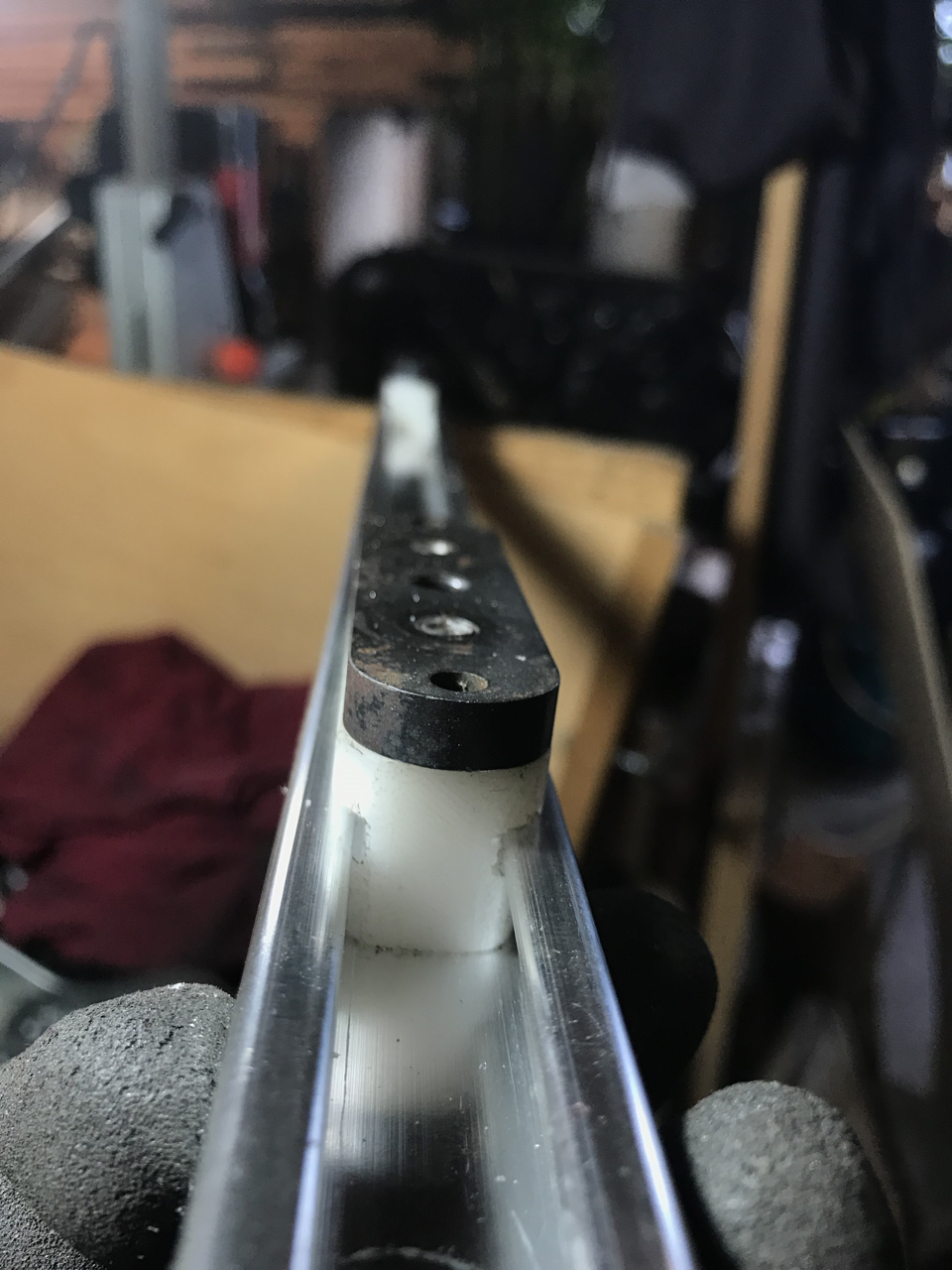

Da wurden Rollen montiert die eigentlich gar nicht rollten in diesen Alu Schienen! Also würde es auch keinen Sinn ergeben neue Rollen anzufertigen denn dabei würde das Ergebnis heraus kommen, also machte ich mirGedanken über eine Alternative :wink:
Und so fertigte ich mir passende "Gleitstücke" aus POM-Kunststoff an, denn wenn Menschen über sehr lange Zeiträume auf diesem Zeug Schlittschuh laufen, dann muss es sehr Widerstandsfähig und sehr Gleitfähig sein :happy:
