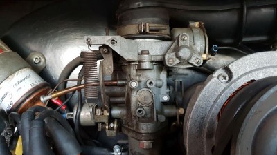

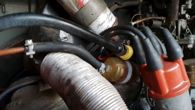

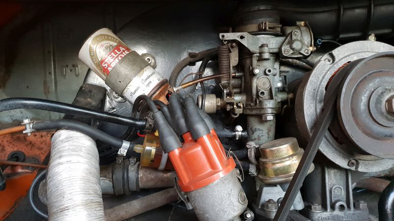

So hier hoch ein paar Fotos aus dem Motorraum:
Das Luftleitblech ist lediglich auf der Fahrerseite vorhanden. Das Thermostat hat oben zwar einen Zug, ich kann aber nichts zur Funktion sagen. Wo wäre denn das andere Ende des Zuges im Motorraum?
Sorge bereitet mir allerdings auch der Vergaser. In Vollgasstellung kommt Benzin aus beiden Seiten, dort wo die horizontale Stange mit den Muttern an den Seiten durchgeht. Dies zwar minimal, aber Bezin auf einem heißen Motor ist definitiv nicht das was ich im Heck des Busses haben möchte.

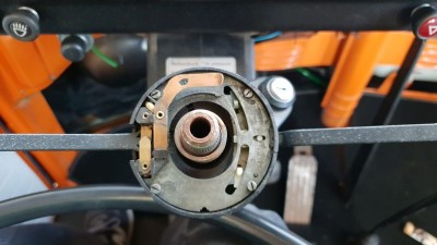

Da ich ja gestern die Wischwasserschläuche erneuert habe, ist mir aufgefallen, dass im Lenkstock keine Feder vorhanden ist, die den Blinker nach der Kurve zurück holt.
Kann man diese Feder irgendwo bekommen oder soagr nachbauen?

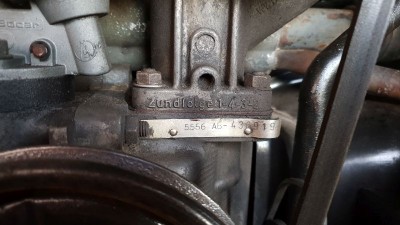

AB Motorblock ist ein kleiner 1300ccm für Italien (brauchten die wegen sonst teurer Steuerklassen) -
und das auch schon als überholte Austauschversion.
Ein Unterdruckschlauch mit Schraubgewinde verschließen zu wollen ist fraglich.
Zum Blinkerschalter... vielleicht suchst Du Dir einen neuen, der Nippel in der Mitte fehlt Dir auch schon, oder?
So etwa sieht das normalerweise aus (ok, nach meiner Resto war er wieder sauberer
