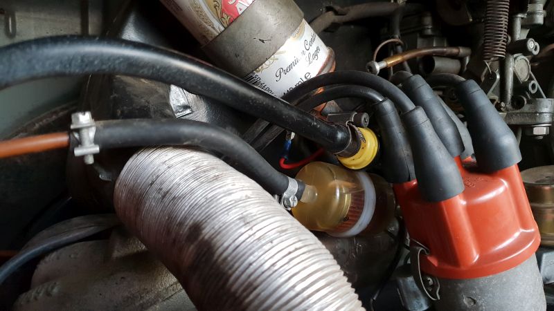

Viel Glück mit der fehlenden Ansaugluftvorwärmung sowie der dazugehörigen Unterdruck Ansteuerung, dem kaputten Thermostaten, den offensichtlich fehlenden Luftleitblechen, der überhaupt nicht angeschlossenem Tankentlüftung (die Brandgefahr kann man ja ignorieren, das Abbrennen passiert ja nur den Anderen
Da Du das aber alles nicht wissen möchtest, weil ja der Motor gut läuft, sind wir beide wohl mit dem Thema durch und ich kann meine Zeit anders und auch sehr viel besser nutzen.

So hier hoch ein paar Fotos aus dem Motorraum:
Das Luftleitblech ist lediglich auf der Fahrerseite vorhanden. Das Thermostat hat oben zwar einen Zug, ich kann aber nichts zur Funktion sagen. Wo wäre denn das andere Ende des Zuges im Motorraum?

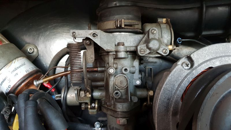

Sorge bereitet mir allerdings auch der Vergaser. In Vollgasstellung kommt Benzin aus beiden Seiten, dort wo die horizontale Stange mit den Muttern an den Seiten durchgeht. Dies zwar minimal, aber Bezin auf einem heißen Motor ist definitiv nicht das was ich im Heck des Busses haben möchte.

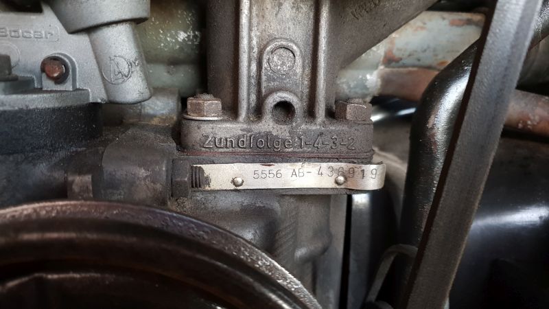

AB Motorblock ist ein kleiner 1300ccm für Italien (brauchten die wegen sonst teurer Steuerklassen) -
und das auch schon als überholte Austauschversion.
Ein Unterdruckschlauch mit Schraubgewinde verschließen zu wollen ist fraglich.
