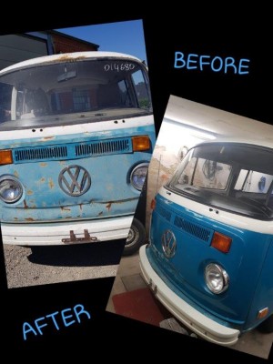

So dann staube ich hier mal ab. Es hat sich bissel was getan. Wir haben uns entschlossen den Oberen Teil komplett zu lackieren da mir das beilackieren zu viele Risiken hatte. Lieber im Anschluss eine künstlichere Patina erzeugen.
Für eine Spraydosenlackierung und dafür das ich sonst nur kleine Teile gemacht habe, bin ich sehr sehr zufrieden mit dem Ergebnis.

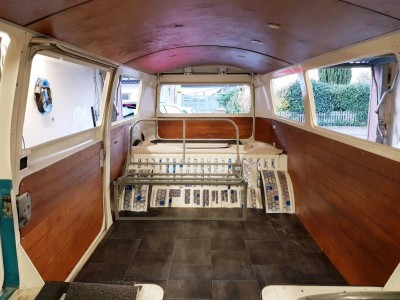

Dann haben wir angefangen mit Alubutyl etwas zu Dämmen und danach mit Armaflex. Es fehlen jetzt noch die vorderen Türen und der vordere Dachteil. Den Boden haben wir aktuell auch schon reingelegt.

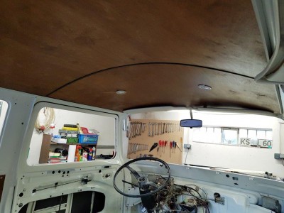

Da teilweise das Wetter super war wollten wir mal die Verkleidungen anfangen. Haben jetzt Mulitplex in 4mm Birke genommen. Wir werden es dann noch mit Lasur überziehen.
Bei dem Himmel sind wir uns noch nicht ganz sicher da wir gerne auch die Nuten einfräsen wollen aber nicht wissen ob es durchs montieren und biegen doch reißen könnte.

Da wir die Sitze und die Schlafbank zum Sattler bringen mussten wurde das Rusty Lee Bett eingebaut

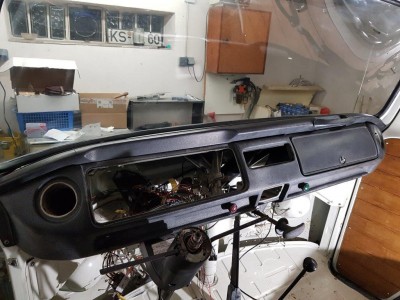

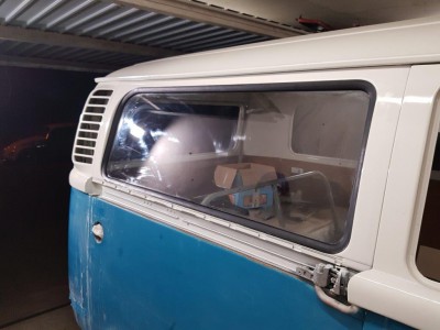

Wir haben mittlerweile alle Türverkleidungen fertig und auch den Himmel eingebaut und sind wirklich zufrieden. Der Boden wird evtl. nochmal ausgetauscht aber wir hatten noch diesen PVC und wollten den erstmal reinmachen.
Die Fenster und das Armaturenbrett sind ebenfalls eingebaut. Die Drehfenster einzubauen bzw die Dichtungen waren eine Qual, aber sonst alle Fenster einsetzen ging Kinderleicht. Wir haben Dichtungen vom Veteranen Service genommen. Weil wir aktuell statt dem Lamellenfenster eine normale Scheibe einsetzen haben wir uns eine Dichtung von Werk34 geholt welche allerdings wirklich ******** rein ging.
Felgen und Anbauteile sind auch dran und ich habe ihm mal eine schnelle Politur gegönnt. Man kann sicher noch mehr herausholen aus dem Lack aber für den Anfang reicht es erst einmal.
Jetzt ist er weggebracht worden zum Einbau des Motors und Getriebe und noch ein paar Kleinigkeiten. Danach noch die ganze Elektrik bezüglich Camping einbauen und Gardinen anfertigen, dann kann der erste kleine Urlaub hoffentlich losgehen.

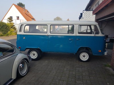

So den Wagen haben wir wiederbekommen mit TÜV und H-Abnahme. Leider ist das ganze nicht so toll geworden wie gedacht. Er hat vieles beim Motoreinbau nur mit halber Lust gemacht also sind wir aktuell dabei einiges nachzubessern.
Über die Sitze sind wir Happy allerdings knarzt der Beifahrersitz echt stark was auch leider sehr enttäuschend ist da er uns versprochen hat alles wieder fit zu machen.
Naja wie heißt es ja so schön "wenn man nicht alles selber macht"
Wir bereiten aktuell alles für unsere erste Reise vor und hoffen das Loui diese gut durchhält.BildBildBildBild
