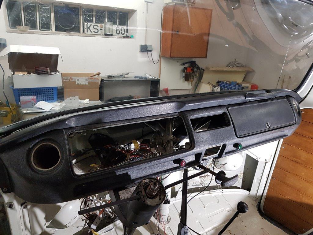

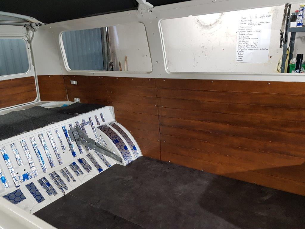

Wir haben mittlerweile alle Türverkleidungen fertig und auch den Himmel eingebaut und sind wirklich zufrieden. Der Boden wird evtl. nochmal ausgetauscht aber wir hatten noch diesen PVC und wollten den erstmal reinmachen.
Die Fenster und das Armaturenbrett sind ebenfalls eingebaut. Die Drehfenster einzubauen bzw die Dichtungen waren eine Qual, aber sonst alle Fenster einsetzen ging Kinderleicht. Wir haben Dichtungen vom Veteranen Service genommen. Weil wir aktuell statt dem Lamellenfenster eine normale Scheibe einsetzen haben wir uns eine Dichtung von Werk34 geholt welche allerdings wirklich ******** rein ging.
Felgen und Anbauteile sind auch dran und ich habe ihm mal eine schnelle Politur gegönnt. Man kann sicher noch mehr herausholen aus dem Lack aber für den Anfang reicht es erst einmal.
Jetzt ist er weggebracht worden zum Einbau des Motors und Getriebe und noch ein paar Kleinigkeiten. Danach noch die ganze Elektrik bezüglich Camping einbauen und Gardinen anfertigen, dann kann der erste kleine Urlaub hoffentlich losgehen.
