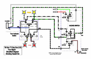

rote Blinker mag der TÜV bei dem Baujahr eigentlich nicht. Hast du auf 2 Kammern umgebaut? Wahrscheinlich hast du deshalb Probleme mit der Blinkfrequenz.

Hi Jan,
habe aktuell noch die original 1 Kammerdinger dran. Ich glaube bis BJ70 ist das auch ok. Mal schauen, was die Jungs dazu sagen. 2 Kammer ist für mich die letzte Option
Soll ja gut aussehen.
Morgen Abend mal schauen, ob es ggfs. an der Masse am Blinkerhebel liegt.

Re: Vorstellung / Grüße aus dem Münsterland
Hallo Stefan,
https://www.tuvsud.com/de-de/branchen/m ... richtlinie
https://www.vw-t2-bulli.de/data/wiring/ ... iagram.jpg
... nur bis vor dem 01.01.1970!
Eine Masseverbindung im Blinkerstromkreis kann ich aber nicht erkennen.

Hallo Norbert,
vielen Dank für dein Feedback. Dann muss ich mal schauen, ob der TÜV gnädig ist. Habe gehört, dass einige bereits Glück gehabt haben und mit ihren rotem Heck durchgekommen sind.
Bzgl. der Masse am Blinkerhebel benötige ich wohl einen anderen Verdächtigen
Morgen Abend mal den Kabelbaum am Blinkerhebel auseinander nehmen und nachmessen. Wenn das Warnblinken funzt, muss die normale Blinkerfunktion ja auch machbar sein.

Bremslicht geht auch? Ich bin der Meinung, bei deinen hinteren Birnen geht nur das Standlicht. Das langsame klackern des Relais beim Warnblinker ist dann weil vorn 2 Birnen angesteuert werden, beim normalen Blinker dann halt nur eine.

Hallo Jan,
danke für deinen Nachricht - Bremse tut´s - Bremslicht ebenfalls. Werde aber morgen nochmal alles checken.

So.....kurzes Update:
1. Warnblinker tuts / Blinker rechts und links separat auch
Da hatte doch tatsächlich das Relais eine Macke. Neues rein - funzt

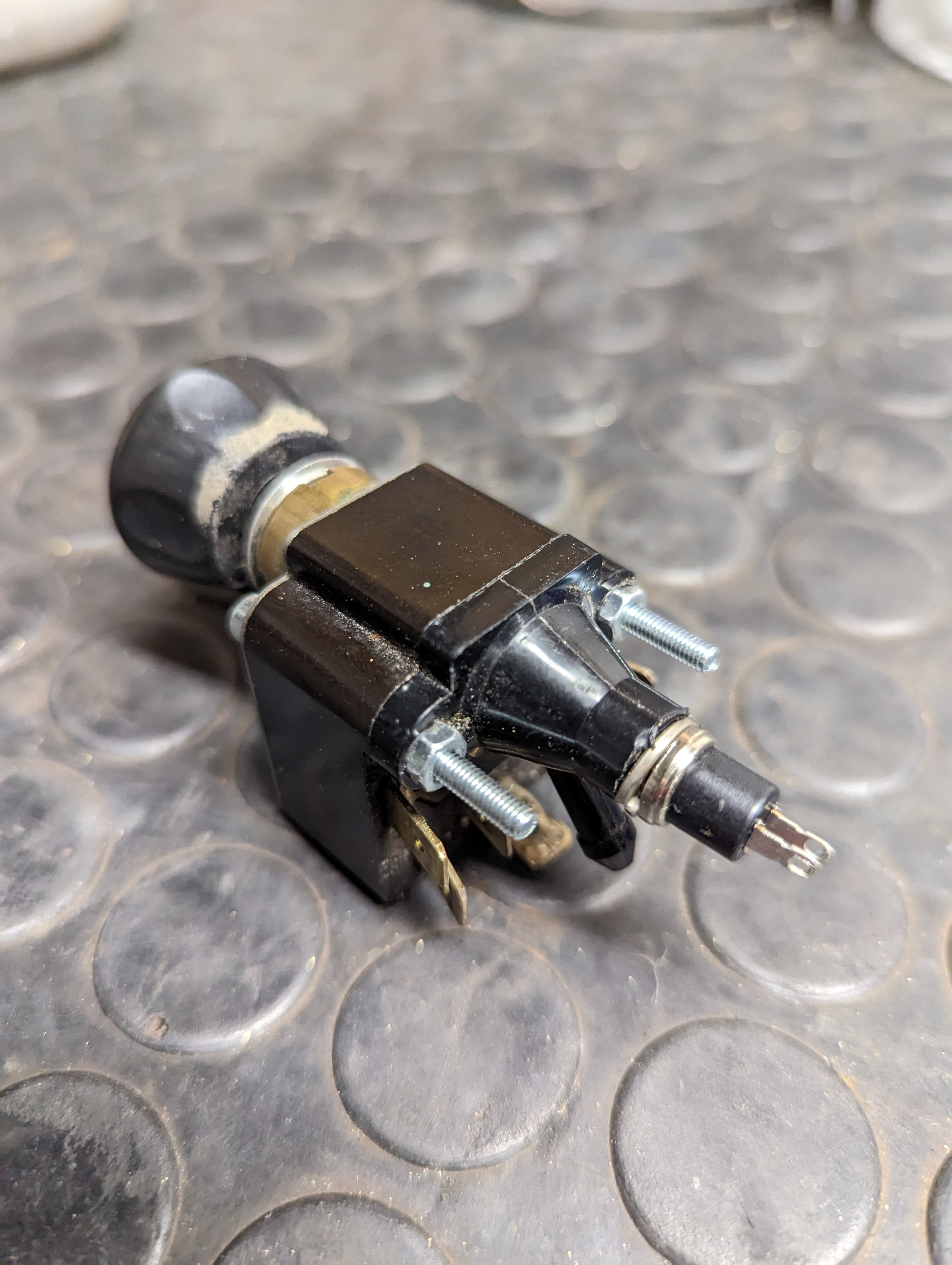

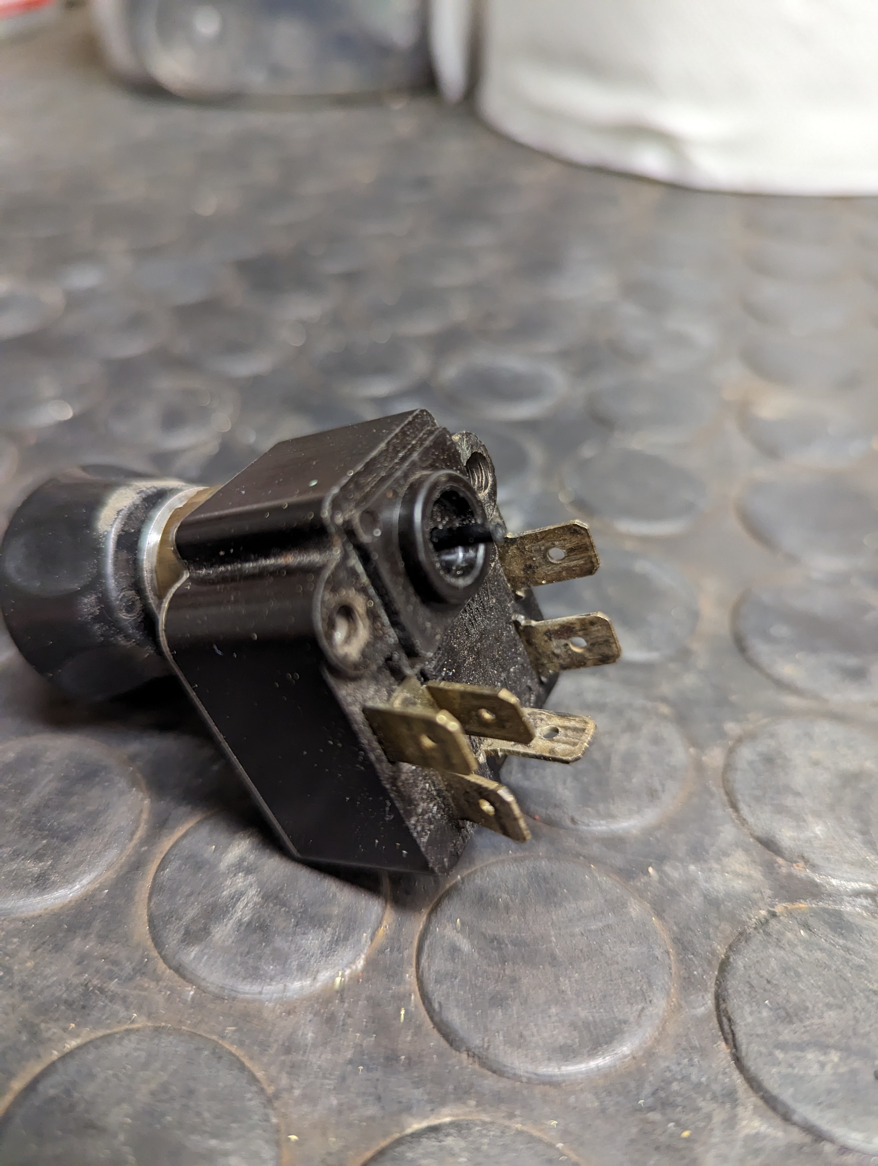

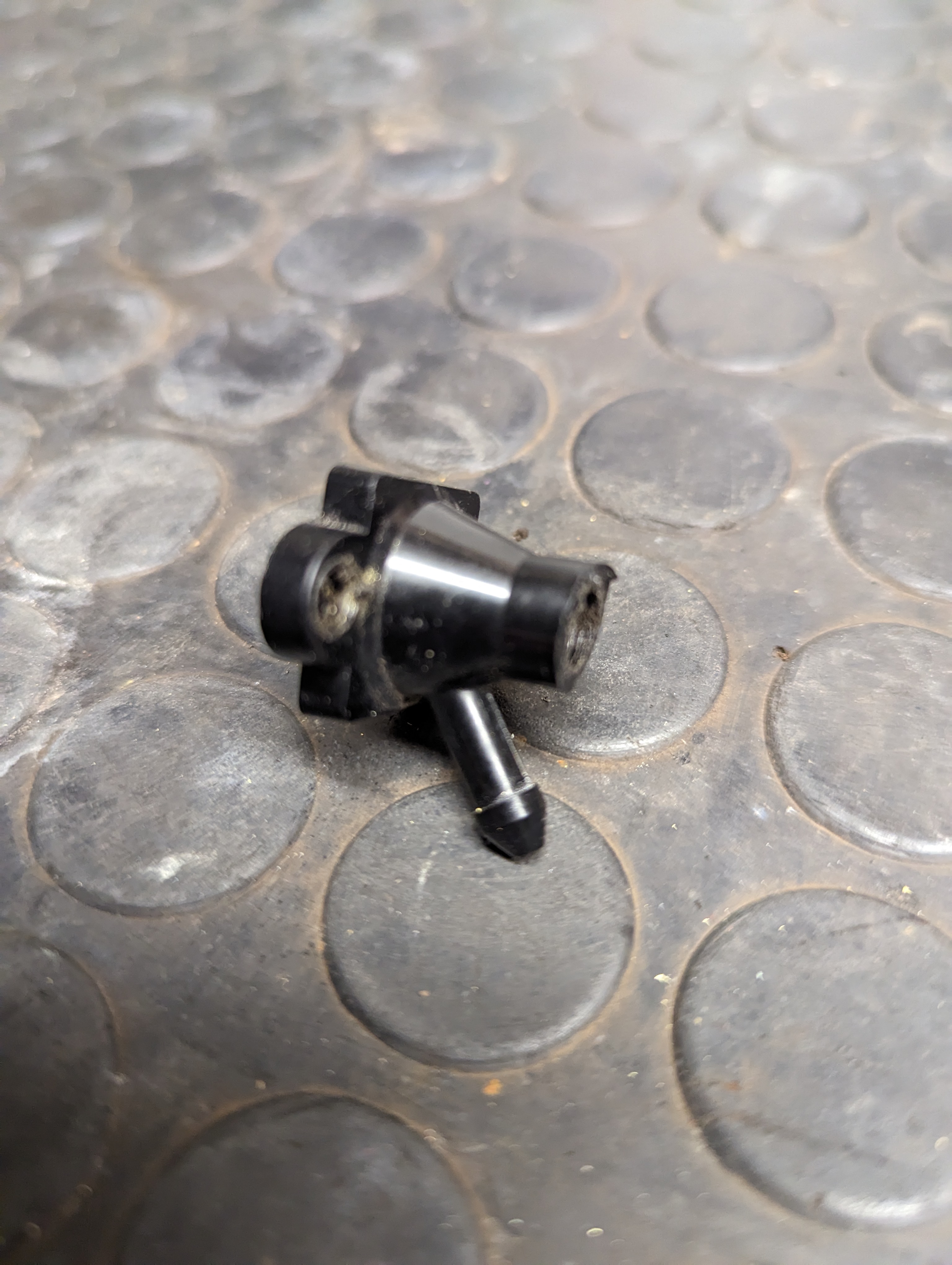

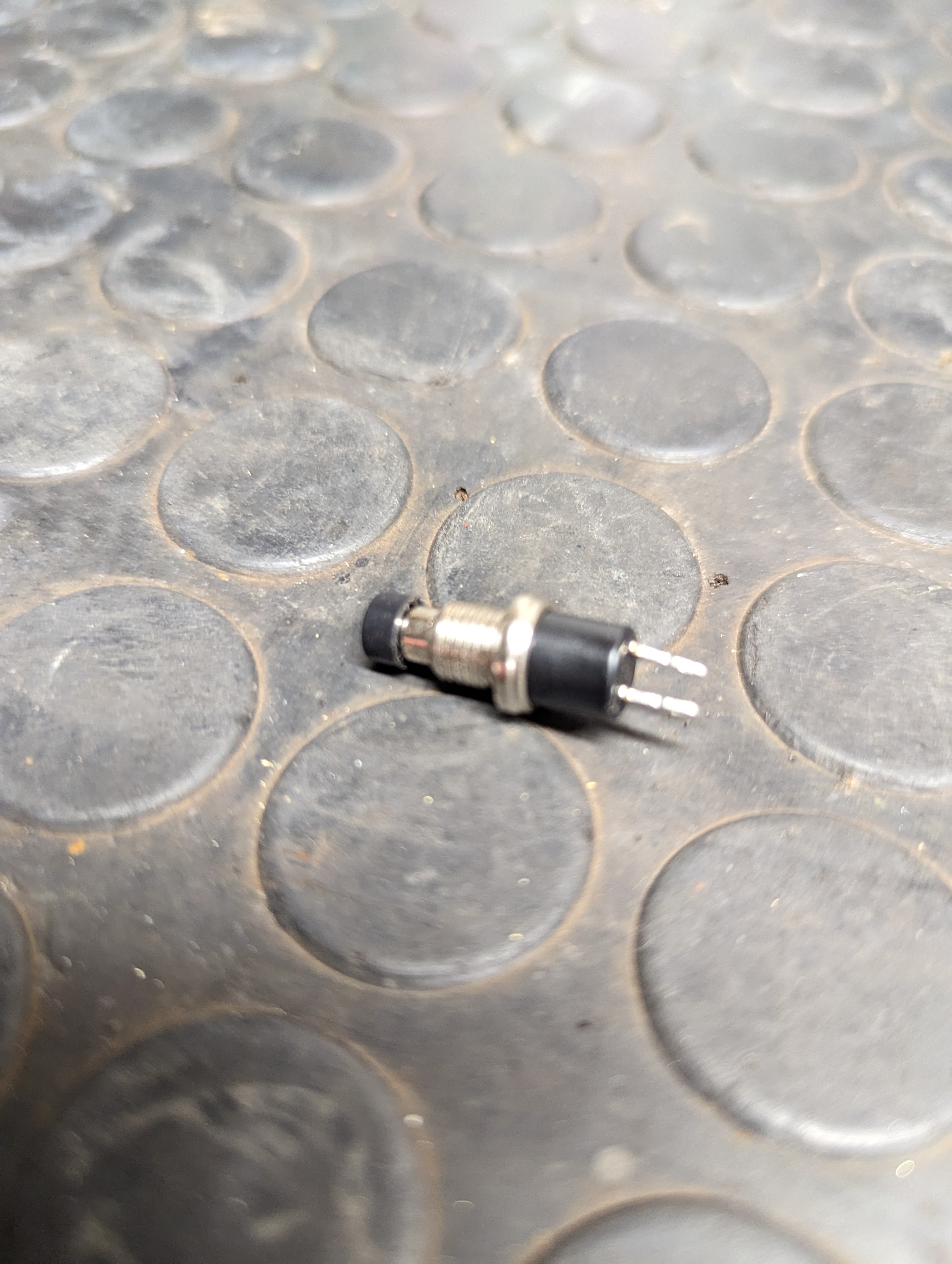

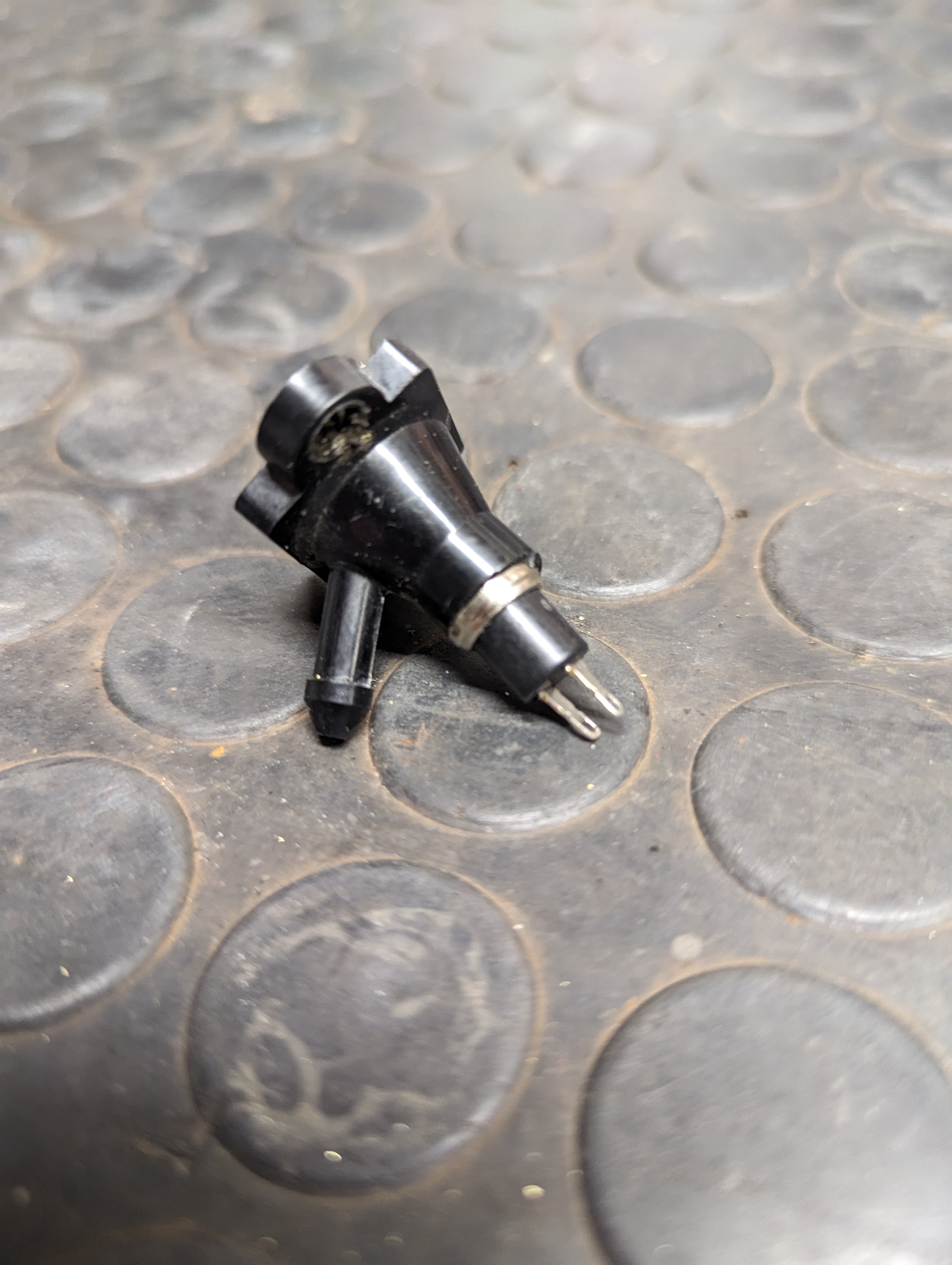

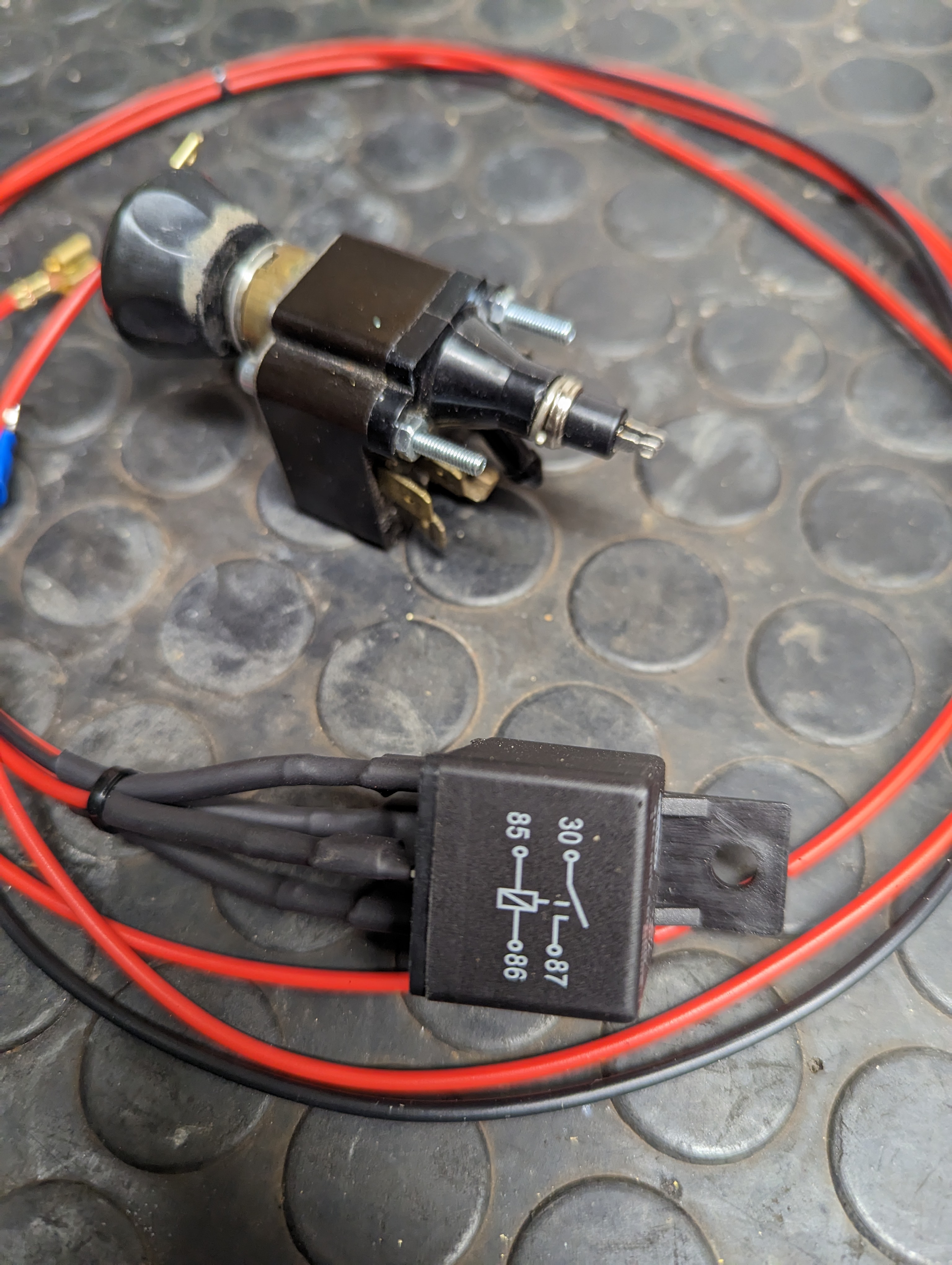

Kurzes Update - Umbau Scheibenwaschschalter
Wollte heute meine Elektrik im Cockpit finalisieren und bin dabei auf den alten Scheibenwaschschalter gestoßen. Schon viel im Forum hierüber gelesen (unzuverlässig, Wasser im Beifahrerbereich etc.). Aus meiner Sicht genug gute Gründe, das Ding umzubauen .
Schläuche abgezogen, Befestigungsnieten aufgebohrt, hinteres Teil abgezogen, etwas eingekürzt und ein 7,5mm Loch gebohrt. Das Loch mit einem kleinen Taster verschlossen und so justiert, dass der schwarze Pin vom Waschschalter genau auf den neuen Taster drückt. Anstelle der alten Nieten, 2 lange Schrauben eingesetzt, den Taster über ein Schließerrelais laufen lassen und dann eine Universalpumpe montiert. Fertig
Anbei ein paar Bilder von der Aktion.
