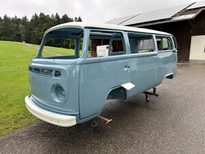

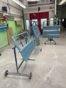

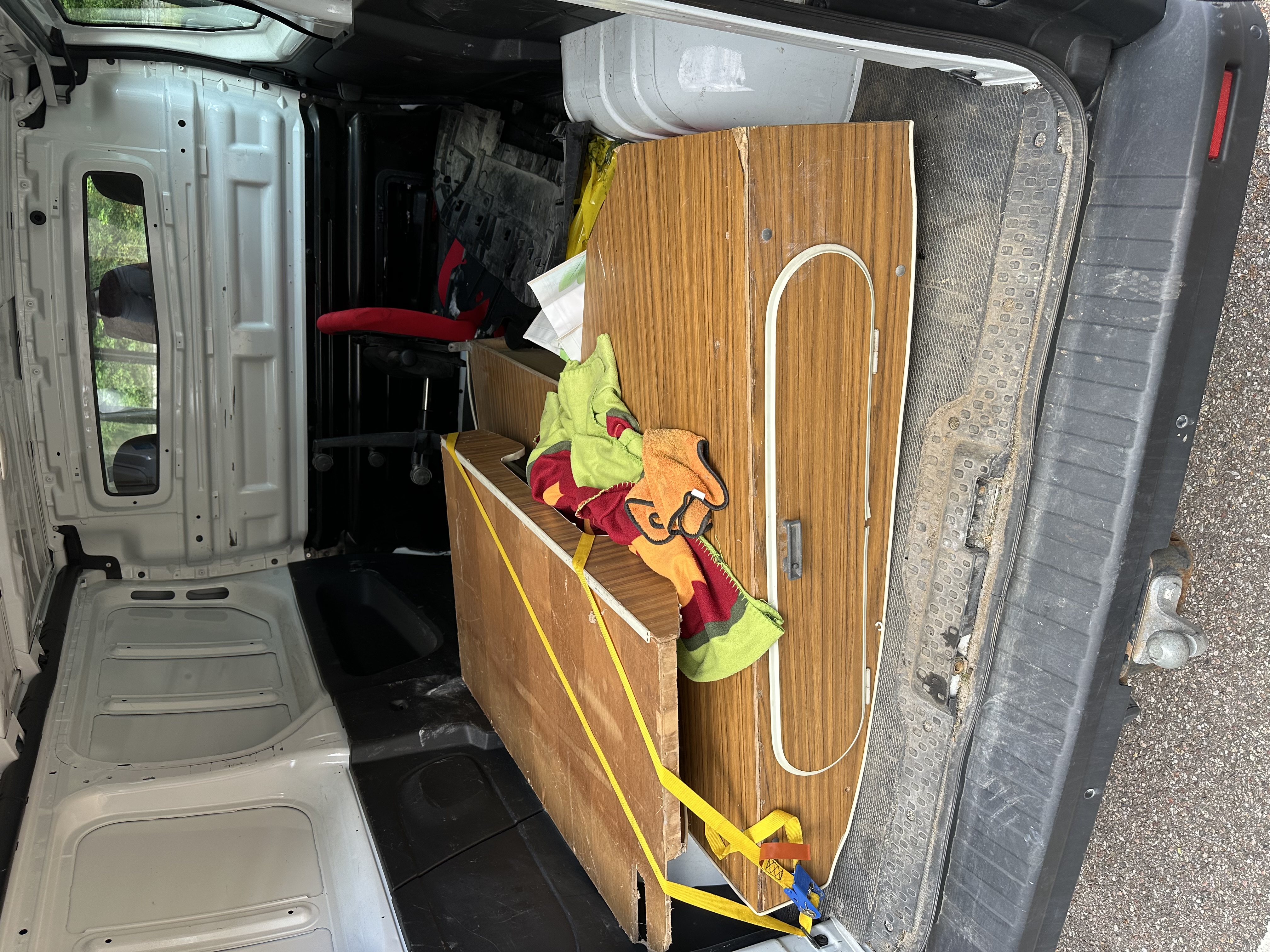

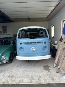

Update von meiner Seite.
Der Lackierer hat ein gutes Tempo vorgelegt.
Ich hole morgen die ersten Anbauteile ab und am Montag den Bus.

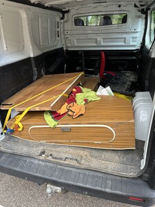

Ich konnte die fehlenden Westfalia Möbel erwerben, sodass er innen noch doch im originalen Stil eingerichtet wird.
Bin grad ziemlich glücklich das der Bus nun endlich Lack hat zwischendurch hat mich schon der Glauben verlassen das Projekt fertig stellen zu können
Sebastian

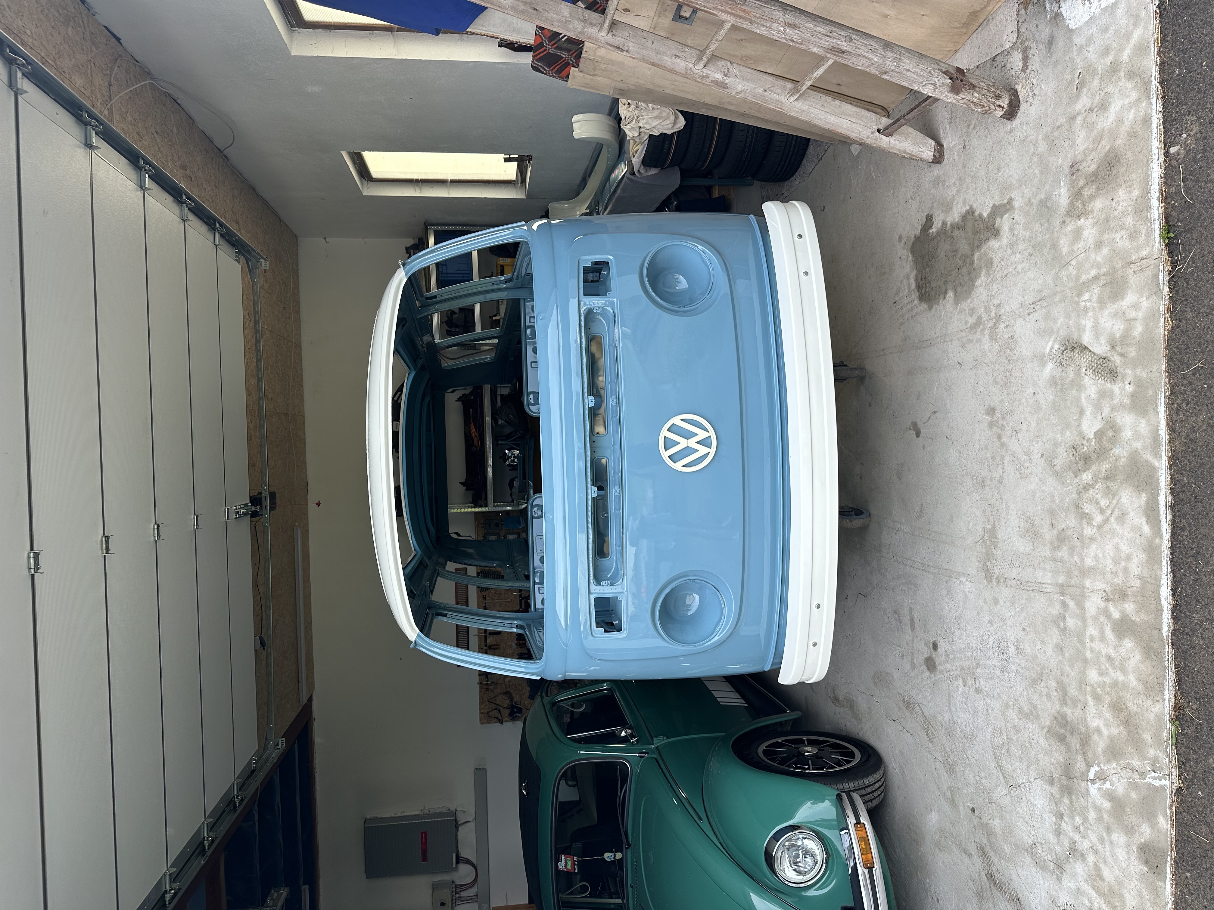

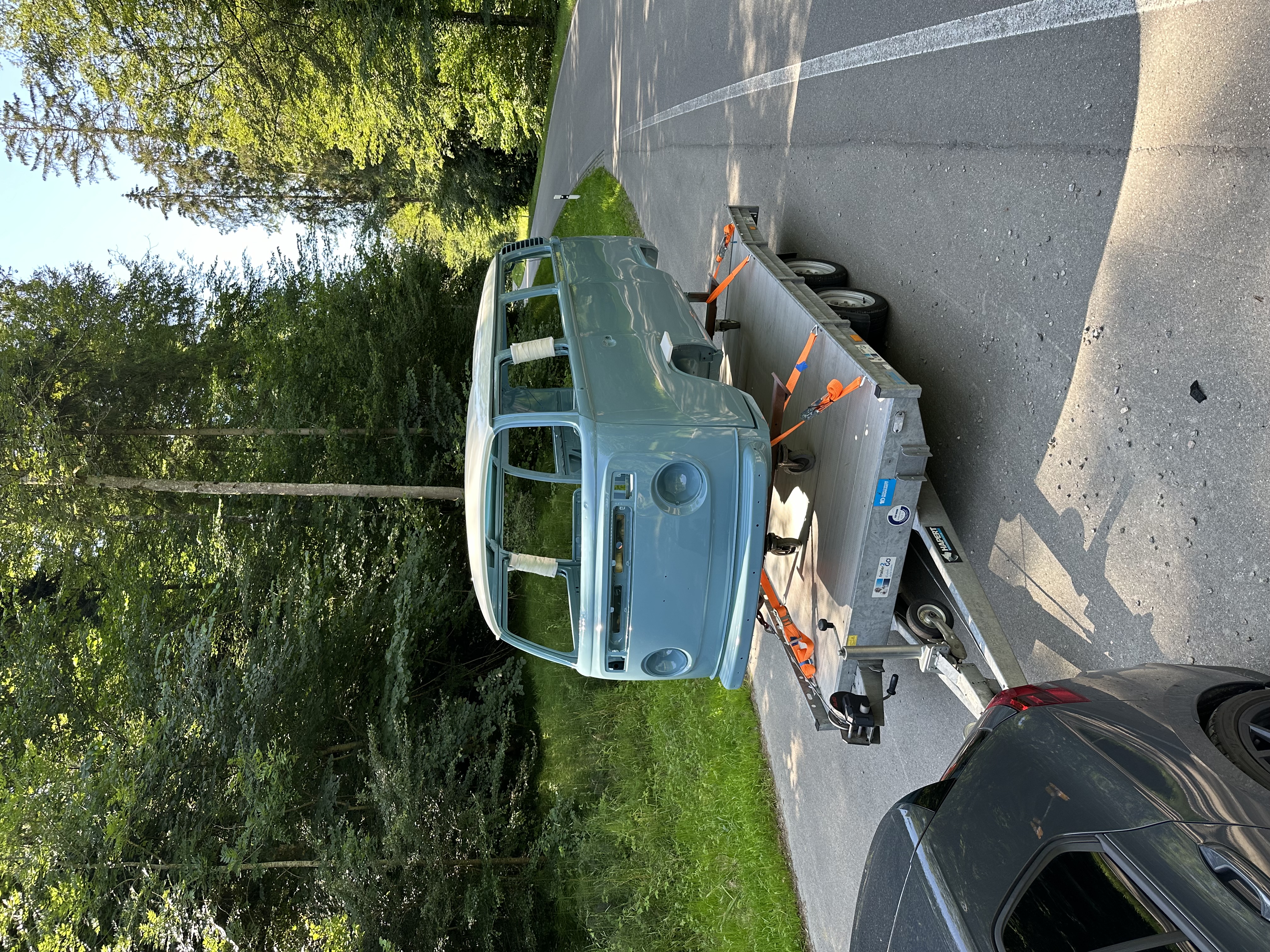

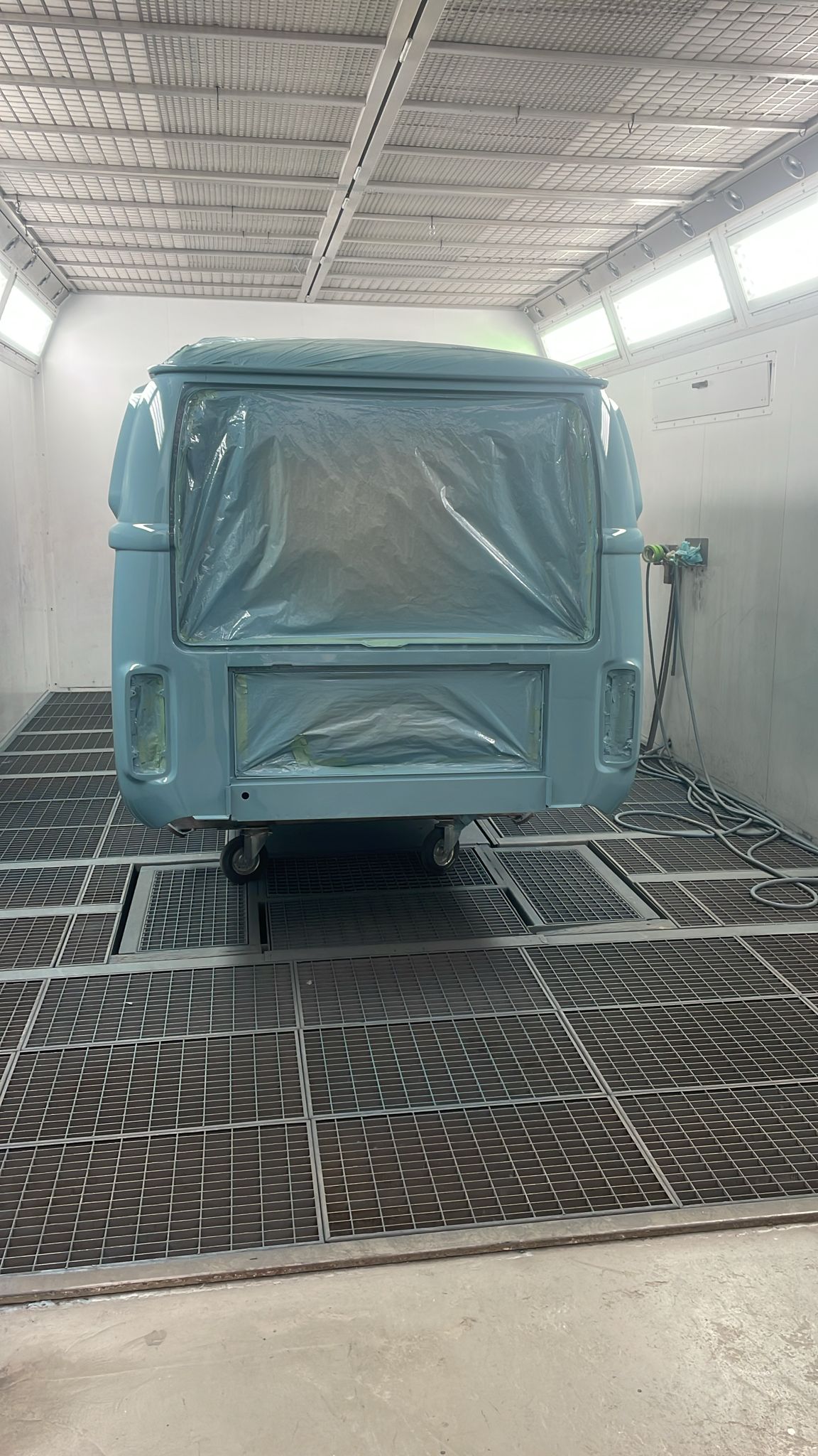

Er ist wieder da
Ich bin mit dem Ergebnis der Lackierung sehr zufrieden.
Am Wochenende gehts auf die Bühne und die Montage der Achsen kann begonnen werden.
Bezüglich Hohlraumschutz bin ich mir aktuell noch unsicher, ich werde vermutlich erstmal 5-6 Monate fahren und das dann nachholen. Aktuell ist durch das Sandstrahlen des Unterbodens doch noch einiges an Sand in den Holmen der trotz stundenlangen Ausblasen noch nicht komplett verschwunden ist.

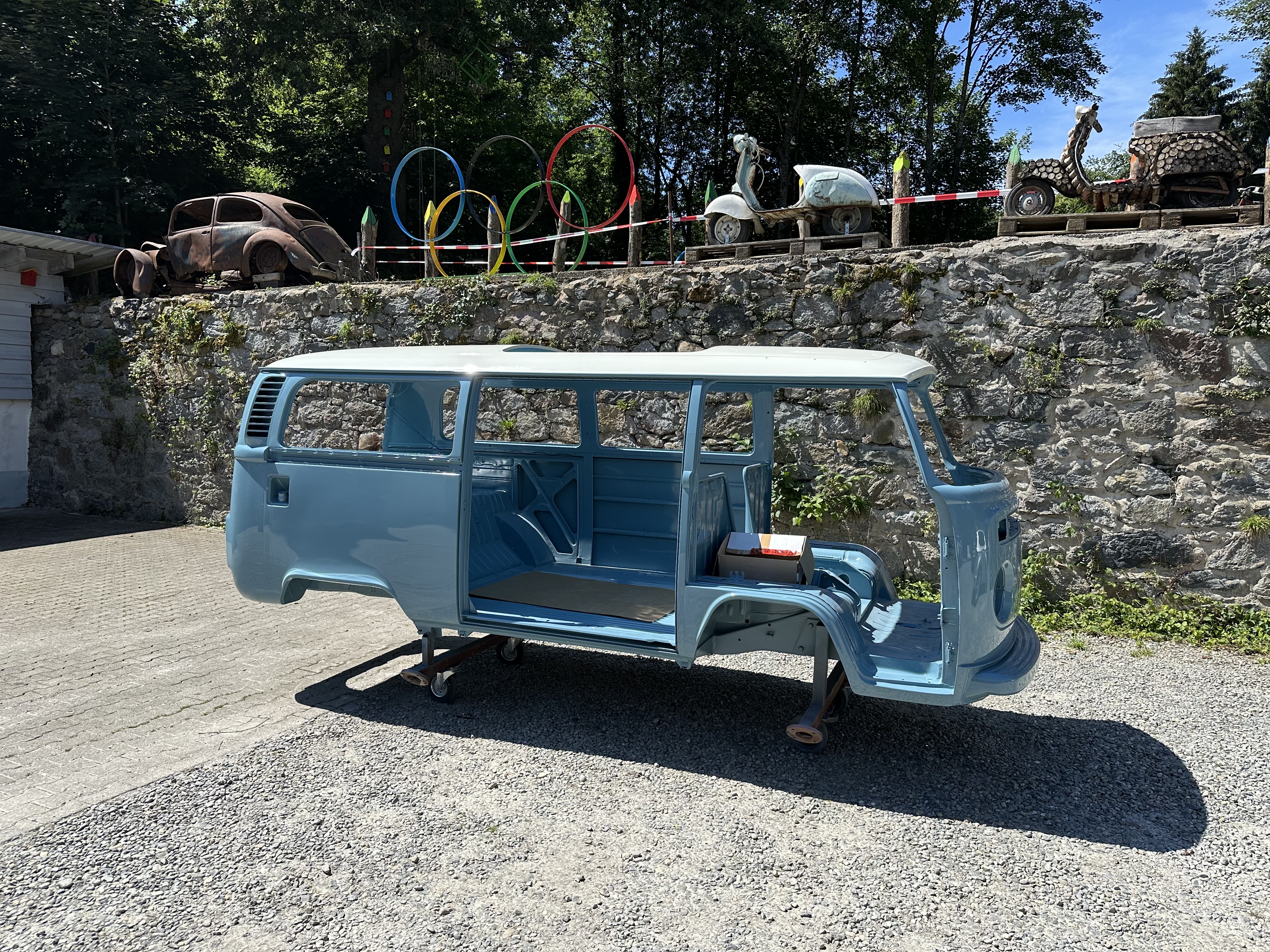

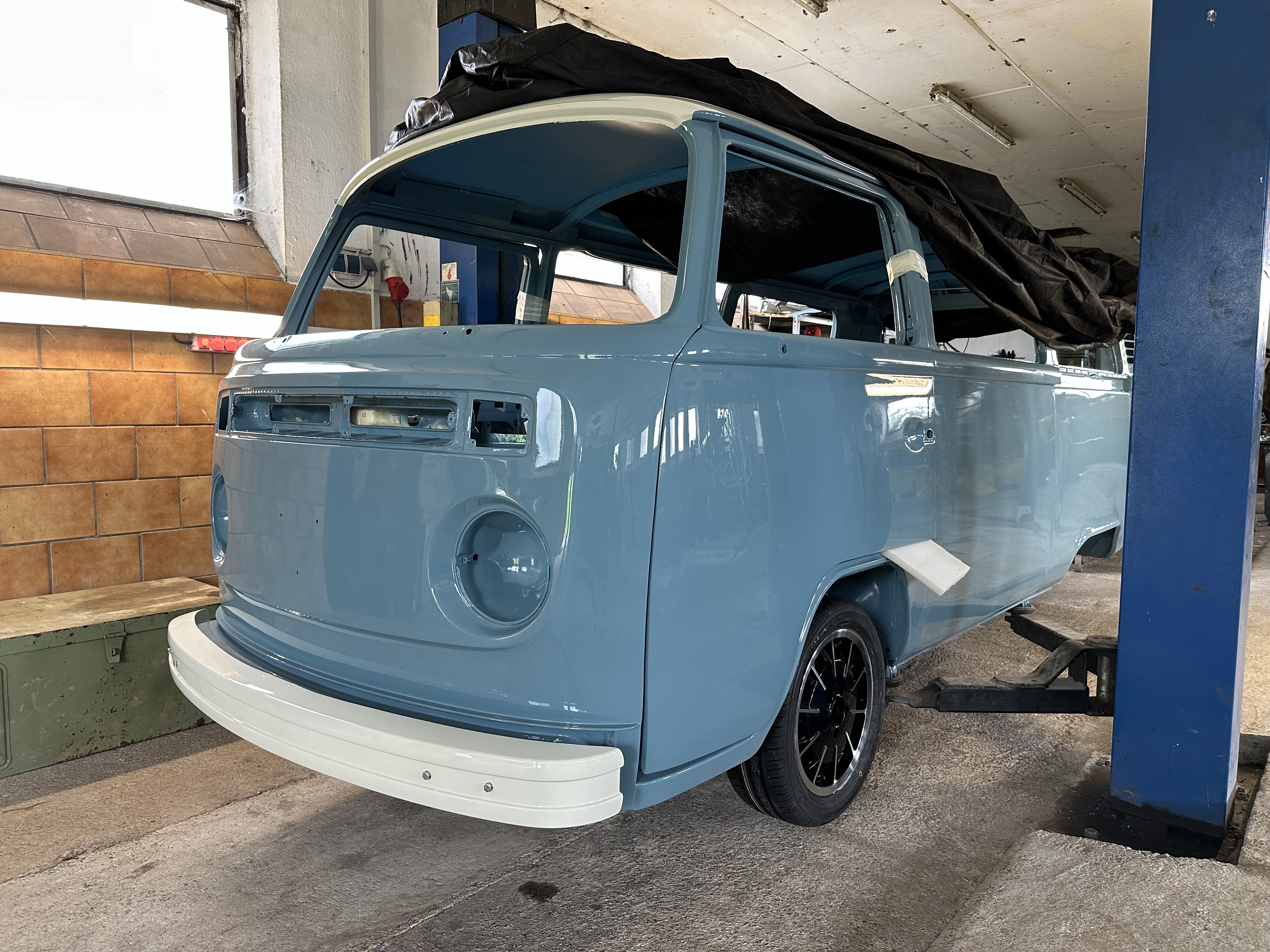

danke euch für die Tipps. Am Wochenende ging es auf die Bühne, Kippgestell hat beste Dienste geleistet, danke nochmal an Clas das ich es übernehmen konnte.
Das Kippgestell ging nun an den Lackierer der mit einem Fernsehteam einen Käfer restaurieren will und dem Kippgestell nach dem Umbau dort die ganz große Bühne bieten will
Entgegen des ursprünglichen Planes, alleine der ganze Montage/Demontage Aufwand bei der nachträglich Hohlraumversiegelung wird das doch als einer der nächsten Schritte erfolgen.
Nun kommt die Dämmung rein, vermutlich Armaflex, mein Stellplatz Nachbar hat damit großzügig gedämmt, das Material entdröhnt auch bis zu einem gewissen Teil.
Von den Bitumenmatten bin ich irgendwie kein großer Freund, der Nachteil die irgendwann nur mit Trockeneis und enormen Aufwand entfernen zu können, schreckt mich ab.
Weitere Schritte:
Dämmung
Unterbodenschutz, klares Material, damit die schöne Farbe sitzbar bleibt.
Waxing bzw. Rettung der Hohlräume. Mike Sanders oder Timemax haben da im Test am besten abgeschnitten mal sehen was es wird.
