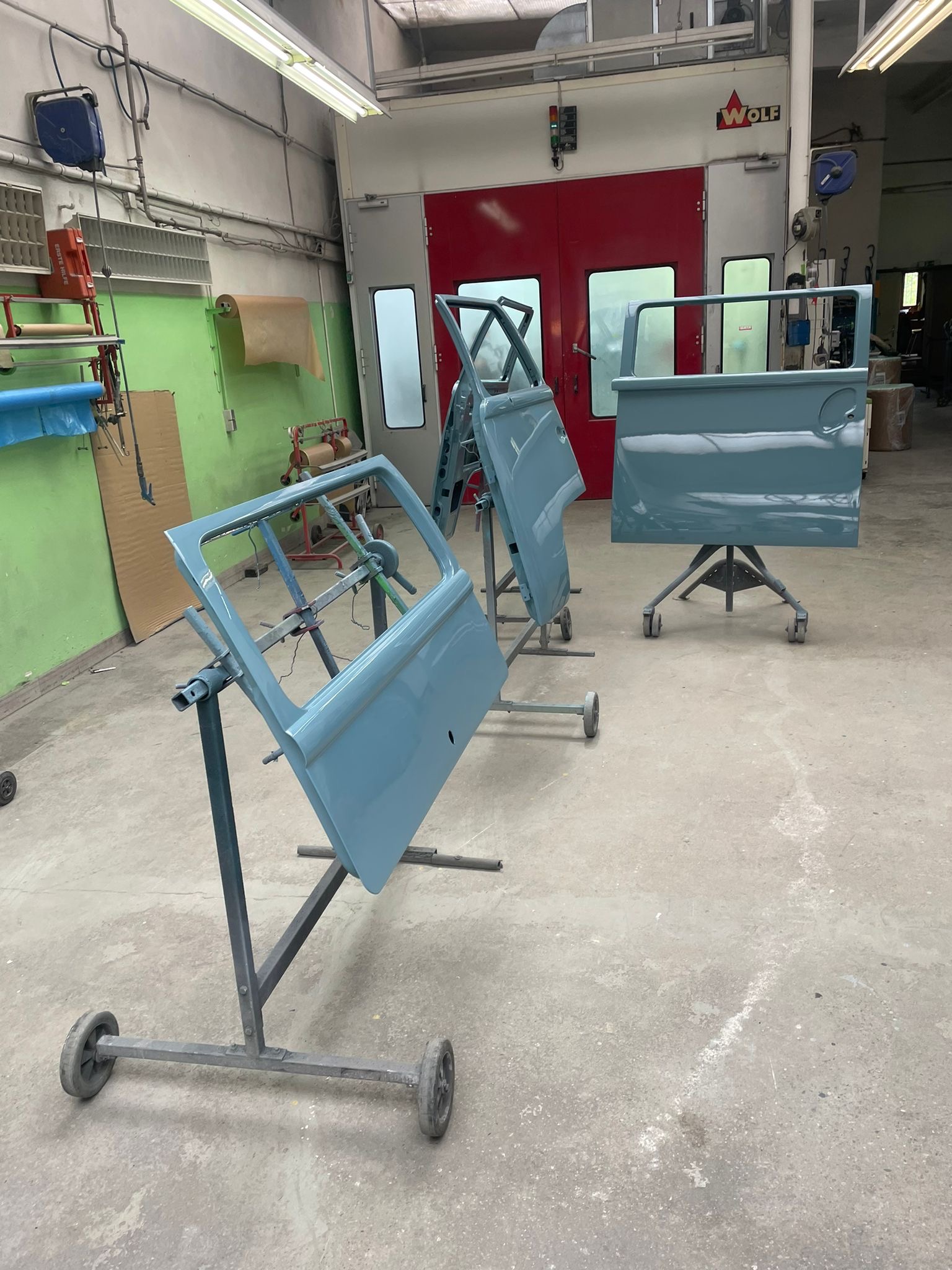

Update von meiner Seite.
Der Lackierer hat ein gutes Tempo vorgelegt.
Ich hole morgen die ersten Anbauteile ab und am Montag den Bus.
Ich konnte die fehlenden Westfalia Möbel erwerben, sodass er innen noch doch im originalen Stil eingerichtet wird.
Bin grad ziemlich glücklich das der Bus nun endlich Lack hat zwischendurch hat mich schon der Glauben verlassen das Projekt fertig stellen zu können 😁

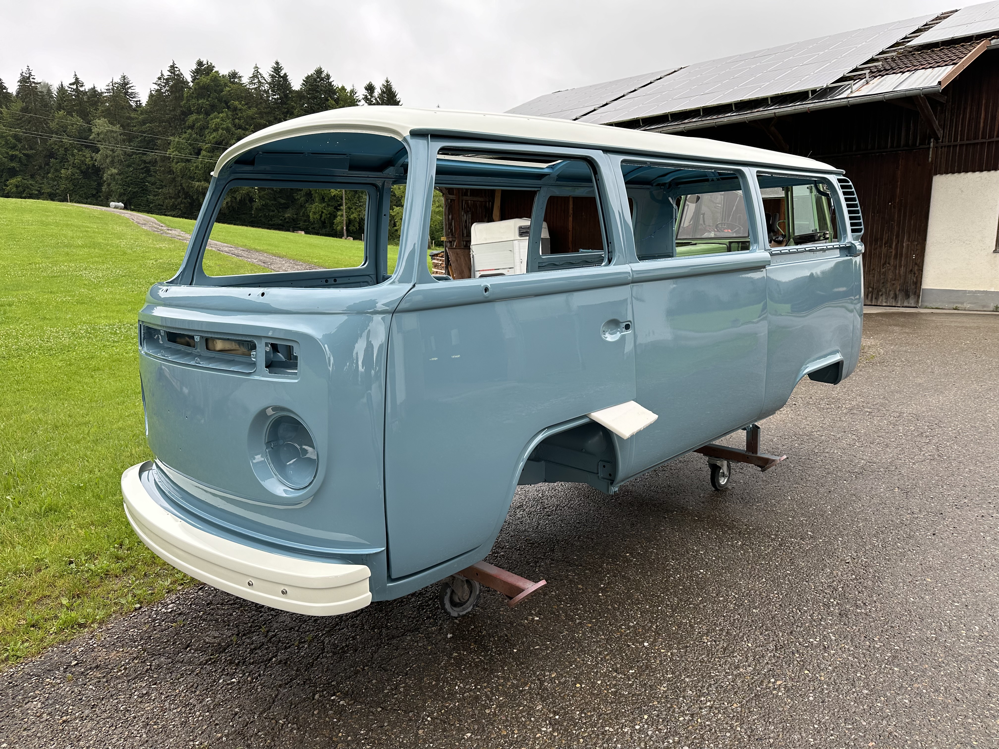

Er ist wieder da :thumb:
Ich bin mit dem Ergebnis der Lackierung sehr zufrieden.
Am Wochenende gehts auf die Bühne und die Montage der Achsen kann begonnen werden.
Bezüglich Hohlraumschutz bin ich mir aktuell noch unsicher, ich werde vermutlich erstmal 5-6 Monate fahren und das dann nachholen. Aktuell ist durch das Sandstrahlen des Unterbodens doch noch einiges an Sand in den Holmen der trotz stundenlangen Ausblasen noch nicht komplett verschwunden ist.
