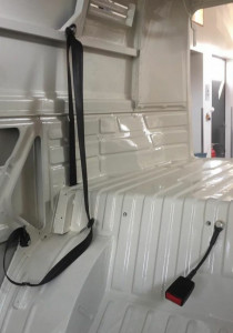

Ich muss mich hier mal kurz zwischenschalten bezüglich des Einbaus von Gurten im Kasten.
Die Gurtpunkte unten sind alle klar, 2x im Radhaus und 2x hinter'm Tank mit entsprechender Verstrebung an die Hinterachse.

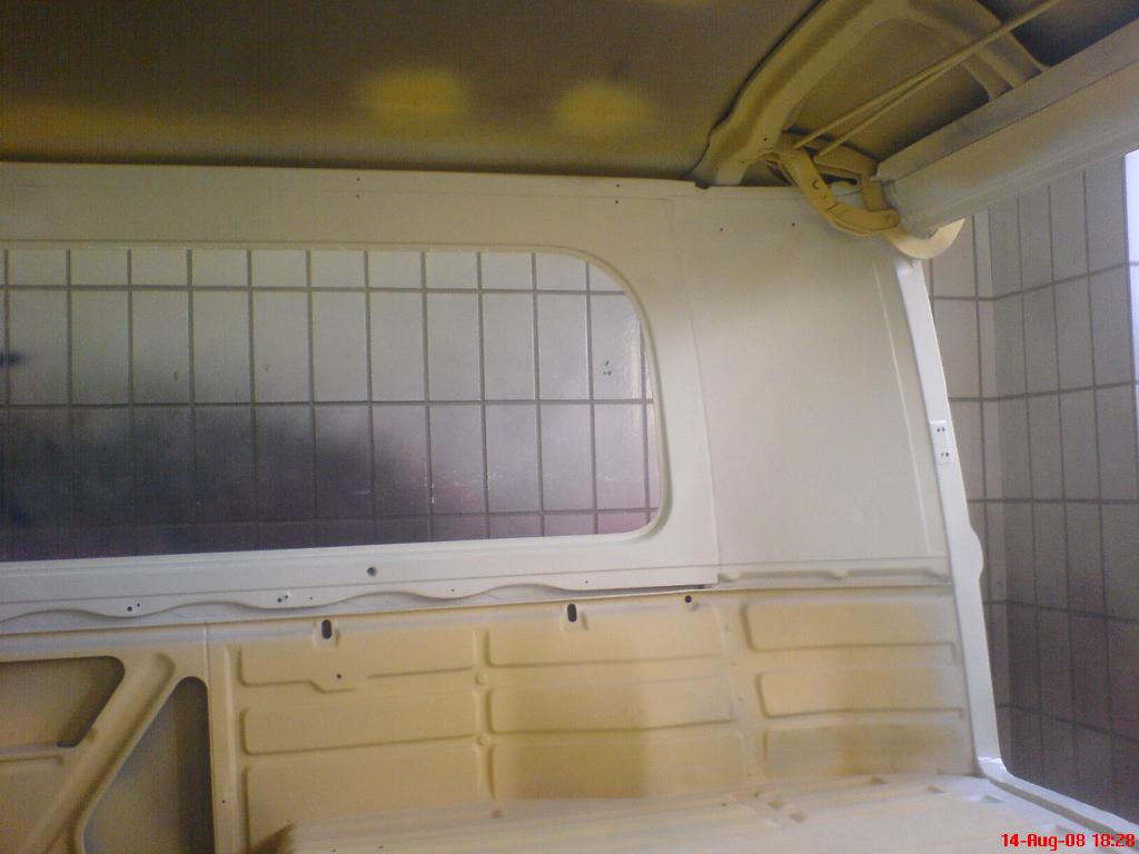

Aber wie sieht das aus mit dem Gurtpunkt oben, unterhalb vom Fenster? Ich weiß das die Westfalia da so eine Art Welle im Blech haben, beim Kasten ist das gerade.
Muss man den Bereich umschweißen und wenn ja, wie? Haben wir das hier im Forum schon mal behandelt?
Hier ein Foto mit Gurtaufnahme:
Ich habe mir hier aus dem Forum mal ein Bild abgespeichert, dass den betreffenden Bereich zeigt, leider weiß ich die Quelle nicht mehr. Wenn es dem Urheber nicht gefällt, dass ich es an dieser Stelle einsetze, bitte Bescheid geben. Es wird dann umgehend wieder entfernt. Vielen Dank.
Danke & Grüße, Kolja

Ich habe mal das hier zu dem Thema gefunden. Nichts davon ist original. Die obere Befestigung find ich gut gemacht.

Getriebe und Tank ausbauen. Befestigungswinkel für Gurtpunkte im Tankraum einschweißen, Zugstreben zwischen Tankraumboden und Längsträgern einschweißen, Verstärkungen für Gurtmontage in die Seitenwand einschweißen,...

Hier in dem Blog findest du die Teile die gemeint sind sehr gut dargestellt. Ich hab mir die Winkel auch schon besorgt aus einem Schlachtfahrzeug zum Nachrüsten in meinem Kastenwagen.

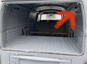

in meinem Kasten fehlen im Laderaum innen an den Seiten Bleche für die Lüftungsgitter. Ich hab ein Bild von den Blechen gefunden (Siehe Foto).
Hat jemand eine Idee wo ich sowas herbekomme?
Ich brauche die für beide Seiten.

Kleine Tour nach Holland?
Guck mal Bild 9
