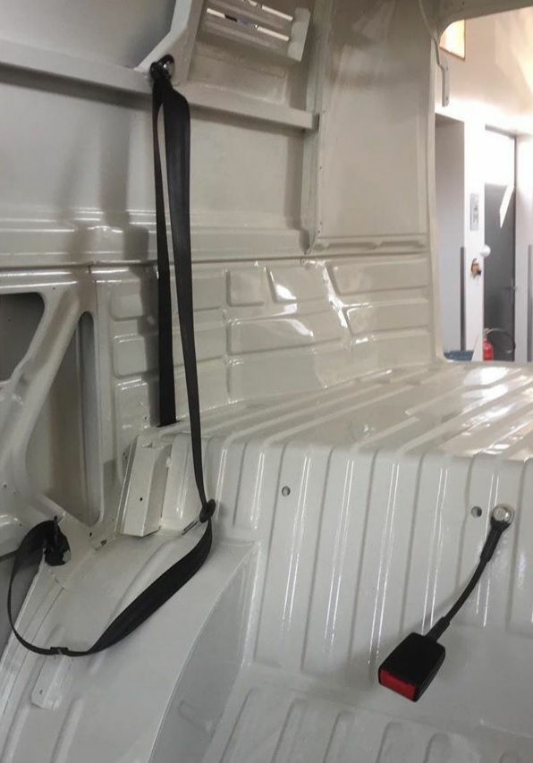

Ich muss mich hier mal kurz zwischenschalten bezüglich des Einbaus von Gurten im Kasten.
Die Gurtpunkte unten sind alle klar, 2x im Radhaus und 2x hinter'm Tank mit entsprechender Verstrebung an die Hinterachse.
Aber wie sieht das aus mit dem Gurtpunkt oben, unterhalb vom Fenster? Ich weiß das die Westfalia da so eine Art Welle im Blech haben, beim Kasten ist das gerade.
Muss man den Bereich umschweißen und wenn ja, wie? Haben wir das hier im Forum schon mal behandelt?
Hier ein Foto mit Gurtaufnahme:
Ich habe mir hier aus dem Forum mal ein Bild abgespeichert, dass den betreffenden Bereich zeigt, leider weiß ich die Quelle nicht mehr. Wenn es dem Urheber nicht gefällt, dass ich es an dieser Stelle einsetze, bitte Bescheid geben. Es wird dann umgehend wieder entfernt. Vielen Dank.
Danke & Grüße, Kolja

Ich habe mal das hier zu dem Thema gefunden. Nichts davon ist original. Die obere Befestigung find ich gut gemacht.

Getriebe und Tank ausbauen. Befestigungswinkel für Gurtpunkte im Tankraum einschweißen, Zugstreben zwischen Tankraumboden und Längsträgern einschweißen, Verstärkungen für Gurtmontage in die Seitenwand einschweißen,...

Hier in dem Blog findest du die Teile die gemeint sind sehr gut dargestellt. Ich hab mir die Winkel auch schon besorgt aus einem Schlachtfahrzeug zum Nachrüsten in meinem Kastenwagen.

Fenster ist klar, das hat man bei meinem ehem. T4 auch gemacht. Dann muss man dafür sorgen, dass es 2 Ausgänge gibt, die man von innen aufbekommt.
Gurte sind ja gut und für richtige Befestigungspunkte sorgen auch. Nur müssen denn welche nachgerüstet werden für die Umschlüsselung? Eine Gurtpflicht hinten für Neuwagen war erst ab 1979 und eine Nachrüstung ist nicht vorgeschrieben. Ich rede nicht von der Anschnallpflicht.

Die Gurte mache ich freiwillig rein, damit meine Jungs sich anschnallen können.
Das Fenster ist Pflicht damit ich hinten Personen mitnehmen kann.
Die Sitzbank ist auch okay wird mit ner Rock’n’Roll Bank irgendwann ersetzt.
Mehr wollte der TÜV Mensch nicht für die Zulassung.
