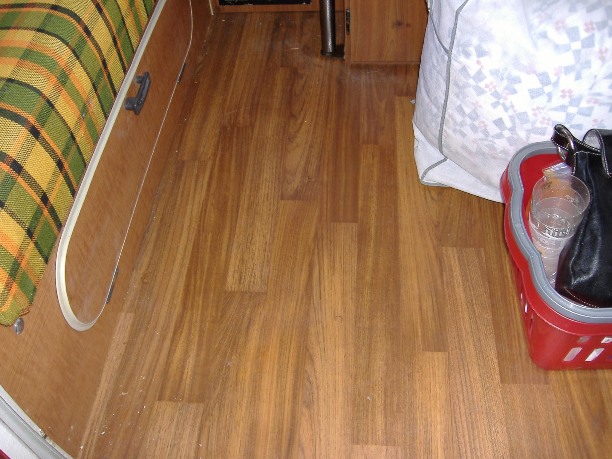

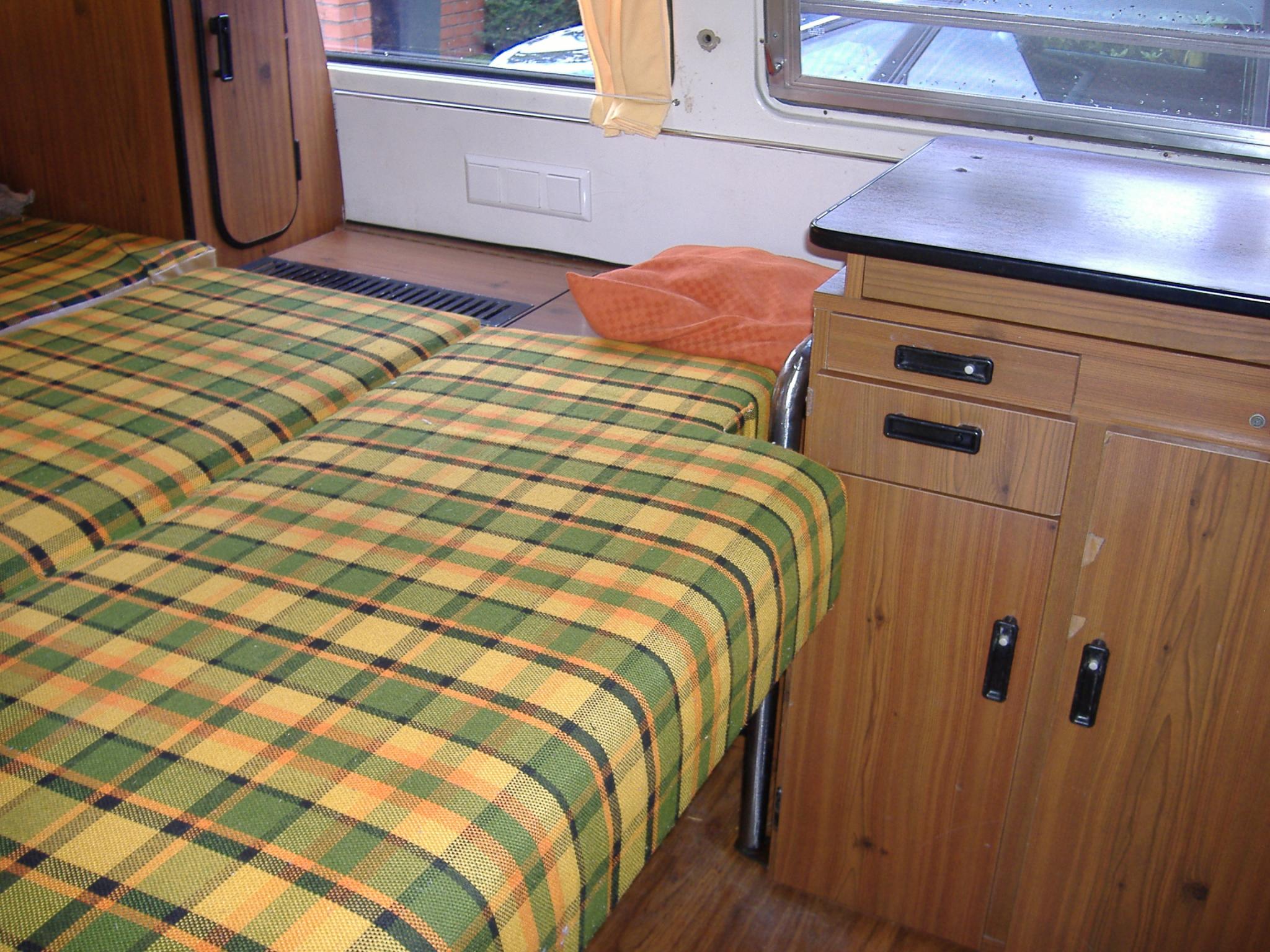

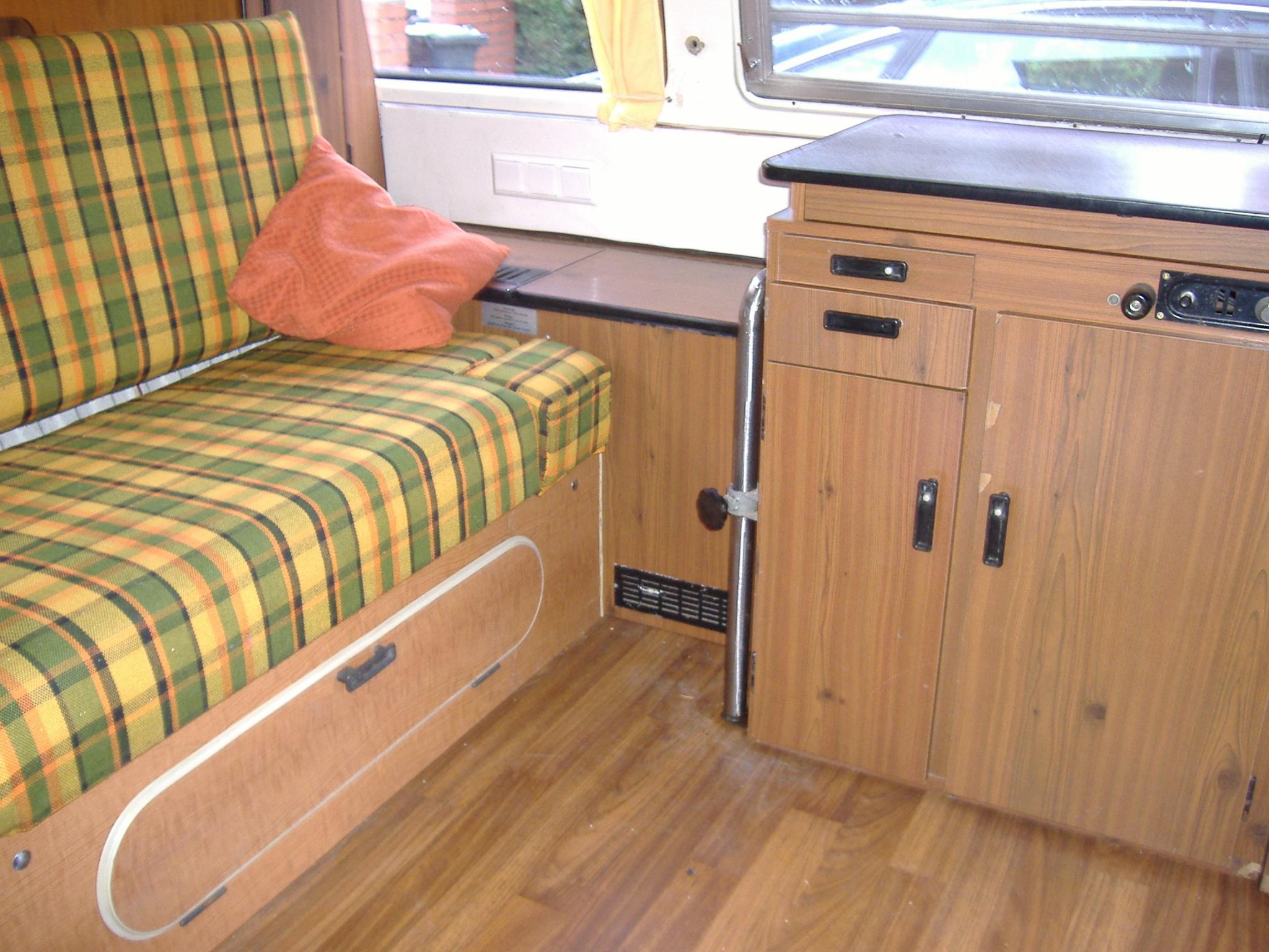

Inzwischen hat der Bus doch einige Veränderungen hinter sich.
Vor allem im Innenraum. Da herrscht nämlich jetzt Berlin!
...okay... nicht alles original, aber zweckmäßig.
Schätzungsweise fahren wir den einzigen "Berlin" mit gut 2m Liegefläche.
Und mit Teakholz -Linoleum auf dem Boden!
Dazu noch endlich die H-tauglichen, roten T2a Sitze und die schwarzen Clipper-Türpappen eingebaut, schon macht das Auto von innen nen völlig anderen Eindruck.
Blechmäßig habe ich mich dieses Jahr endlich um den maroden Schweller und Ladeboden links kümmern können. Jetzt nur noch jeweils ein Jahr für Front, Heck und Beifahrerseite, dann noch ne Klappdachüberarbeitung und ich kann eeendlich mal über ne abschliessende Lackierung nachdenken.
Die Technik musste für diese Saison winterbedingt (-13° in der Wekstatt bis in den Mai) leider ein bisschen zurückstecken.
Nach der Tanksanierung und Bremsenüberholung vorletztes und der kleinen Motorrevision letztes Jahr
wären eigentlich das Getriebe, Antriebswellen und die Vorderachse auf dem Plan gewesen, aber frei nach dem Motto "Es wird schon gutgehen", hab ich's dann auf 2011 vertagt (wenn sowieso der "neue" Motor reinsoll).

Hallo Sascha, wirklich schön geworden das Ganze!
Dann kannst du dich ja ruhigen Gewissens von deiner alten Küchenzeile verabschieden.
Das mit dem Ausschnitt in der Sitzfläche finde ich eine klasse Idee. Wie befestigst du das Klötzchen vom Polster

Hallo Jörg.
Danke für die Blumen;)
Deine Küchenzeile ist schon voll abreisefertig verpackt...
Das Klötzchen (Fachbegriff lt. meiner Frau: "Klapp-Knubbel"!
hat unten dran ein Scharnier, an dem es beim ausziehen der Bank einfach runterklappt.
