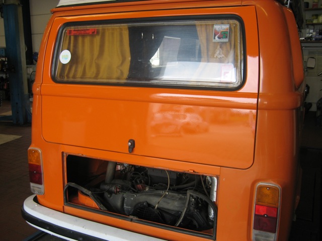

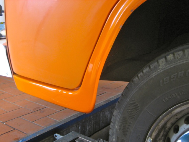

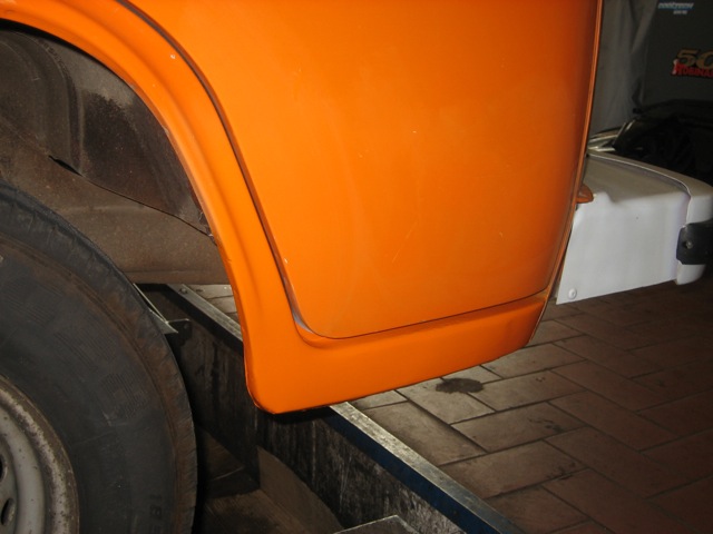

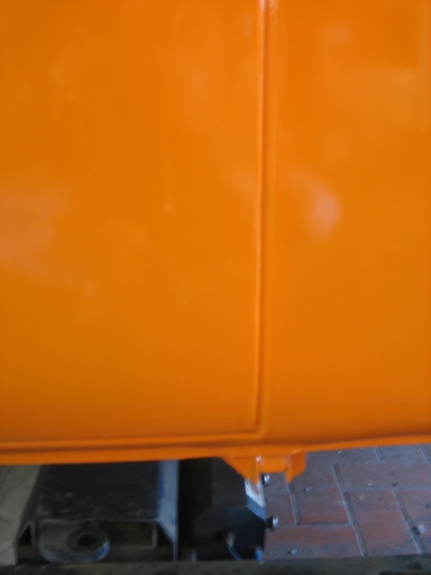

eben in der Werkstatt gewesen. Leider war alles schon so gut wie fertig. Hätte gerne noch das ganze noch ohne Lackierung gesehen :|
Also was wurde gemacht:
- Heckklappe entbeult, Kleber entfernt und komplett lackiert
- Motordeckel komplett lackiert
- Kniestück links, Rost entfernt, Blech eingeschweisst, beilackiert
- Kniestück rechts, Rost entfernt, kein Blech notwendig gewesen, beilackiert
- Falz links, fahrerseite, mitte, Rost entfernt, Blech eingeschweißt beilackiert
Zusätzlich war die Falz am Kniestück noch rechts rissig, die wurde ebenfalls gemacht.
Detailbilder mach ich morgen
Also die Farbunterschiede gerade im hinteren Bereich sind schon sichtbar (auf den Bilder jetzt nicht so). Er meinte, dass ist die original Farbe. Ich hoffe das ich das durch die gute Politur noch angeglichen bekomme

sieht gut aus. Die Farbunterschiede wird man immer sehen - der Restlack ist ja schon bissle älter.
Ich würde den Rest von einem Profi aufbereiten lassen - der kriegt das ganz anders hin und dann sind die Unterschied vielleicht kaum noch zu sehen.

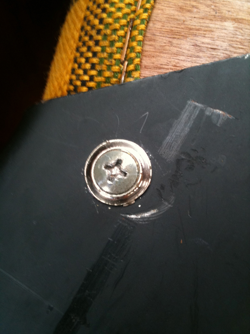

ich nerv mal wieder. Wollte heute den Stoff der Rückbank (also Lehne + Sitz) entfernen und reinigen. Hab dazu die Lehne komplett abgeschraubt und wollte selbiges auch mit dem Sitz machen. Leider krieg ich eine Schraube nicht raus. Siehe Bild :wall:
Ich weiss nicht was in der Kreuzschiltzschraube drin ist und wie es da reingekommen ist.
Irgend welche Ideen?

Huch!
Gut, dass es nur die Eine ist - vielleicht ist da Jemandem mal der Schraubendreher abgebrochen.
Du kannst jetzt versuchen, das Ding aus zu bohren - ich nehme an, andere Versuche, das Teil da raus zu kriegen, sind gescheitert. Nachteil: der Rest der Schraube muss ja auch moch raus.
Alternativ - das wäre mein Versuch - kannst Du versuchen, den Ring da drunter kapuut zu machen und von der Schraube ab zu ziehen. Dann steht der Kopf frei und Du kannst ihn mit einer Zange greifen. Mit einer Gripzange dann (mühselig) herausziehen.

winniwinter hat geschrieben:Ich weiss nicht was in der Kreuzschiltzschraube drin ist und wie es da reingekommen ist.
Hau´ da einen passenden Vielzahn mit dem Hammer rein, dann funktioniert das idR.

Das ist 'ne abgebrochene Klinge von einem Kreuzschlitzschraubendreher - und die ist hart! Irgendwelche Versuche da rein zu bohren werden mit Sicherheit scheitern und bestenfalls mit 'ner verlaufenen Bohrung enden. Und wenn der Kopf erst mal ab ist, dann gehen die Probleme erst richtig los, denn der Rest der Schraube sitzt dann ja immer noch fest.
- Versuch zunächst mal, diese Fragmente da raus zu bekommen. Evtl. lassen sie sich mit 'ner Reißnadel anheben, evtl. lassen sie sich auch zertrümmern.
- Andernfalls probiere Haralds Tip #2. Vielleicht lassen sich zwei Flächen anfeilen, an denen man entweder einen Gabelschlüssel ober eine gute Gripzange ansetzen kann.
