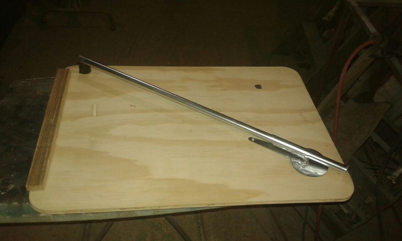

Tisch mit Klappmechanismus und Bein

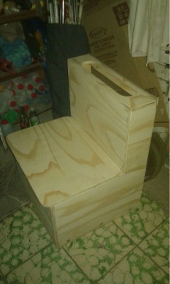

Der Sitz hinterm Fahrer

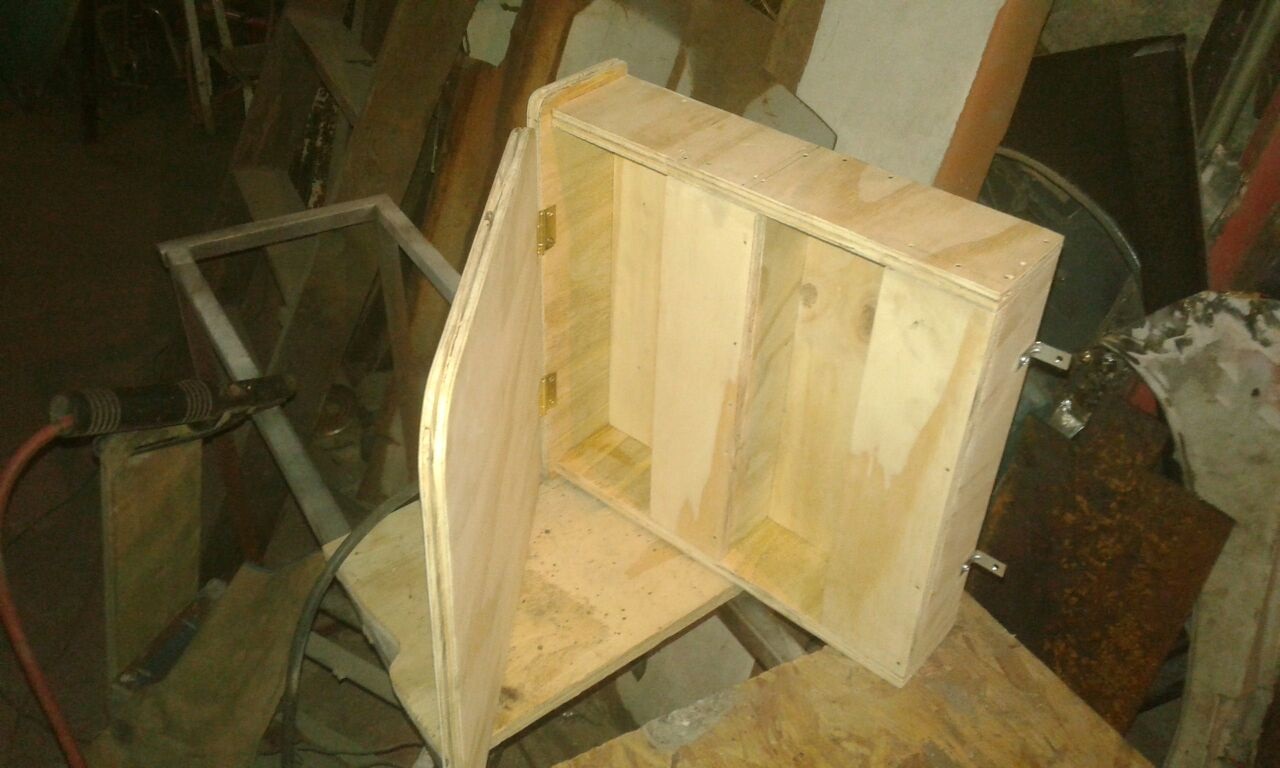

Das Gewürzregal
Das Gewürzregal
