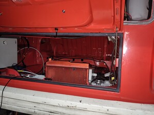

Guten morgen, so mal, das kann ich zeigen. Will es noch etwas spannend halten.
VW T2B Kombi, 1,6L, BJ1973

Hallo André,
E-Motor als Quereinbau? Respekt
Da hat wohl jemand die Elektronen voll im Griff. Was hast du denn für eine Reichweite angepeilt? Nur Spaßmobil oder auch Urlaubsfahrzeug?
Sehr kreativ!
Gruß Gregor
