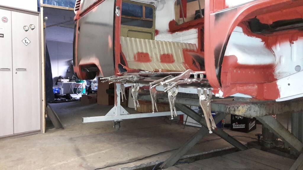

Nun zum Bus.
Der Boden im Fahrgastraum ist nun komplett eingschweißt und alle schweißpunkte sind verschliffen.

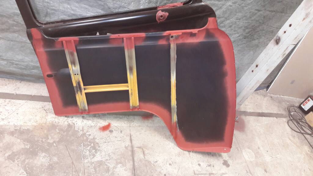

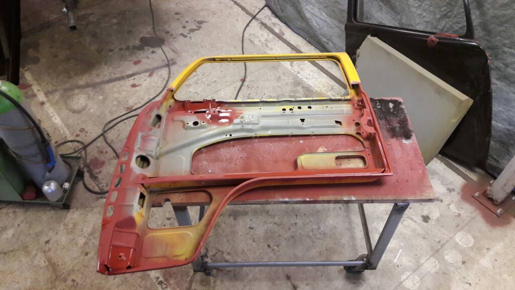

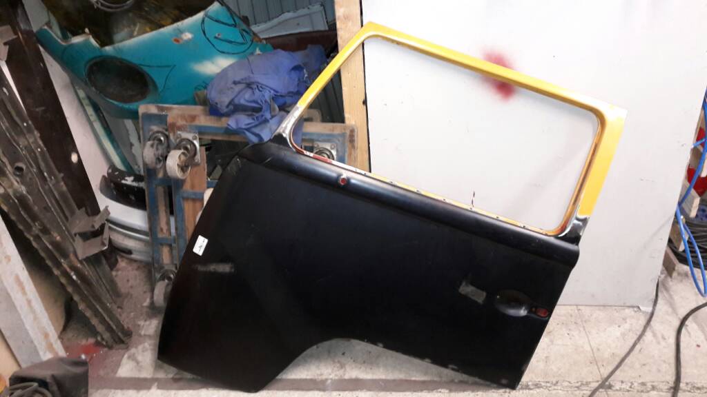

Bis diese dann eintraf, habe ich mich an die Fahrertür gewagt. Dort musste ich die Außenhaut wechseln.
Tür gereinigt und entfettet, sowie Kanten geglättet
Die Türaußenhaut passt eigentlich perfekt und wird wahrscheinlich nächste Woche verschweißt.

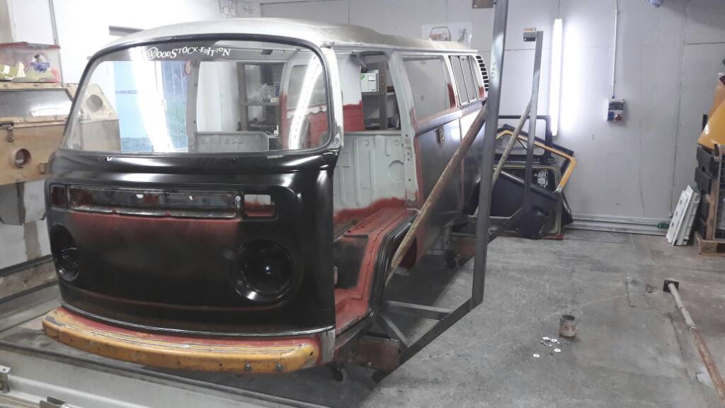

Gestern kam dann die neue Front. DELLENFREI
Passen tut sie aber auch nicht.
Doch zum Glück kenne ich im kapitalistischen Ausland einen sehr guten Karosseriebauer und Freund (Andy)
der mir paar hilfreiche Tipps gegeben hat. Vielen Dank nochmal an dieser Stelle.
Die Front passt jetzt also, die Bördelkanten sind zu 50% schon umgelegt und die Scheibenrahmenlehre passt auch. Morgen wird dann endlich die Front eingeschweißt.
Das "Schweißer-Ende" rückt immer näher und der Bus sieht langsam wieder wie einer aus.

Echt spannend dein Thread. Sie SUPER aus!
Was war denn an der Außenhaut der Tür so schlimm?

Schön zu sehen das die Front nun passt.Freut mich wirklich das du deinem Ziel näher kommst.

Danke Eriksuomi_bus hat geschrieben:Echt spannend dein Thread. Sie SUPER aus!![]()
Erik
Das Hauptproblem der Außenhaut war der Bereich in dem die Schachtleiste vom Fenster eingeclipst wird. Desweiteren war die Tür im Bereich über dem Kniestück an mehreren Stellen fast durch gegammelt.
Und wie das Motto schon die ganze Zeit- lieber Teilstücke ersetzten, anstatt Flicken einzupassen. Spart a)Zeit und b)ist ordentlicher.

Kleines Update:
Der Bus ist nun endlich komplett geschweißt.
Die Front ist drin - passt und ich bin happy. Die Front einzuschweißen war für mich das kniffligste am Bus.
Letzte Woche habe ich dann mein Lackierer angerufen, um ihm mitzuteilen, dass er nun starten kann. Leider kann er plötzlich aus gesundheitlichen Gründen seinen Job nicht weiter ausüben
Nun bin ich auf der Suche nach einem guten!!!! Lackierer.
Dennoch habe ich vor paar Tagen das Kippgestell wieder montiert und den Bus seitlich um 45° gedreht, damit ich den Unterboden anschleifen und anschließend grundieren, abdichten, sowie lackieren kann.
