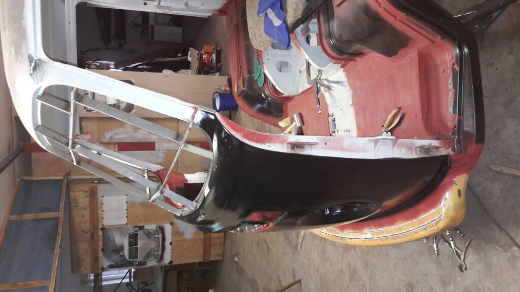

Nun zum Bus.
Der Boden im Fahrgastraum ist nun komplett eingschweißt und alle schweißpunkte sind verschliffen.
Anschließend ging es zur Front. Das Thema habe ich jetzt ca 3 Jahre vor mir her geschoben, einfach aus dem Grund, weil ich mörderischen Respekt vor der dort anstehenden Arbeit hatte. Aber es nützt ja nichts - von alleine kommt die Front auch nicht ans Auto.
Also zu erst den inneren Scheibenrahmen ersetzt und anschließend die Haltewinkel fürs A-Brett angepunktet.Bild
Danach habe ich dann meine Front (lag jetzt mittlerweile 3 Jahre in meinem Lager) versucht!!!! zu montieren.
1. Problem: Front passt nicht - quasi zu schmal (ca 2-3mm)
2. Problem: mehere große Dellen und "Schwabbelblech"
Da ich derzeit etwas unter Zeitdruck stehe, habe ich kurzer Hand bei Olaf eine neue geordert.
Bis diese dann eintraf, habe ich mich an die Fahrertür gewagt. Dort musste ich die Außenhaut wechseln.
Tür gereinigt und entfettet, sowie Kanten geglättet
Die Türaußenhaut passt eigentlich perfekt und wird wahrscheinlich nächste Woche verschweißt.

Gestern kam dann die neue Front. DELLENFREI ;)
Passen tut sie aber auch nicht.
Doch zum Glück kenne ich im kapitalistischen Ausland einen sehr guten Karosseriebauer und Freund (Andy) ;) der mir paar hilfreiche Tipps gegeben hat. Vielen Dank nochmal an dieser Stelle.
Die Front passt jetzt also, die Bördelkanten sind zu 50% schon umgelegt und die Scheibenrahmenlehre passt auch. Morgen wird dann endlich die Front eingeschweißt.
Das "Schweißer-Ende" rückt immer näher und der Bus sieht langsam wieder wie einer aus. :)
