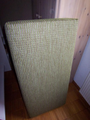

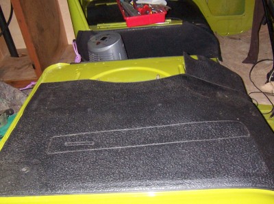

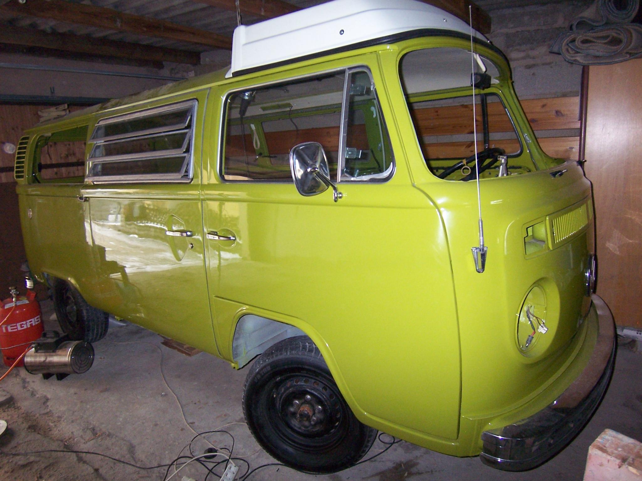

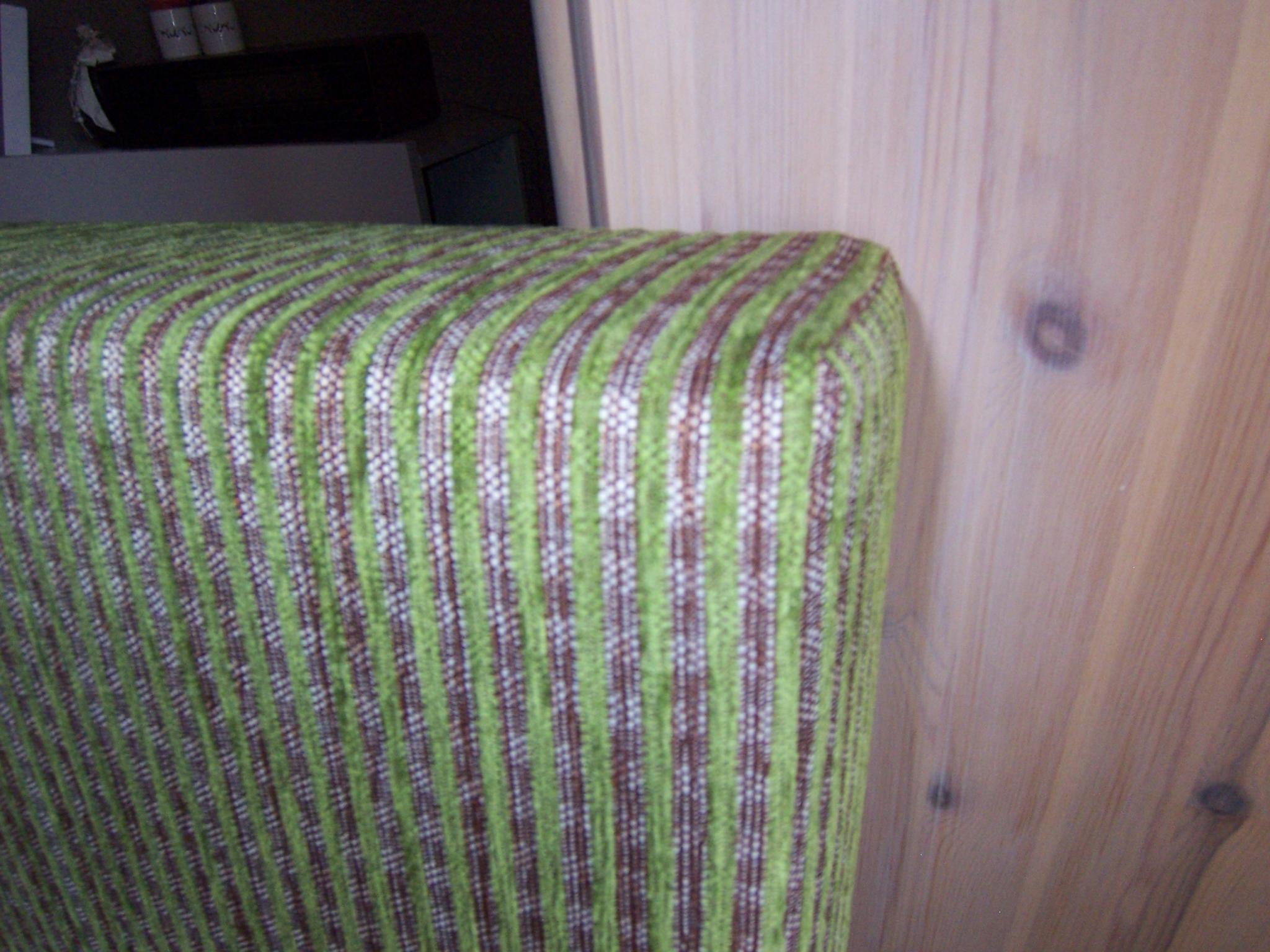

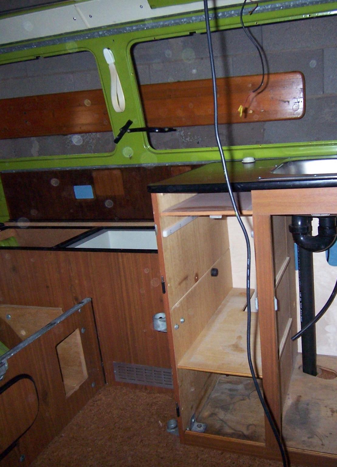

nachdem ich jetzt krank zuhause sitze und nicht weiter am Bus arbeiten kann, hab ich wenigstens mal die Zeit für ein kleines Update was in den letzten Wochen
vorwärtsgegangen ist.

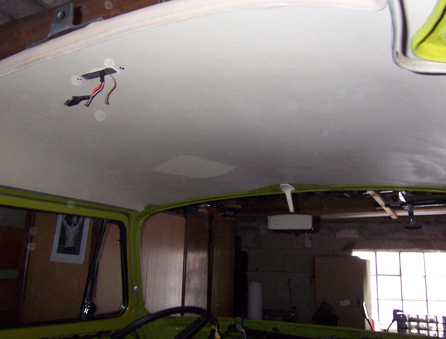

Der Dachhimmel ist drin, Fußboden verlegt und ein Teil der Möbel ist halbwegs drin. Ausserdem ist endlich der Kurbelmechanismus der Fahrertür drin, nachdem ich von dem liebenTeffi das fehlende Dreiecksfensterteilchen geschenkt bekommen habe, Danke nochmal dafür
Das erste Lamellenfenster ist auch eingebaut und die Gummiauflagen auf den Sitzkonsolen sind auch verklebt, aber noch nicht endgültig zugeschnitten am Drehsitz.

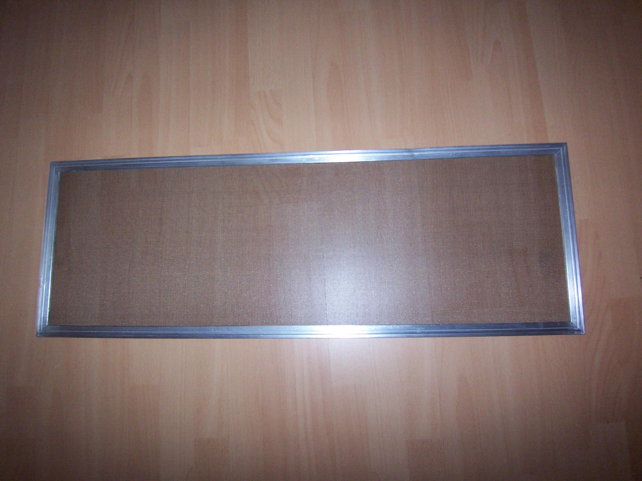

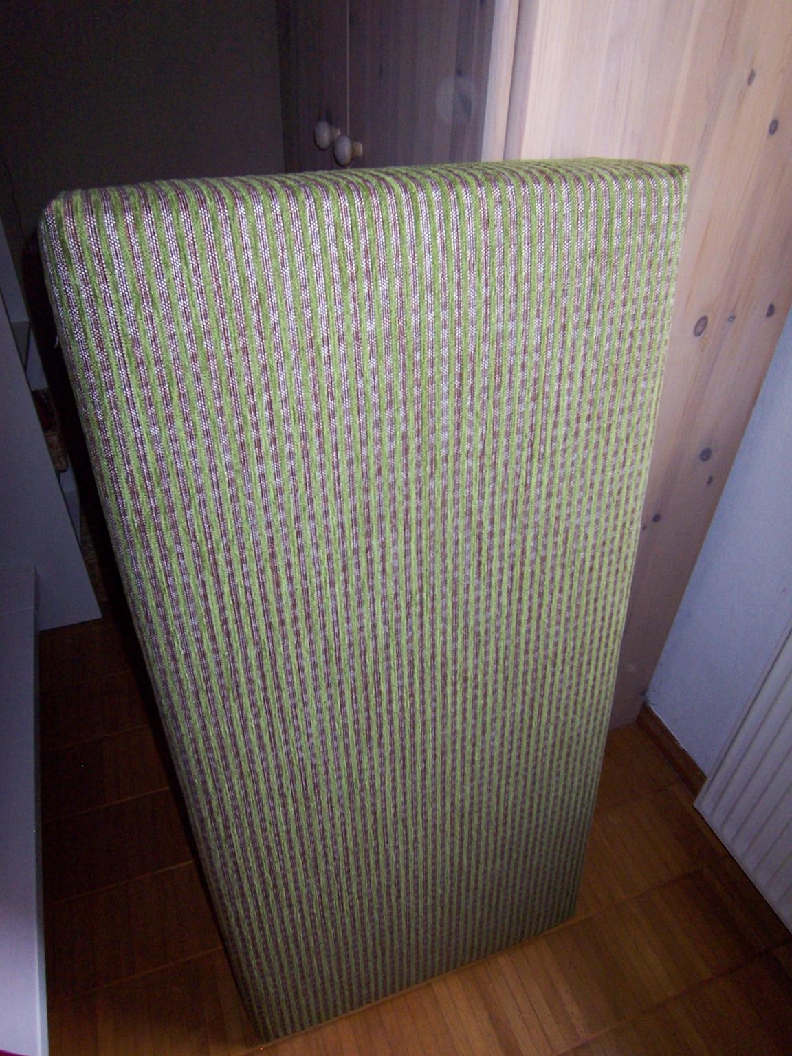

Meine Polsternähfee :nighty:,meine Zwillingsschwester hat sich in einer schwachen Minute dazu bereit erklärt, die Polster zu nähen und hat für mich eine Woche Urlaub geopfert - ich finde die Polster sind genial geworden. :knuddel: Die Fliegengitter in den Alurahmen für die Lamellenfenster sind nach dem zweiten Versuch und festerem Gewebe auch endlich faltenfrei drin.

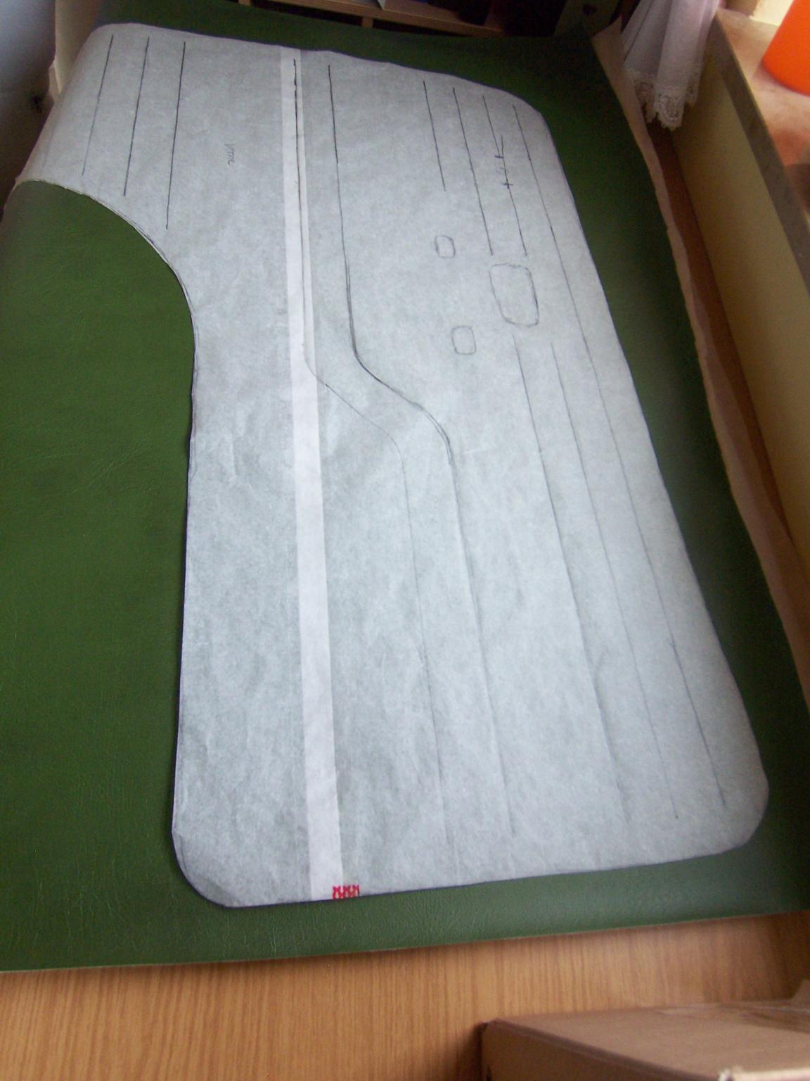

Der grüne Kunstlederzuschnitt soll mal die Türverkleidungen nach Originalvorbild werden, da will ich mich demnächst selbst dran versuchen.
Anbei noch ein paar Bildchen...
liebe Grüße Nadine

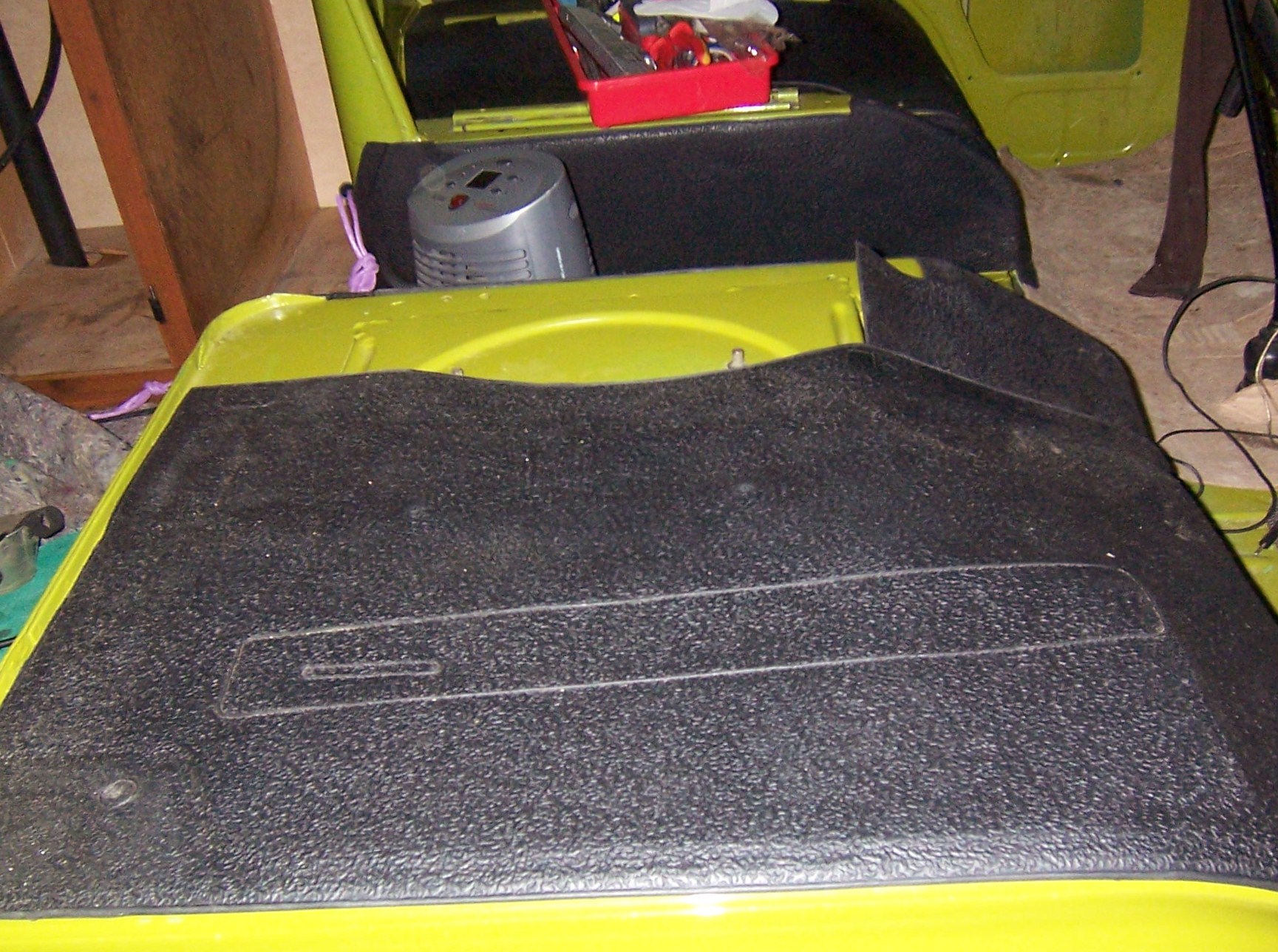

hier noch die restlichen Bilder...die nicht in den letzten Beitrag reingepasst haben.

bummelbulli hat geschrieben:Die Fliegengitter in den Alurahmen für die Lamellenfenster sind nach dem zweiten Versuch und festerem Gewebe auch endlich faltenfrei drin.
Hallo Nadine!
Sieht ja super aus!
Welches Gewebe hast du für das Fliegengitter genommen? Ich wäre jetzt in den Baumarkt gelatscht und hätte das Standardzeug von Tesa oder so genommen. Taugt das nicht?
Weiterhin viel Spaß!
bummelbulli
Beiträge: 58
Registriert: 15.09.2012 07:41
Re: Nadine T2 B Westfalia Berlin US
Beitrag von bummelbulli »
Hallo Thomas,
das ganz dünne Polyester oder Durchblickfiberglasmaterial aus dem Baumarkt wird beim Versuch, das Gewebe mit der Kederschnur
in den Kanal einzudrücken leicht beschädigt.
Ich arbeite in dem Bereich und hatte da aus einem Rückläufer das Fiberglasgewebe von nem Insektenschutzrollo.
Das ist deutlich stabiler als die zusammengefaltete Ware in den Packungen. Wenn Du Fiberglasgewebe als Rollenware nimmst, wie sie auch in den
Alurahmenbausätzen drin ist, dann sollte es normalerweise stabil genug sein.
Mach einfach mal die Probe und kratz paarmal mit dem Fingernagel drüber an einer Ecke (wenn keiner hinschaut):mrgreen: , dann siehst du ob es fest genug ist.
