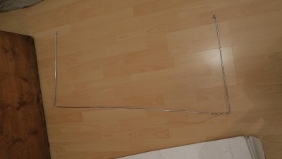

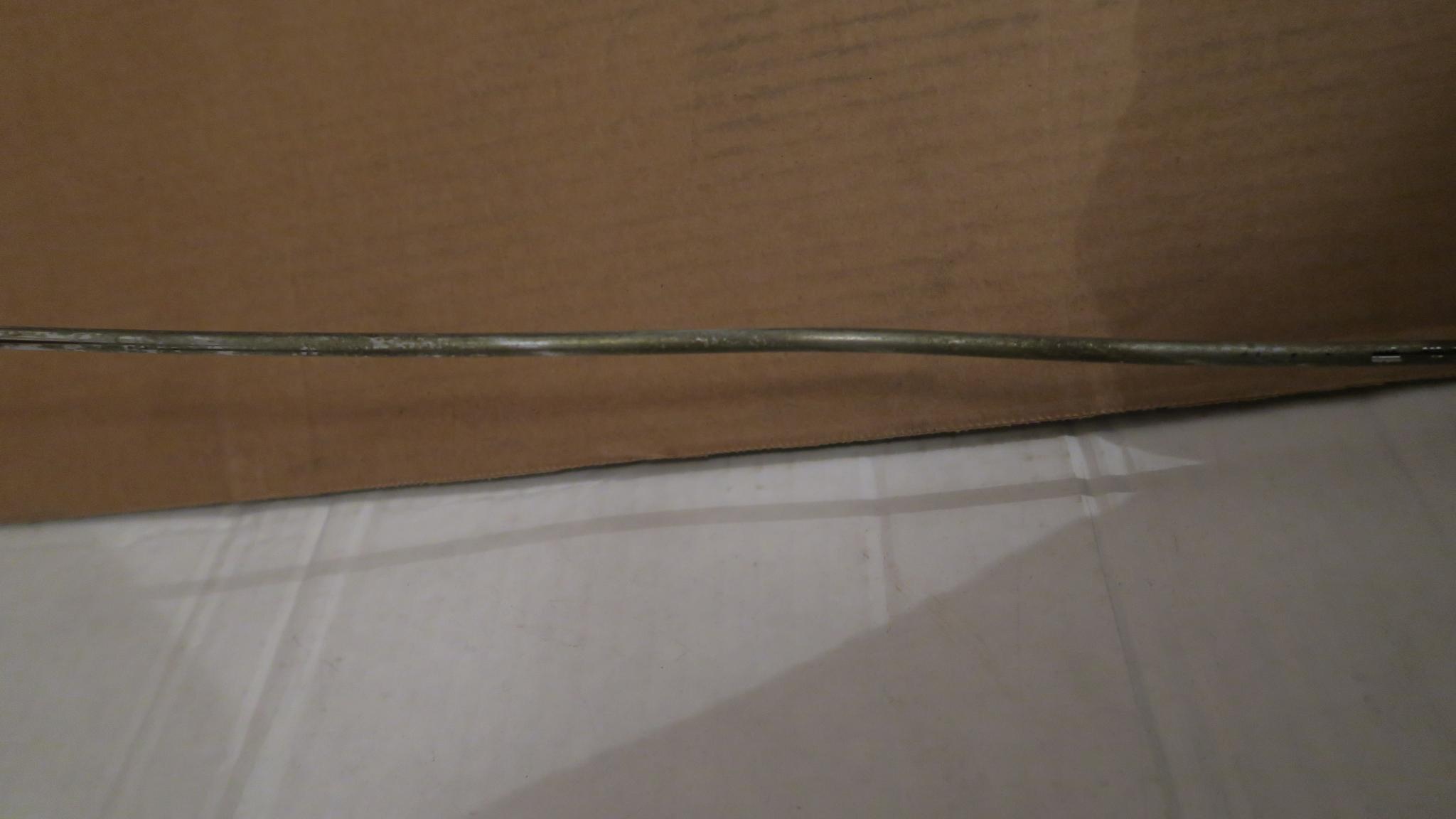

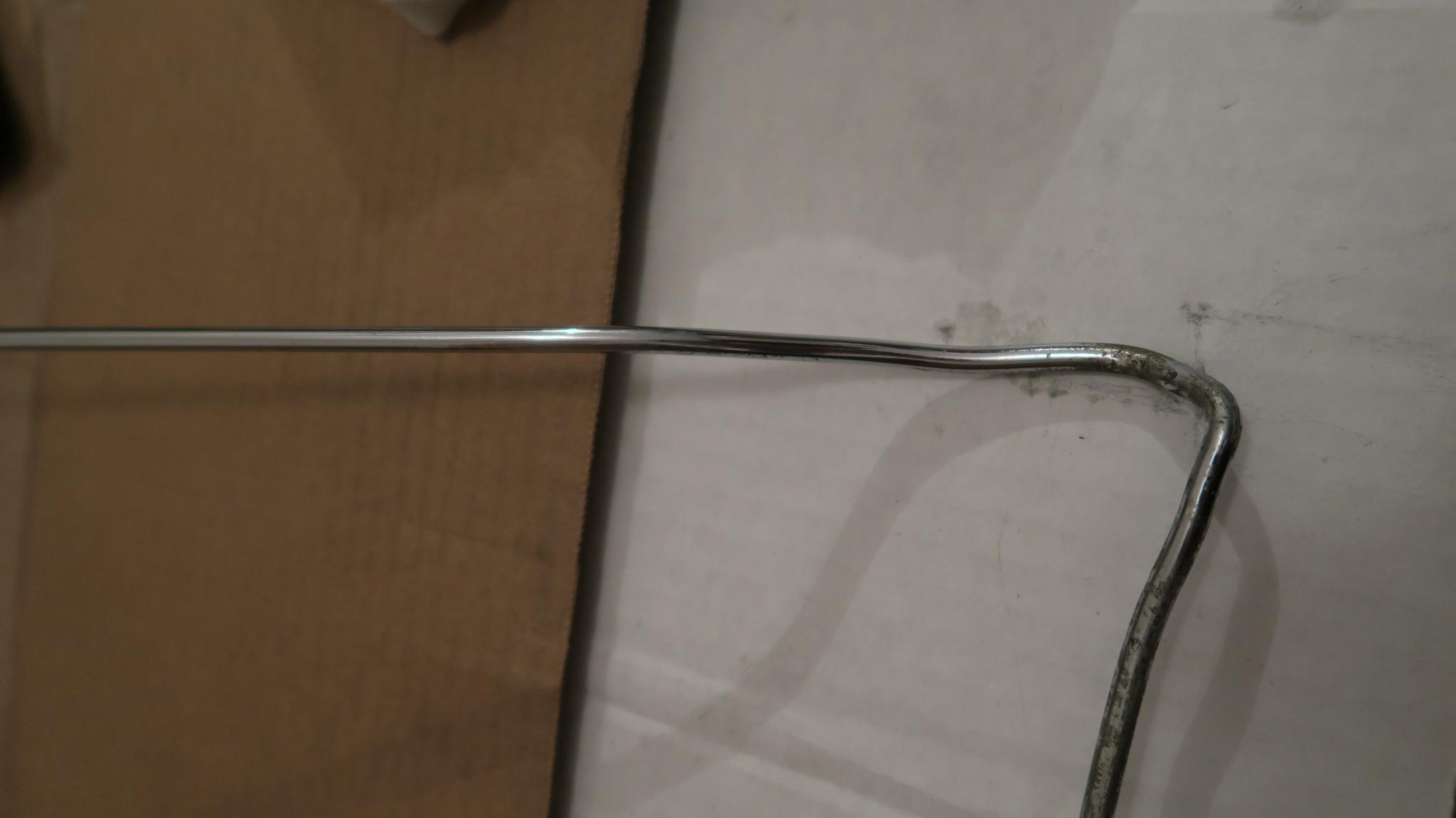

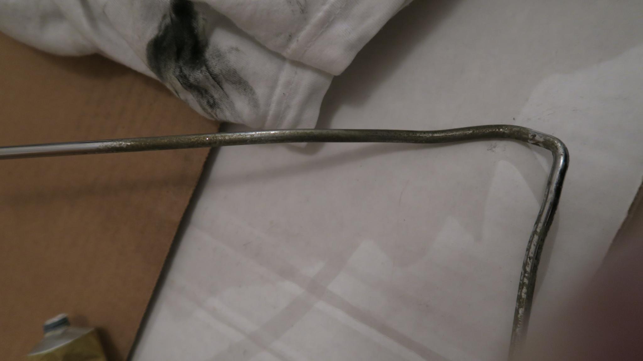

Hab nun ein Gepäcknetz bekommen, jetzt gehts ans Überarbeiten. Das Gestänge hab ich schonmal wieder hinbekommen.
Und das Endergebnis.
Jetzt noch ein neues nicht durchhängendes Netz bestellen und dann kanns hoffentlich bald montiert werden.

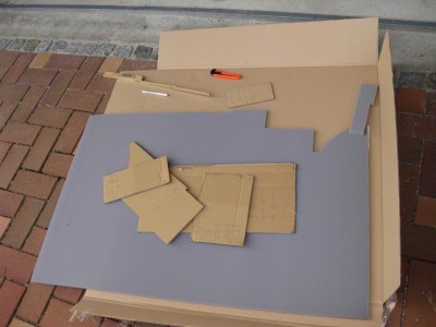

Und weiter gehts mit den aktuellsten Neuerungen.
Vor einiger Zeit habe ich recherchiert nach geeigneter Wärmedämmung.
Hab mir u.a. auch Muster von Armaflex zuschicken lassen, aber das roch doch zu sehr, als dass ich in dem Dunst schlafen wollte.
Tests mit Wasser hab ich auch gemacht um zu vermeiden, dass ich mir da nen Schwamm einbau und das ordentlich rosten kann.
Hab dann was von BASF gefunden.

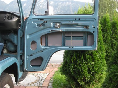

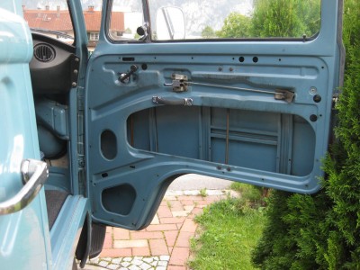

Seit längerem sehen die Türen innen so aus, so waren wir auch 2 Wochen im Urlaub...geht alles.

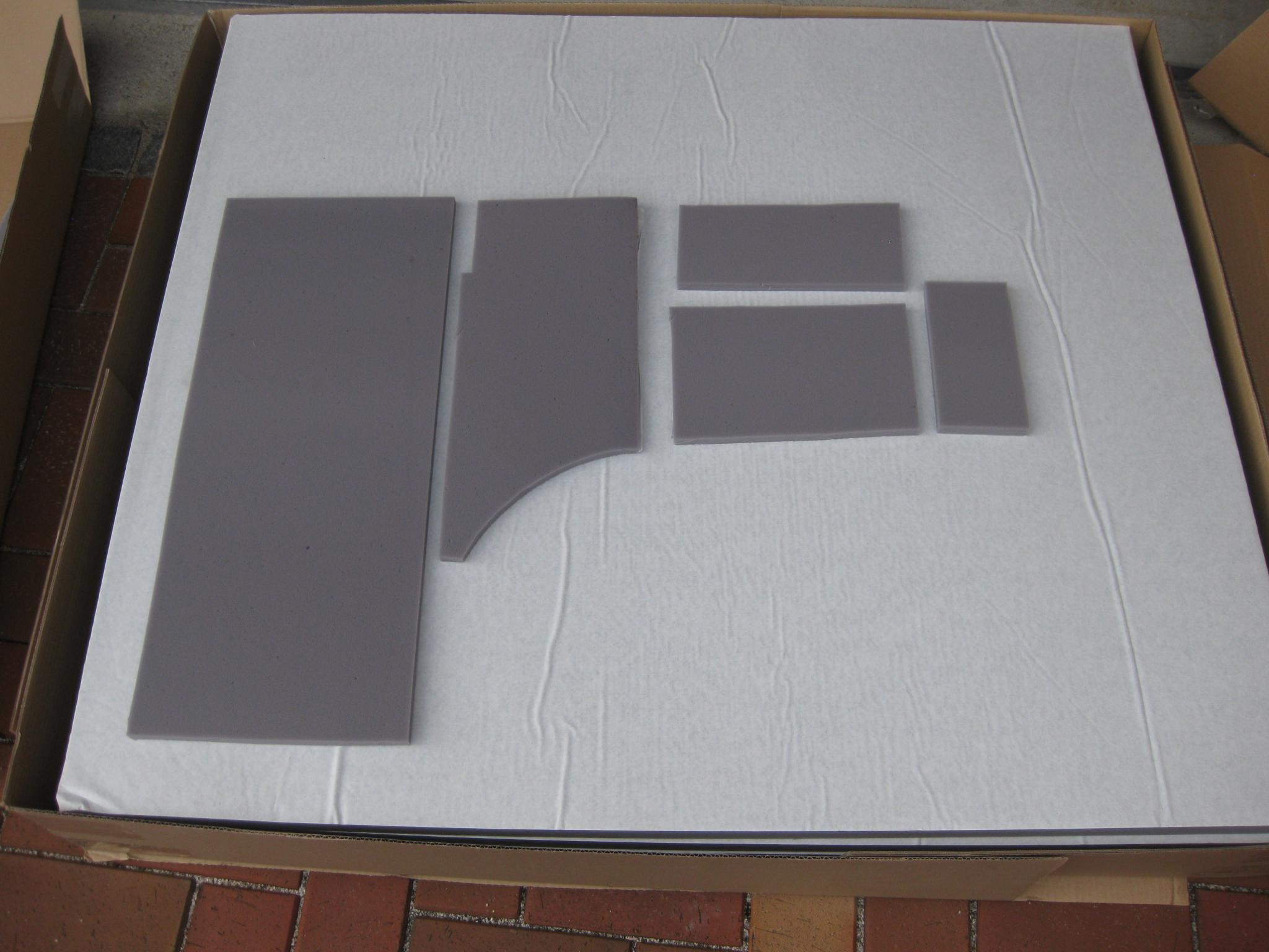

Dann hab ich gemessen, das in CAD umgesetzt und Anfragen gestartet, aber zu teuer. Also Plattenmaterial und selbst zuschneiden nach Muster:
So sieht das dann aus.

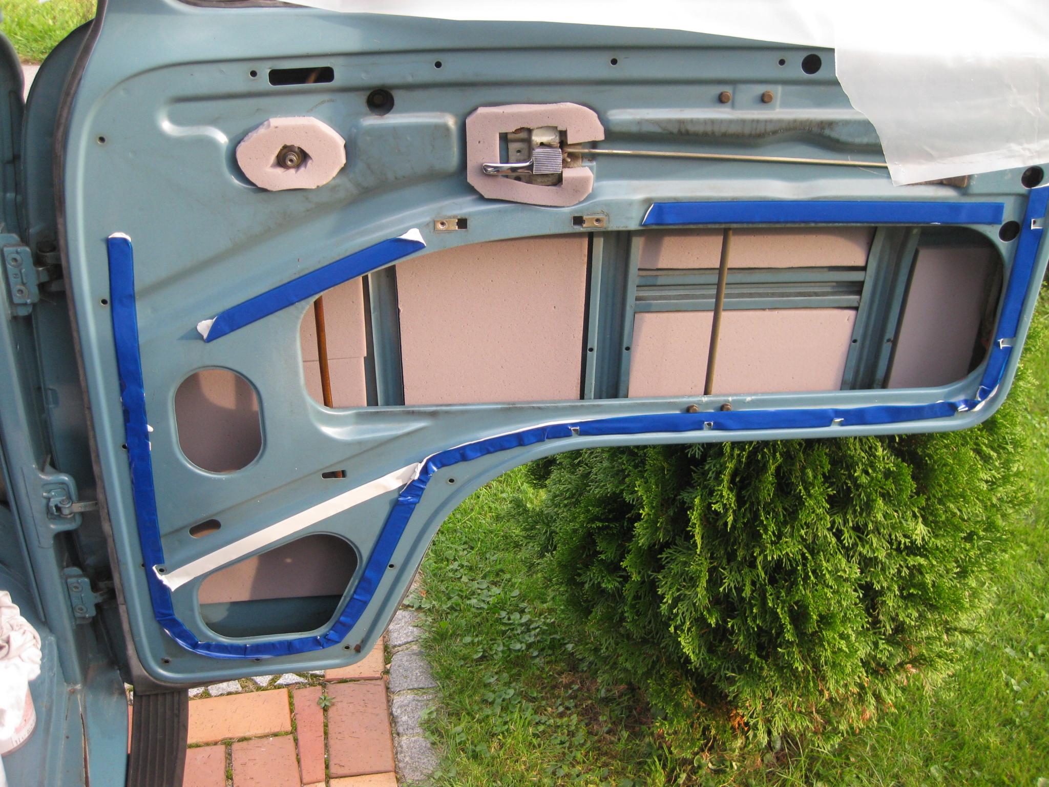

Und eingeklebt. Da das Material selbstklebend ist, musste ich leider die große Platte links zerschneiden, sonst bekommt man das leider nicht rein.
Zu den Streben hab ich absichtlich Luft gelassen, dass ich da gut konservieren kann.

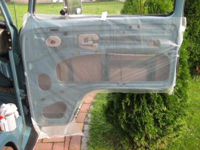

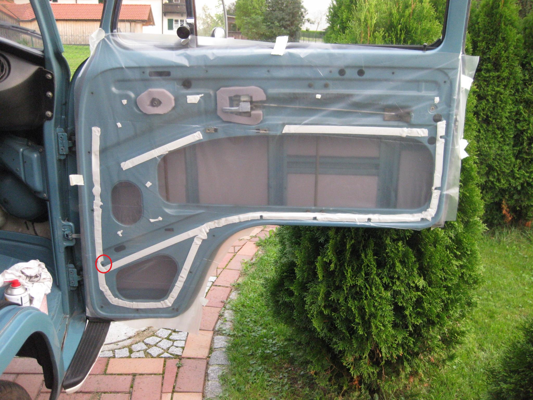

Dann kam die Türfolie.
Erstmal grob platziert und noch gröber vorgeschnitten.

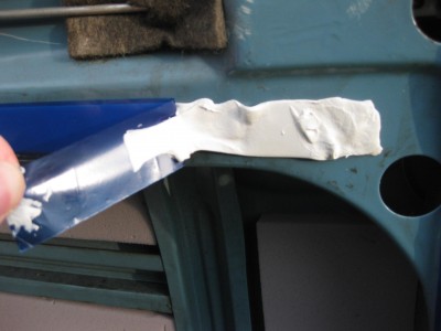

Da das ja so nicht halten kann und die Feuchtigkeit schön brav wegbleiben soll von den Türpappen, hab ich 3m Dichtband an die Tür geklebt.
Echt nervig und fummelig war das abziehen von der Trägerfolie. Mal gings, mal echt bescheiden.
Und so siehts dann aus. Weiter bin ich noch nicht gekommen, aber dicht ists schon mal.
Beim nächsten mal basteln kommen dann die Stopfen rein, die Folie wird zugeschnitten und die Türpappe kommt wieder dran.
Selbiges blüht noch der Fahrertür und alle weiteren Seitenflächen sollen auch noch schön isoliert werden.
Gruß woita

Also. Da kommt Wasser rein und könnte ja dann zwischen Folie und Türblech durchkommen. Wie läuft das dann ab?
Gruß Jan
woita
Beiträge: 1021
Registriert: 18.12.2015 22:01
IG T2 Mitgliedsnummer: 827
Re: Artgerechter Zuwachs in Oberbayern
Beitrag von woita »
Genau da:
Alles andre ist ja abgedichtet.
