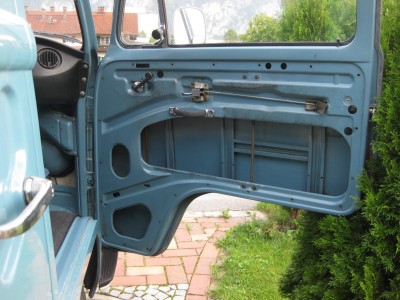

Tür-Dämmung am T2
Beitrag von woita »
Und weiter gehts mit den aktuellsten Neuerungen.
Vor einiger Zeit habe ich recherchiert nach geeigneter Wärmedämmung.
Hab mir u.a. auch Muster von Armaflex zuschicken lassen, aber das roch doch zu sehr, als dass ich in dem Dunst schlafen wollte.
Tests mit Wasser hab ich auch gemacht um zu vermeiden, dass ich mir da nen Schwamm einbau und das ordentlich rosten kann.
Hab dann was von BASF gefunden.
Seit längerem sehen die Türen innen so aus, so waren wir auch 2 Wochen im Urlaub...geht alles.
Tür innen ohne Dämmung
Dann hab ich gemessen, das in CAD umgesetzt und Anfragen gestartet, aber zu teuer. Also Plattenmaterial und selbst zuschneiden nach Muster:
So sieht das dann aus.
Und eingeklebt. Da das Material selbstklebend ist, musste ich leider die große Platte links zerschneiden, sonst bekommt man das leider nicht rein.
Zu den Streben hab ich absichtlich Luft gelassen, dass ich da gut konservieren kann.

Dann kam die Türfolie.
Erstmal grob platziert und noch gröber vorgeschnitten.
Türfolie
Türfolie
Da das ja so nicht halten kann und die Feuchtigkeit schön brav wegbleiben soll von den Türpappen, hab ich 3m Dichtband an die Tür geklebt.
Dichtband
Dichtband
Echt nervig und fummelig war das abziehen von der Trägerfolie. Mal gings, mal echt bescheiden.
Fummelarbeit
Fummelarbeit
Und so siehts dann aus. Weiter bin ich noch nicht gekommen, aber dicht ists schon mal.
Dichtung dran und Folie dicht
Beim nächsten mal basteln kommen dann die Stopfen rein, die Folie wird zugeschnitten und die Türpappe kommt wieder dran.
Selbiges blüht noch der Fahrertür und alle weiteren Seitenflächen sollen auch noch schön isoliert werden.
Gruß woita

Also. Da kommt Wasser rein und könnte ja dann zwischen Folie und Türblech durchkommen. Wie läuft das dann ab?
Gruß Jan
woita
Beiträge: 993
Registriert: 18.12.2015 22:01
IG T2 Mitgliedsnummer: 827
Re: Artgerechter Zuwachs in Oberbayern
Beitrag von woita »
Genau da:
Alles andre ist ja abgedichtet.

ich habe diese selbstklebende Foile zur Türabdichtung benutzt. Klebt super auf den erhabenen Flächen und lässt sich ganz easy anbringen. Einfach komplett die Türinnenseite belkleben und dann mit einem Skalpell oder Teppichmesser in Form schneiden.
Man spart sich die Pamperei mit Karosseriedichtband. Ich habs in einem BMW 02 seit mehr als 10 Jahren drin. Es übersteht sogar mehrmaliges Abziehen um in den Türen Reparaturen auszuführen.

Das ist auch ein praktischer Ansatz.
Hab mich am Alltagswagen orientiert und drum zu der gezeigten Lösung gegriffen.
Am wichtigsten ist mir, dass die Türpappen keine Feuchtigkeit mehr abbekommen, denn die gibts so nicht mehr.
