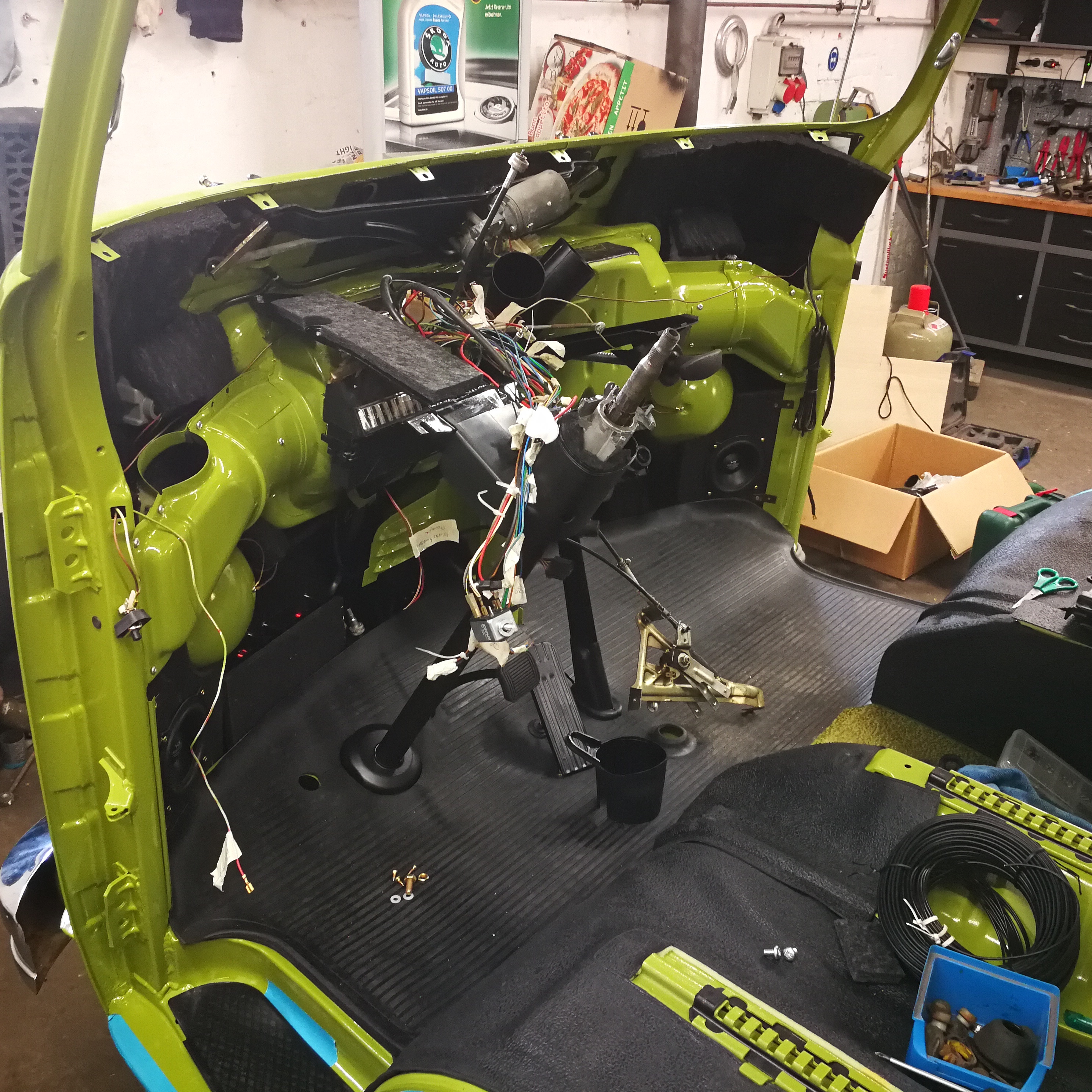

. Ich habe vorne zwei 13cm Mitteltöner auf massiven Holzrahmen hinter den Kickpanels verbaut. Daneben die Frequenzweichen und die Hochtöner sind bei mir auch unsichtbar in den Lüftungsdüsen verbaut

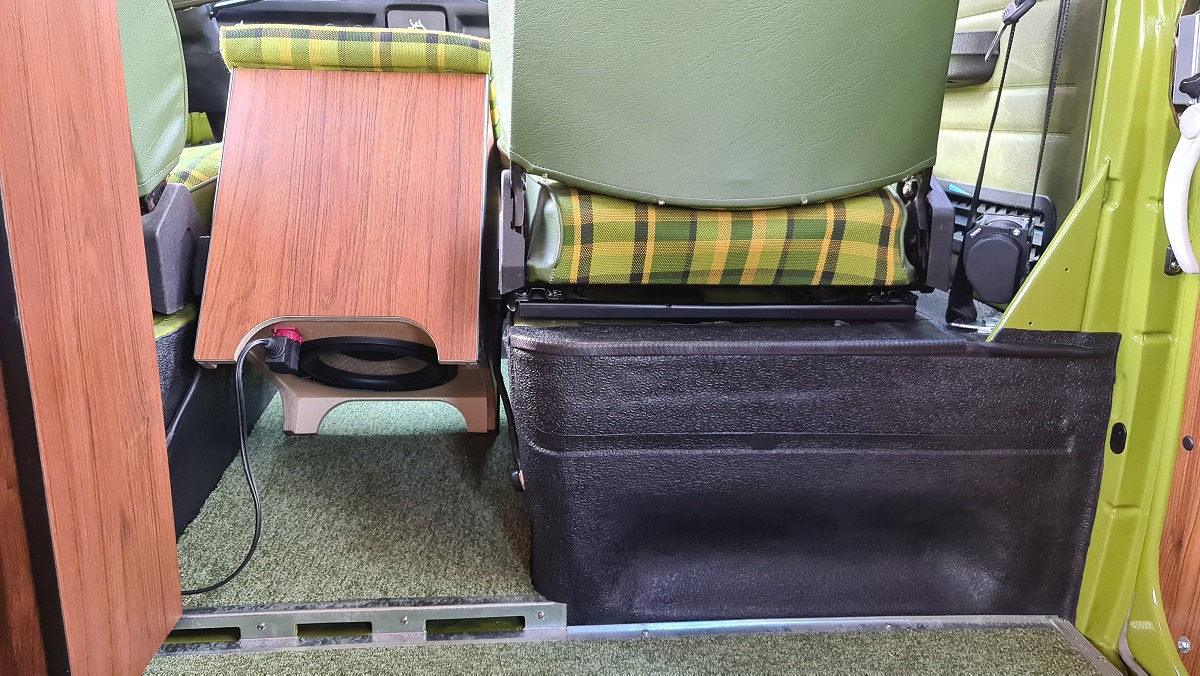

Den Tiefton übernimmt ein downfire Subwoofer im Design des Westfalia Hockers zwischen den Sitzen, der gleichzeitig Staufach mit Becherhalter, sowie Mittelarmlehne ist. Er hat ein 3m Kabel, damit man ihn flexibel im Bus positionieren kann. .

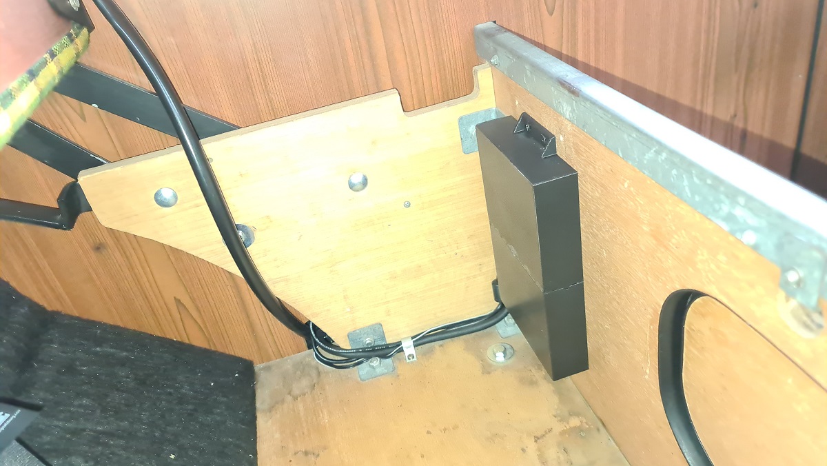

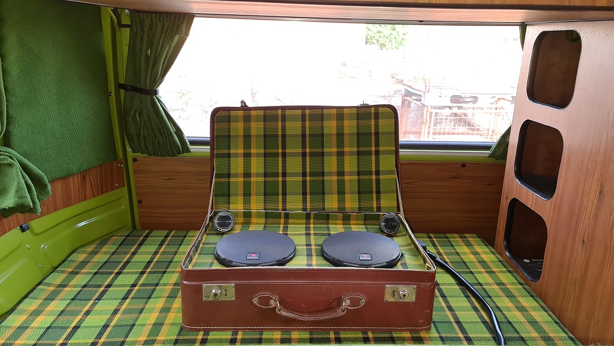

Für die hinteren Lautsprecher wollte ich die schönen unberührten Schränke nicht zersägen und hab mir einen zeitgenössischen Koffer mit Holz ausgebaut und da die Lautspercher rein gesetzt. Das hat den Vorteil, dass ich den Koffer am 5m langen Kabel auch mit raus nehmen kann zum campen, damit ich im Bus nicht so laut aufdrehen muss. .

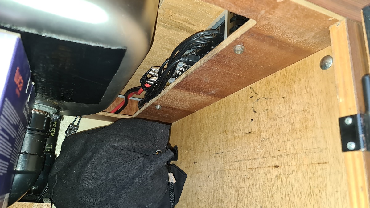

Der 6 Kanal Verstärker mit Soundprozessor sitzt unter der Küchenplatte in einem Freiraum. Er kann jederzeit ausgebaut werden, wenn ich die Spüle raus nehme und ich komme an alle Kabel und Anschlüsse von der Seite dran. .

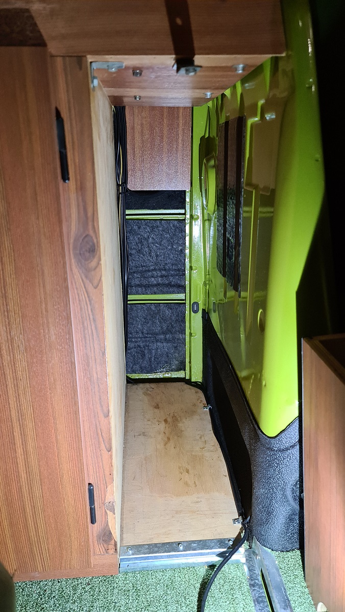

Die Kabel da hin gehen in der A-Säule hoch und in der B-Säule wieder runter und gehen dann hinter der Verkleidung zum Verstärker: .
Hinten in der Sitzbank war schon eine große Aussparung. Da hab ich mir eine Platte gebaut und alles untergebracht was ich da brauche, z.B. das Bedienpanel vom Verstärker. Damit kann ich von hinten im Bett lauter und leiser machen, sowie Soundeinstellungen umschalten, die ich vorher am Laptop auf dem Verstärker eingestellt habe. Also beispielsweise Laufzeitkorrektur und Equalizer für jeden Lautsprecher angepasst auf die verschiedenen Anwendungen, wie nur Fahrer optimiert, Fahrer + Beifahrer, nur Kofferlautsprecher beim campen oder optimiert für hinten, wenn man im Bett liegt. Hinter dem Lüftergitter unter der Kühlbox sitzt noch der 300W 12V-230V Spannungswandler, der automatisch die Batterie lädt, wenn ich Landstrom anstecke und den auf die Steckdose innen durch schaltet (Netzvorrangschaltung). .

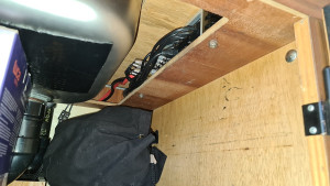

Hast Du da ein Bild von? Ich kann mir gerade nicht vorstellen wie das aussiehtaircooled68 hat geschrieben: ↑25.04.2021 21:54 Meine Lautsprecher hinten sind im Dachschrank im hinteren Brett verbaut. Klar nicht optimal, sieht man aber nicht.
Marvin
- Beiträge: 2627
Re: Neuer T2B aus Braunschweig :)

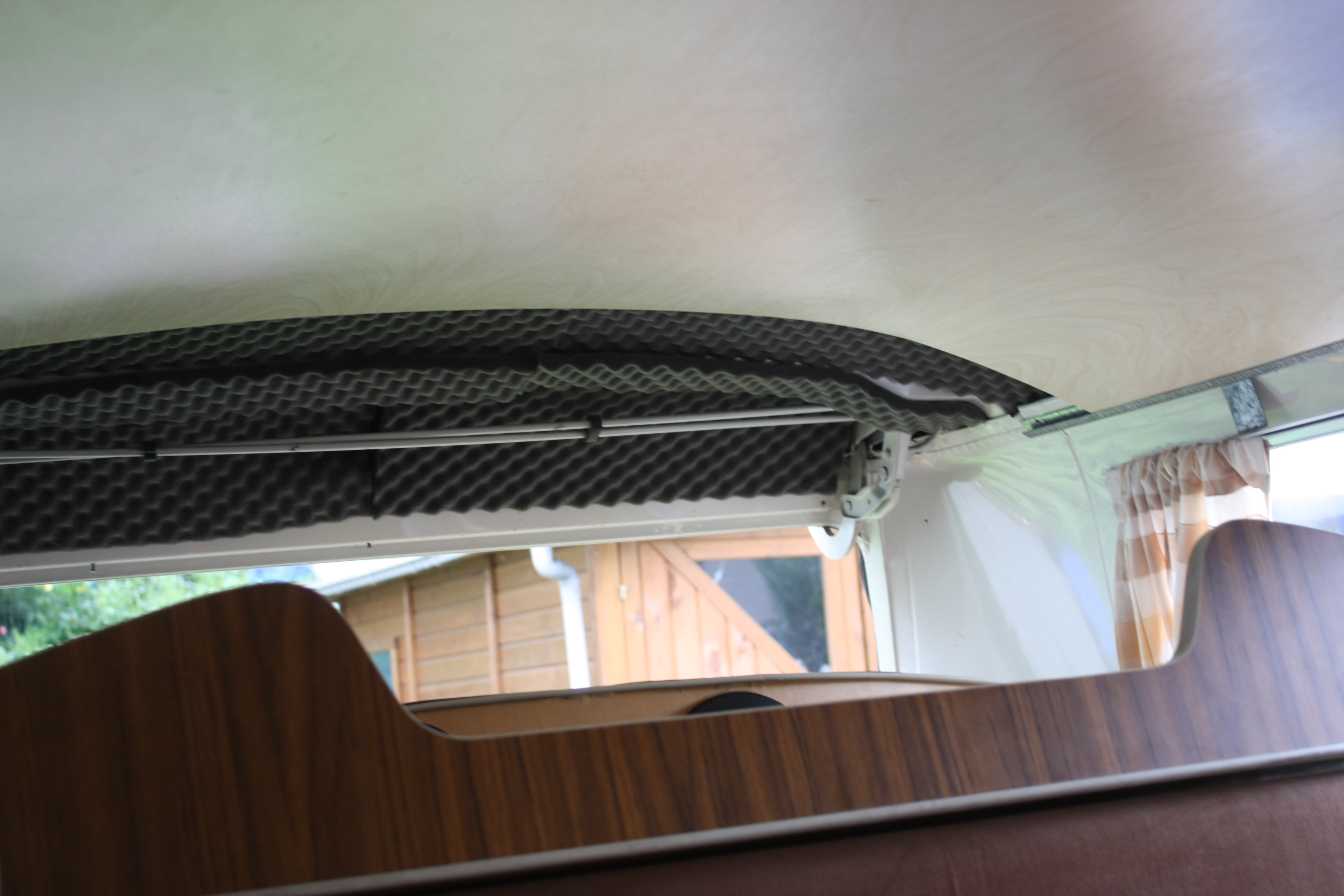

Klar, so richtig gute Bilder gibts halt leider nicht... Aber hier kann man das bisschen erkennen.
War das mehr Try&Error oder hast das berechnet? Welches Volumen hat die Kiste für den Sub?
