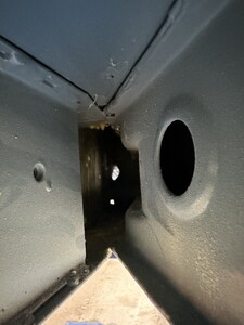

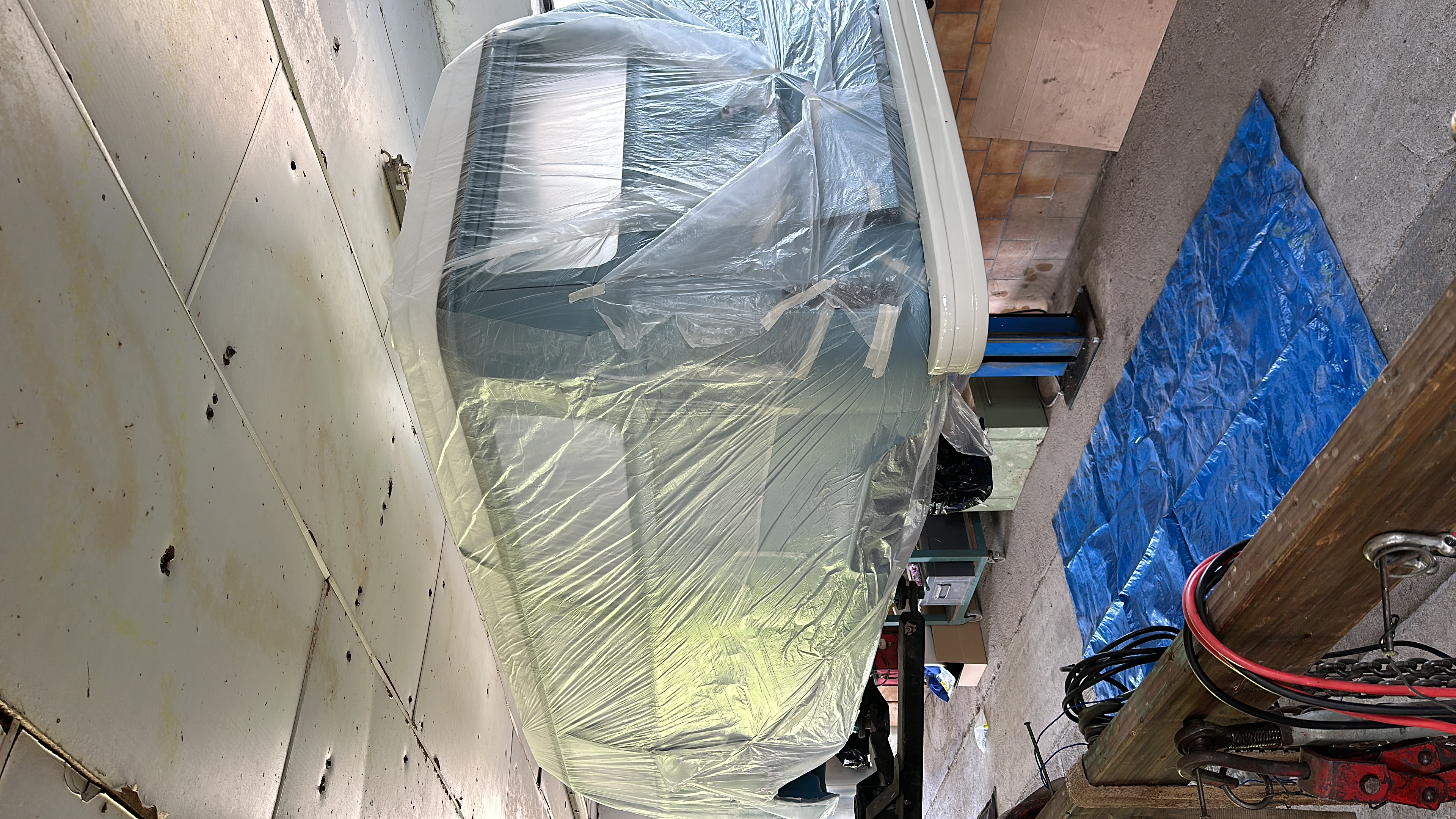

Auf jeden Fall ist das gut zu bewerkstelligen. Besonders wenn alles so gut zugänglich ist wie bei dir gerade.
Ich hab das im Hof gemacht da was das mit der Luft kein Thema.
So musste ich auch nix abkleben :lol:
Gruß Jochen :bier:

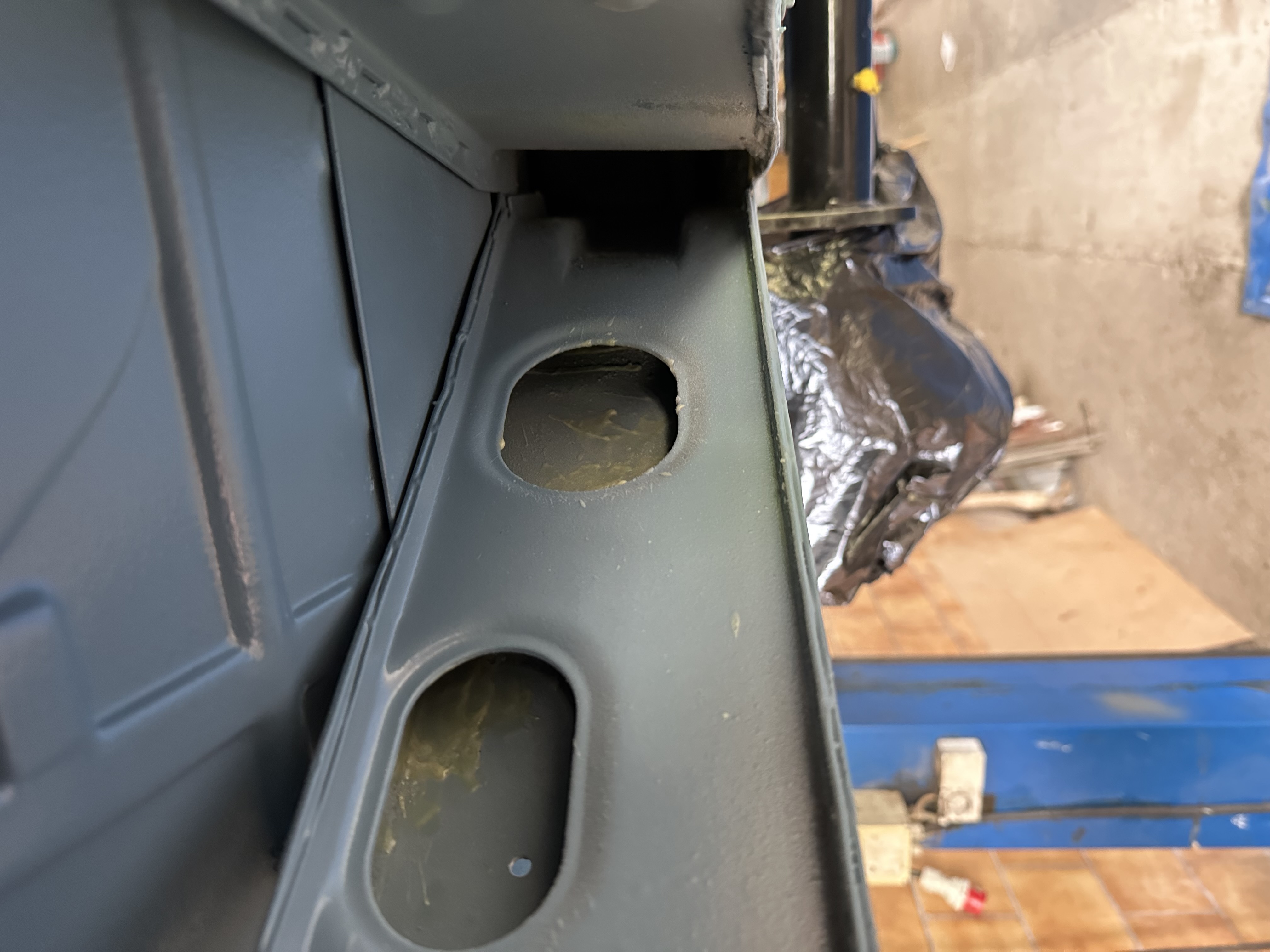

Tanjas&Thomas_T2b hat geschrieben: 15.07.2024 16:04.
Selbst wenn man sich noch alle Druckbecherpistolen und Wachs Aufkochgeräte besorgt.
Zum Anwärmen reicht ein alter Topf und wie bei mir z.B eine el. Kochplatte vom Flohmarkt und ein z.B. Grillthermometer.
Ich hab 100 Grad/C angestrebt, einmal sind es versehentlich 120 Grad geworden, ohne nachteiligen Effekt. Aber trotzdem nicht zur Nachahmung empfohlen..

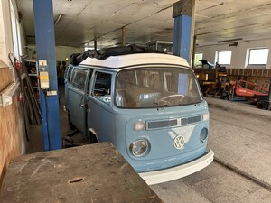

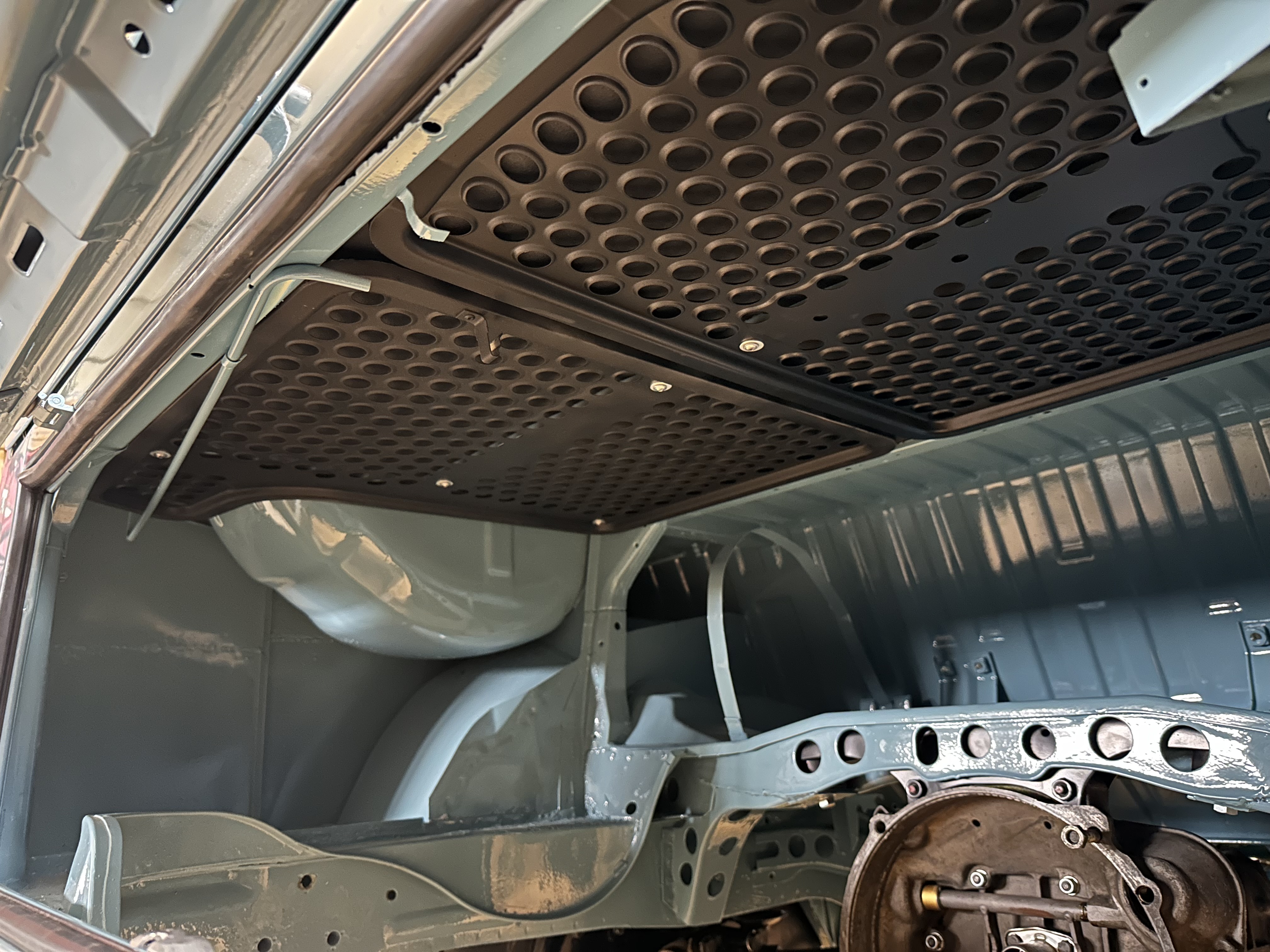

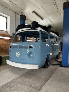

Kurzes Update:
Erstmal wieder auf 4 Räder gestellt, Hinterachse eingestellt und natürlich dafür bestraft worden, das ich beim Ausbau keine Markierungen gemacht habe.
Also einen halben Tag gespielt bis er gerade steht.
Drehstablager Nachbau mit beschichteten Deckeln gingen sehr sehr stramm rein, aber dank Silikonfett war es dennoch montierbar.
Silikonfett habe ich vor Jahren am Käfer bereits benutzt und kann nichts schlechtes darüber sagen in Verbindung mit den Gummis.
Innen angefangen zu dämmen, das möchte ich diese Woche fertig bekommen.
Dach drauf gelegt, vorne befestigt aber noch nicht ausgerichtet, Gepäckwanne drauf.
Langer Kabelbaum sowie Bremsleitung eingezogen, also die Lange zumindest.

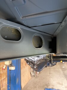

Bevor ich weiter euphorisch zusammenbaue, soll aber nach dem fertigstellen der Dämmung nun erstmal die Hohlraumkonservierung folgen, vor der Fettigen Sache hab ich mich bisher irgendwie gedrückt :D
Gruß Sebastian

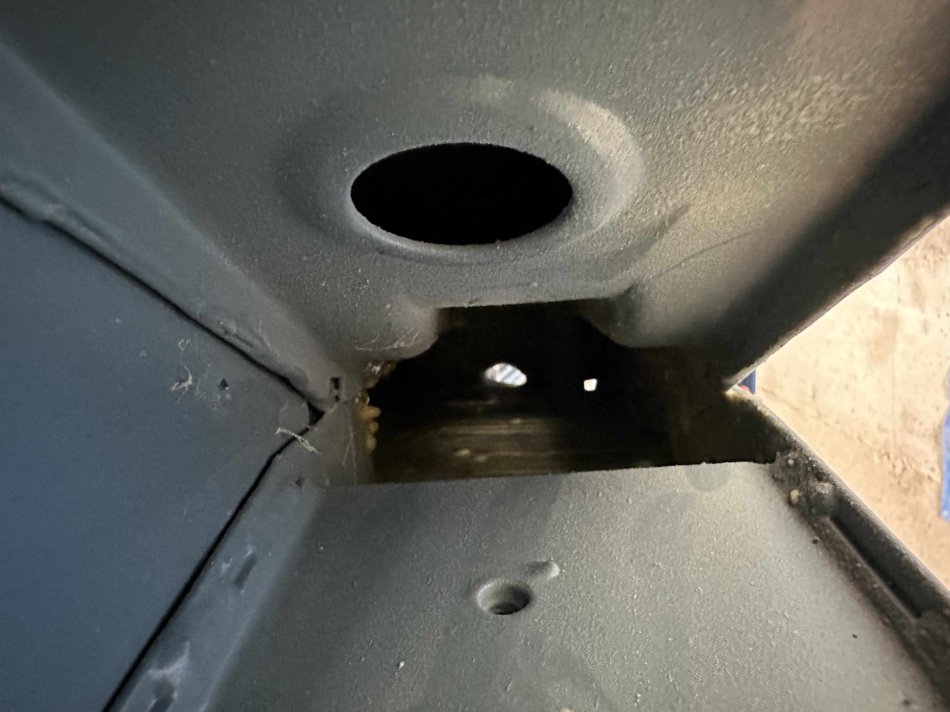

du hast recht Woita, Neulack ist immer was schönes, wobei mir patinierte Busse auch wirklich gut gefallen.
Konservierung ist abgeschlossen.
Mal sehen wie es nun weiter geht, Bremse hinten zusammen bauen, Lenksäule aufsetzen, Pedalerie, zu tun ist noch genug :D

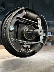

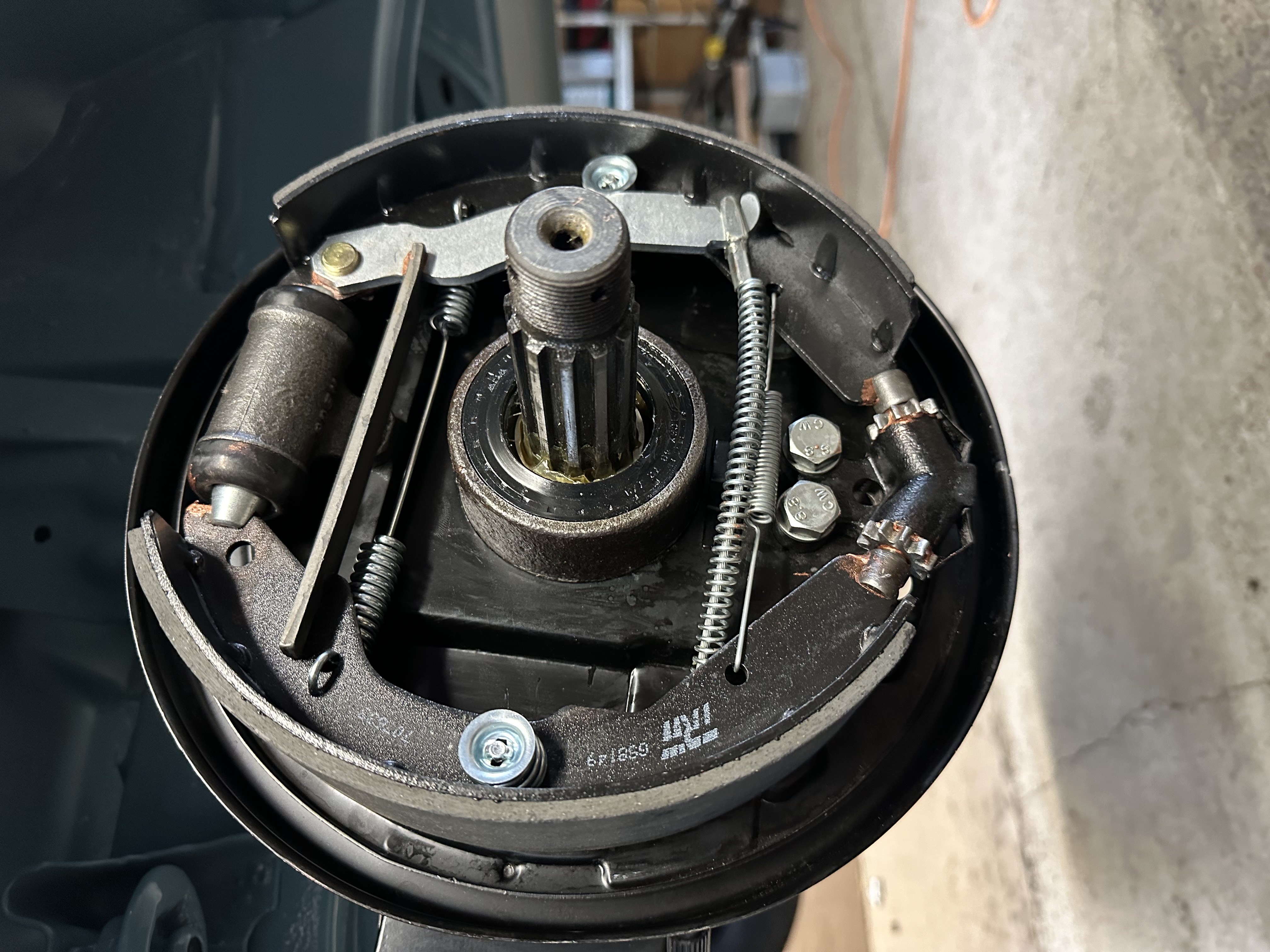

Bremse hinten zusammen gebaut, nur die kleine Klammer zum Festhalten einer Feder fehlt, wusste nicht mehr wo die hin kommt :D

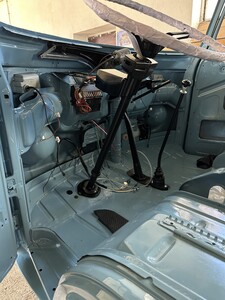

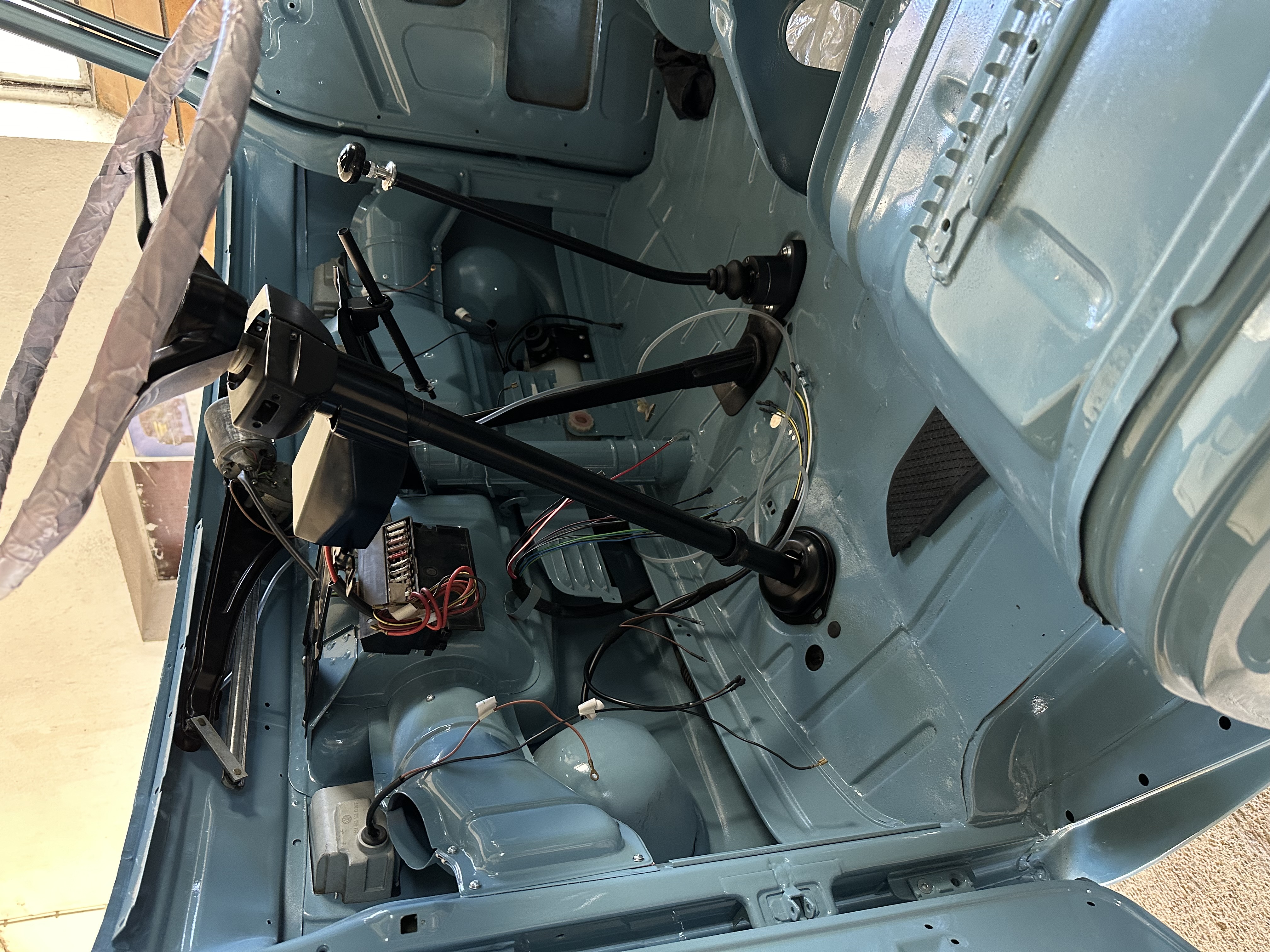

Lenksäule angefangen einzubauen, meine Güte was eine Aufgabe. Hardy Scheibe kam von BUS OK, Eigenproduktion in Top Qualität, mal sehen.
Den Isolierring habe ich nun zwischen Zündschlossgehäuse und Mantelrohr verbaut.
Der Einbau zwischen Lenkstange und Mantelrohr machte für mich keinen Sinn, das die Lenkstange so oder so eine Verbindung über das Lager oben mit dem Mantelrohr eingeht. Ob die Isolierung im Bereich des Sperrbolzens da ist oder nicht, durch den Kontakt oben herrscht bei mir Durchgang.
Lenksäule ist ohne Armaturenbrett schon noch eine ziemlich wackelige Angelegenheit, hoffe das wird noch besser.
Kleinkram erledigt,
Motorraumdämmung (Armaflex 19mm, Bleche lackiert, Einziehmuttern rein)
Wischwasserbehälter

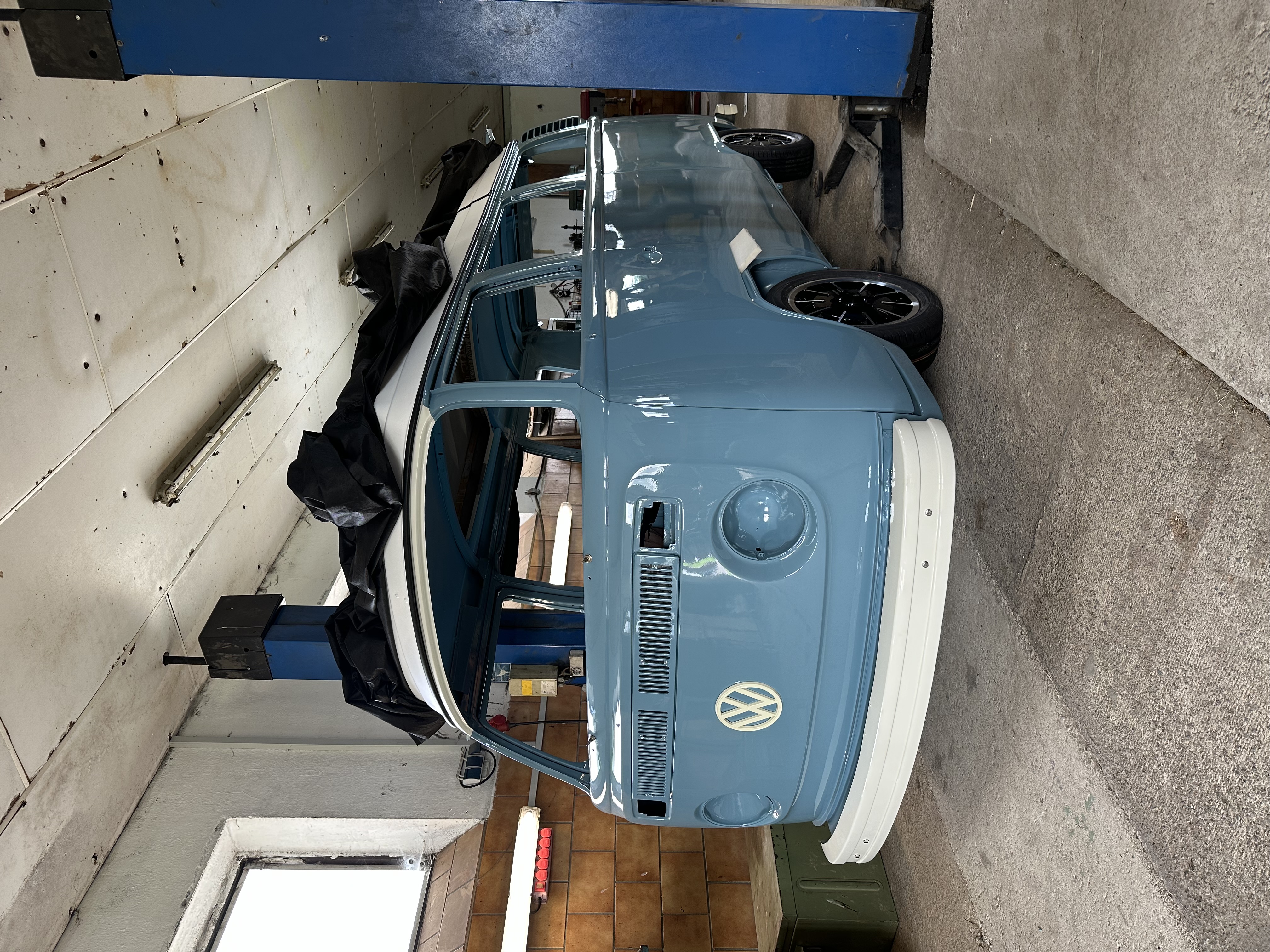

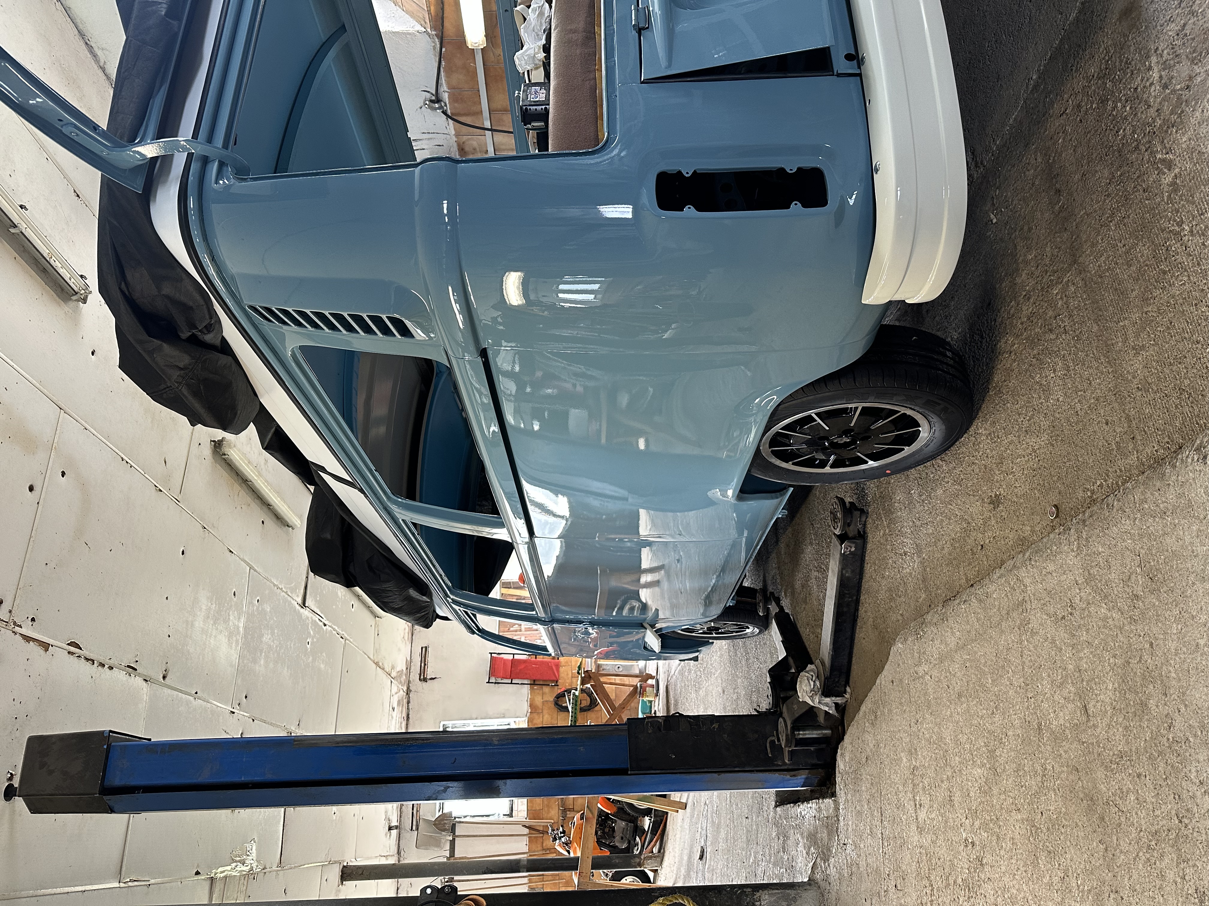

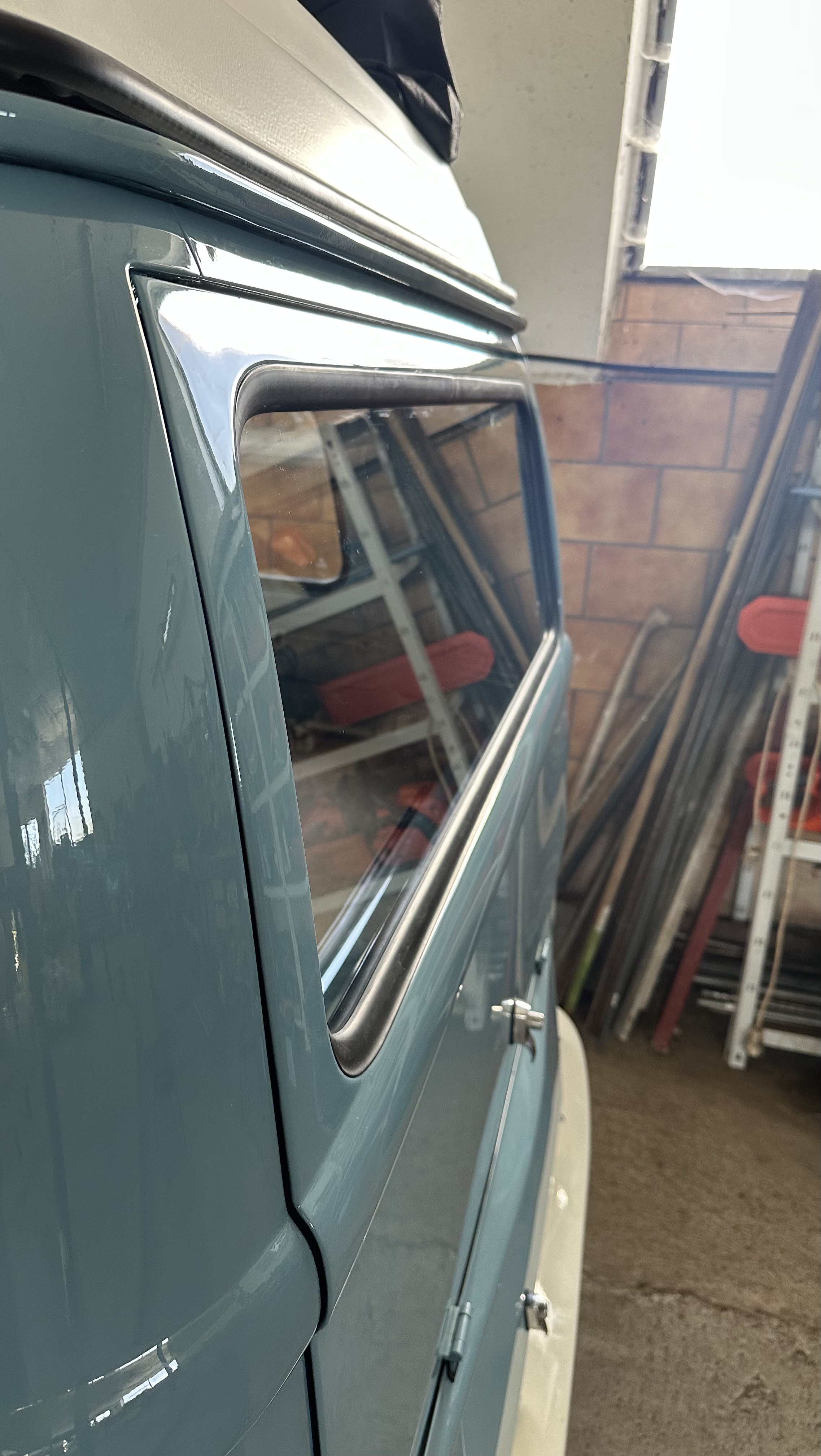

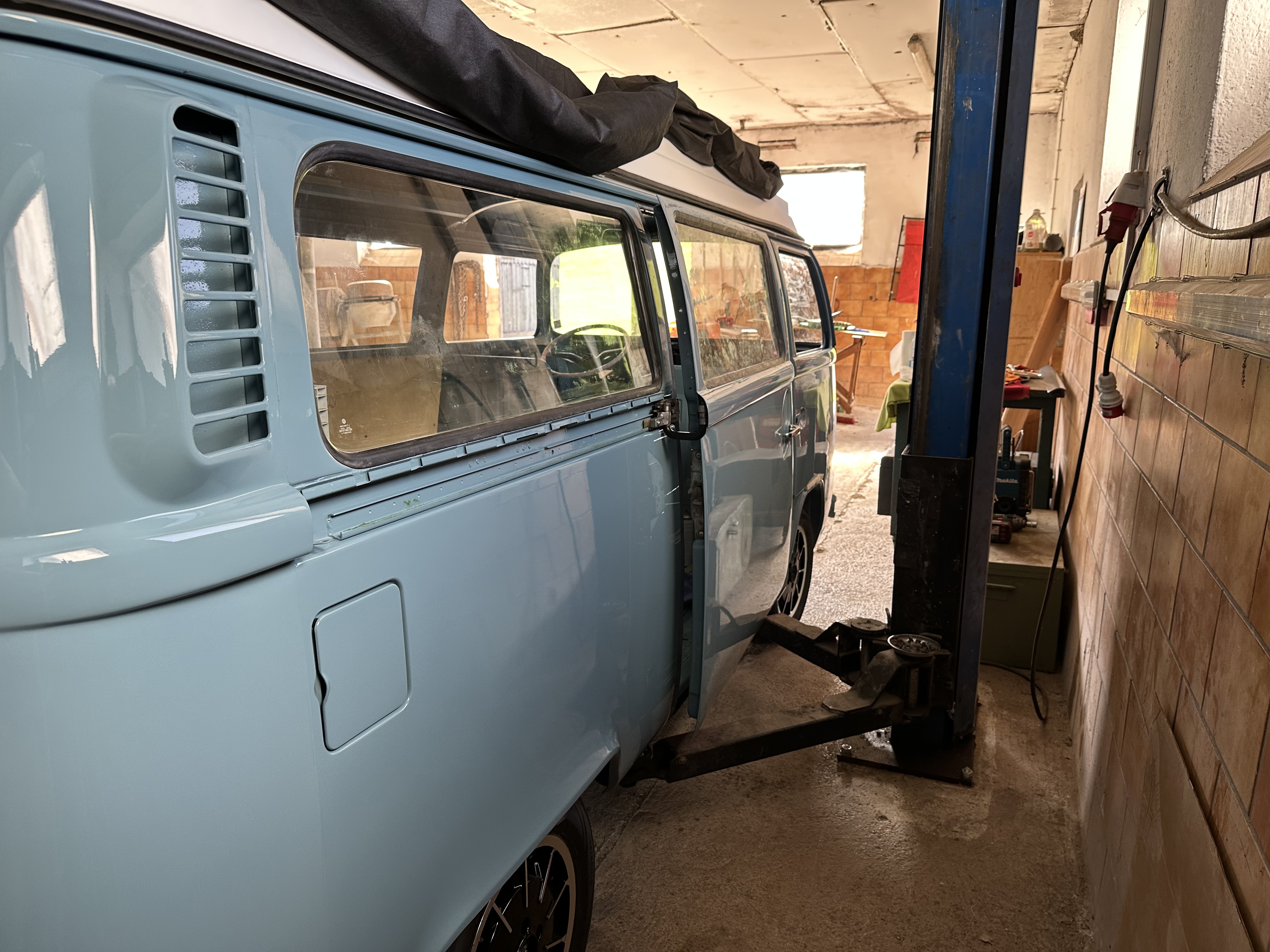

Es ging ein wenig weiter.
Frontscheibe, Seiten und Heckscheibe kamen rein.
Passform der Dichtungen war ok.
Frontscheibe große Lippe
Heckscheibe Vewib
Seitenscheiben alter Bestand, vorgeformte Ecken.
Schiebetür hängt zumindest mal wieder drin.
