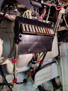

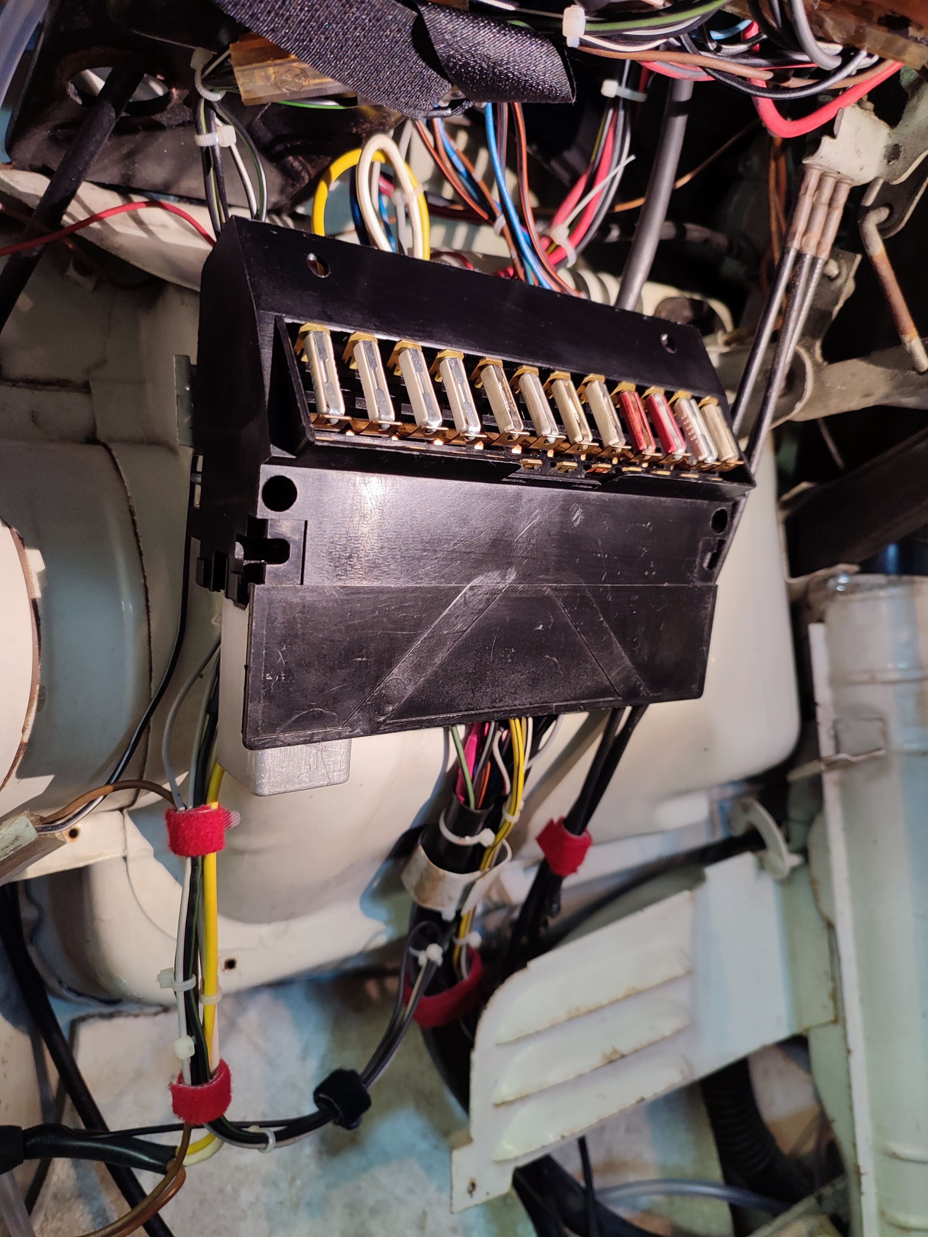

1. Elektrik - Verkabelung - Sicherungskasten
Alte (falsche), verkohlte Kabel erneuert. Kabelschuhe neu gecrimpt. Lichthupe, neuer Sicherungskasten usw. erneuert bzw. eingebaut.

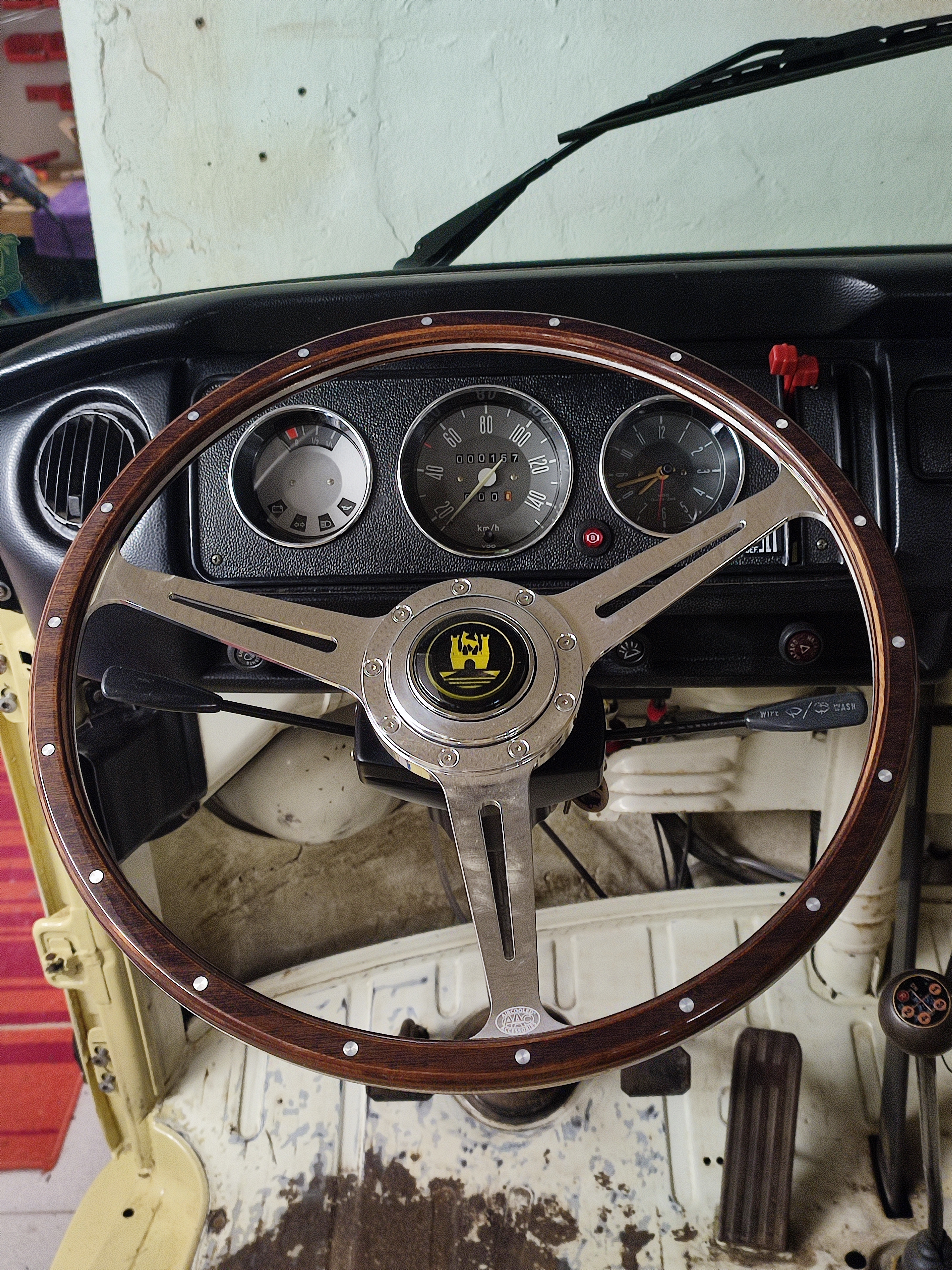

2. Tacho und Uhr
"Neuen" Tacho von Tacho Thomas überarbeiten lassen und mit "neuer" Uhr im Instrumentenhalten eingebaut.

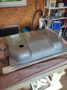

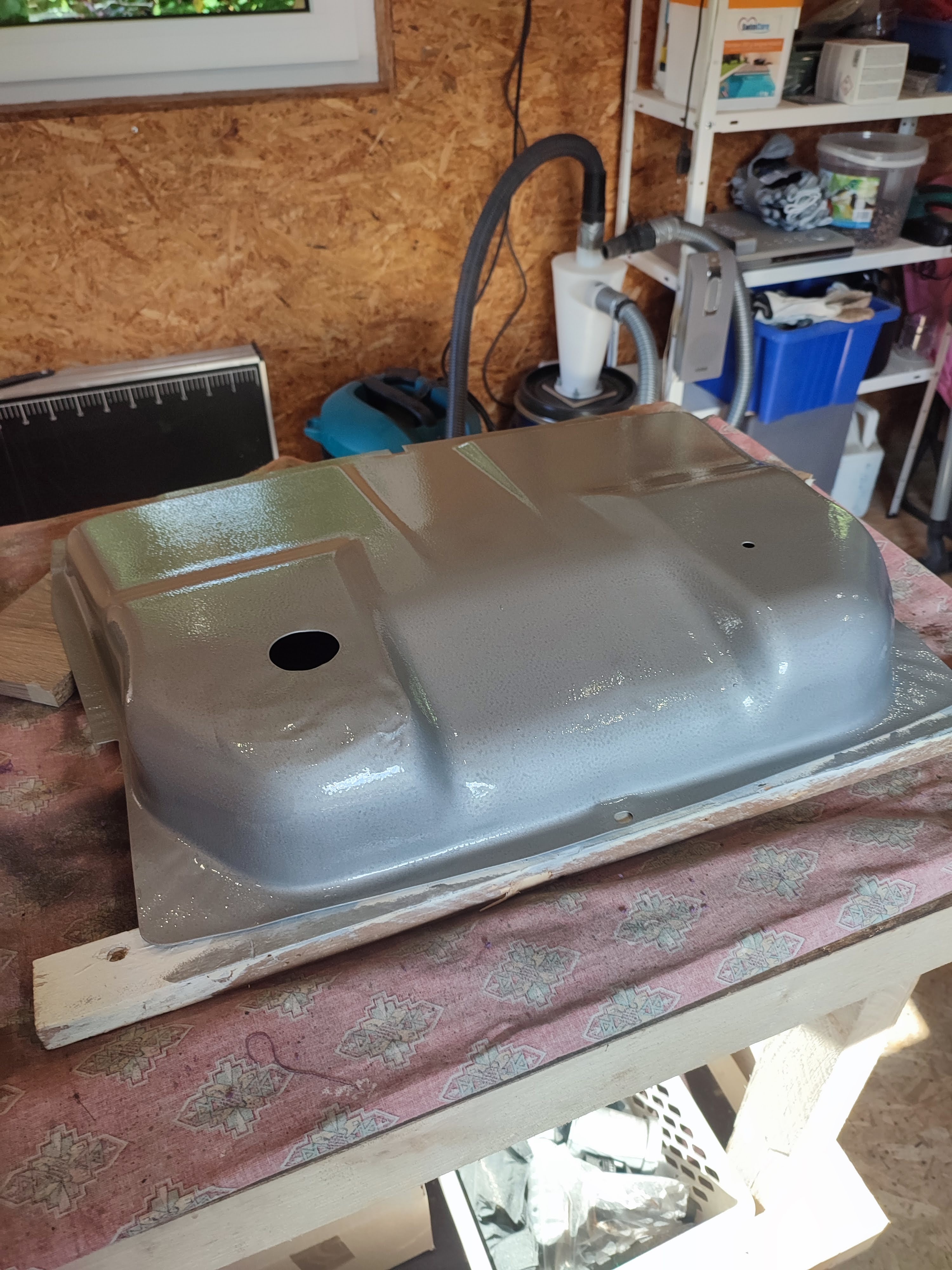

3. Wanne Pedalerie
Gebrauchte Wanne organisiert und aufgearbeitet.

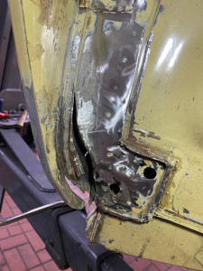

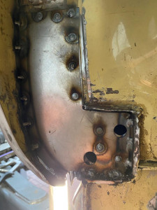

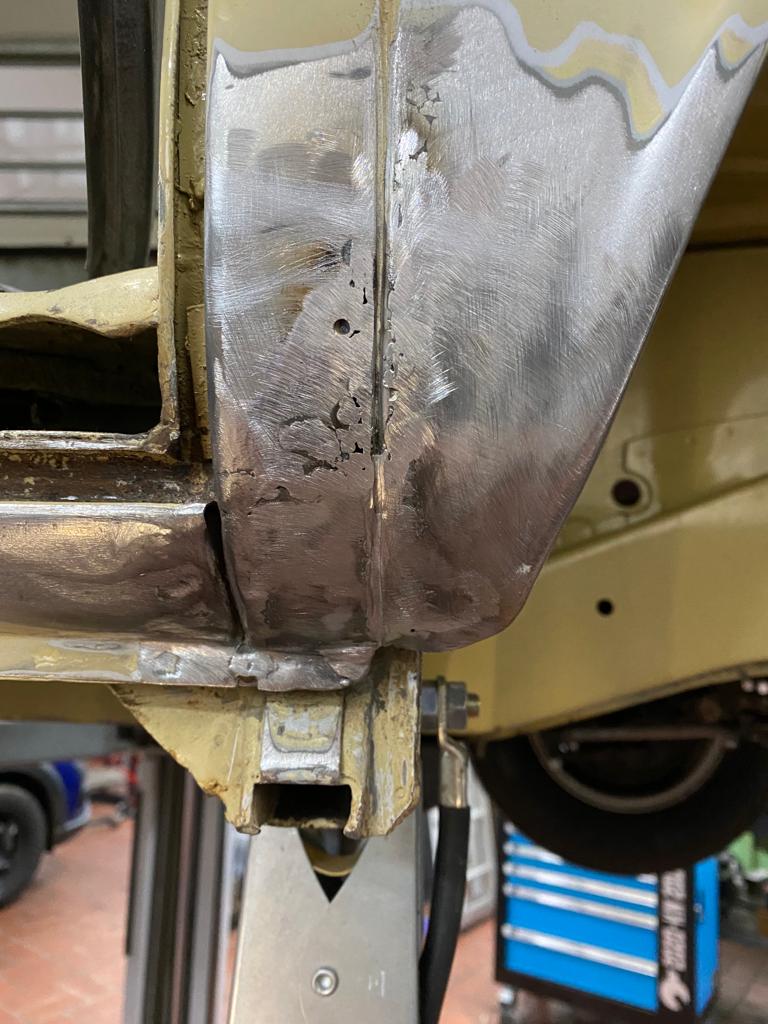

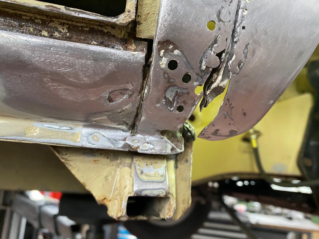

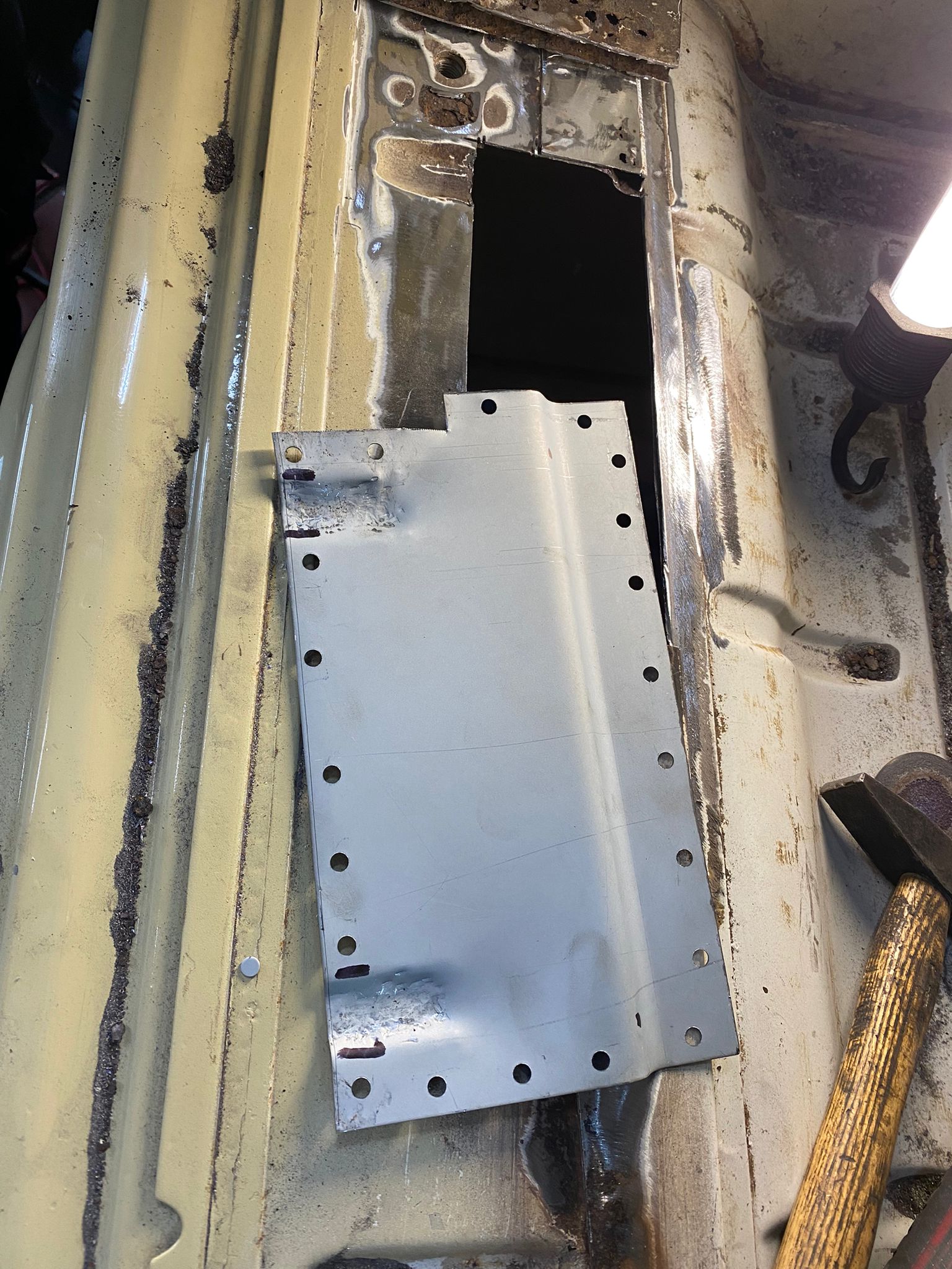

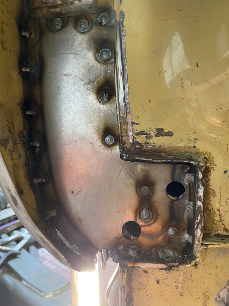

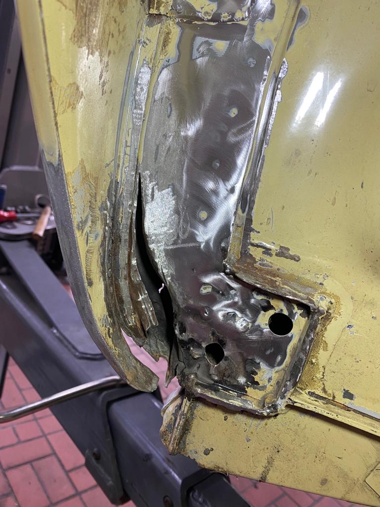

4. Schweißarbeiten (Arbeit extern beauftragt)
Innenblech B-Säule (Danke an Andy für die Rep-Blechanfertigung) ausgetauscht. B-Säule aussen repariert. Hier ist der Bus wohl mal vom Bock / Wagenheber gerutscht und wurde unten dick verspachtelt. Daher auch das komische ovale Loch in Radhaus an de B-Säulen Innenseite.
Durchrostung Radhaus und Gurtaufnahme ausgebessert.

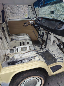

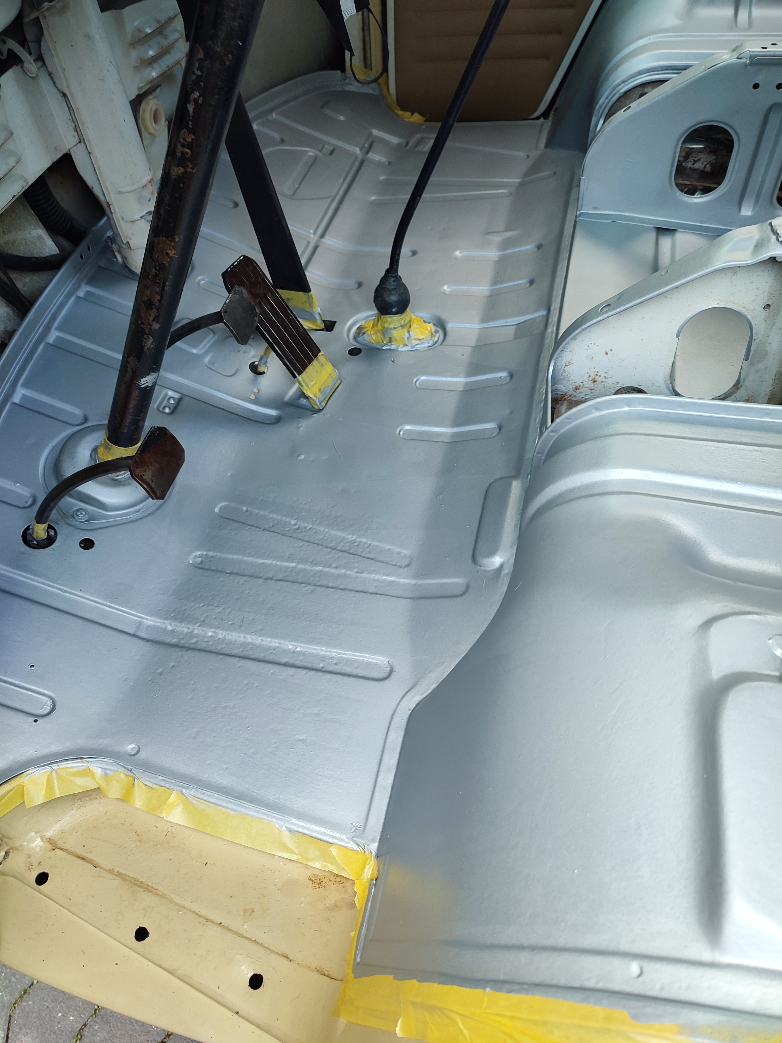

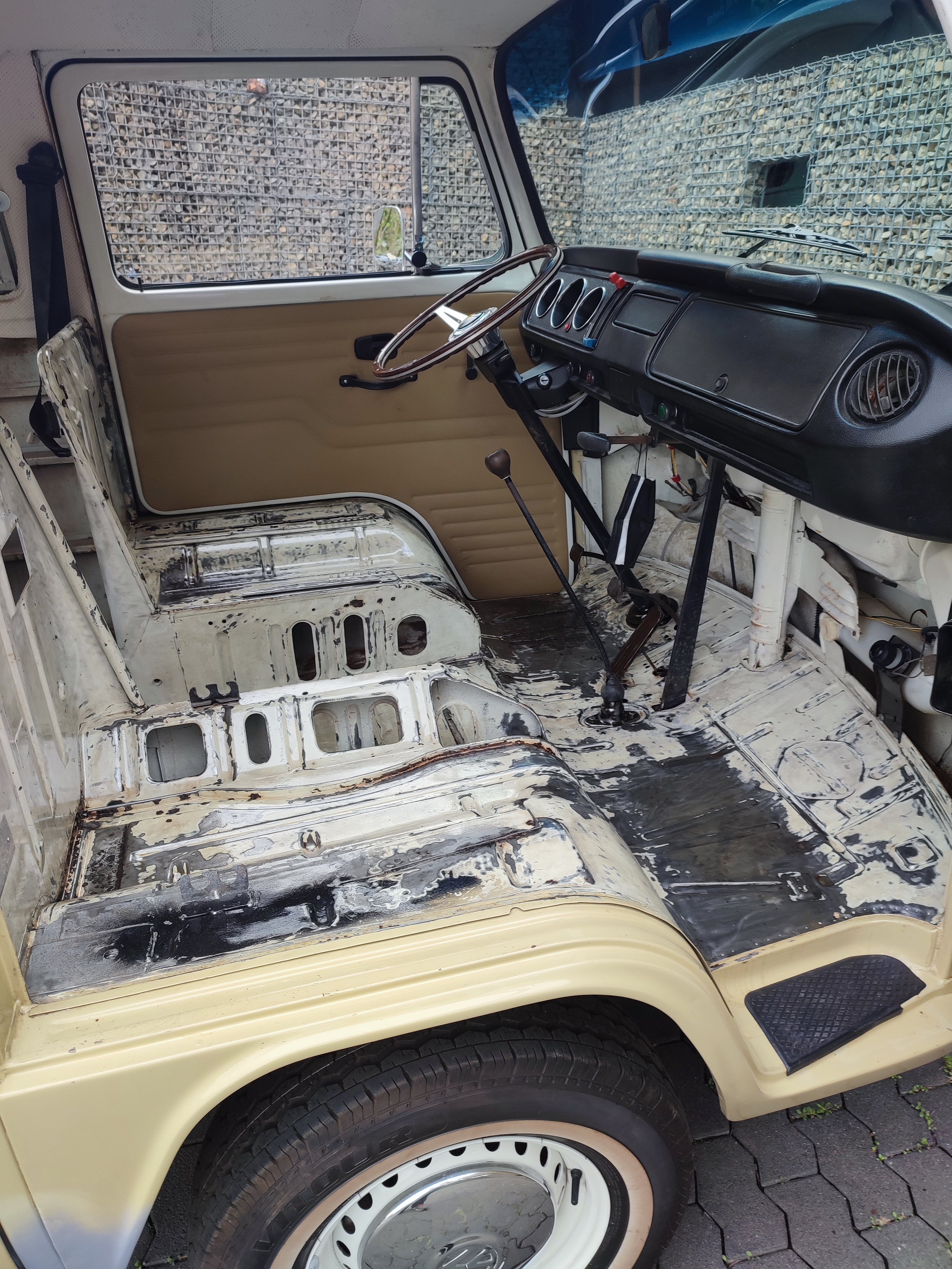

5. Fahrerkabine saniert
Den Boden auf der Fahrer- und Beifahrerseite und beide Sitzkonsolen von Rost befreit. Anschliessend mit Ovatrol behandelt und grundiert. Lacken (mit Ovagrundol Primer silbergrau gerollt) steht noch aus.

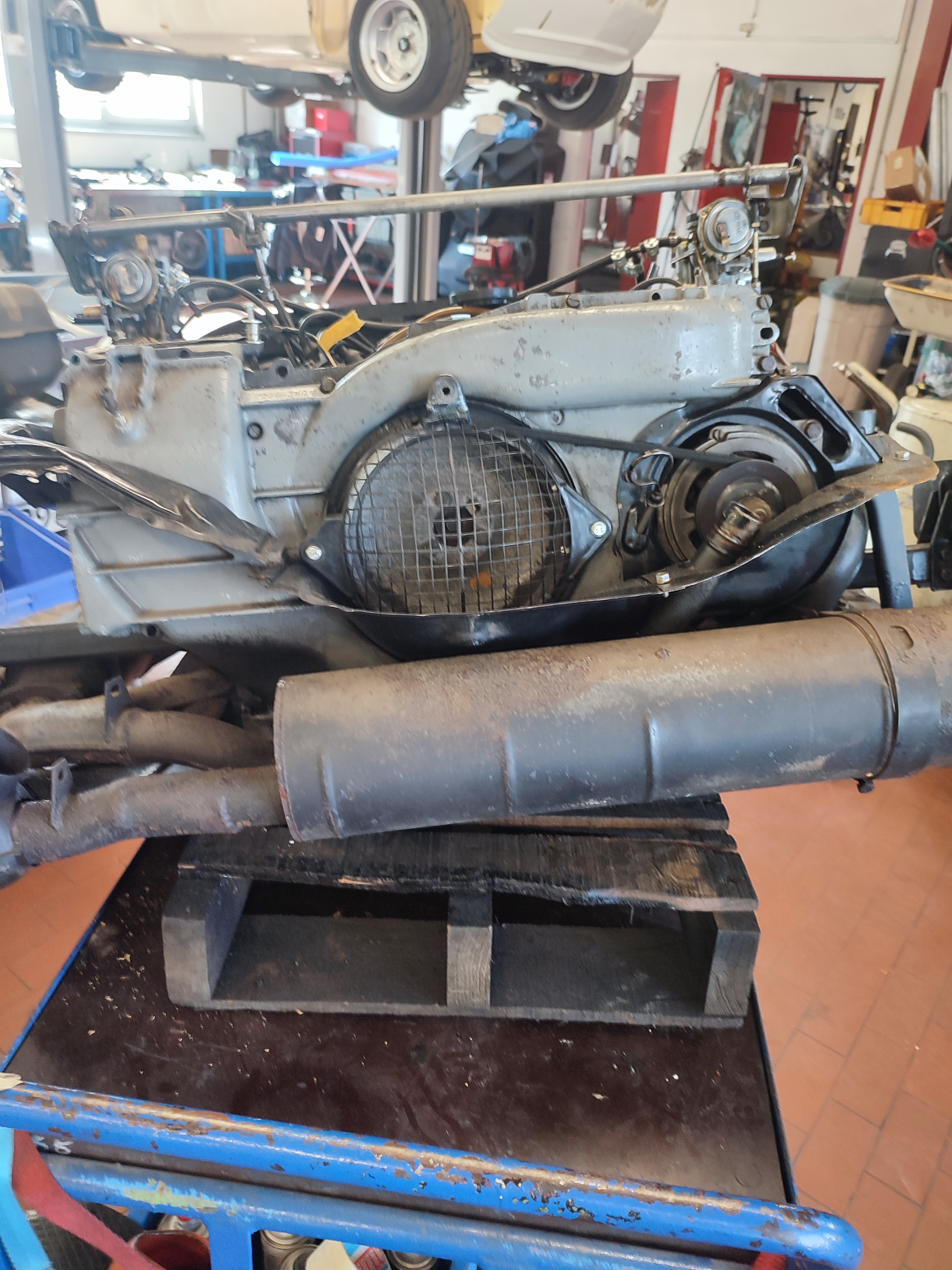

6. Motor abdichten (Arbeit extern beauftragt)
Der Motor ist derzeit ausgebaut und warten auf eine Revision. Insbesondere soll es seiner Inkontinenz an den Kragen gehen. In diesem Zuge wir auch die Zündung umgerüstet. Was abschliessend ausgetauscht werden muss, ist noch offen :oops:

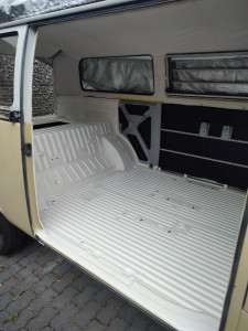

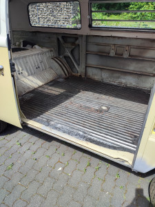

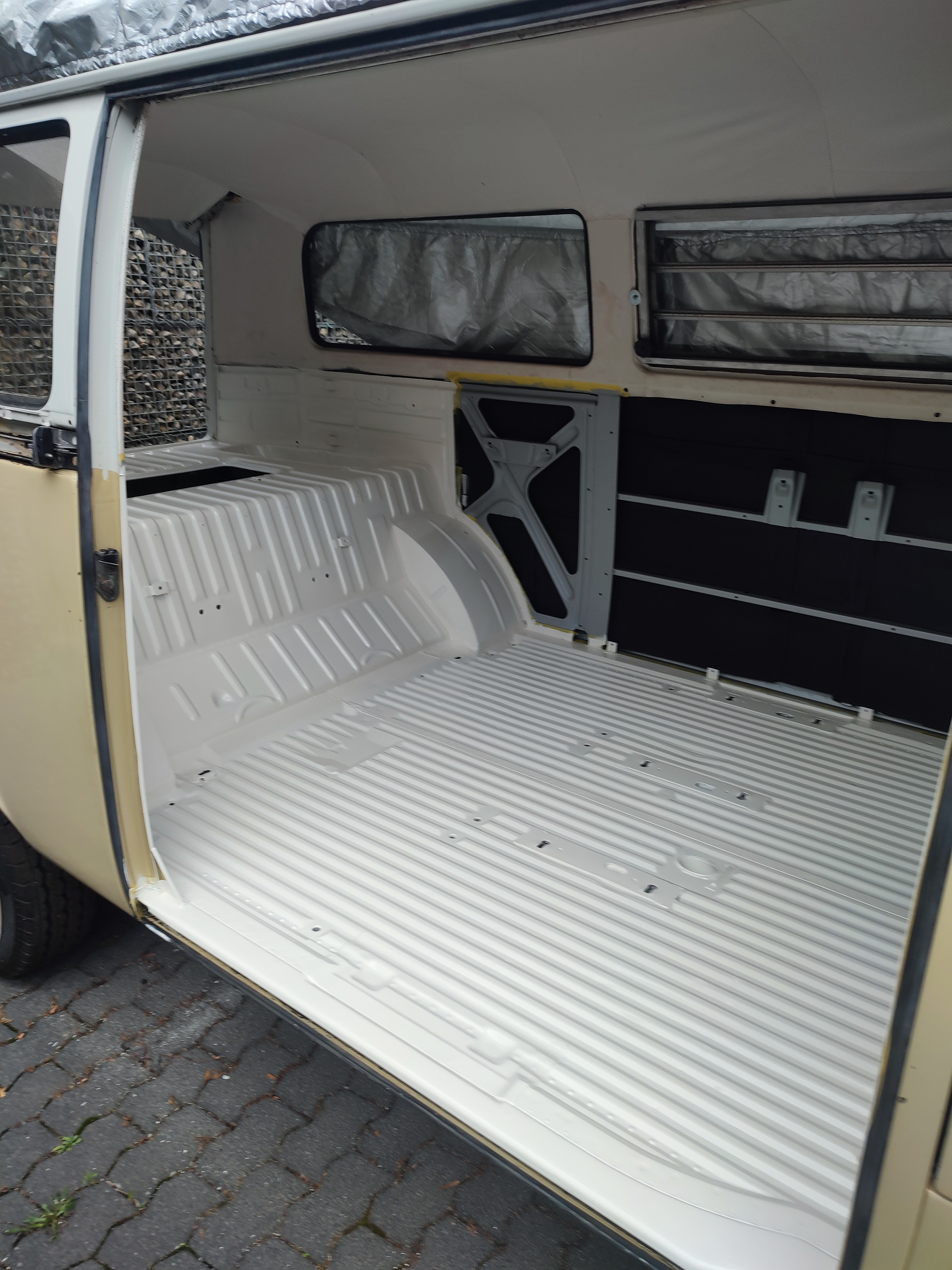

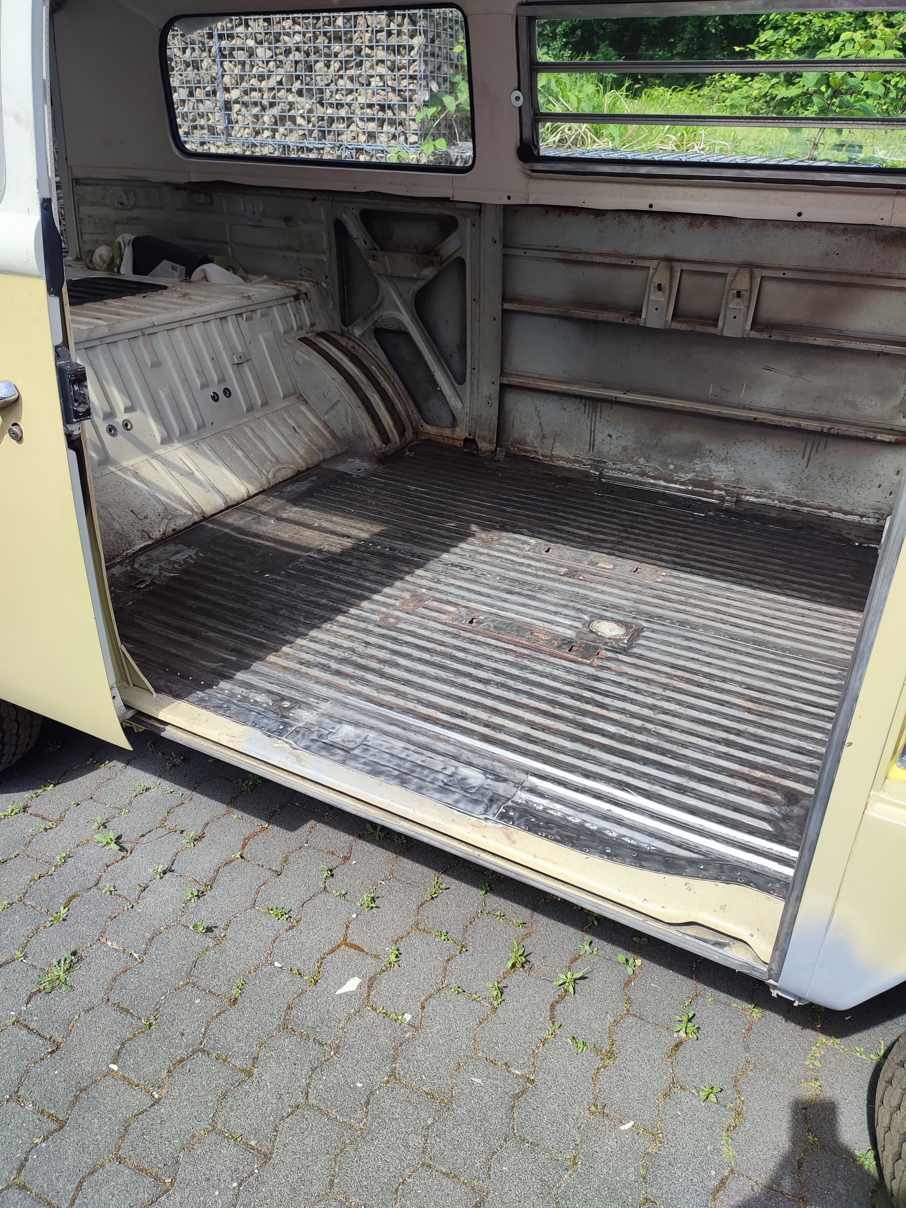

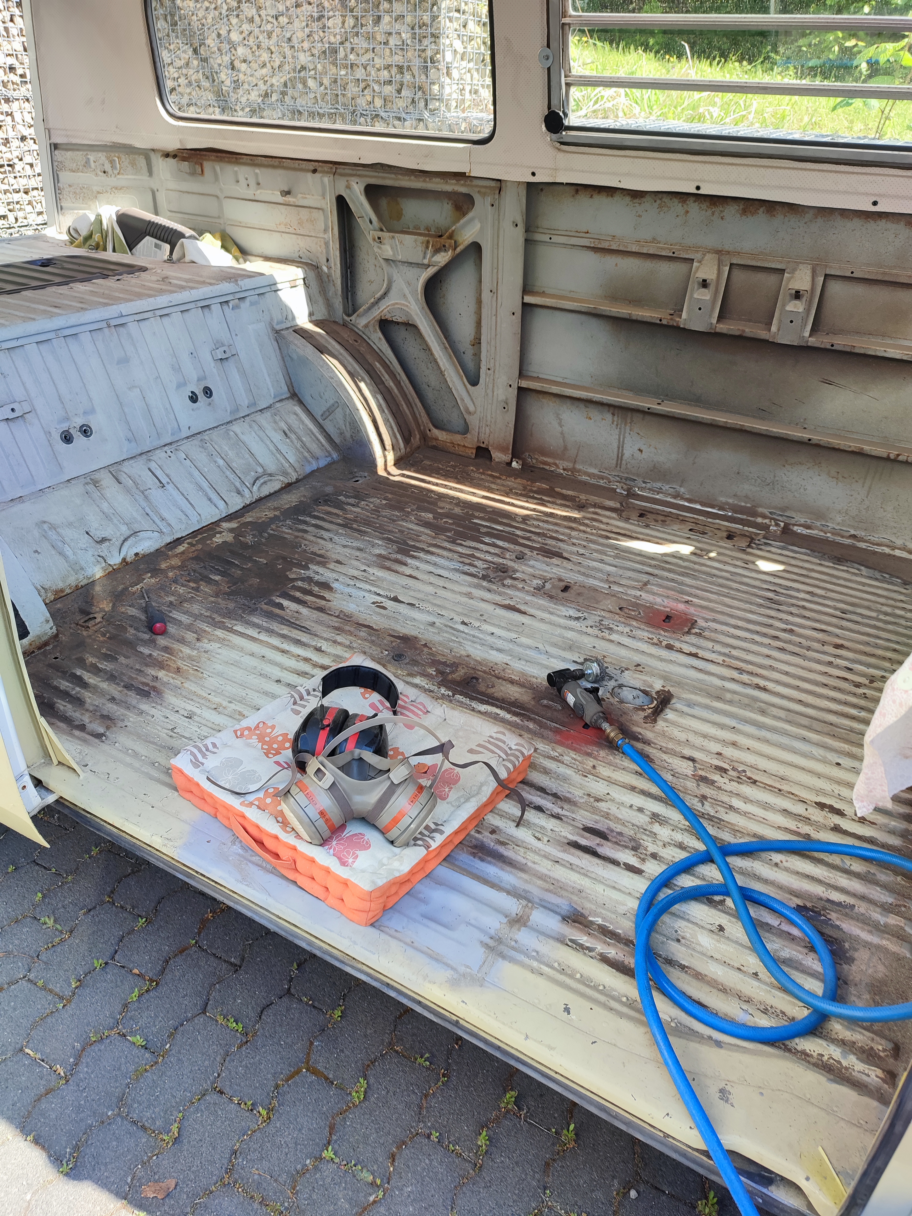

7. Boden Fahrgastraum sanieren
Boden von Rost befreit. Muss jetzt noch in den Ecken fein nachgeargeitet werden. Anschliessend mit Fertan letzten Rost entfernen und mit Ovatrol versiegeln. Grundierung und Lack wie im Fahrerhaus, steht dann zum Abschluss an. Ich werde berichten :D

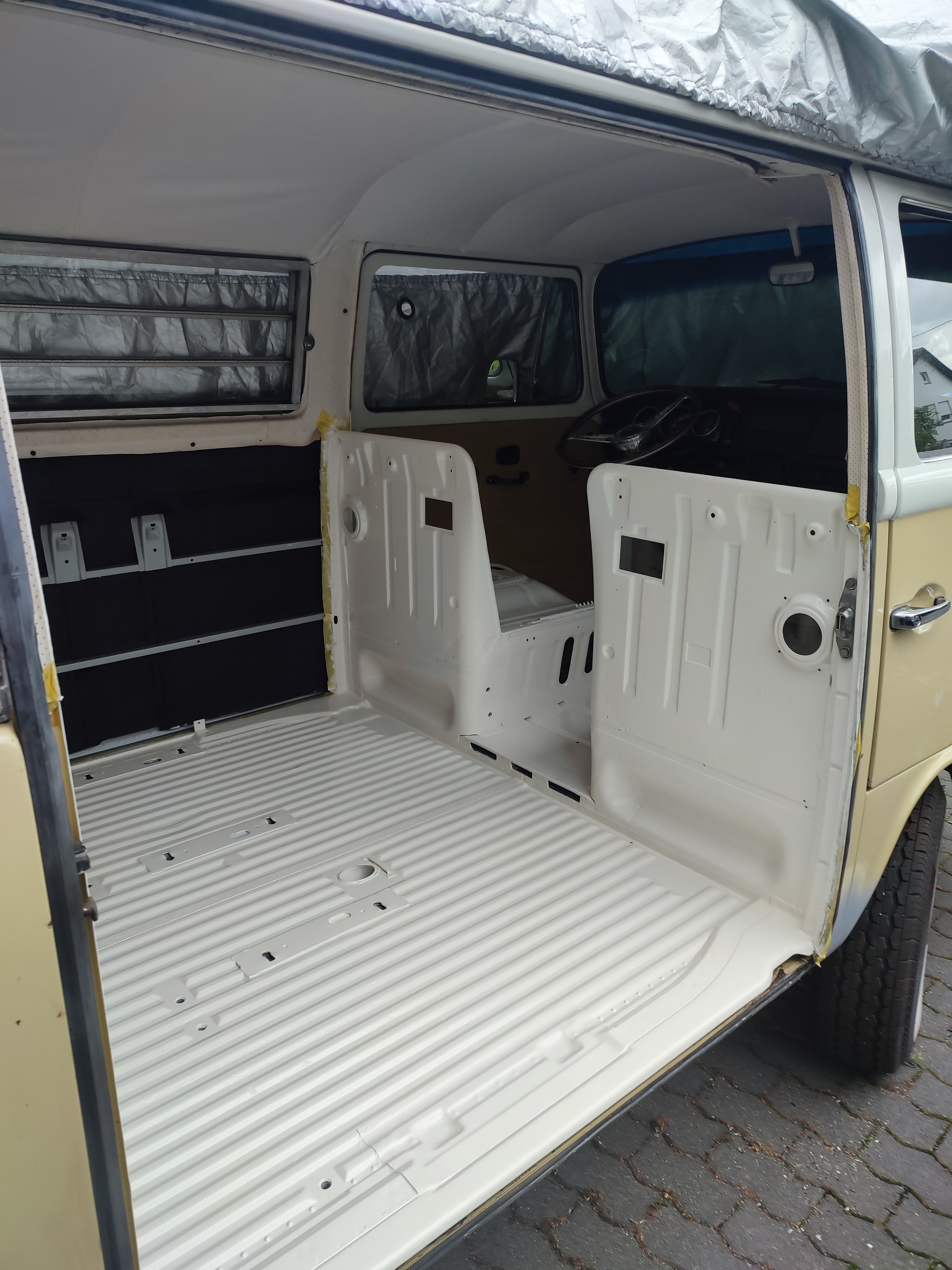

hier kurzes Update.
Sanierung Innenraum-Boden / Sitzkonsolen abgeschlossen. :jump:

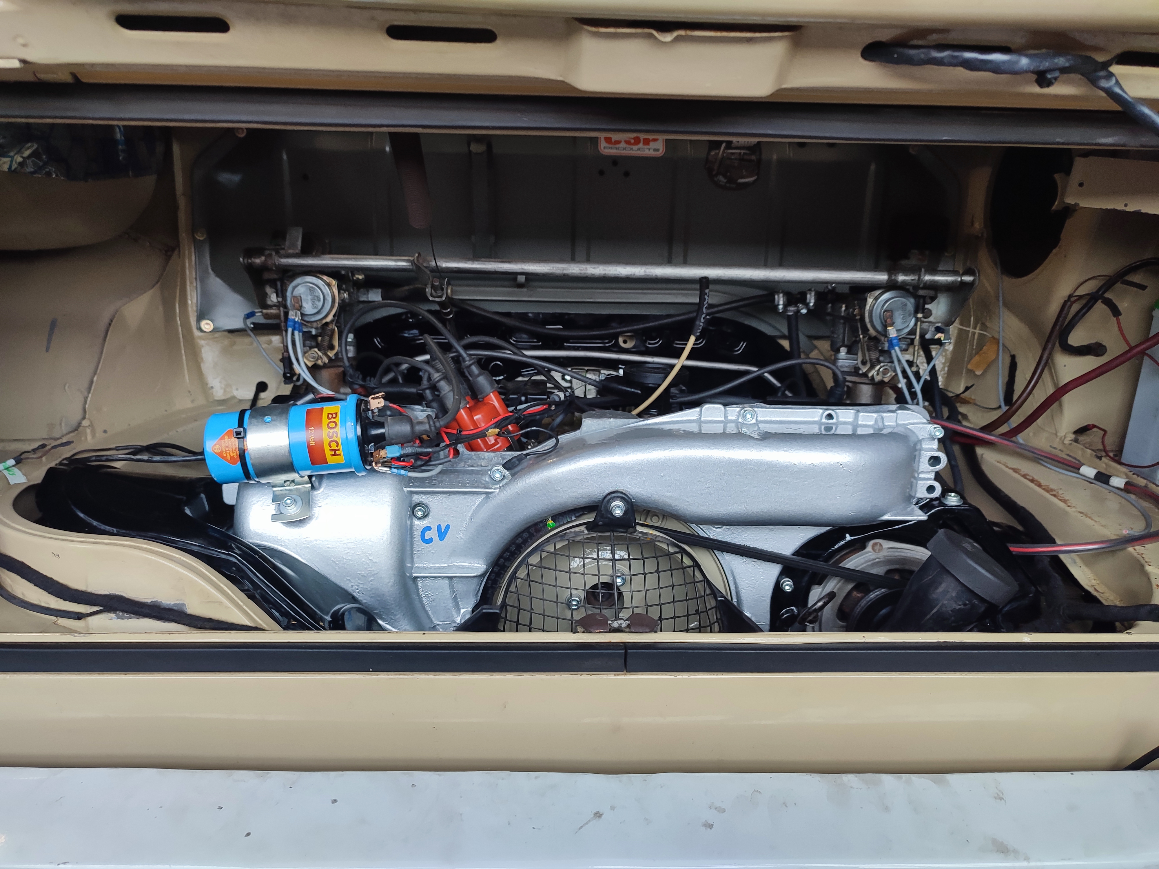

Kleines Update.
Motor ist wieder zusammen, eingebaut und läuft.
Letzte Kleinigkeiten sind am und um den Motor herum noch zu machen.
