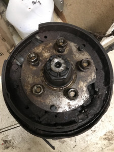

So heute habe ich mich mal schnell um die hintere Bremse gekümmert. Ich bin fast baff, das Fahrzeug hat noch die ersten Bremstrommeln und Beläge.
Bremstrommel habe ich heute von innen überdreht und anschließend glasgeperlt.
VW T2B Kombi, 1,6L, BJ1973

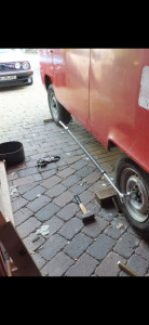

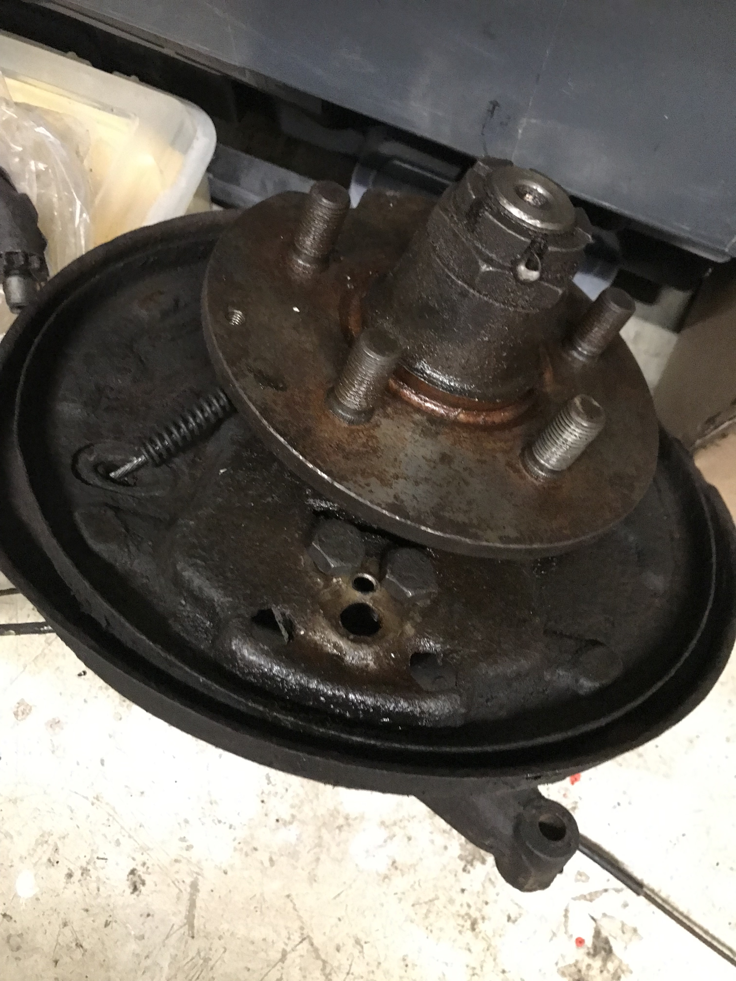

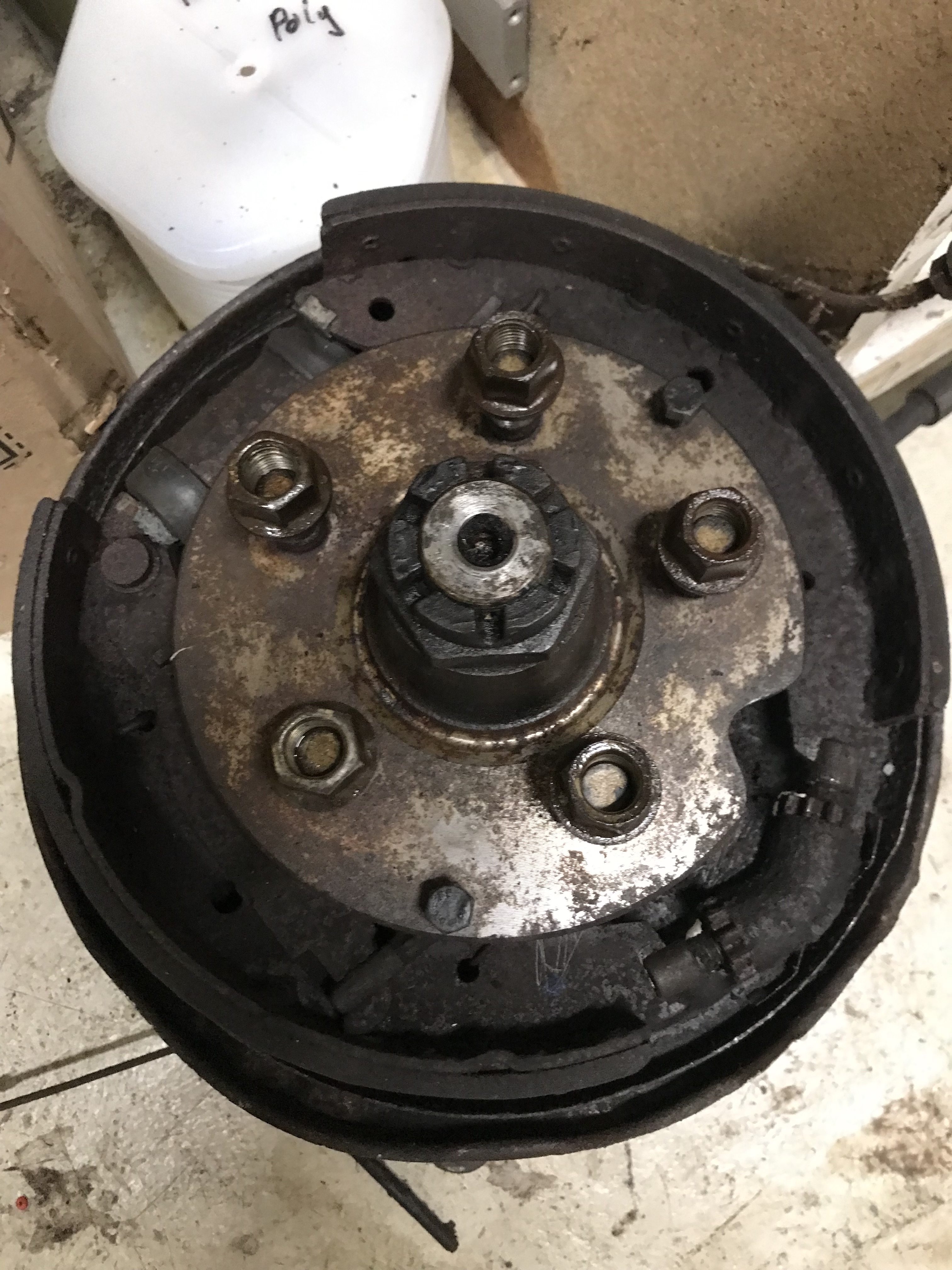

Mit der fetten Kronenmutter wirst du deinen Spaß haben.
Beim nächsten Mal solltest du sie lösen wenn der Bus noch auf den Rädern steht.
So hat das bei mir ausgesehen. :wink:

MMMHH, da wird wohl der André noch was erleben. Ich frage mich ob ein Akkudrehmomentschrauber das schafft wenn das Teil im Schraubstock ist?
Beiträge: 2225
Registriert: 04.07.2010 15:49
Re: BADNT2 aus Hessen stellt vw t2 Fridolin vor
Beitrag von bullijochen »
BADNT2 hat geschrieben: 30.10.2021 09:48 MMMHH, da wird wohl der André noch was erleben. Ich frage mich ob ein Akkudrehmomentschrauber das schafft wenn das Teil im Schraubstock ist?
Ja das wird spannend was kann der denn an Drehmoment? Was helfen kann ist folgendes.
Auf die Radbolzen eine Hülse aufschieben oder Muttern drauf drehen damit das Gewinde nicht beschädigt wird. Ein langes vierkantrohr oder Flachstahl zwischen Bolzen und Nabe einschieben, zum gegenhalten. Auf die große Mutter die lange Ratsche aufstecken dann kann geht es vielleicht. Die Rohre und Ratsche müssen eben lang genug sein. Der Schraubstock hilft die Nabe zu fixieren.
gutes Gelingen.
Achja vorher natürlich fleißig tagelang in Rostlöser einweichen.
Gruß Jochen
Gruß Jochen :bier:
Beiträge: 5199
ich würde die Kronmutter an einer Ecke bis ganz knapp an das Gewinde runter feilen.
Dann müsste man die Kronmutter beim los drehen eigentlich knacken.
Der Spaß wird sein die Spur an der Hinterachse wieder richtig einzustellen.
Der wird ja über die Langlöcher eingestellt.
Das ist ohne jeglichen Anhaltspunkt nicht ohne Messmittel möglich. Und ich kenne keine Werkstatt die einem das an der Hinterachse einstellt.
