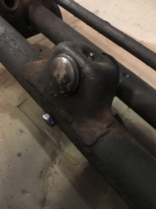

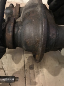

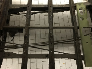

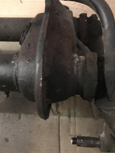

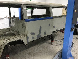

Ich hänge hier ein paar Bilder an, was ich heute gemacht habe.
Achse sauber, Lüfterkasten entrostet und überholt.
Bilder sagen mehr als tausend Worte.

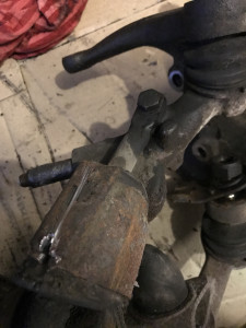

Bild 2497. Wie bekomme ich das Gelenk ab. Bzw. welches Werkzeug benötige ich?
VW T2B Kombi, 1,6L, BJ1973

Lies dir das mal durch zum Thema Gelenke
viewtopic.php?p=286485#p286485
Gruß Jan
Beiträge: 7795
Re: BADNT2 aus Hessen stellt vw t2 Fridolin vor
Moin André ,
um die Traggelenke von den Achsschenkeln zu trennen, brauchst Du den "Kukko 128-3".
Vgl. bitte: viewtopic.php?p=268699#p268699
PS: Mittellenkbolzen noch spielfrei?
Ansonsten haben wir m.E. nach da auch einen schönen Workshop zu bieten:
viewtopic.php?p=73634#p73634
Clas

BADNT2 hat geschrieben: 18.10.2021 17:32Achse sauber,
Ja von außen.
Meine war auch innen rostig.
Hörte man schon beim Bewegen des Achskörpers.
Das war da drin.....
Clas

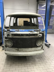

werde mir das mal genau ansehen. Wobei da nichts knusprig ist. Gebe mal eine Rückmeldung. So gestern noch mal Fridolin fertig für die Reise zu Carblast gemacht.

BADNT2 hat geschrieben:Guten Morgen,
Wie ist Dein Plan dafür? Tauchbadentlacken, entrosten und KTL-beschichten und dann schweißen? Oder nach dem entlacken schweißen?
Interessiert mich nur und die Kosten dafür auch ;-)

Duetto hat geschrieben: 21.10.2021 22:57 Wie ist Dein Plan dafür? Tauchbadentlacken, entrosten und KTL-beschichten und dann schweißen? Oder nach dem entlacken schweißen?
entlacken, passivieren, schweißen und dann einmal in Entrostungsbad und wieder passivieren und dann KTL würde ich jetzt tippen.
Aber das ist natürlich individuell verschieden.
Und preislich wird das ordentlich zu Buche schlagen.
Wenn man sich alleine die Videos, die Philipp Kaess dort gemacht hat anschaut, kann man ahnen wo die Reise da hin geht.
Interessieren tut es ich aber auch :wink:
Vor allem aber die Bilder, wie das gute Stück am Ende in KTL aussieht :gut:
