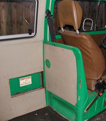

Huch, habe den Fred ja gerade erst entdeckt. Einen Sehr schönen Bus hast du da :gut:
Die große Klappe an der Seite diente dazu, eine Kabeltrommel durch zu reichen. Bei externer Stromversorgung war dann hinten ein Erdungsanker anzubringen, damit (bei einem ungewollten Kontakt von Litze und Karosse) niemand gegrillt wird.
An einer Seite der Klappe ist außen eine kleine Aussparung, in die ein Gummi eingenietet ist. Da geht dann bei geschlossener Klappe das Kabel durch.
Inzwischen ist meiner ja ein WoMo, aber die Klappe nutze ich noch immer für die Stromversorgung.
