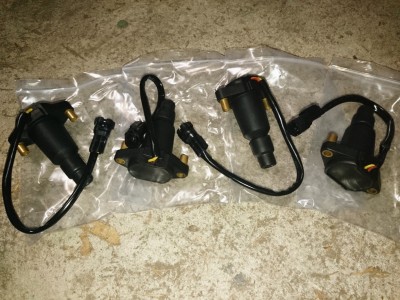

Ansonsten ist nicht viel passiert am Bus, neue Einzelzündspulen sind endlich durch den Zoll gekommen...
... und im Urlaub waren wir auch, leider mit dem falschen Auto.

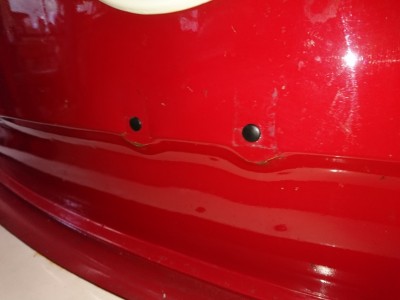

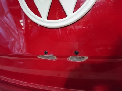

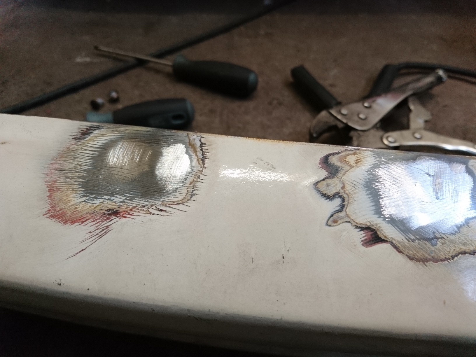

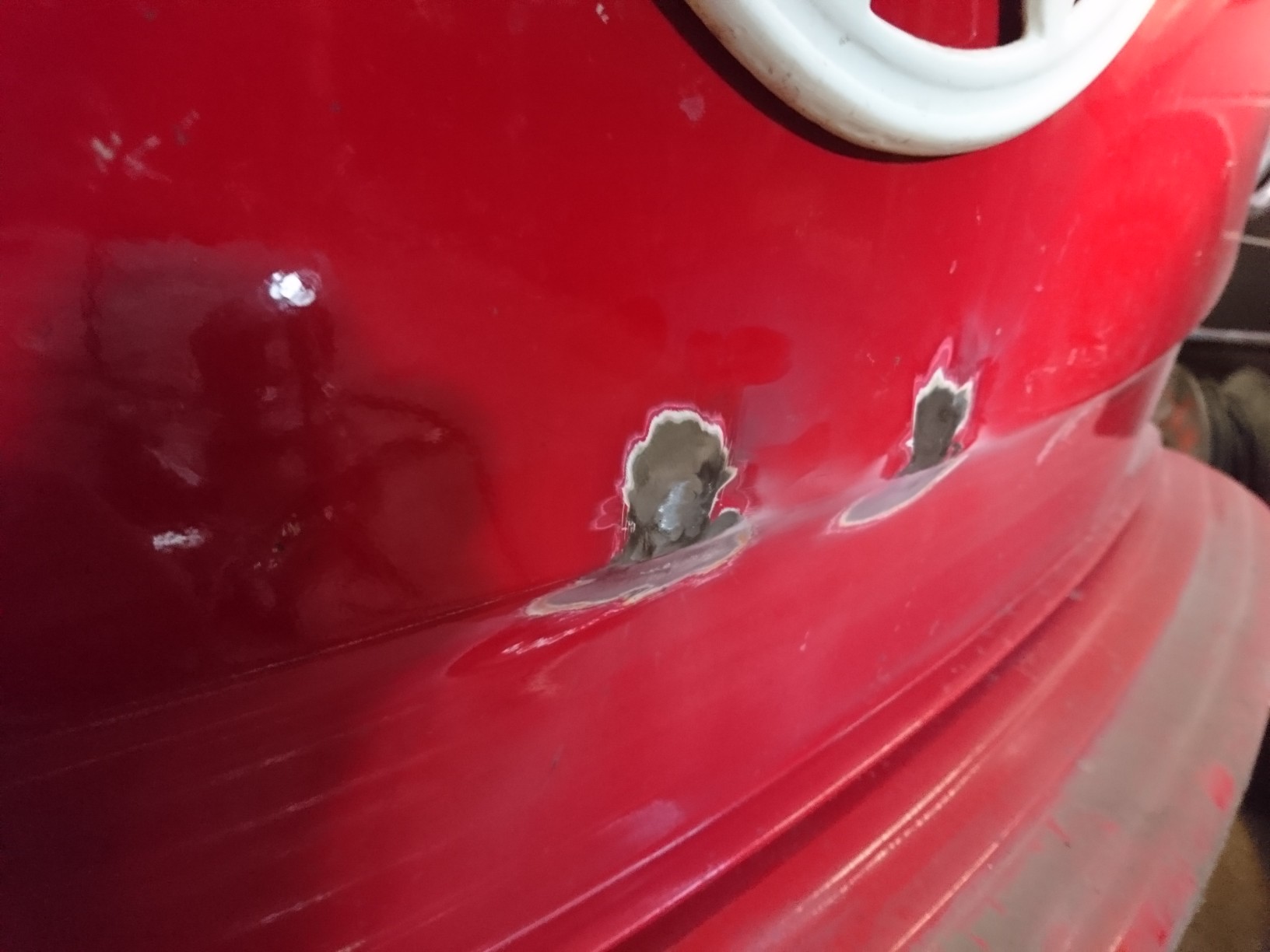

Als wir den Bus damals gekauft haben, war so ein blecherner Reserveradhalter an der Front verbaut, das Ding hat das Blech aber ganz ordentlich verformt, sichtbar wurde das allerdings erst, als ich das Ersatzrad vor ein paar Jahren entfernt habe.
Nach langer Überlegung über schweißen etc. habe ich mir heute spontan und ohne groß zu grübeln ein Herz gefasst, die Stellen mit CSD Scheibe entlackt und anschließend mit Hammer und verschiedenen Körnern das Blech wieder in Form geklopft. Ergebnis ist für mich ok.
Jetzt geht das weitere freilegen der potentiellen Roststellen los, ich bin gespannt, was da noch lustiges kommt.

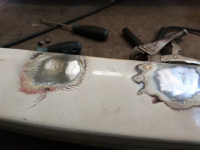

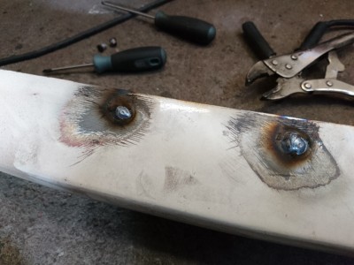

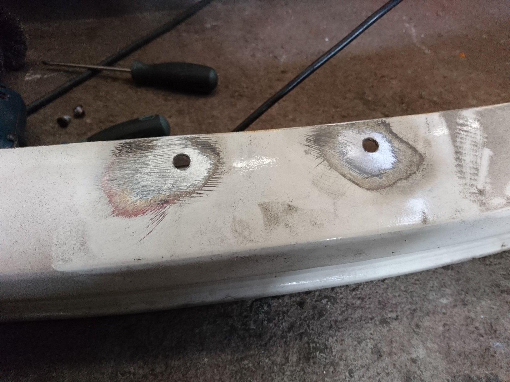

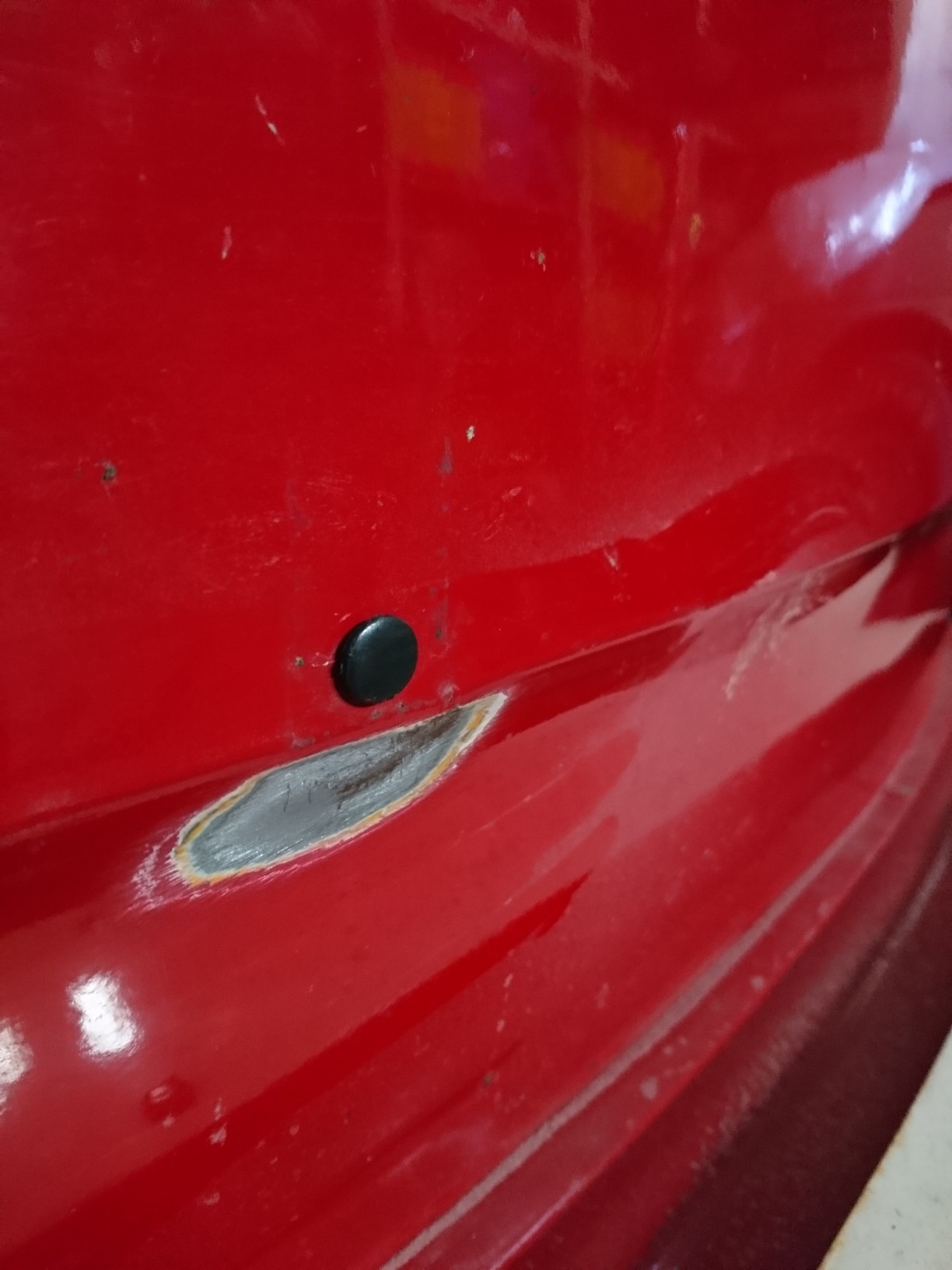

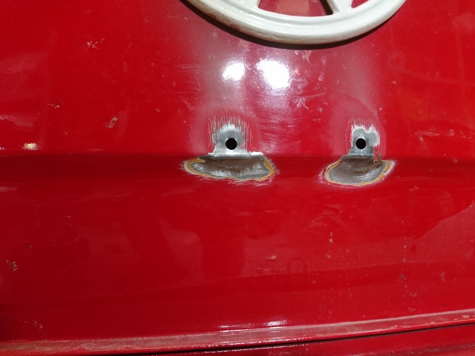

Letzte Nacht wieder bisschen was geschafft. Die Löcher der Aufnahme für die Reserveradhalterung zugeschweisst, ein bisschen dengeln muss noch sein.
Dann das Gleiche an der Stoßstange...

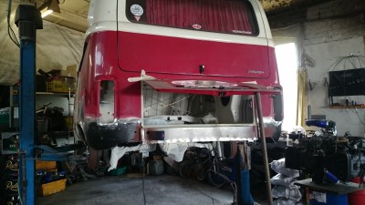

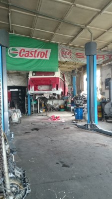

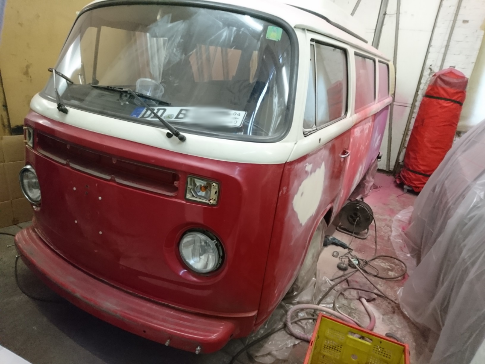

Nächtlicher Werkstattwahn :roll:

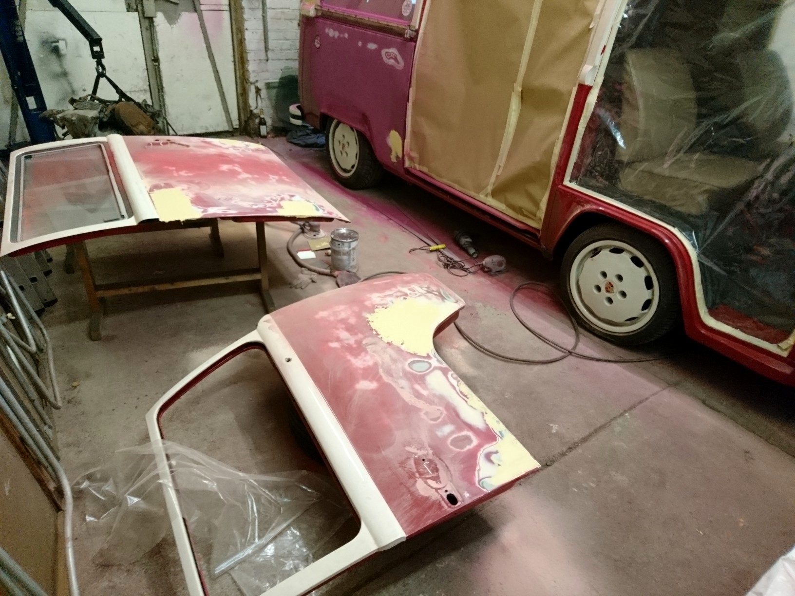

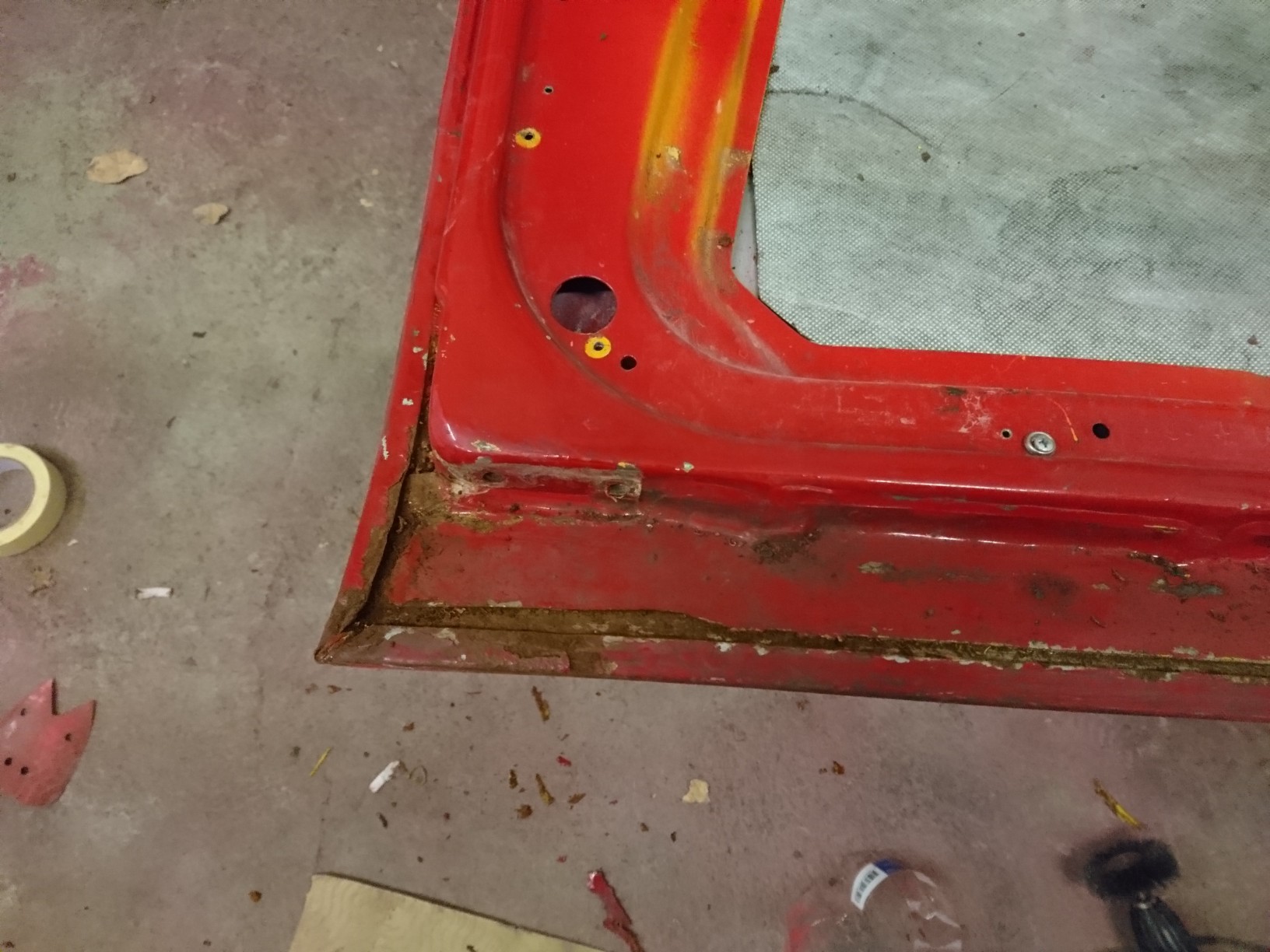

Es geht voran, derzeit arbeite ich mich an der Schiebetür ab. Die sah an der Unterseite von innen sehr knusprig aus. Ich habe dann schichtenweise Karosseriedichtmasse abgepult und darunter kam jede Menge Substanz zum Vorschein. Da wurde mal die untere Hälfte der Tür repariert aber weder grundiert noch versiegelt sondern einfach mit Dichtmasse rumgekleckert unter der es dann schön gammeln konnte.
Danach habe noch die Kante geöffnet um den Gimpel ordentlich entfernen zu können und jetzt kommt da Owatrol und anschließend brantho nitrofest drauf.

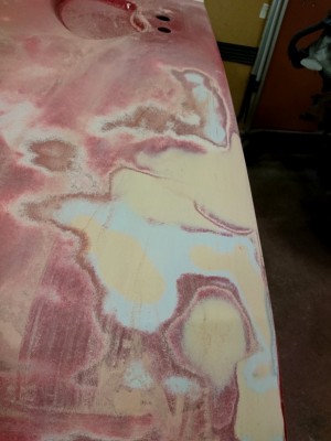

Nicht, dass es langweilig werden würde aber die langen Ablüftzeiten von Owatrol und Brantho bei diesen Temperaturen sind schon nervig.
Zwischenzeitlich hatte ich mir beim schweißen noch die Augen verblitzt, das wird aber wieder besser.

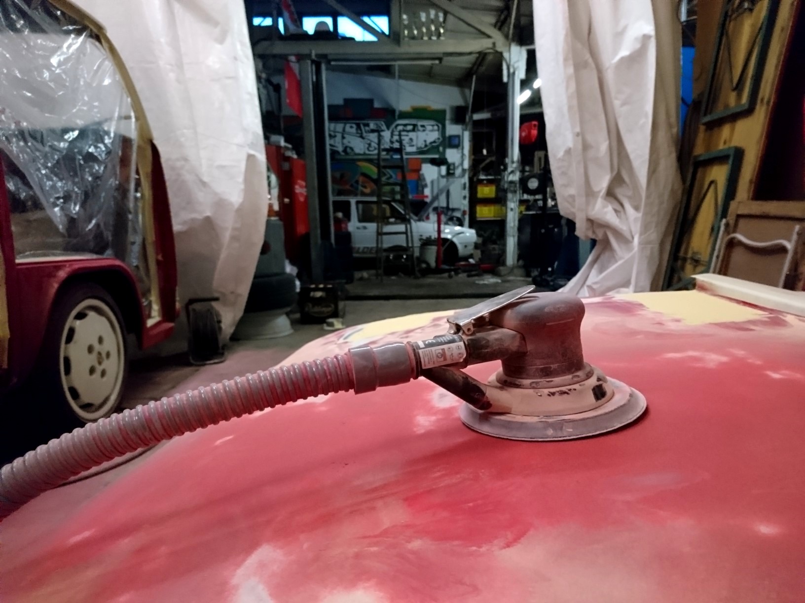

Ansonsten wird geschliffen geschliffen und geschliffen.

Danke Mathias, ich Schleife derzeit mit einem Druckluftexcenter mit 5mm Hub und mit elektrischen Helferlein :mrgreen:, die Handarbeit hebe ich mir für den Füller auf.
Und nicht, daß jemand denkt der Bus würde ein Spachtelbomber werden, fast alles kommt wieder runter...
