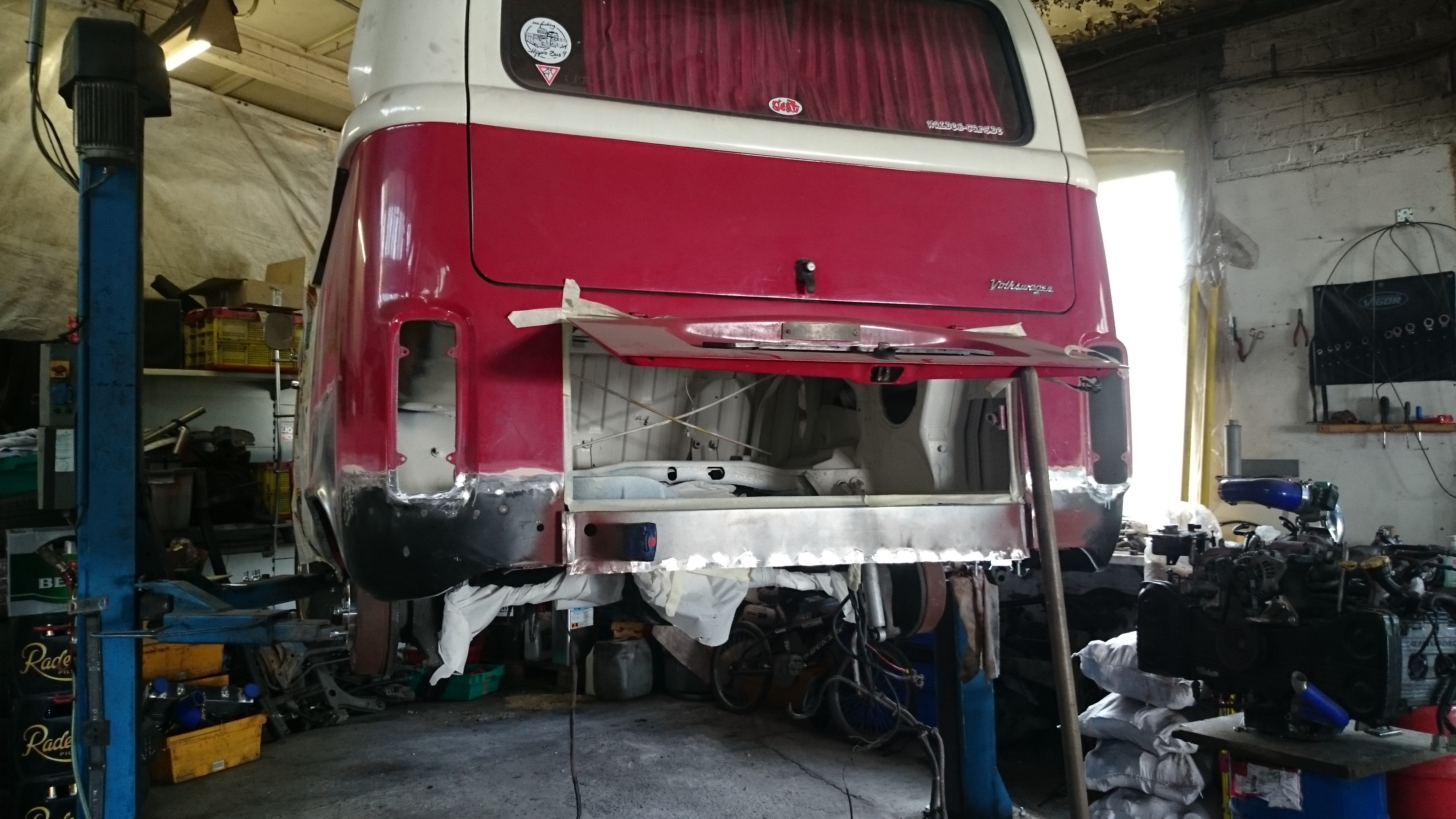

Letzte Nacht wieder bisschen was geschafft. Die Löcher der Aufnahme für die Reserveradhalterung zugeschweisst, ein bisschen dengeln muss noch sein.
Dann das Gleiche an der Stoßstange...

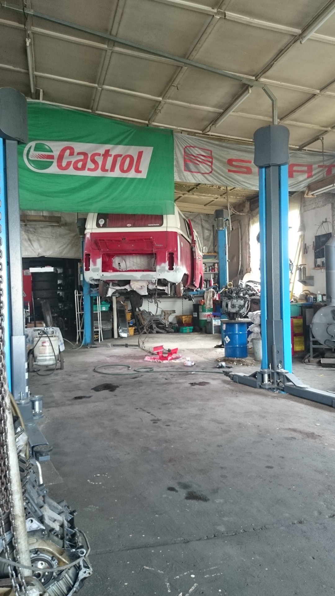

Nächtlicher Werkstattwahn

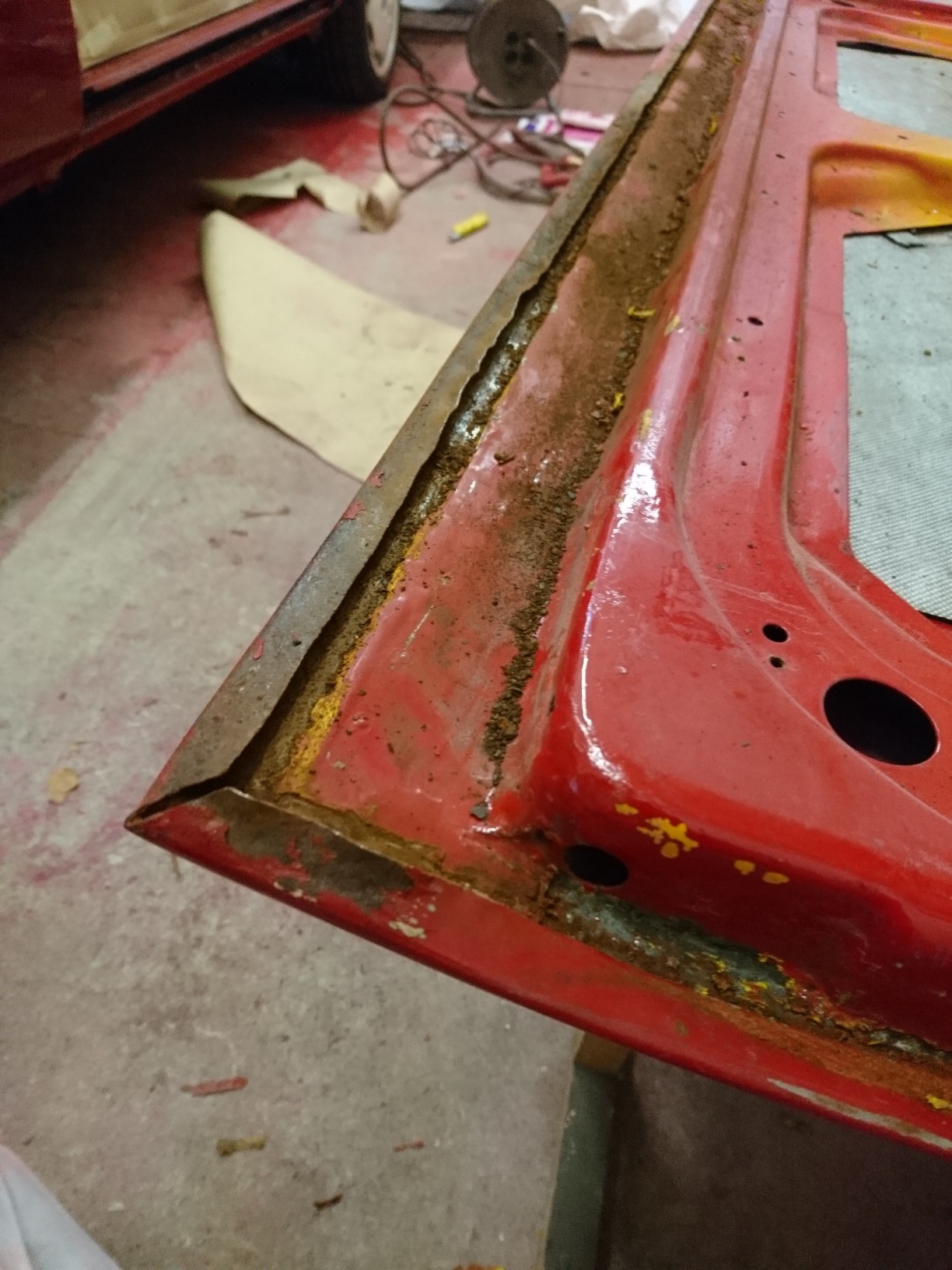

Es geht voran, derzeit arbeite ich mich an der Schiebetür ab. Die sah an der Unterseite von innen sehr knusprig aus. Ich habe dann schichtenweise Karosseriedichtmasse abgepult und darunter kam jede Menge Substanz zum Vorschein. Da wurde mal die untere Hälfte der Tür repariert aber weder grundiert noch versiegelt sondern einfach mit Dichtmasse rumgekleckert unter der es dann schön gammeln konnte.
Danach habe noch die Kante geöffnet um den Gimpel ordentlich entfernen zu können und jetzt kommt da Owatrol und anschließend brantho nitrofest drauf.

Nicht, dass es langweilig werden würde aber die langen Ablüftzeiten von Owatrol und Brantho bei diesen Temperaturen sind schon nervig.
Zwischenzeitlich hatte ich mir beim schweißen noch die Augen verblitzt, das wird aber wieder besser.
Ansonsten wird geschliffen geschliffen und geschliffen.
