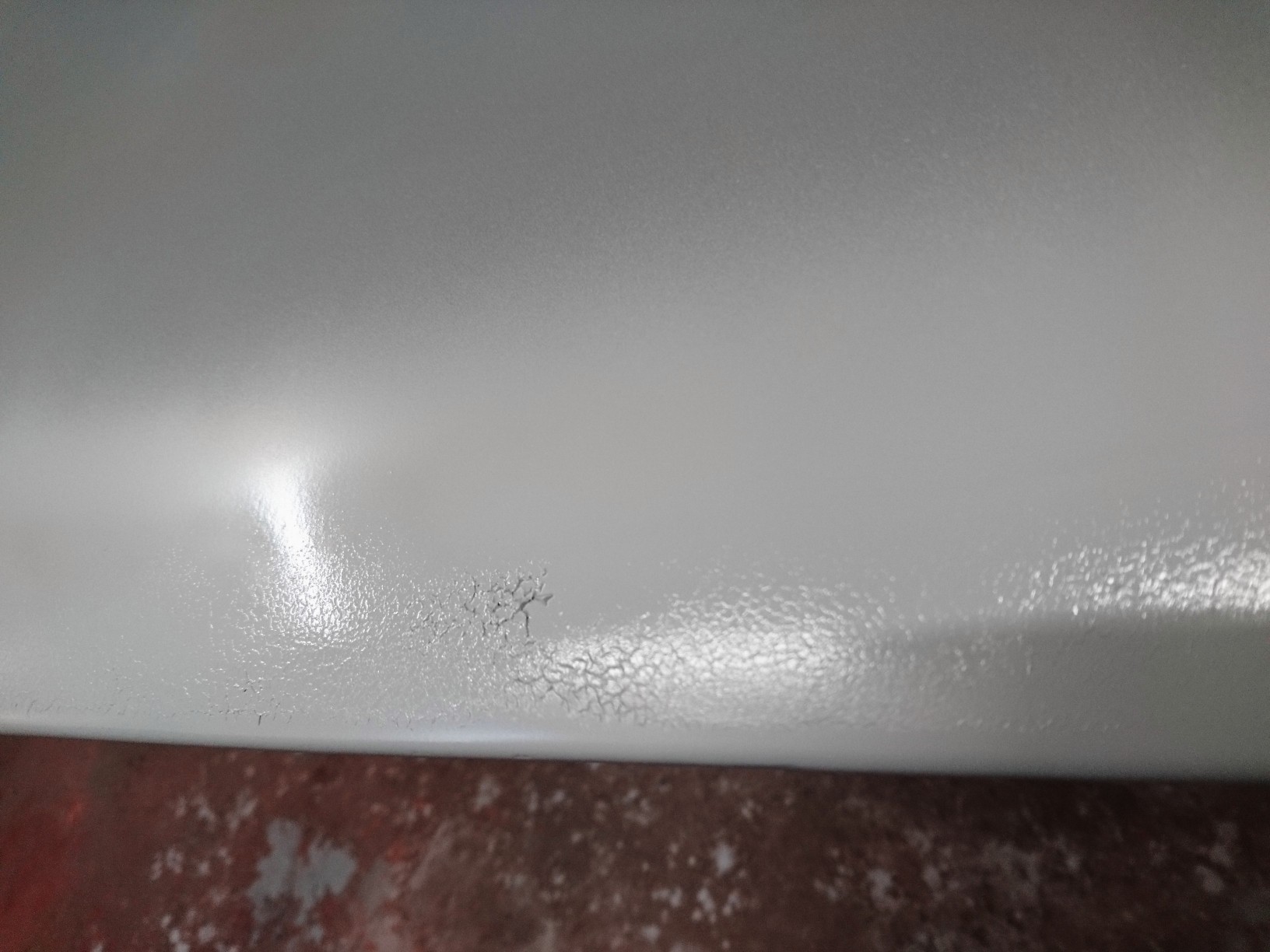

Heute kam die bittere Erkenntnis dazu, daß es zu kalt für das durchtrocknen war und der Lack nicht ausreichend ausgasen konnte. Zur Strafe runzelt jetzt der Füller. Also merke: nicht nur während und vor, sondern auch nach dem lackieren sollte eine gewisse Temperatur vorhanden sein. :roll:
Wird schon werden.
