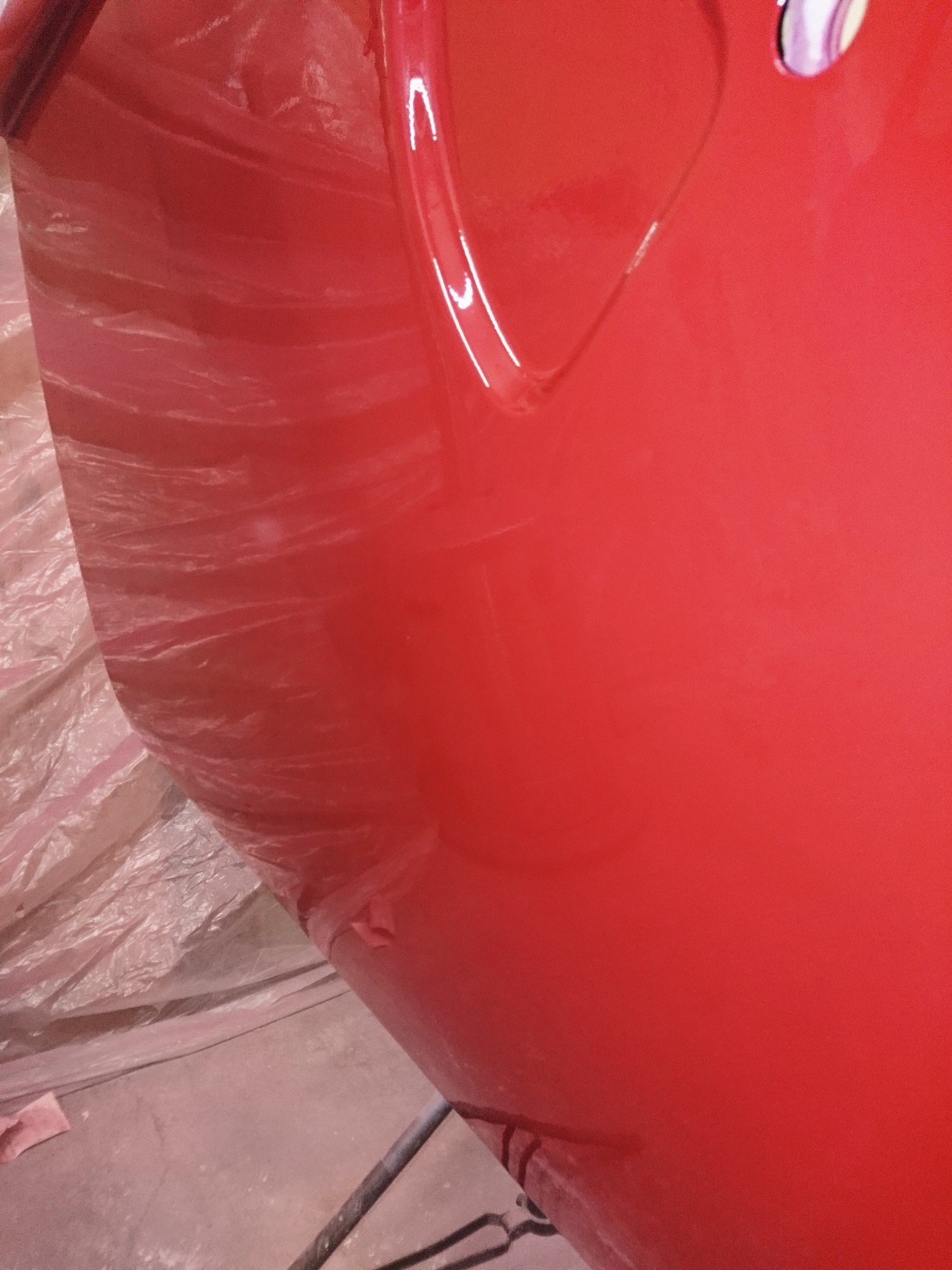

1.Versuch. Ganz nett aber reicht noch nicht.

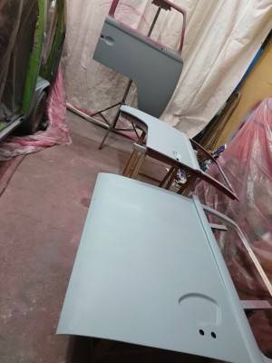

Und ein kleiner Zwischenbericht.
Ich habe ja mit Owatrol und Brantho nitrofest gearbeitet. Diese Kombination ist nur sinnvoll, wenn man Zeit und viel Geduld hat. Die Ablüft bzw. Aushärtezeiten sind unglaublich lang.
Was mich am meißten gestört hat war die Schleifbarkeit des Brantho, denn entgegen der Beschreibung lässt es sich NICHT wie ein Füller verarbeiten bzw. schleifen!
Aus diesem Grund habe ich dann im weiteren Verlauf EP Primer verwendet, auch, um in Falzen und Sicken nicht spachteln zu müssen. Deswegen habe ich an diesen Stellen EP Primer gestrichen und anschließend verschliffen, das hat gute Ergebnisse gebracht. Darauf dann Füller, erneut geschliffen und dann 2k Acryl.
Vielleicht helfen jemandem diese Infos.

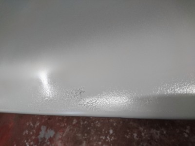

Alles nochmal. Glatt schleifen, Füllern, schleifen. Füllern.
Re: [sham 69] und der Camper
Heute kam die bittere Erkenntnis dazu, daß es zu kalt für das durchtrocknen war und der Lack nicht ausreichend ausgasen konnte. Zur Strafe runzelt jetzt der Füller. Also merke: nicht nur während und vor, sondern auch nach dem lackieren sollte eine gewisse Temperatur vorhanden sein.
Wird schon werden.
Wird schon werden.
