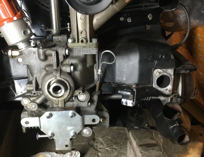

Und dann zur Motor-Traverse:
Die Motoraufhängung an nur einem Punkt scheint mir etwas heikel. Besser so einen Adapter-Ölpumpendeckel (https://de.hoffmann-speedster.com/bus/b ... p-1-motore anbauen oder ggf. sogar den originalen Punkt im Gehäuse rechts nehmen und die Adapter-Aufnahme auf der linken Seite?

Hallo Norbert,Norbert*848b hat geschrieben: ↑26.03.2019 12:34 Hallo Hendrik,Da gibt es recht unterschiedliche Meinungen, Orra hat sich dazu geäußert: https://www.typ4shop.de/Motorteile-Kolb ... ::754.htmlHmm, bei einem leistungsgesteigerten Motor würde ich mir so etwas nicht trauen, das mögen andere besser wissen.![]()
danke für den Link!
Scheint ein recht spannendes Thema zu sein: woanders stand geschrieben, dass der Öldruck über den externen Ölkühler und die Öldruckleitungen abfällt und mit dem erhöhten Druck durch die vergrößerten Zahnräder der Ölpumpe ausgeglichen werden kann... Bei einem Drehmoment-Motor mit langem CP-Getriebe ist das mit den bei Orratech genannten hohen Drehzahlen und dem Leersaugen des Motorgehäuses vielleicht nicht so dramatisch?!
Habe schon den CSP-Sumpf mit schräg liegendem Temperaturgeber liegen zum Einbau.
Andererseits hier noch ein anderer Standpunkt, der 26mm nahe legt und sich recht plausibel anhört: Quelle: http://www.eckstein-kuebel.de/TUBUCH.htm
Mit dem Adapter bin ich leider fast alternativlos... wobei diese Variante hier mir recht durchdacht erscheint: https://de.hoffmann-speedster.com/bus/b ... p-1-motoreZahnradbreite/Lagerung:
VW entwickelte Ölpumpen mit 21mm Zahnrädern für die Fahrzeuge vor Bj. 71
ab 71 erhielten die Motoren Ölpumpen mit 26mm breiten Zahnrädern!
Dies wurde "möglich" weil die Nockenwellenräder eine stabilere Befestigung auf
den Nockenwellen erhielten ( 4 statt 3 Nieten ) Durch diese "tiefe" Nockenwelle wurde eine Verbreiterung der Zahnräder möglich ohne eine geringere Lagerbreite des Ölpumpenantriebrades in Kauf zu nehmen!
Alle "30mm HD" Pumpen zeichnen sich durch ein ungeeignetes Gussgehäuse
oder eine sehr geringe Breite der Antriebswellen-Lagerung aus !
Diese Pumpen können ihr "30mm-Potential" garnicht umsetzen, da die Zahnräder
bei hohem Durchsatz auseinander gedrückt werden, und am Gehäuse schleifen.
Diese Unzulänglichkeiten hat VW mit der Entwicklung der Typ 4 Ölpumpe beseitigt
Deshalb ist die Typ 4 Pumpe meine Empfehlung für alle nicht Full-flow Motoren!

Der Motor ist nun drin. Die Adapterlösung von Hoffmann Speedster ist an sich gut, aber das Blechbiegeteil könnte besser gearbeitet sein. Der Einsatz von Flex und Feile war notwendig. Aber die separate Abdeckplatte einseitig glatt gefräst macht einen sehr guten Eindruck. Noch hängt die Traverse etwas schief aber das kriege ich sicher noch hingedrückt.
Dann geht der Spaß mit dem Anstöpseln los...

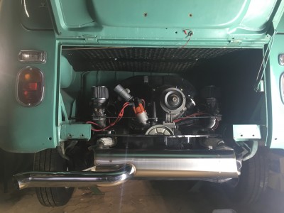

Und wieder ein Stückchen weiter:
-der Vintage Speed ist dran
-die Verblecherung ist komplett
-der CSP Ölsumpf drin

Semi-erfolgreicher Tag:
Motor läuft nur auf der linken Seite. Rechts kommt Sprit, aber das abziehen der Zündstecker 1&2 am Verteiler hat keinen Einfluss.
Beide Rücklichter gehen nicht, aber beide Sidemarker. Ergibt das Sinn?
Montag wieder...
Montag wieder...
