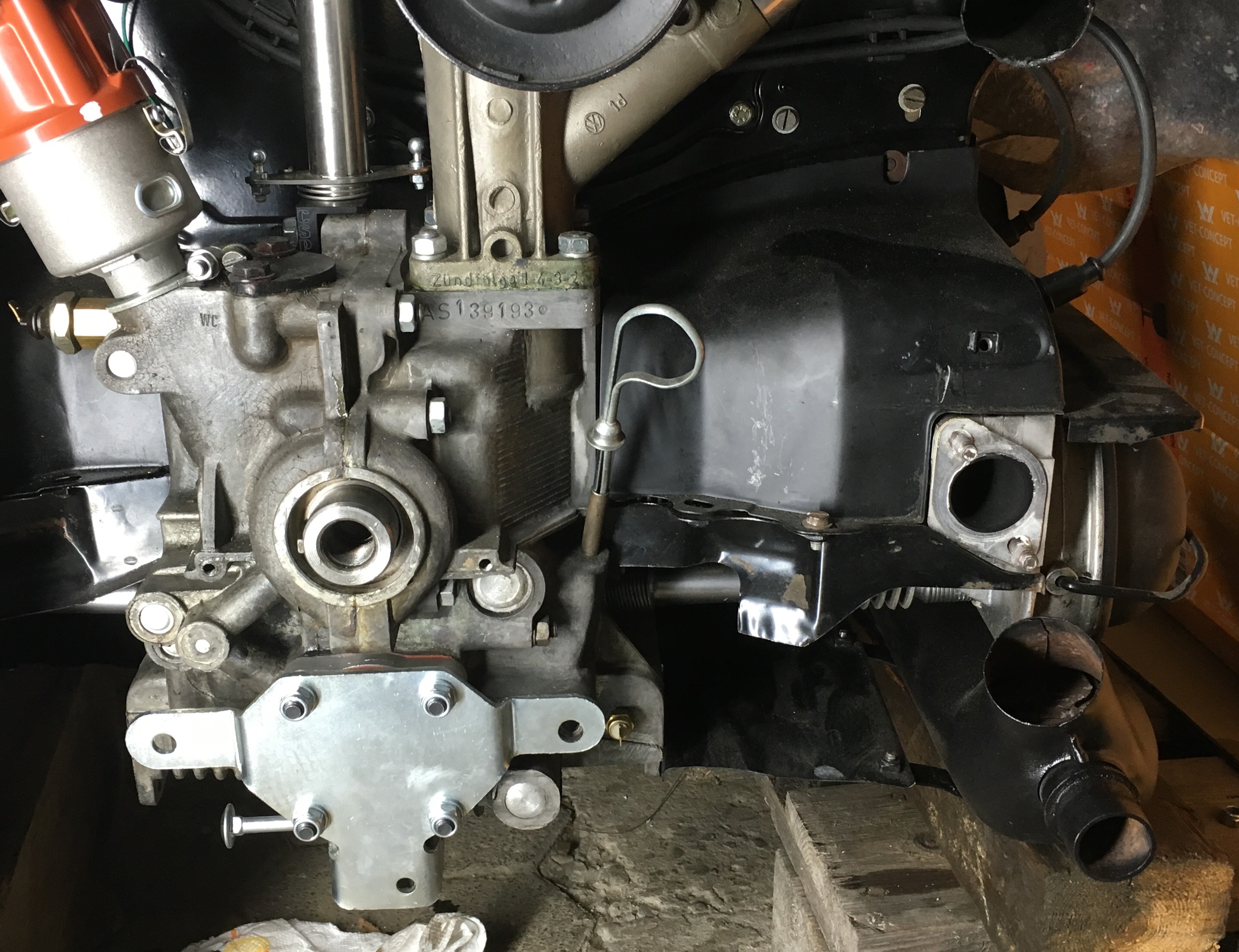

HeWeThue
Vorstand IGT2
Beiträge: 746
Registriert: 16.10.2015 16:40
IG T2 Mitgliedsnummer: 904
Re: [HeWeThue] - Saludos desde México!!!
Beitrag von HeWeThue »
Der Motor ist nun drin. Die Adapterlösung von Hoffmann Speedster ist an sich gut, aber das Blechbiegeteil könnte besser gearbeitet sein. Der Einsatz von Flex und Feile war notwendig. Aber die separate Abdeckplatte einseitig glatt gefräst macht einen sehr guten Eindruck. Noch hängt die Traverse etwas schief aber das kriege ich sicher noch hingedrückt.
Dann geht der Spaß mit dem Anstöpseln los...

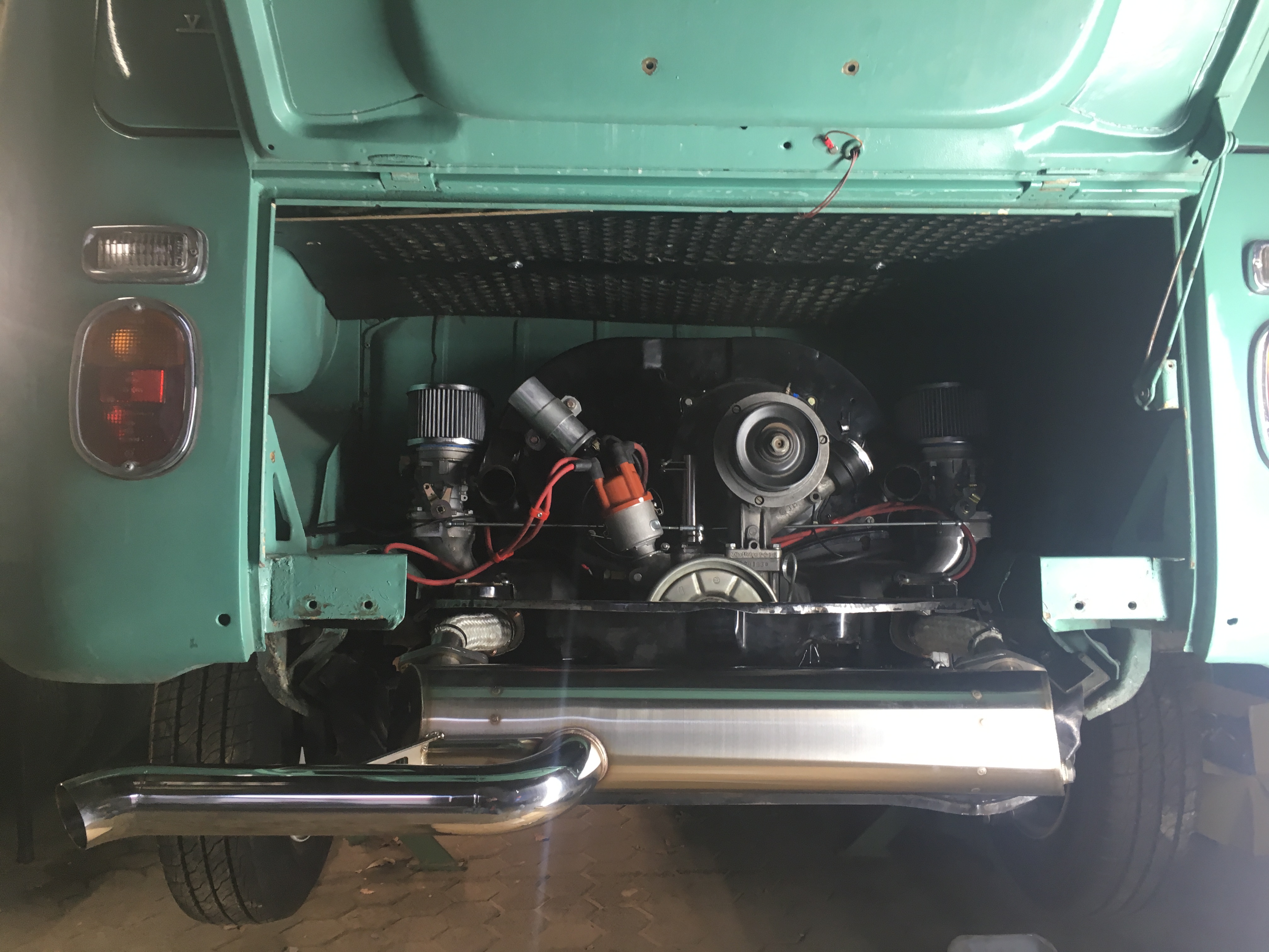

HeWeThue
Vorstand IGT2
Beiträge: 746
Semi-erfolgreicher Tag:
Motor läuft nur auf der linken Seite. Rechts kommt Sprit, aber das abziehen der Zündstecker 1&2 am Verteiler hat keinen Einfluss.
Beide Rücklichter gehen nicht, aber beide Sidemarker. Ergibt das Sinn?
Montag wieder...
