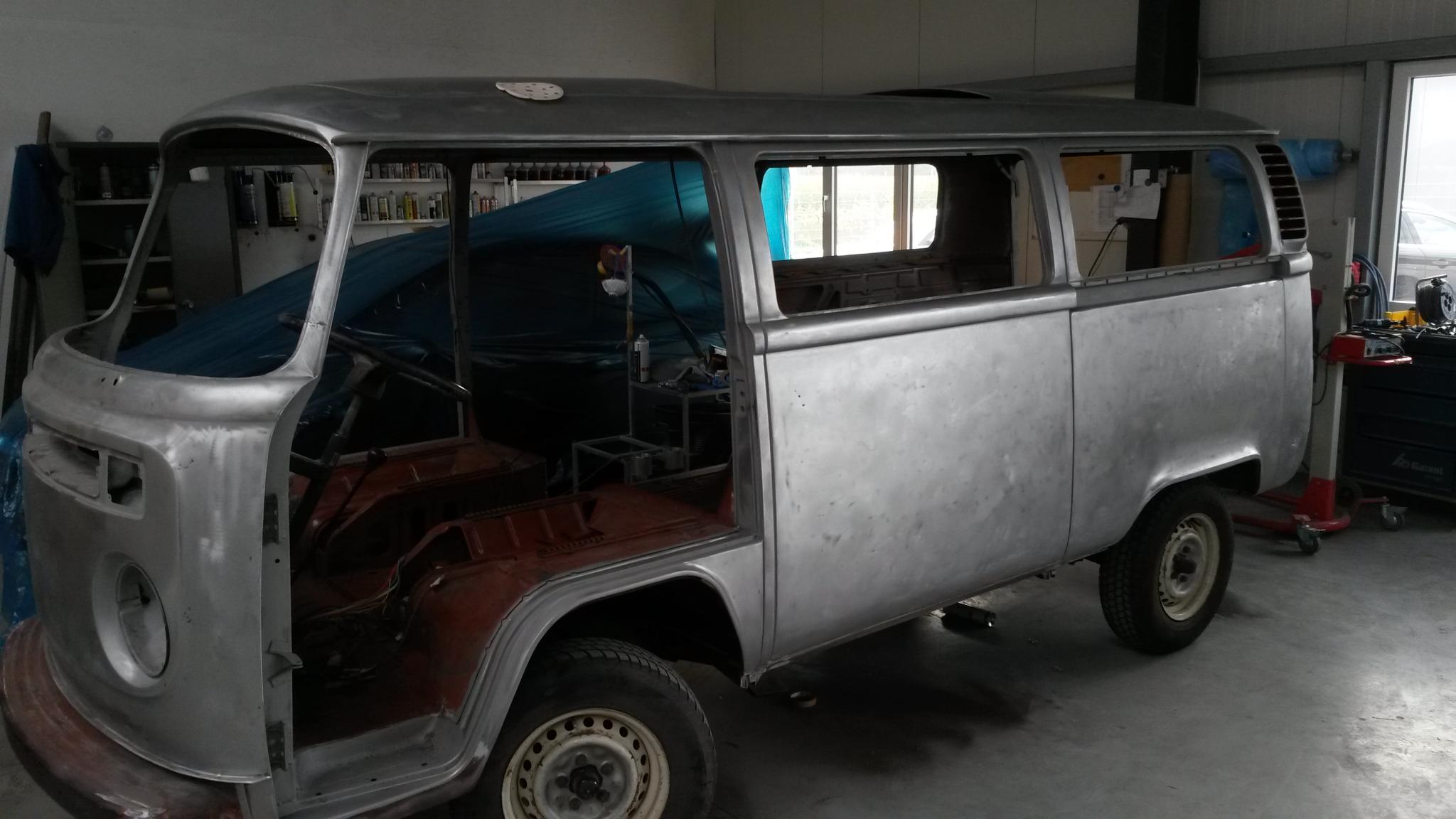

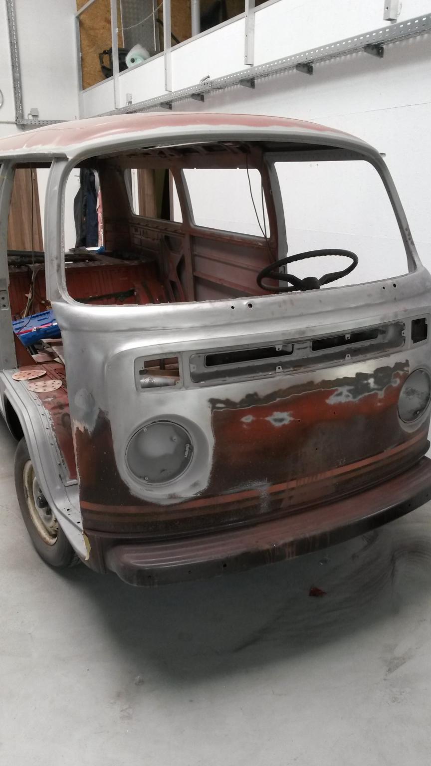

Kleines update meinerseits. Dies sind allerdings Arbeitsschritte, die der Lacker gemacht hat. Bin schon sehr gespannt wie es bald aussieht.
Angefangen zu schleifen
Fertig geschliffen:
Fertan: Stand heute Nachmittag: Grüße,

tolles Projekt und schöne Fortschritte! Ist es tatsächlich erforderlich den Bus komplett zu fertanisieren, wenn er eh blank geschliffen wurde?
Gruß Daniel

Keine Ahnung. Ich vertraue da mal dem Lackierer, der hat da mehr Ahnung von als ich. Ich habe ein paar Bekannte, die vor längerer Zeit haben Arbeiten bei Ihm machen lassen (auch oldies) und die sind alle top zufrieden bislang.

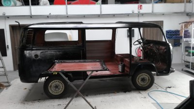

Aber der Ölkühler.......... meinst du nicht das er in dieser Einbaulage eher als Fußbodenheizung dient ? Wie soll denn der Fahrtwind durch die Lamellen strömen oder baust du einen Ventilator darüber ?

Auf blankes Blech gehört kein Lack - es muss erst durch Phosphatieren (15% Phosphorsäure) aufgeraut und mit der Phosphatierung auch etwas gegen Rost geschützt werden.dany hat geschrieben:Ist es tatsächlich erforderlich den Bus komplett zu fertanisieren, wenn er eh blank geschliffen wurde?
Auch Fertan enthält wohl Mittel zur Vorbehandlung blanken Blechs - stammt ursprünglich wohl laut Patenten aus der italienischen Werftindustrie vor dem Lackieren...
Ob Fertan dafür das richtige Mittelchen ist, steht auf einem anderen Blatt... bin kein Fan davon.

Der Ölkühler hat dort tatsächlich eine, sagen wir nicht optimale Einbaulage.
Zum Hintergrund:
Ich war nicht bereit für den Kühler Bodenfreiheit aufzugeben. Das habe ich bei meinem T3 durch den Gastank und das geht mir ständig auf den Sack.
Ich werde wohl kleine Windleitbleche anbringen um eine gewisse Durchströmung zu gewährleisten. Aber selbst bei minimaler Kühlleistung habe ich ja schon mal eine größere Ölmenge und durch die Wärme ergibt sich ja ein kleiner Luftstrom. Daher dachte ich mir besser als nix (und er würde ja sogar ohne laufen). Aber vielleicht schiesse ich ja auch noch nen kleineren Kühler, der quer eingebaut reinpasst, denn das ist schon eine Stelle die auch ich nicht so gut gelöst finde.

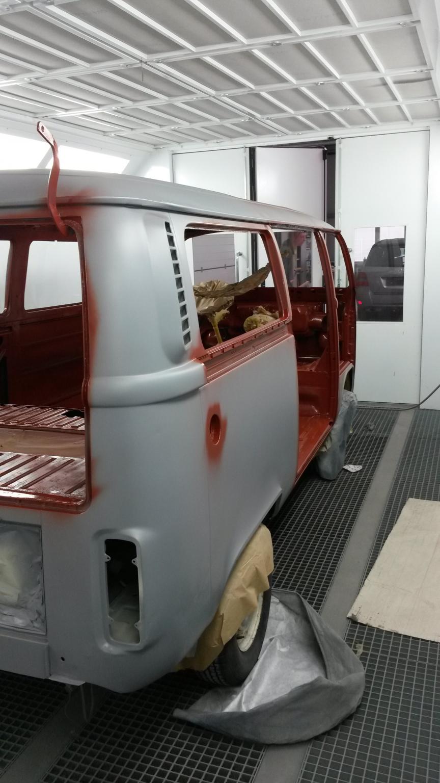

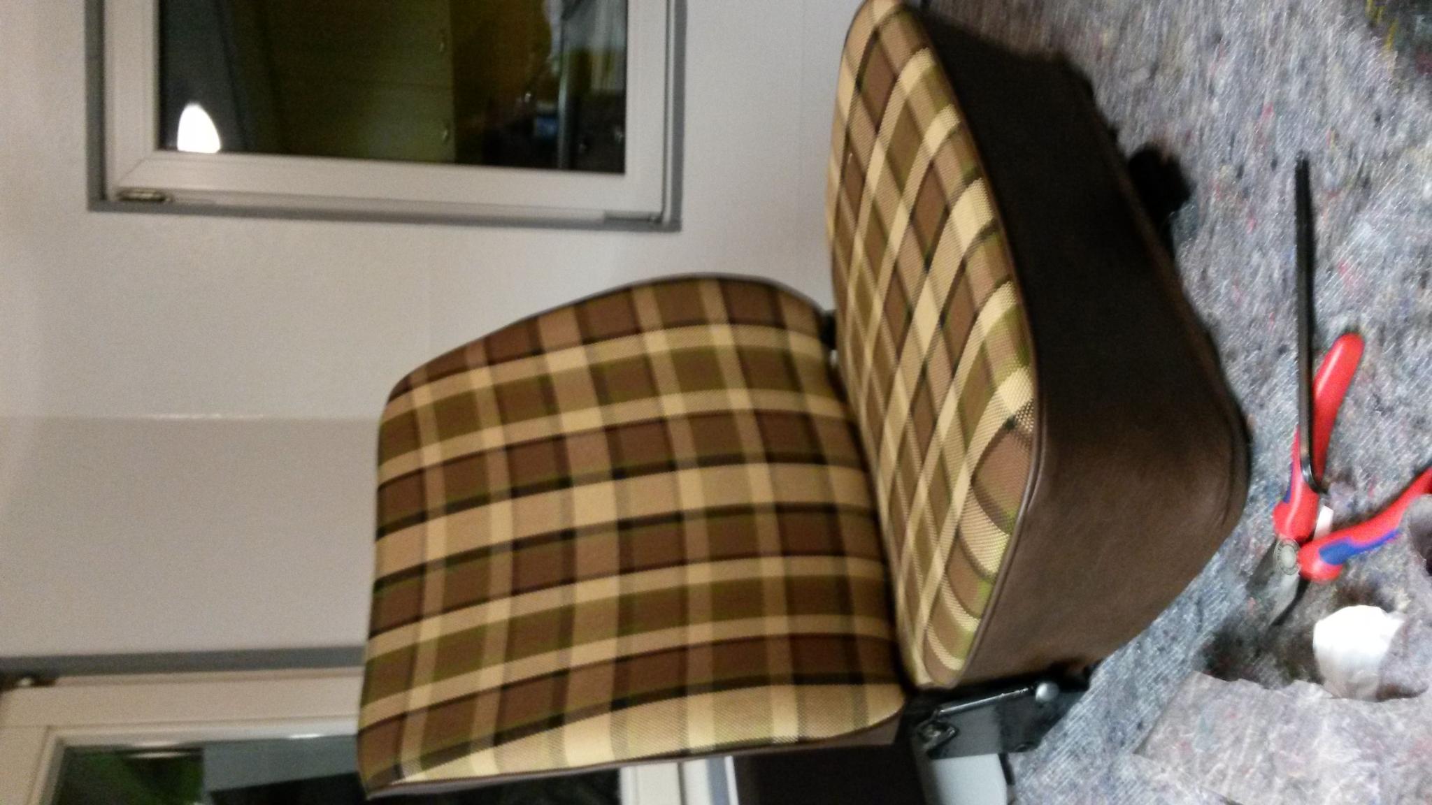

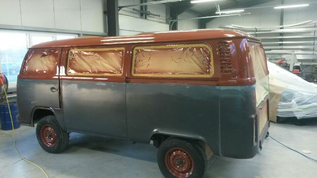

Es geht weiter im Text. Habe heute meinen ersten Sitz bezogen, unten das Resultat. Ich frage mich nur, ob das Muster von Sitzfläche und Rückenlehne nicht ineinander übergehen sollte? Säh schon besser aus, ist das bei den Bezügen von Olaf immer so? Außerdem hab ich Fotos vom Lacker bekommen. Et wird! (Ich glaub die Lackreihenfolge is original anders. Aber wenns Ergebnis passt solls mir recht sein.)
Matze
