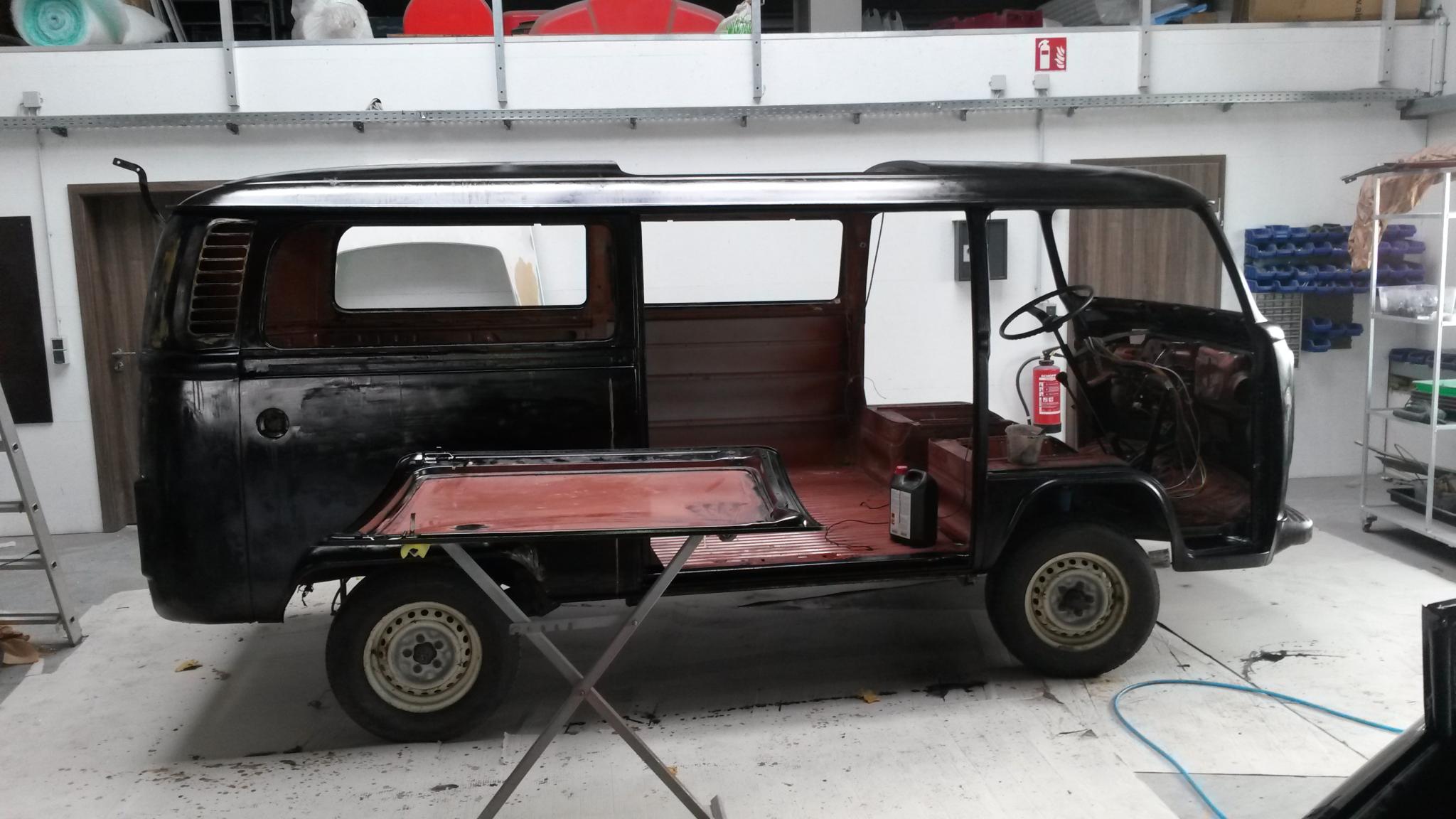

Kleines update meinerseits. Dies sind allerdings Arbeitsschritte, die der Lacker gemacht hat. Bin schon sehr gespannt wie es bald aussieht.
Angefangen zu schleifen
Fertig geschliffen:
Fertan: Stand heute Nachmittag: Grüße,
Matze!
Fertig geschliffen:
Matze!

Hallo Matze,
tolles Projekt und schöne Fortschritte! Ist es tatsächlich erforderlich den Bus komplett zu fertanisieren, wenn er eh blank geschliffen wurde?
Gruß Daniel
Gruß Daniel

Matze.Th
- Beiträge: 401
- Registriert: 10.01.2013 13:56
Re: Vorstellung Matze und sein T2 Champagne
Moin!
Keine Ahnung. Ich vertraue da mal dem Lackierer, der hat da mehr Ahnung von als ich. Ich habe ein paar Bekannte, die vor längerer Zeit haben Arbeiten bei Ihm machen lassen (auch oldies) und die sind alle top zufrieden bislang.
Hallo Daniel,
Auch Fertan enthält wohl Mittel zur Vorbehandlung blanken Blechs - stammt ursprünglich wohl laut Patenten aus der italienischen Werftindustrie vor dem Lackieren...
Ob Fertan dafür das richtige Mittelchen ist, steht auf einem anderen Blatt... bin kein Fan davon.
Auf blankes Blech gehört kein Lack - es muss erst durch Phosphatieren (15% Phosphorsäure) aufgeraut und mit der Phosphatierung auch etwas gegen Rost geschützt werden.dany hat geschrieben:Ist es tatsächlich erforderlich den Bus komplett zu fertanisieren, wenn er eh blank geschliffen wurde?
