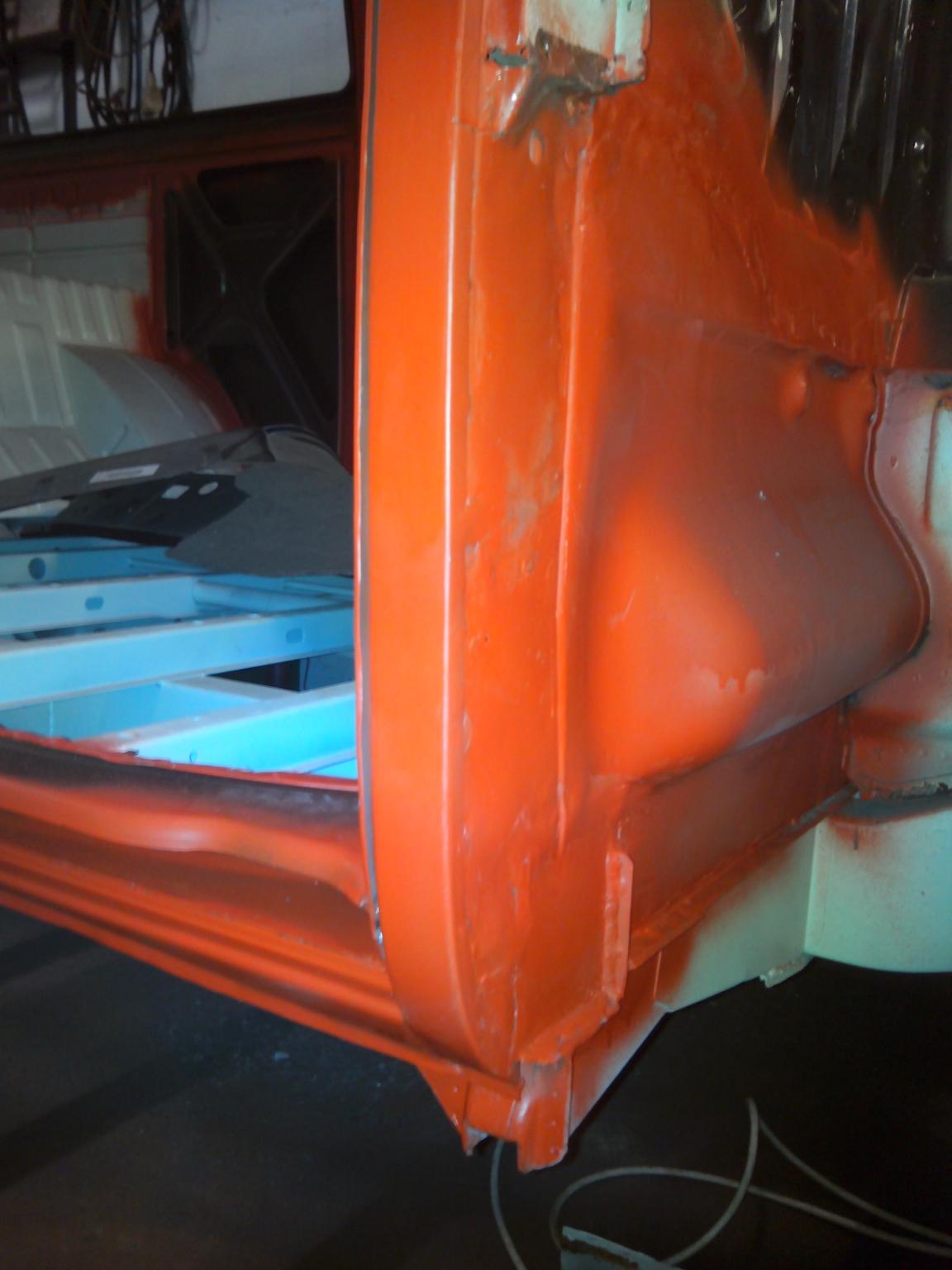

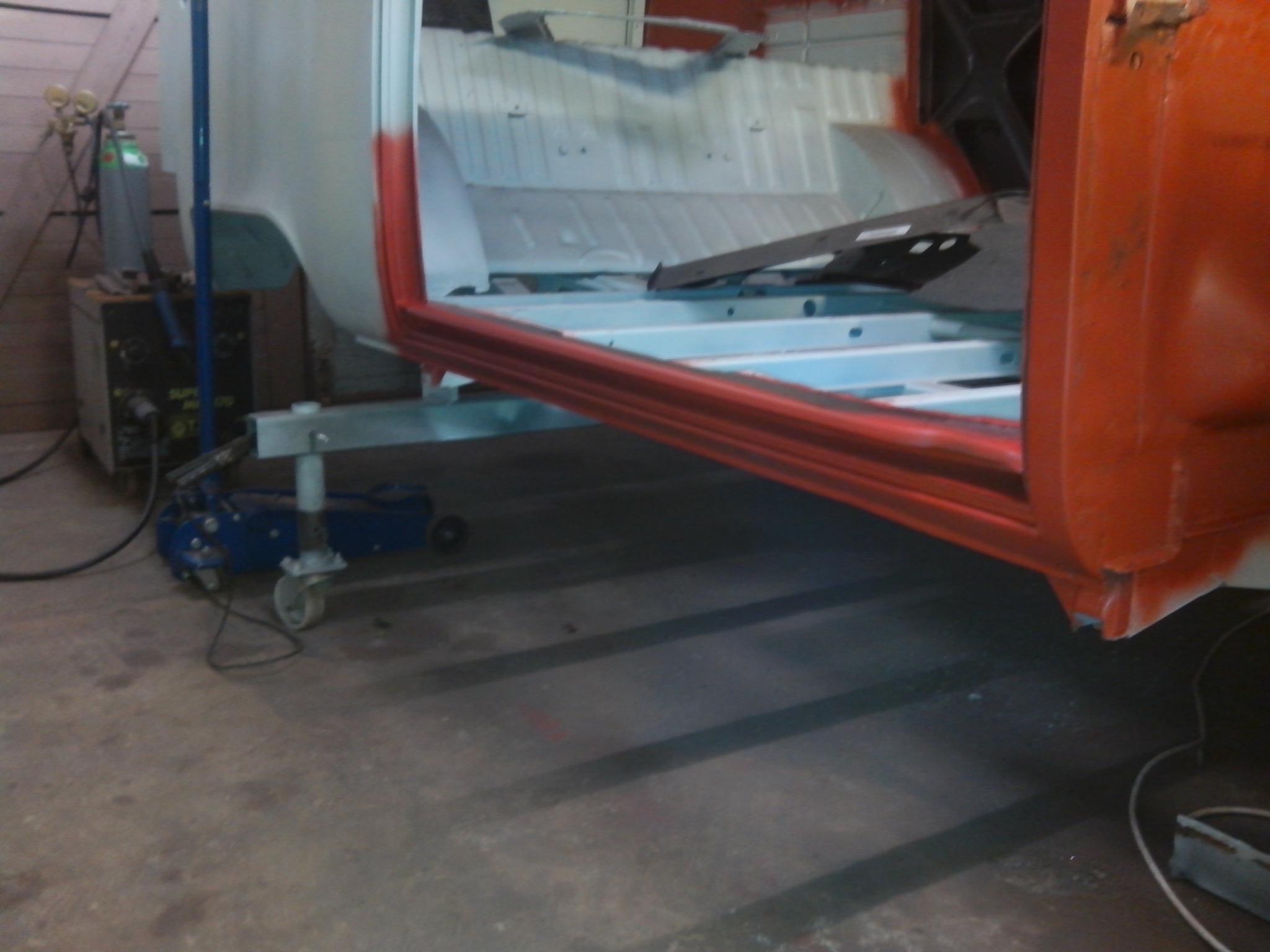

Heute mal wieder was am Bus gemacht!
Einstieg der Schiebetür und untere Teil der B-Säule sind jetzt auch fertig!
Weitere Bilder im Album. :D

Meine folgende Anmerkung vielleicht überflüssig, aber ich lass es trotzdem einmal heraus. Als ich seinerzeit an diesem Arbeitsschritt angelangt war, habe ich gleich entsprechende Löcher für die Hohlraumversiegelung mit gesetzt, weil man den Verlauf der Bleche in diesem Stadion noch gut nachvollziehen kann und somit ohne Bohrschablone auskommt. Das gilt für die Schweller und Säulen. Für letztere habe ich jeweils an der tiefsten Stelle gebohrt, um die Sonde von unten senkrecht nach oben schieben zu können. Vielleicht ist auch dieser Beitrag hilfreich falls Du ihn noch nicht beobachtet haben solltest:
viewtopic.php?f=7&t=18513#p186262

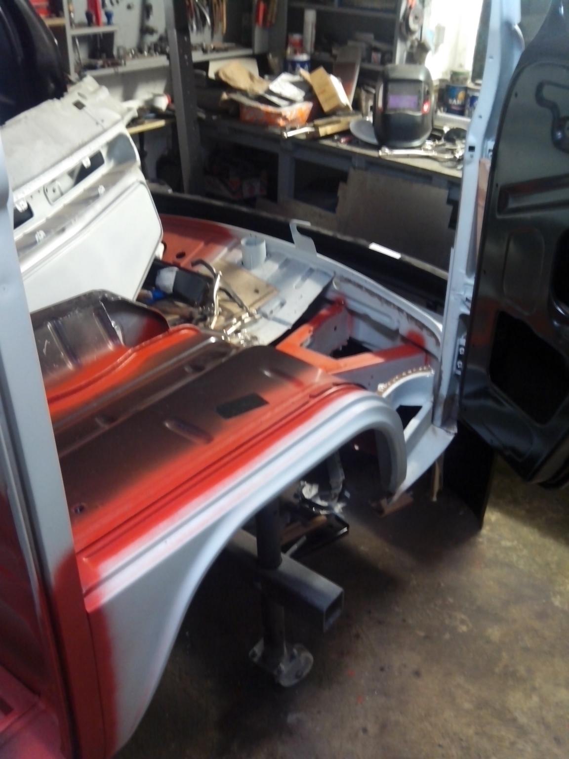

so, gestern mal wieder was gemacht! Habe gerade gesehen das es ja schon nach 24:00 Uhr ist, also war das schon vorgestern.
