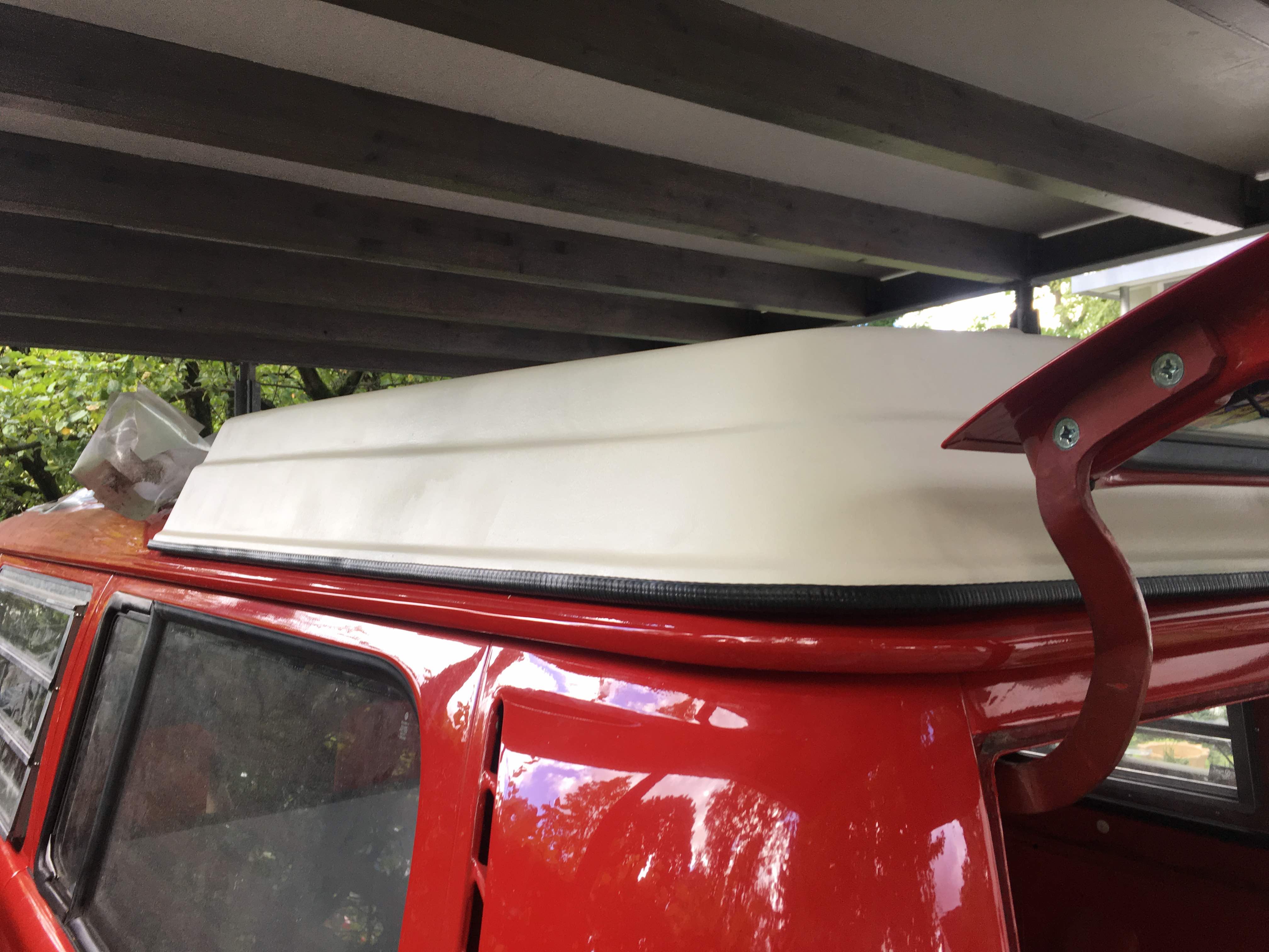

Da ich es in einem anderen Beitrag angesprochen habe, hier mal ein schnelles Foto von den Gepäckstangen!
Morgen wird der Innenraum gestrichen!
besten Dank Martin! Hatte zwar gehofft die Teile innerhalb eines Tages irgendwo beschaffen zu können aber das war wohl Wunschdenken

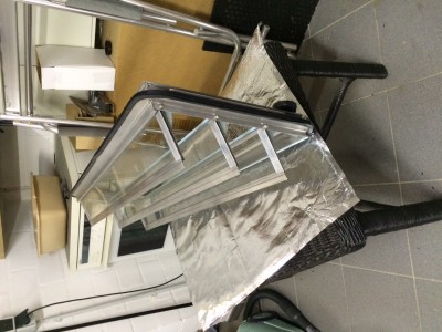

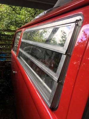

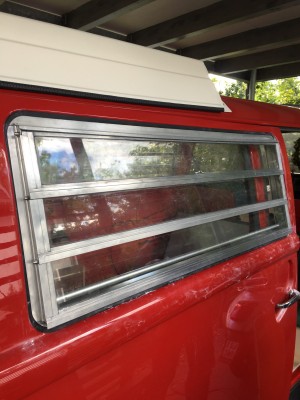

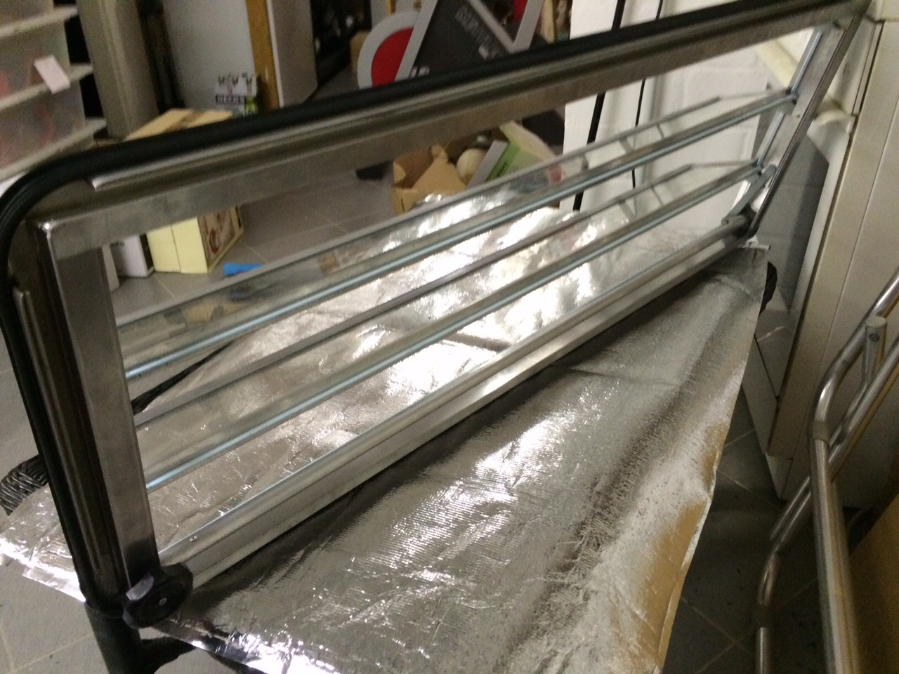

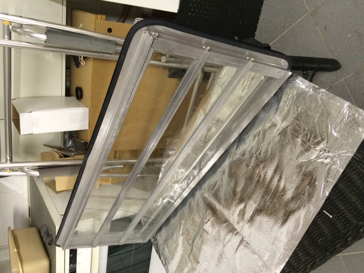

Restauration des rechten lamellenfensters mit einiger frickelei abgeschlossen! Haben nur die umlaufende Dichtung verwendet und alles andere mit der Spritzpistole isoliert

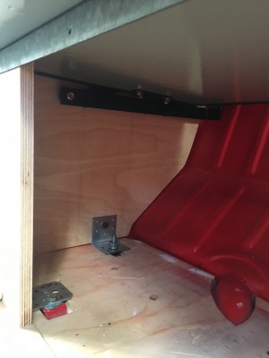

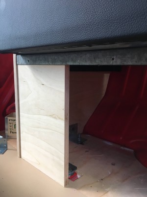

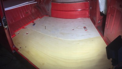

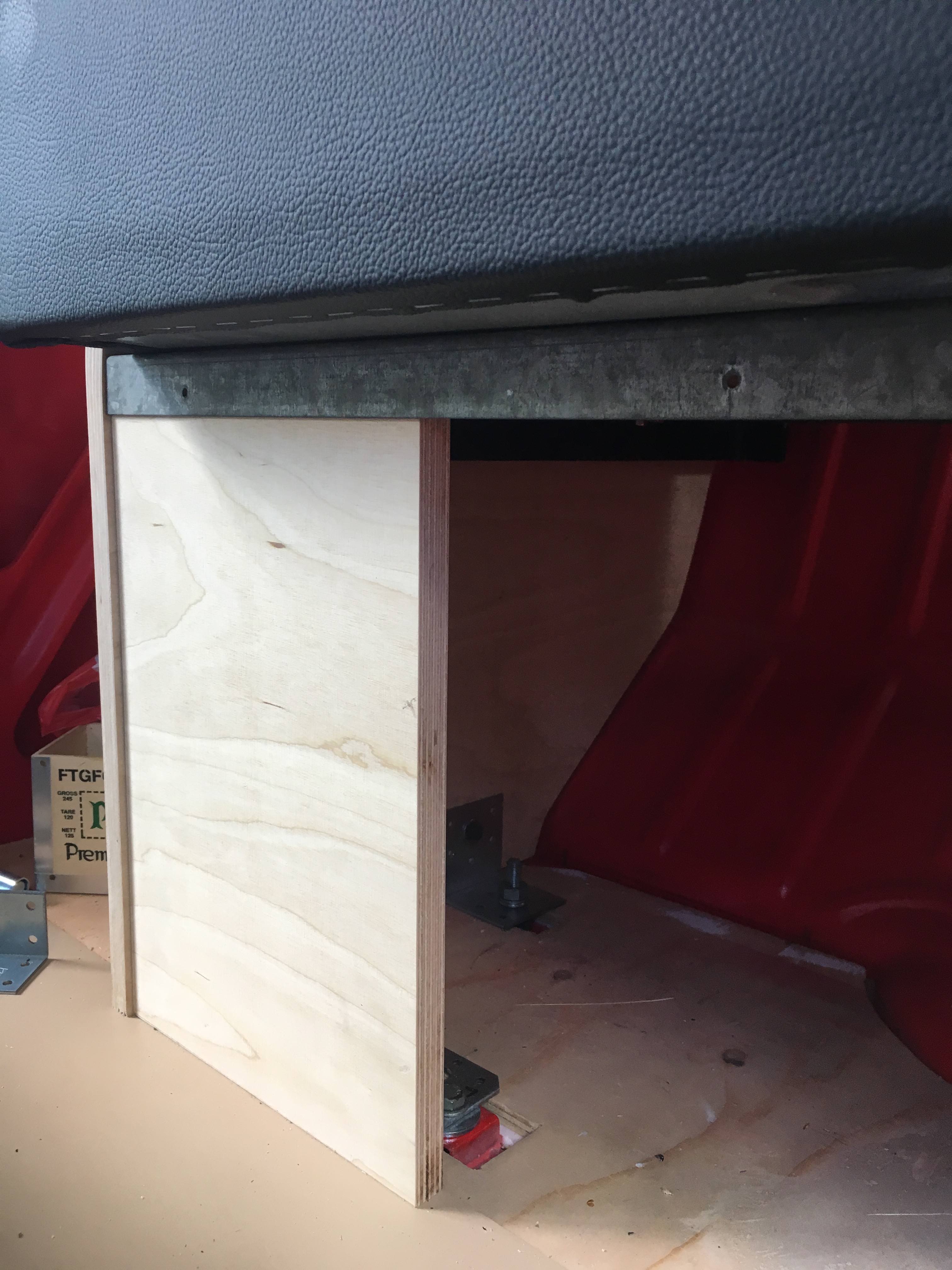

Bodenbelag Teil 1: Trittdämmung und Holzunterlage für das Linol liegen!

Seitenaufprall gehabt, oder warum banant dein Bus so?
Was nimmst du für den Unterbau?

ja war ganz schön heftig... er fährt jetzt sehr schnittige Linkskurven!
ich weiß leider nicht mehr, wie die Unterlage heißt. Ist ein porendichter Schaumstoff, der beim Laminatverlegen zum Einsatz kommt. Gleicht die Niveauunterschiede im Boden perfekt aus, sodass das Holz glatt aufliegt! Muss ich mal schauen ob ich noch ein Etikett drauf finde beim nächsten Mal...
