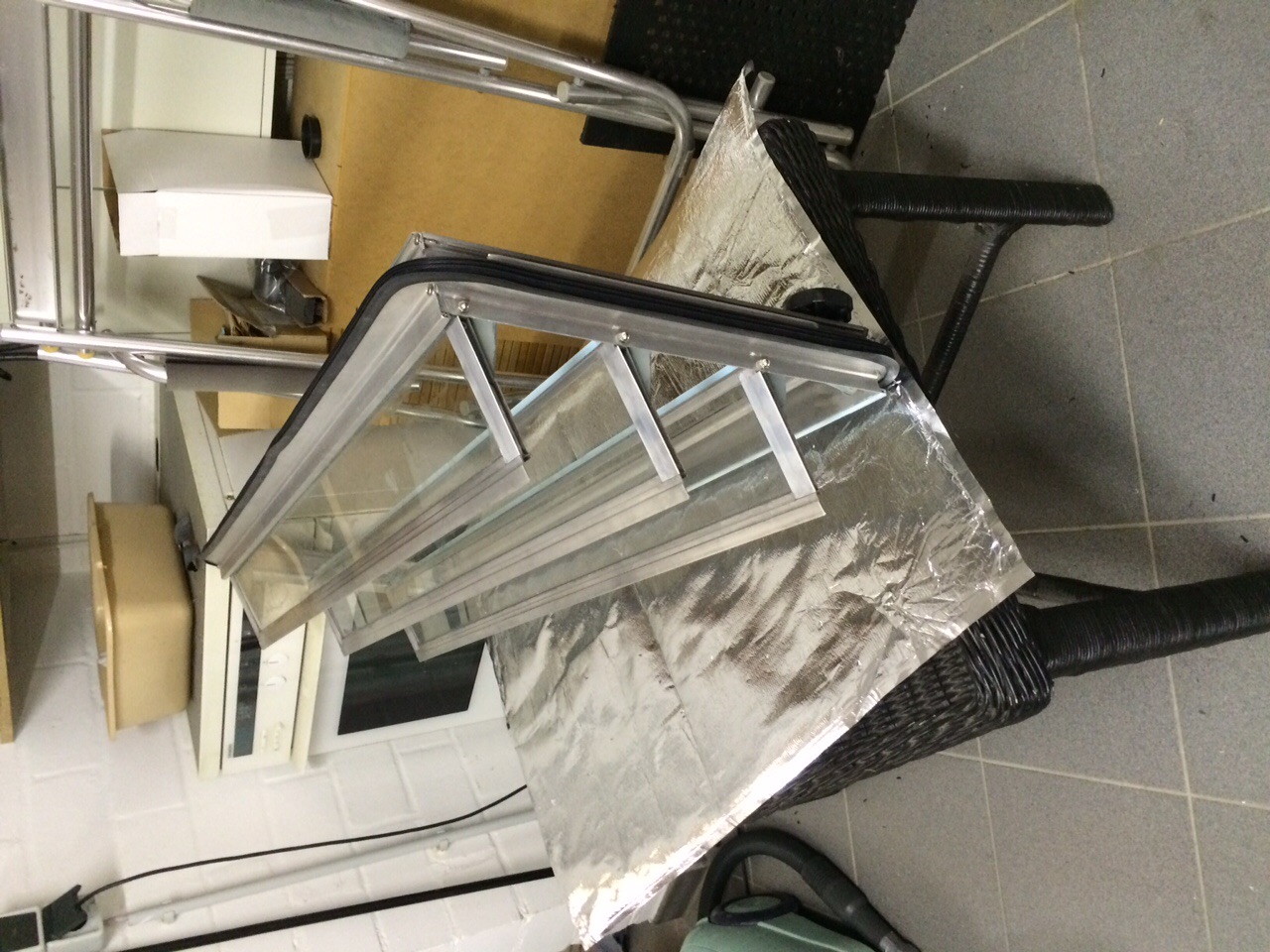

Restauration des rechten lamellenfensters mit einiger frickelei abgeschlossen! Haben nur die umlaufende Dichtung verwendet und alles andere mit der Spritzpistole isoliert :wink:
