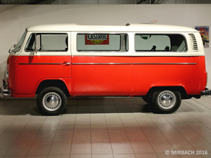

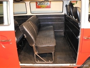

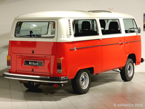

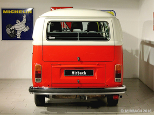

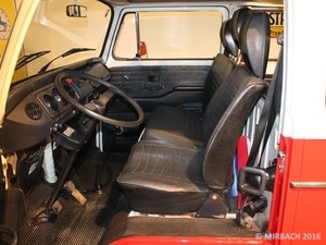

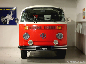

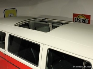

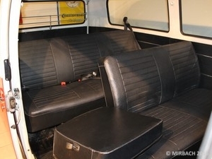

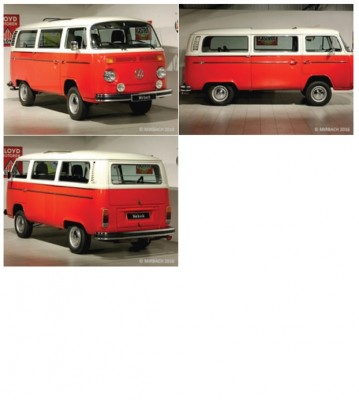

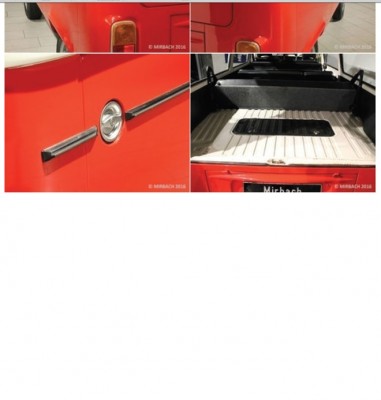

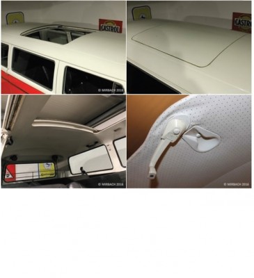

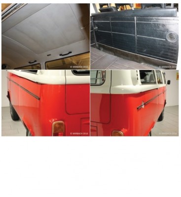

So ich habe mal wieder ein bisschen Futter beschafft.
Was sagt ihr denn zu diesem guten Stück?
Gibt es Auffälligkeiten oder Unstimmigkeiten? Eventuelle Fragen?

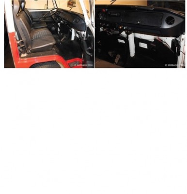

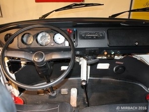

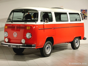

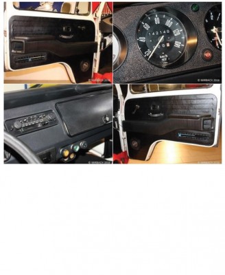

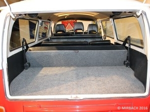

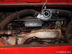

Bilder 5 - 9

Beiträge: 6659
Re: Neuling aus NRW
sieht auf den sehr kleinen Fotos nicht schlecht aus.
Kleinigkeiten
- vordere Dreicksfenster Beifahrerseite ist kein Colorglas mehr (schwer zu bekommen)
- Nebelleuchten vorn & hinten sind nachgerüstet
- Radhäuser sind schwarz statt Wagenfarbe (deutet auf lästiges zu entfernenden Bitumen-Unterbodenschutz hin)
Re: Neuling aus NRW
wie gesagt auf den ersten Blick nicht schlecht aber durch die kleinen Bilder kann man nix relevantes feststellen bzw. sehen :(
