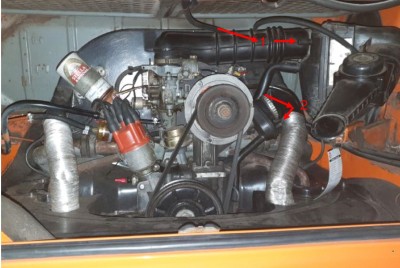

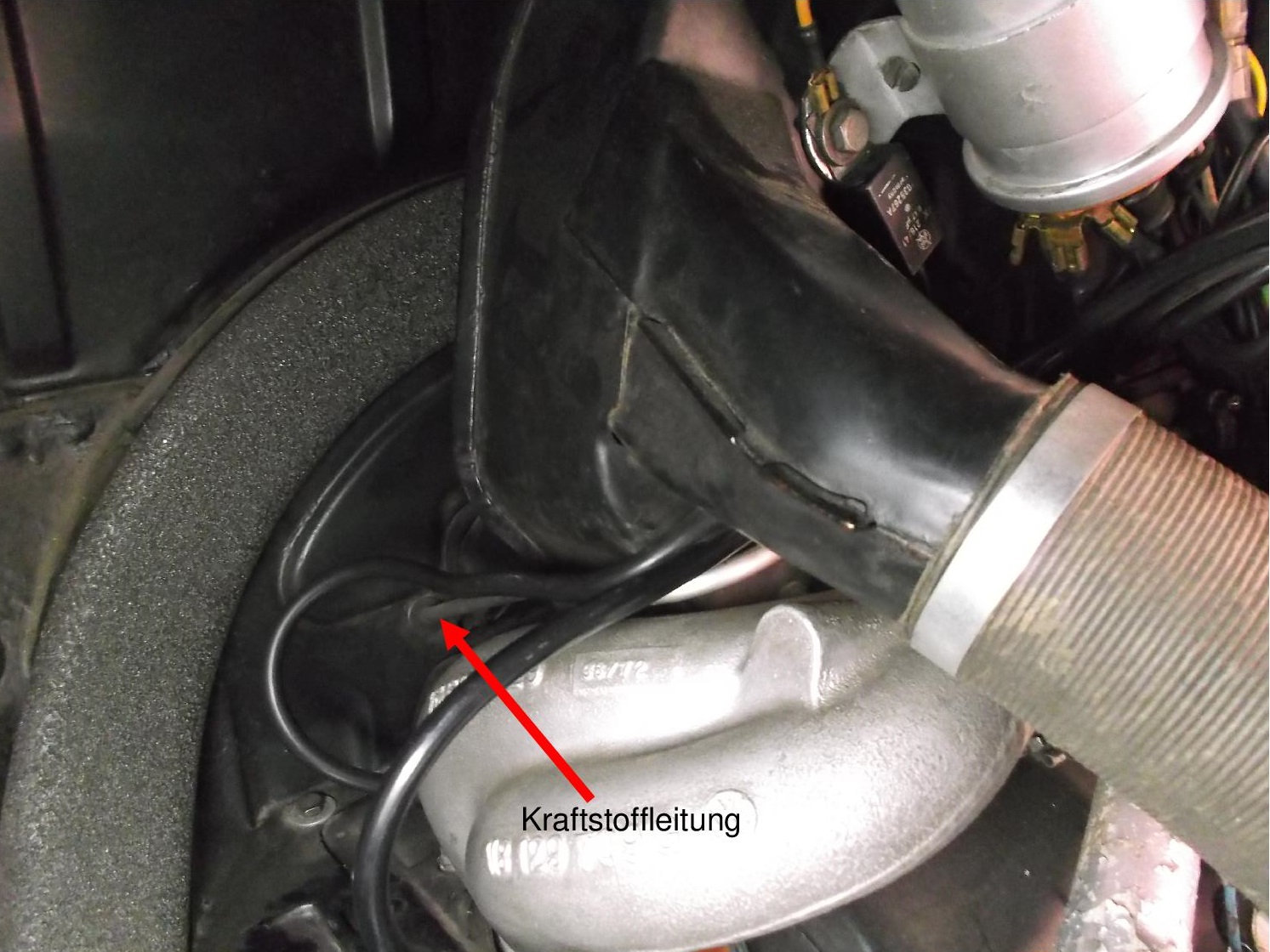

Lancelot20 hat geschrieben: 20.11.2018 09:41 Die Tankentlüftung ist wohl doch angeschlossen. Auch das T-Stück am Motorraumhimmel ist vorhanden und verbunden.
Wo ist die denn angeschlossen, auf Deinem Bild ist da leider nichts zu sehen, siehe "1".
Lancelot20 hat geschrieben: 20.11.2018 09:41 Die alten Tankgeber würde nach der Zeit auf der Schleifbahn Probleme machen.
Ja, das ist so, dass bei den Hebelgebern da gern etwas defekt ist. Aber auch neue Tankgeber bereiten Schwierigkeiten, da sollte man erst einmal die Kalibrierung überprüfen (Hebelarm justieren). Bei "Vollanzeige" sollte der Hebelgeber auch nicht unter 10 Ohm kommen, sonst gibt es Stress für das Anzeigeinstrument (Hitzedrahtinstrument). Im Forum haben wir darüber schon etliche Abhandlungen.
Benutze bitte einmal die Suche unter dem Begriff "Tankanzeige".
Ferner kann ich nur dazu raten, eine Revisionsöffnung für den Geber einzubauen, dann braucht man nicht immer den Motor bei einem Problem daran herauszunehmen.

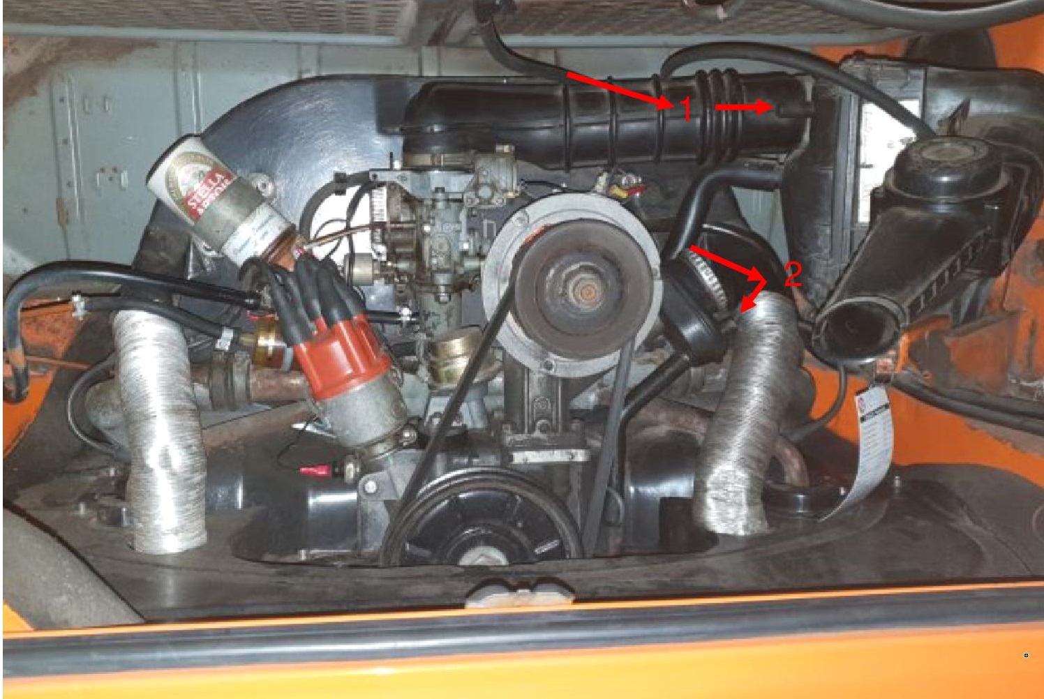

Lancelot20 hat geschrieben: 20.11.2018 09:41 Kaum zu glauben, aber der Schlauch ist ca 15cm lang und geht nirgends hin.
Ja, das habe ich so auf Deinem Bild gesehen. Enden sollte der Schlauch gemäß "2". Bei Dir ist aber noch der alte Öleinfüller mit dem Rohr nach unten für die Kondensatabgabe eingebaut. Diese Ausführung sollte bei Deinem Modelljahr eigentlich nicht mehr vorhanden sein. Bei dem neueren Öleinfüller ist der Anschluss für die Kurbelgehäuseentlüftung weiter vorn angesiedelt, dann würde auch der Schlauch passen. Du kannst Dir ja einen Schlauch mit entsprechender Verlängerung basteln, um den alten Öleinfüller weiter nutzen zu können.
Lancelot20 hat geschrieben: 20.11.2018 09:41 Diese wird dann wohl an den bei mir blind gelegten Anschluss (am Vergaser) angeschlossen.
Genau :D

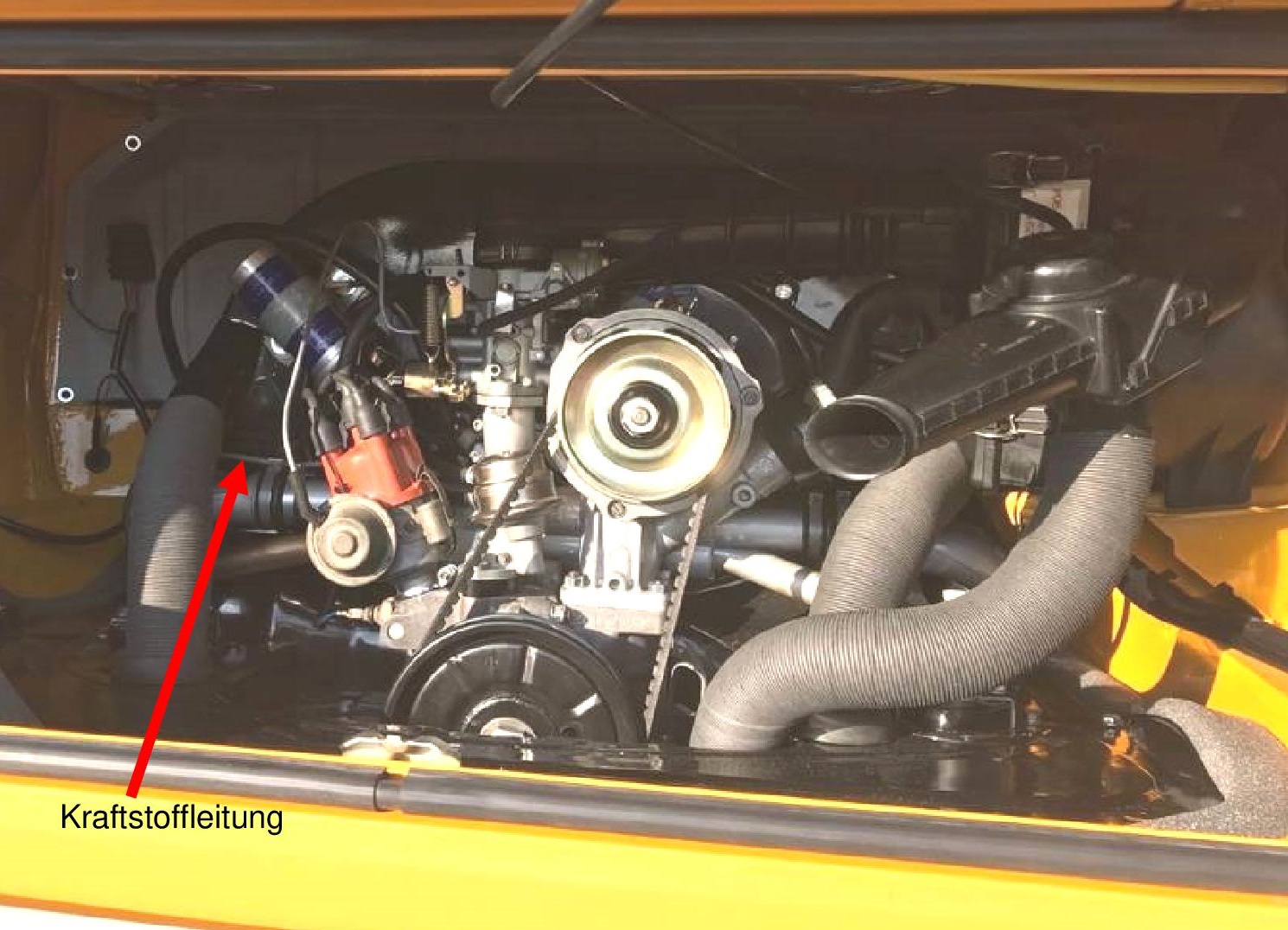

Hier zum Vergleich die Motoransicht eines Fahrzeuges von einem Forumskollegen, der seinen Motor vorschriftsmäßig aufgebaut hat:

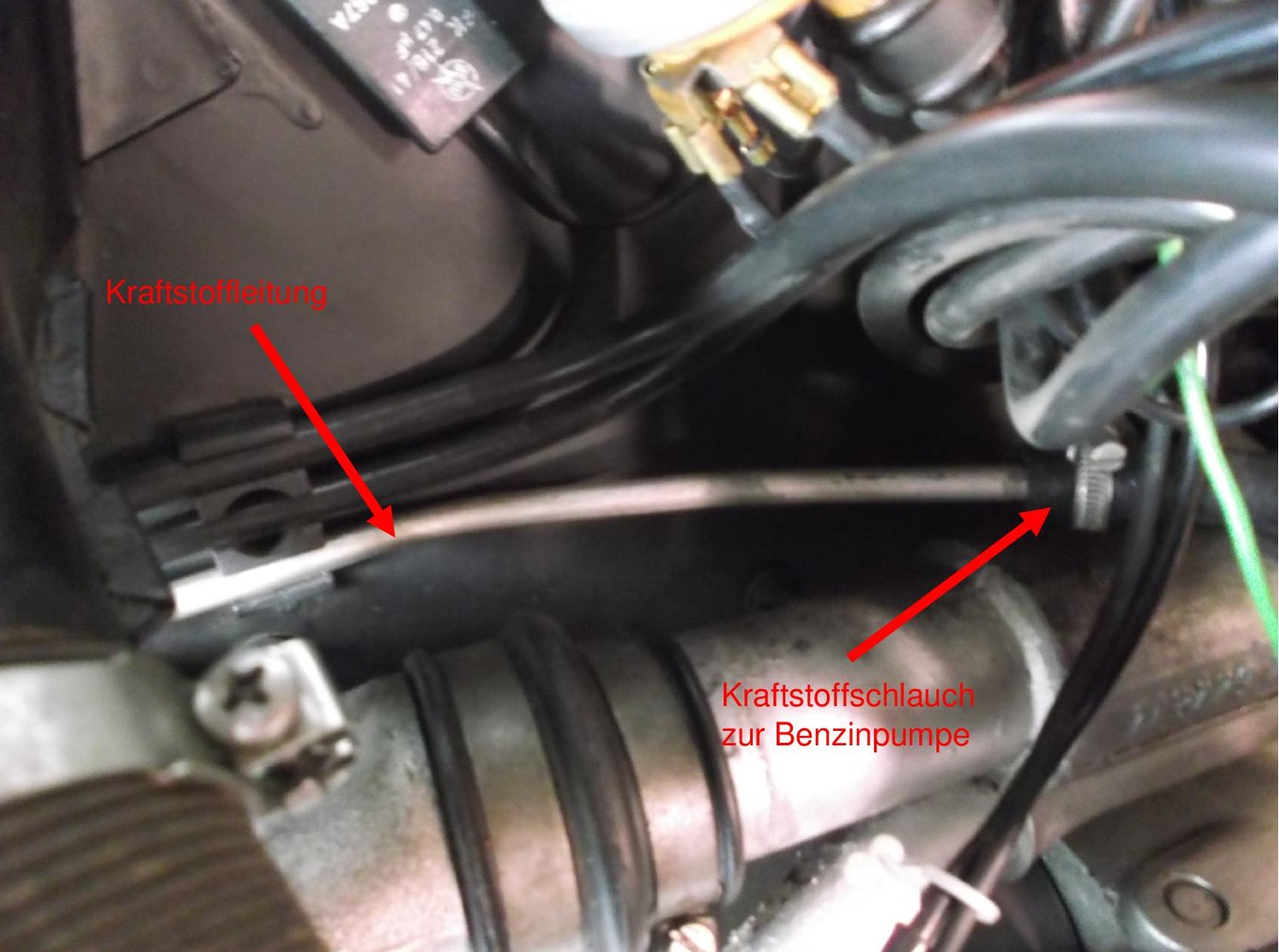

Die Kraftstoffleitung sollte so verlegt sein:
Bedarfsweise gibt es die Kraftstoffleitung auch als Formteil, fass Deine nicht mehr nachzubiegen sein sollte:
Händlerbeispiel: https://www.wagenteile.de/shop_de/12752 ... 7521g.html
Bitte auch auf eine intakte Gummidurchführung für die Leitung im vorderen Motorblech achten, so dass da auch nichts durchscheuern kann!
Für die Fixierung wird der 3-fach Halter-Zündleitung in der unteren Position mitbenutzt (Zündleitungen nach rechts werden mit dem 2-fach Halter fixiert).
Händlerbeispiel: https://www.wagenteile.de/shop_de/model ... e.html?p=2
@ Erik: Die Kurbelgehäuseentlüftung geht nach oben zum Luftfilter, nach unten nennt sich das Kondensatablass, da ist am Ende dieses Röhrchens noch ein Ablaufventil.
Händlerbeispiel: https://www.wagenteile.de/shop_de/11554 ... 15541.html
Der Kurbelgehäuse-Entlüftungsschlauch hat ja innen wohl noch ein Siebeinsatz, der soll wohl verhindern, dass das das Papierluftfilter "zugeschmoddert" wird.
Da hab ich aber nur ein Halbwissen, weil ich ja noch einen T2a/b mit dem Kondensatablauf habe.
Da sollten vielleicht die wirklichen Kenner noch ergänzen!

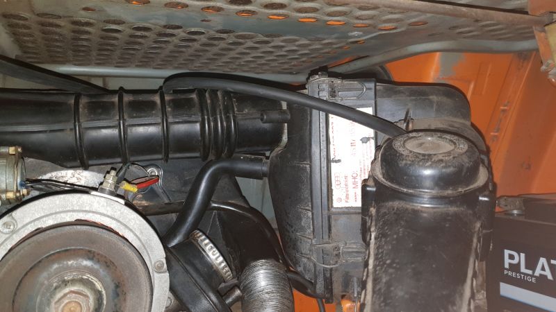

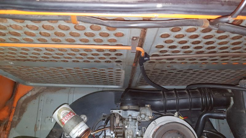

Die Tankentlüftung ist am T-Stück natürlich alles andere als fachmännich angeschlossen:
Der Schlauch geht vom T-Stück an den hinteren Teil des Luftfilters, als der nach dem Papierfilter. Ebenso geht vom Schnorchel eine Unterdruckdose per Schlauch direkt an einen Anschluss nebenan (also neben den der Tankentlüftung)

Lancelot20 hat geschrieben: 20.11.2018 19:21 Der Schlauch geht vom T-Stück an den hinteren Teil des Luftfilters, als der nach dem Papierfilter. Ebenso geht vom Schnorchel eine Unterdruckdose per Schlauch direkt an einen Anschluss nebenan (also neben den der Tankentlüftung)
Oh mann, welcher Einfallsreichtum (Vollhorste?). :?
Damit es keine Missverständnisse gibt: Der Schlauch von der Unterdruckdose am "Schnorchel" wird beim Temperaturregler auf den
Schlauchanschluss in Messing gesteckt. Die andere Seite geht dann logischerweise eigentlich auf den Unterdruckanschluss Vergaser bzw. Ansaugrohr. :D

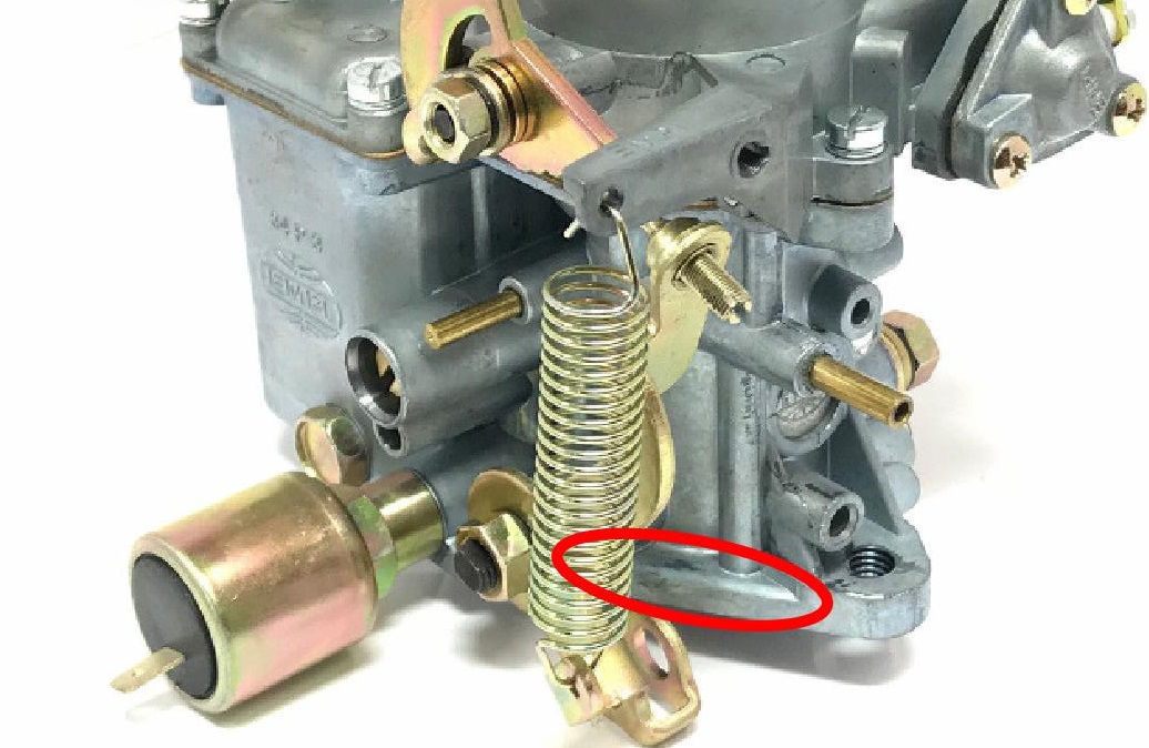

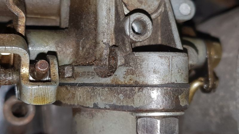

Lancelot20 hat geschrieben: 20.11.2018 19:21 Welchen Änderungszustand der Vergaser jetzt hat kann ich leider nicht sagen, das wird sich wohl erst beim Ausbau zeigen.
Könnte man aber auch im eingebauten Zustand feststellen sollen, so man dann weiß wo zu suchen ist.
Hier ein Beispiel wo die Prägung sitzt (hier allerdings nichts vorhanden, ist ein Nachbauteil :? ):

Danke Norbert für den Hinweis am Vergaser. Das hätte ich niemals entdeckt, das dort noch eine Nummer eingeschlagen ist.
Bei mir steht folgende: VW359 5

Lancelot20 hat geschrieben: 21.11.2018 19:15 Bei mir steht folgende: VW359 5
Ja, ok, das ist nach meinen Informationen/Unterlagen Gott sei Dank schon immerhin einmal ein Vergaser für einen Typ 2, also für einen Bus, was ja erfreulicherweise nicht schlecht ist.
Solch ein Vergaser wurde nach meinen etwas unscharfen Informationen aber nur zwischen etwa '73 und '75 für einen frühen T2b verbaut und hat somit keinen Anschluss hinten für den Unterdruck, was jsich ja als Tatsache erwiesen hat .

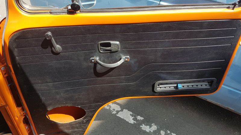

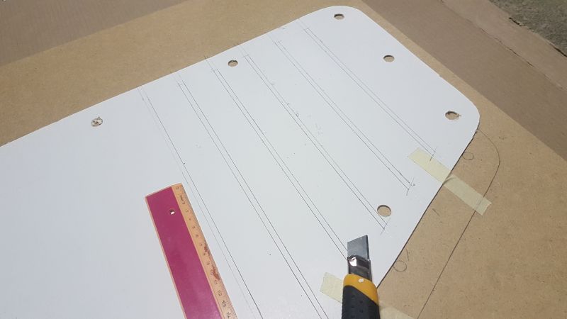

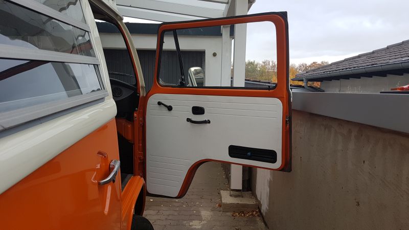

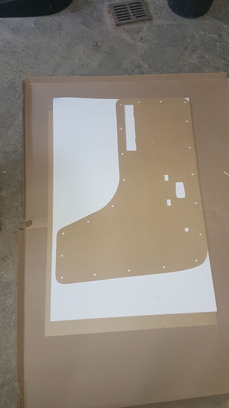

Da der Vorbesitzer Lautsprecher in den Türen hatte, diese aber vor dem Verkauf ausgebaut hat, waren nun diese hässlichen Löcher drin. Ich wollte keine neuen Lautsprecher in die Türen verbauen, also kamen die Kabel aus den Türen wieder raus und die alte Türverkleidung ab. Dann habe ich erstmal die noch nicht vorhandene Feuchtigkeitsfolie angebracht. Hier gibts im Baumarkt ne Folie 4x5m für knapp 8€.
Die alte Türpappe habe ich als Schablone genommen, um eine neue aus MDF zu sägen.
Um die originalen Türpappen wieder nachzuahmen, habe ich 1.3mm starken Siebdruckkarton genommen und auch eine Türpappe raus geschnitten. Diese wird auf die MDF Platte geklebt und dann die vertieften Linien der originalen Pappe übertragen. Diese werden dann ausgeschnitten, um die notwendige Vertiefung zu bekommen.
Dann habe ich Outdoor - Kunstleder aus dem Boot & Yachtbau genommen, da dieses sehr strapazierfähig und abwaschbar ist. Das wurde mit Pattex Sprühkleber geklebt.
Die Halter hatte ich samt den Gummitüllen nachgekauft, leider waren diese aber zu dick und passten nicht. Also die alten wieder benutzt.
Lancelot20
Beiträge: 41
Registriert: 13.11.2018 19:09
Re: [Lancelot20] sagt: Ei Gude wie?
Beitrag von Lancelot20 »

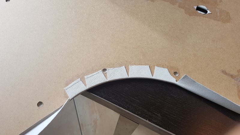

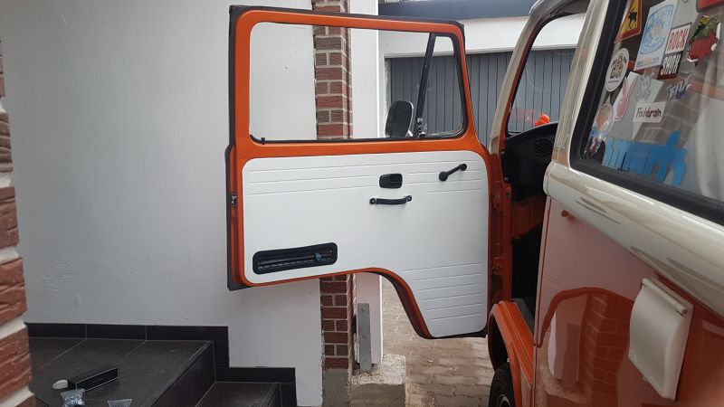

Die Kante, Ecken und Rundungen sind durch das Kunstleder gut formbar. Nur die Öffnungen für den Griff, den Fensterheber und so sollten etwas größer ausgeschnitten sein, denn das Kunstleder hat auch noch napp 1.5mm Stärke.

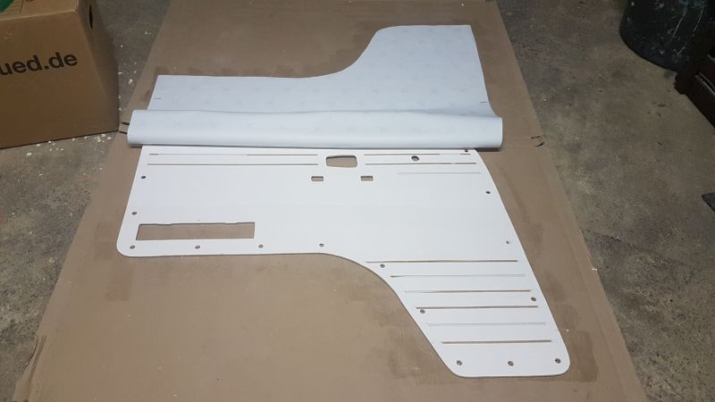

Und hier das fertige Ergebnis:
Mir ist klar, dass die Farbe weiß nicht jedem Gefällt und wahrscheinlich damals auch gar nicht zu kaufen war, jedoch fand ich den Kontrst zum Leuchtorange und den schwarzen Recaro Sitzen passend. Die Kickpanels werden dann auch noch mit weißem Leder bezogen.
Zu den Kosten:
Am teuersten war hier das Kunstleder mit knapp 18€ pro Meter, wobei ein Meter für beide Seiten reicht.
Eine Dose Sprühkleber 400ml geht schon drauf. Das sind dann auch etwa 13€.
Dazu das MDF mit knapp 9€ und ebenso der Karton mit 9€
Also knapp 50€ für beide Seiten. Das ist echt ok.
Gruß Dennis

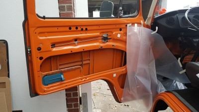

Lancelot20 hat geschrieben: 23.11.2018 19:56Dann habe ich erstmal die noch nicht vorhandene Feuchtigkeitsfolie angebracht.
Die Folie muss so reingelegt werden, dass das Wasser in die Tür läuft und unten aus den Löchern der Tür nach aussen laufen kann.
So läuft der der Regen in den Innenraum. Die Kurbelfenster sind nie 100%ig dicht.
Die Originalfolie war in der unteren Hälfte auch zweilagig - einmal zum reinlegen - einmal als Abdeckung der Pappe.
Ausserdem vermisse ich im Bild Schaumstoff um Türöffner etc. So wird die Folie also auch noch flattern und es zugig bleiben.
Zuletzt geändert von Rolf-Stephan Badura am 23.11.2018 20:39, insgesamt 1-mal geändert.
