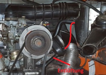

Der Schlauch für die zusätzliche Kurbelgehäuseentlüftung sollte hier hin gehen:
Wahrscheinlich ist der Schlauch dafür zu kurz.
Normalerweise lässt sich der Öleinfüllstutzen drehen, so dass der Stutzen nach hinten (Fahrzeugfront) zeigt aber du hast durch den "alten Motor" (vor 1970?) eine Kurbelgehäuseentlüftung nach unten raus in die Pampa (das Blechrohr). Ich würde vielleicht den Öleinfüller tauschen zu einem ohne das Rohr. Dann im hinteren Motorabschlussblech das Loch mit einem Stopfen verschließen. So passt dann auch der Schlauch der schon vorhanden ist auf den gedrehten Einfüllstutzen.
