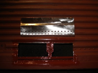

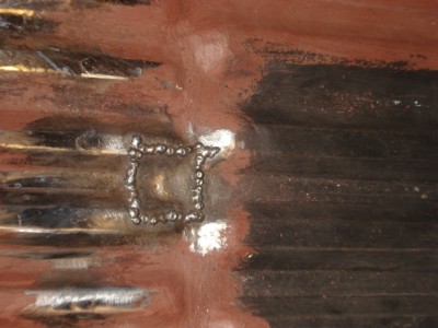

Hallo Heinz,

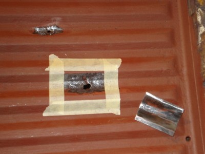

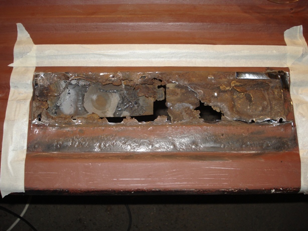

mit Magneten habe ich es bisher auch immer gemacht, aber wenn die Bleche nicht 100-prozentig passen, dann war´s immer schwierig. Mit den Klemmen ist´s nun kinderleicht. :D
Ich habe heute noch die Schweißpunkte verschliffen, verzinnt und grundiert. Jetzt sieht´s wieder einigermaßen annehmbar aus.

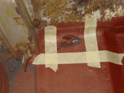

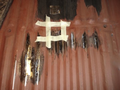

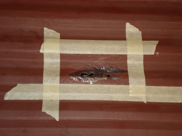

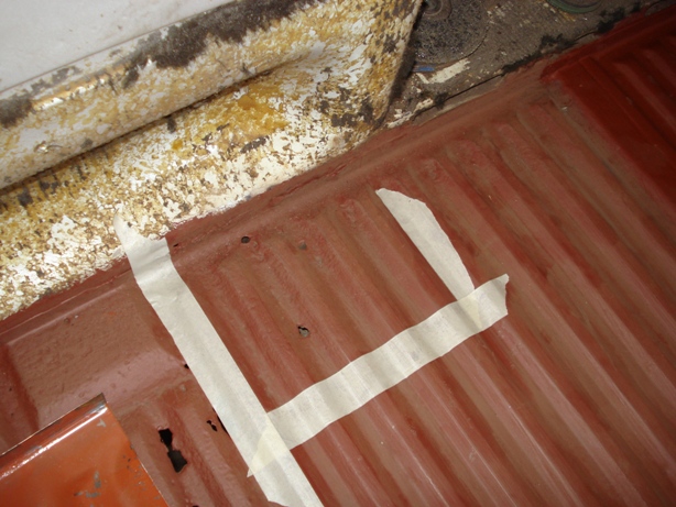

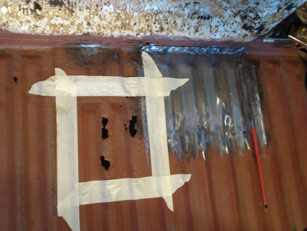

nach ein paar Tagen Pause wegen Vorbereitungen am Ovali zum DAS Drag Day in Bitburg hat sich in den letzten Tagen wieder was getan, wenn auch nur langsam, weil das Entrosten, Anpassen der Bleche, Einschweißen und Verschleifen einfach unglaublich aufhalten.
Zuerst einmal habe ich nun den gesamten Laderaumboden entlackt und bin dabei insbesondere im vorderen Bereich (unter dickem Veloursteppich) auf einige Durchrostungen gestoßen. Glücklicherweise hatte mein Hallenkollege von der Resto seines T1 noch ein paar Blechabschnitte des Laderaumbodens übrig, bei dem die Sicken recht gut passen. Offensichtlich werde ich mit den Abschnitten auch auskommen.
Zuerst habe ich mir den Bereich hinterm Fahrersitz vorgenommen, der am stärksten zerfressen war.

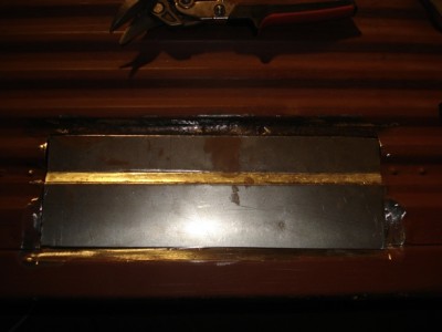

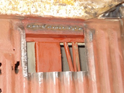

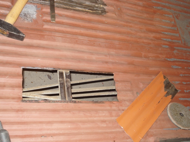

Gestern ging´s dann weiter mit der äußeren rechten Aufnahme der mittleren Sitzbank. Hier hatten die Amis schon "liebevoll" ein plattes Blech (Stahlplatte trifft´s eher...) von unten an den Boden geheftet, da dieser unterhalb der Verstärkung großflächig durchgerostet war.

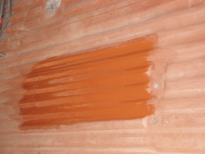

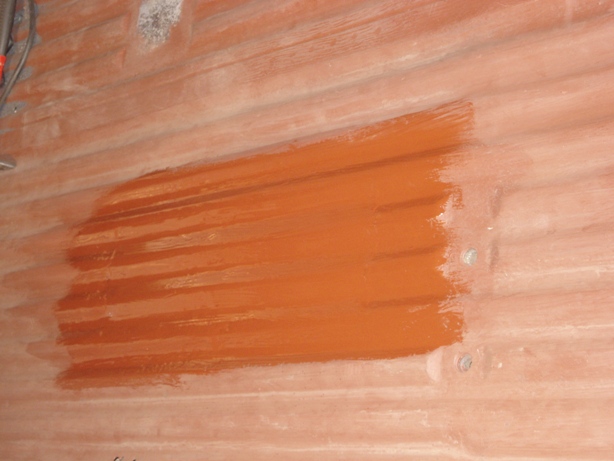

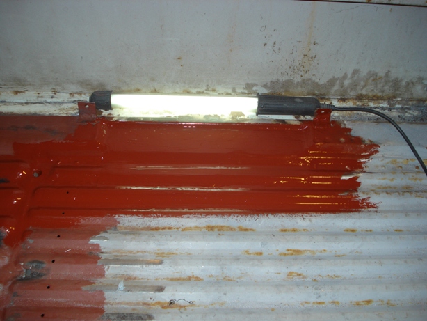

was für ein rotes Zeug machst Du eigentlich über die entlackten und geschweißten Stellen?

Edit; Wer liest ist im Vorteil
http://www.branth-chemie.de/nitrof.htm

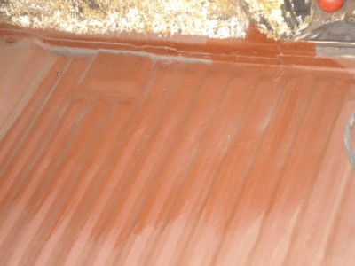

Puh, mein Ziel ist es natürlich, in der nächsten Saison bereits mit dem Bus unterwegs zu sein, aber ob das wirklich klappt kann ich momentan noch nicht abschätzen.

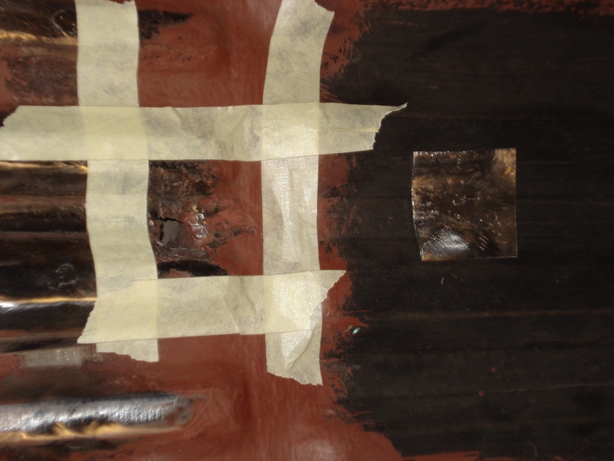

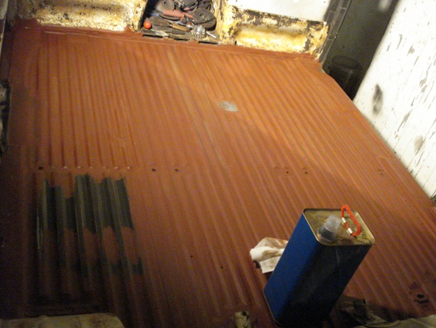

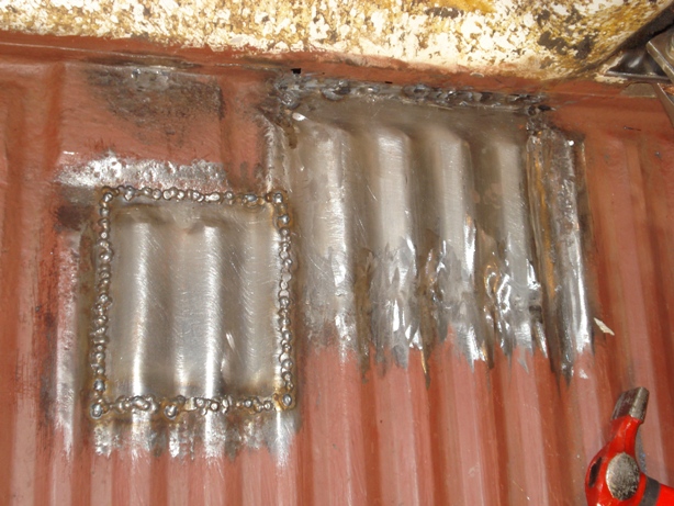

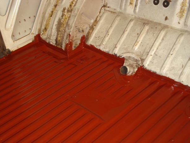

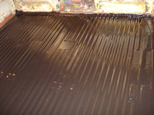

Ich war allerdings in den letzten Tagen nicht untätig und habe den Laderaumboden weiter geflickt. Gestern konnte ich diese zeitraubende Arbeit endlich abschließen! :D Es wäre sicherlich einfacher gewesen - und hätte vor allem deutlich weniger Arbeit bedeutet! - den Boden komplett zu ersetzen, aber es ging mir hauptsächlich darum Kosten zu sparen.
Nachfolgend noch ein paar Bilder von den Arbeiten der vergangenen Tage...
