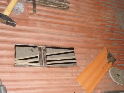

Gestern ging´s dann weiter mit der äußeren rechten Aufnahme der mittleren Sitzbank. Hier hatten die Amis schon "liebevoll" ein plattes Blech (Stahlplatte trifft´s eher...) von unten an den Boden geheftet, da dieser unterhalb der Verstärkung großflächig durchgerostet war.
Die Verfechter absoluter Originalität müssen nun ganz tapfer sein!;-) Da ich keine mittlere Sitzbank mehr verwenden werde, verzichte ich an dieser Stelle auf die Vertiefungen für die Sitzbankaufnahme und das Verstärkungsblech und fertige stattdessen ein einfaches Blech für diesen Bereich an.
Nach dem Entrosten des Querträgers und des gesamten Bereichs und dem Bohren einiger Löcher zum Lochpunktschweißen ist das Blech nun bereit, um eingeschweißt werden zu können. Die beiden mittleren Sitzbankaufnahmen werden anschließend ebenfalls ihrer Verstärkungsbleche beraubt, werden aber nicht durch plane Bleche ersetzt, sondern aus Abschnitten der T1-Bodenbleche. Bis auf ein paar kleine Löcher, teils verursacht durch Spaxschrauben, mit denen die Amis das Bettgestell in den Boden geschraubt haben, muss dann nichts weiter am Laderaumboden geschweißt werden, denn...

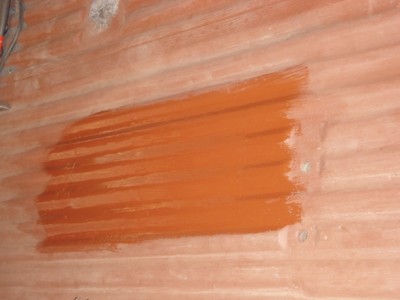

Ich war allerdings in den letzten Tagen nicht untätig und habe den Laderaumboden weiter geflickt. Gestern konnte ich diese zeitraubende Arbeit endlich abschließen! :D Es wäre sicherlich einfacher gewesen - und hätte vor allem deutlich weniger Arbeit bedeutet! - den Boden komplett zu ersetzen, aber es ging mir hauptsächlich darum Kosten zu sparen.
Nachfolgend noch ein paar Bilder von den Arbeiten der vergangenen Tage...

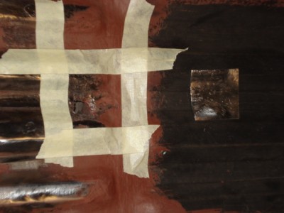

Nachdem alle Löcher unter den Sitzbankaufnahmen verschlossen waren, galt es noch diverse kleinere Durchrostungen zu beseitigen. Insgesamt waren das nochmal ca. 15-20 mehr oder weniger große Löcher wie beispielsweise das hier abgebildete...

Nachdem dann endlich alle Löcher verschlossen und grundiert waren...
...konnte ich den gesamten Laderaumboden mit einem ersten schwarzen Brantho Korrux Grundieranstrich versehen. Das Brantho Korrux nitrofest kann auch als Grundierfüller verwendet werden und hat den Vorteil, dass es wasserdicht ist. Wenn es ein paar Tage abgelüftet ist, werde ich es nass schleifen und evtl. noch ein Schicht auftragen (danach natürlich wieder schleifen), um eine schöne Oberfläche für die finale (schwarz glänzende) Nasslackierung zu erhalten. Bis es so weit ist werden aber wohl noch ein paar Wochen ins Land gehen...;-)
