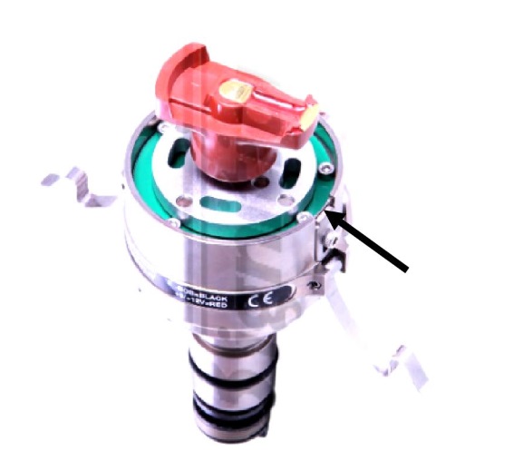

Damit ich nun mit dem Kabelanschluss auf der Rückseite der 123 nicht ins Gehege mit dem Drehstabgestänge komme:
Kann ich mir den Verteiler im Motor so zurecht drehen wie er mir vom Bauraum her passt und dennoch den 1. Zylinder auf OT so hinlegen dass ich die Kappe dann entsprechend drauf befestigt kriege?
Zur 123 ignition: die werde ich demnächst nochmal Will ich ja nicht umsonst bezahlt haben.
Meine Frage zum Verständnis: die LED auf der Platine kann ich ja 4x zum Leichten bringen beim gegen den Uhrzeigersinn drehen. Durch die beiden Klemmen habe ich allerdings ja nur zwei Möglichkeiten den Verteilerdeckel aufzusetzen.

Das Verteilergehäuse hat normalerweise bei nur einer Klemme eine Aussparung. Das Gegenstück, also die Verteilerkappe, sollte ebenfalls nur eine erhabene Stelle besitzen.
Somit sollte die Kappe nur in einer Position passen können.
(Natürlich sind mir auch schon Leute in meiner Vergangenheit begegnet, die die Kappe um 180° verdreht draufgewürgt hatten.
Das kann man so tun, ohne die Verteilerwelle im Motor selbst neu auszurichten. Werden Winkel dazwischen benötigt, muss man leider an die Verteilerwelle ran.
Machen wir aber erst einmal nur das einfache Beispiel, vielleicht erzielst Du damit schon den gewünschten Erfolg.
Du drehst zunächst den Motor auf ZZP 1. Zylinder, dann sollte wohl der Verteilerfinger auf eine entsprechende Markierung am Zündverteilergehäuse zeigen. Nun drehst Du das Verteilergehäuse 90° im Uhrzeigersinn weiter. Der Verteilerfinger verharrt in seiner Position und würde nun auf den (imaginären) ZZP 2. Zylinder zeigen.
Das wäre jetzt Deine "neue" Markierung für den ersten Zylinder. Nun brauchst Du nur noch die Verteilerkappe wieder richtig aufzusetzen und musst aber die Zündkabel um eine Position zurück, also gegen den Uhrzeigersinn wieder neu aufstecken.
Bei 180° die Zündkabel 2 x zurück versetzt und bei 270° eben 3 x zurück versetzt aufstecken.

Ja, das sollte problemlos hinzubekommen sein. Du hast die Möglichkeit, den Verteiler um 90°, 180° und 270° zu drehen und musst dann die Zündkabel entsprechend der Zündfolge neu aufstecken.HeWeThue hat geschrieben: ↑25.06.2019 10:26 Damit ich nun mit dem Kabelanschluss auf der Rückseite der 123 nicht ins Gehege mit dem Drehstabgestänge komme:

Ich schaffe das sicherlich. Aber nun weiß ich Bescheid und werde es nicht tun!Norbert*848b hat geschrieben: ↑25.06.2019 16:58
(Natürlich sind mir auch schon Leute in meiner Vergangenheit begegnet, die die Kappe um 180° verdreht draufgewürgt hatten.![]()
Das probiere ich morgen aus. Wird ja wohl hoffentlich machbar sein ohne Zwischenwinkel.Norbert*848b hat geschrieben: ↑25.06.2019 16:58 Ja, das sollte problemlos hinzubekommen sein. Du hast die Möglichkeit, den Verteiler um 90°, 180° und 270° zu drehen und musst dann die Zündkabel entsprechend der Zündfolge neu aufstecken.
Am besten mache ich mir ein Zettel mit Nummerierung an die Zündkabel und ein Markierung für die 1 an die Kappe und dann mal ich mir die Kombinationen nochmal idiotensicher auf.Norbert*848b hat geschrieben: ↑25.06.2019 16:58 Machen wir aber erst einmal nur das einfache Beispiel, vielleicht erzielst Du damit schon den gewünschten Erfolg.
Bei 180° die Zündkabel 2 x zurück versetzt und bei 270° eben 3 x zurück versetzt aufstecken.![]()
Großes Dankeschön (mal wieder) Norbert
