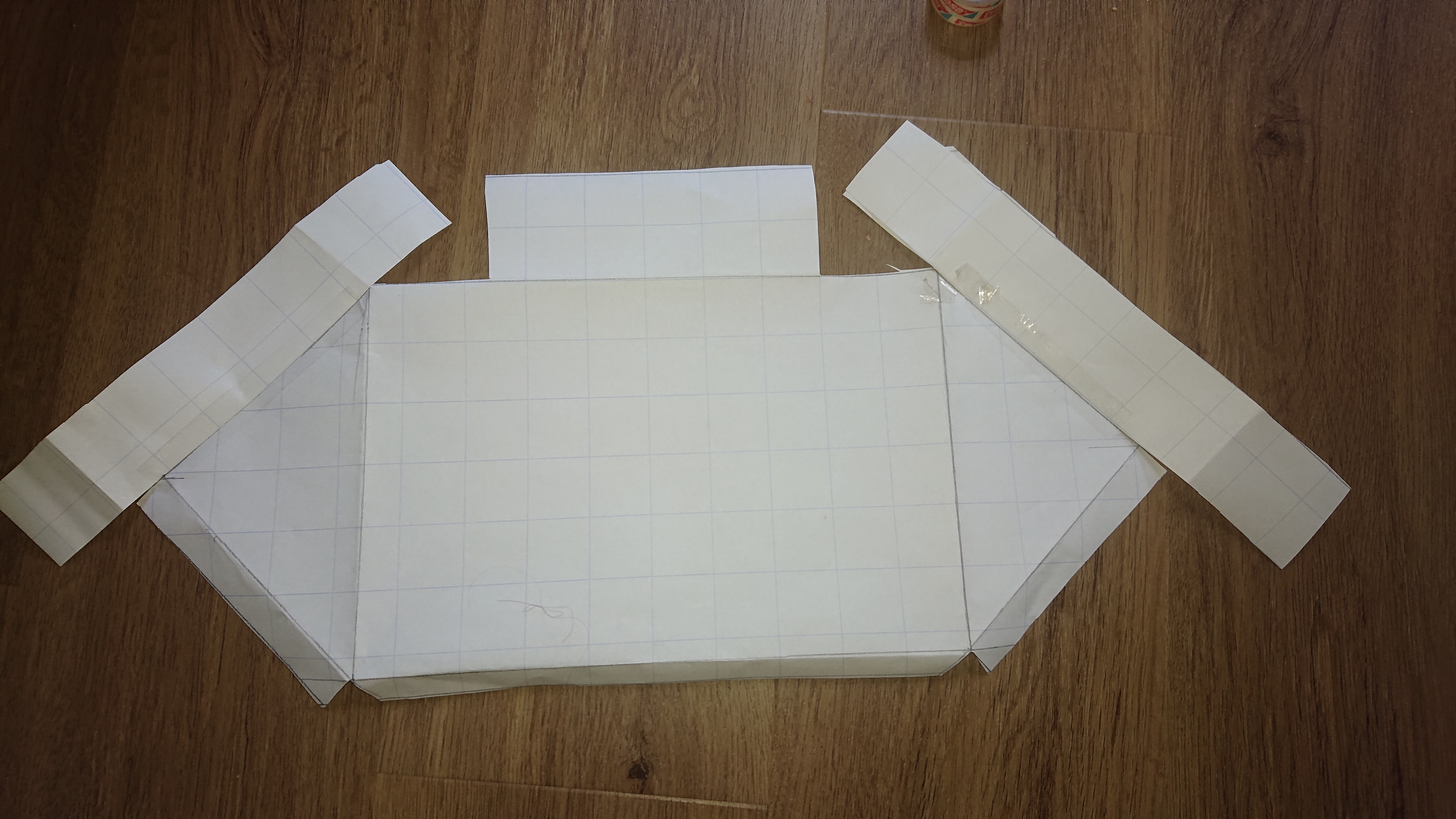

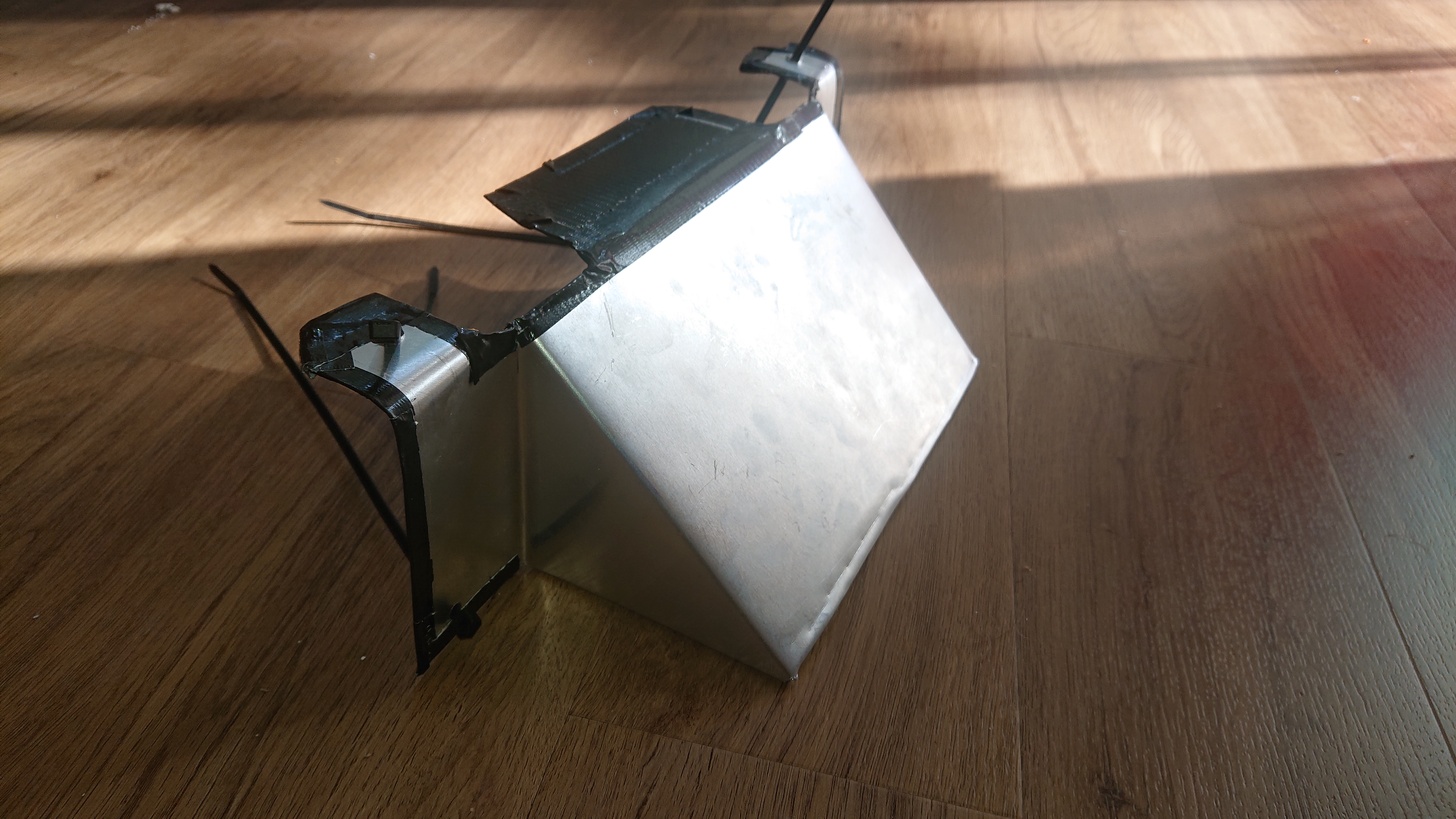

Bei hohen Geschwindigkeiten ist mir das Öl ein wenig zu warm, hinderlich ist in meinen Augen vor Allem, dass der Ölkühler hinter einem der Wasserkühler im Wind hängt und so ja immer feinste Wärme vom Wasserkühler erhält.
Deswegen habe ich mal fix mit meiner Tochter ein Pfuschblech zur Luftführung gebastelt. Erstmal nur grob und mit Kabelbindern um es zu testen.
Das Blech hängt dann vor dem Ölkühler und leitet die Wärme vom Wasserkühler über den Ölkühler und kühle Luft von unten an den Ölkühler. Mal sehen 😂

Achtung die Provisorien halten immer am längsten :wink: und funktionieren oft besser :versteck:
Gruß Jochen :bier:
sham 69
Beiträge: 1559
Registriert: 16.01.2009 11:48
Re: [sham 69] und der Camper
Beitrag von sham 69 »
bullijochen hat geschrieben: ↑11.06.2022 21:00 Achtung die Provisorien halten immer am längsten :wink: und funktionieren oft besser :versteck:
:mrgreen: verdammt, JA. Deswegen vorsorglich schonmal aus Alublech. Da gibt es wenigstens keinen Rost 😂
