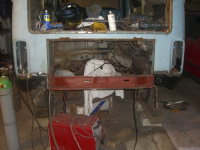

Re: Vorstellung von Fichel und seinem T2b Westfalia
Fortsetzung...
Der Postbote brachte heute eine neue Motorklappe
 (Nochmal danke Mark
 ). Jetzt muss ich nur noch wissen, was ich an den Aufnahmen für die Scharniere mache, die sind nämlich beide am Träger durch. Hat da jemand eine Idee? Ich hab da ein Rep-Blech gefunden, aber das kostet schlappe 140€
 Montag wird noch alles schön verschliffen und dann seh ich weiter.
allen ein schönes Wochenende,
Thorsten

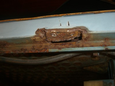

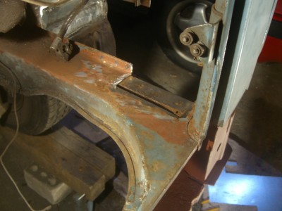

Ich nochmal, hier nochmal ein Bild von einer der vermoderten Aufnahmen der Scharniere. Keine Ahnung, was ich da machen soll...
Über Tips würde ich mich sehr freuen...
fahr doch mal zu guido vielleicht hat der ne idee...

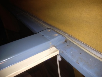

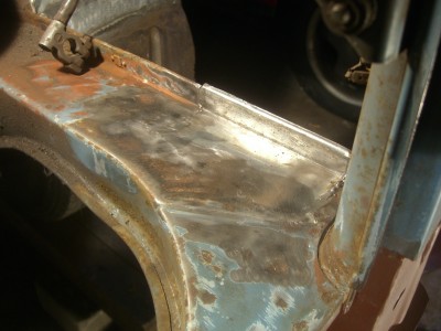

Nabend zusammen,
so, das Dach ist ab (danke Micha
 ). Ich hab mal ein paar Bilder vom C-Spriegel gemacht. Woraen  erkennt man genau ob's Original von Westfalia ist, oder nicht? Nicht, daß es mich stören würde wenn's nicht so ist, aber ich möchte mir wenigstens sicher sein, daß es kein Pfusch ist.
Bis dahin,Gruß,
Thorsten
Thorsten
- bigbug
 - Beiträge: 8435
 - IG T2 Mitgliedsnummer: 249
Sorry... ich muß dich enttäuschen..
Das ist nicht original Westfalia!
Das ist original VW, Mehrausstattung 517 bzw. 518
...na wenigstens isses dann noch von VW und nicht von so einer Hinterhofblechmetzgerbude. Sieht ansich auch alles noch ganz ordentlich aus und scheint auch noch einige Jahre zu halten. Danke für die schnelle Antwort.bigbug hat geschrieben:Sorry... ich muß dich enttäuschen..
