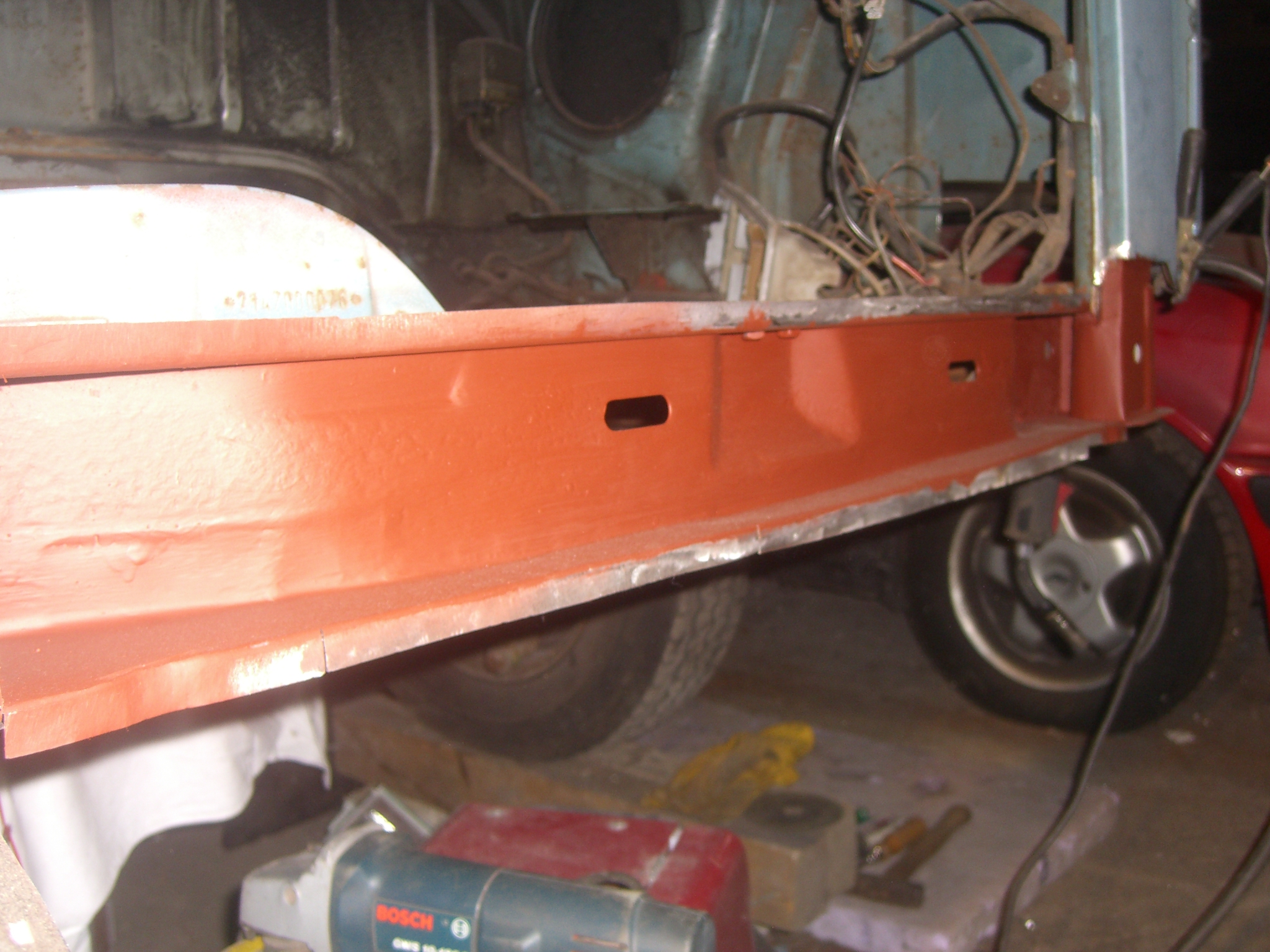

Tag liebe Gemeinde,
diese Woche ist wieder einiges am Bus passiert, hatte zwar mit Magen/Darm zu kämpfen und erkältet hab ich mich auch ( :cry: ), aber alles jammern nützt ja nix. :thumb:
Träger und der aufrechte Holm sind instandgesetzt und mit ein bisschen Farbe sehen sie auch schon wieder ganz hübsch aus...
Im Motorraum musste auch noch ein Loch geflickt werden...
So is schön...
So is schön...
Der Radlauf wurde repariert...

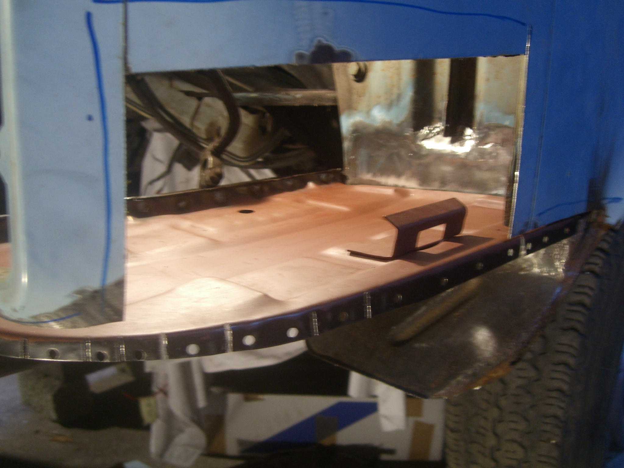

Fortsetzung...
Wo ich schonmal son großes Loch drin hab, hab ich auch gleich den neuen Batterieboden wieder eingeschweißt...
Dann hab ich die neue Ecke angepasst, ist das eine sch.... Arbeit, wenn man die Radlaufecke schon mit angeschweißt hat...
Beide Ecken wieder drin, juhuuu...
Der Postbote brachte heute eine neue Motorklappe :thumb: (Nochmal danke Mark :mrgreen: ). Jetzt muss ich nur noch wissen, was ich an den Aufnahmen für die Scharniere mache, die sind nämlich beide am Träger durch. Hat da jemand eine Idee? Ich hab da ein Rep-Blech gefunden, aber das kostet schlappe 140€ :shock: :stupid: Montag wird noch alles schön verschliffen und dann seh ich weiter.

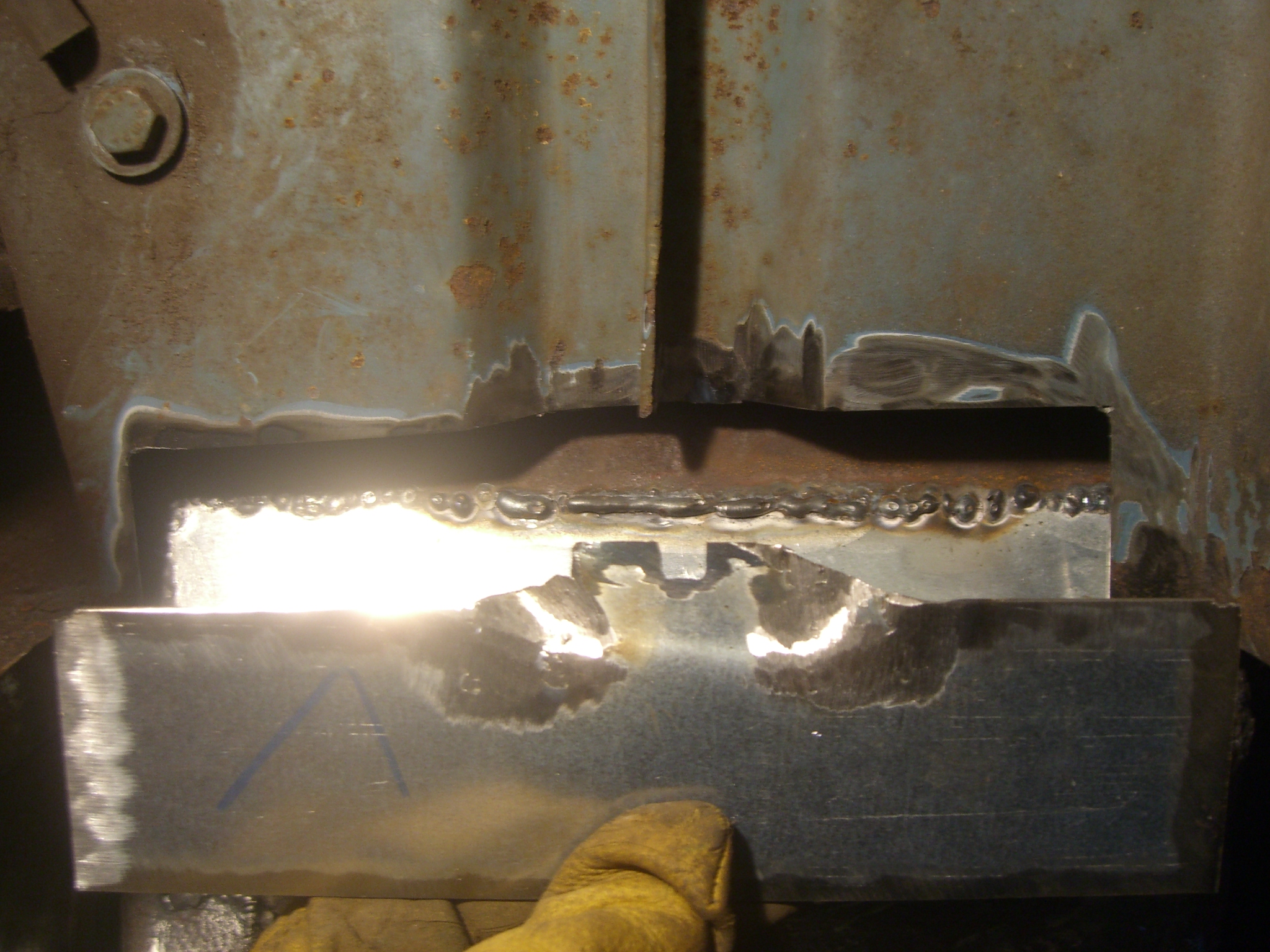

Ich nochmal, hier nochmal ein Bild von einer der vermoderten Aufnahmen der Scharniere. Keine Ahnung, was ich da machen soll... :confused:
Über Tips würde ich mich sehr freuen... :roll:
t2amicha
Beiträge: 58
Registriert: 15.01.2012 20:13
Re: Vorstellung von Fichel und seinem T2b Westfalia
Beitrag von t2amicha »
fahr doch mal zu guido vielleicht hat der ne idee...

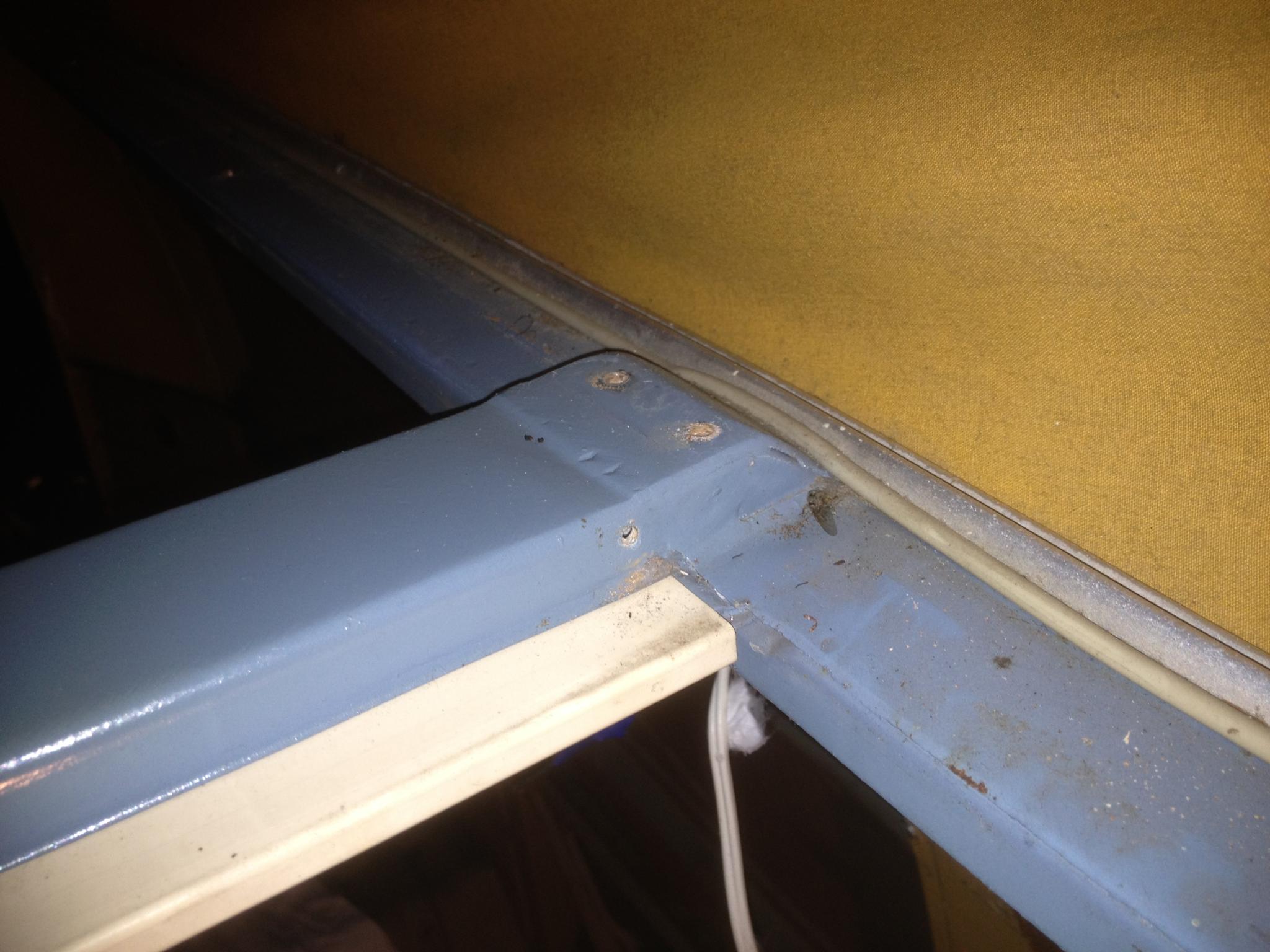

Nabend zusammen,
so, das Dach ist ab (danke Micha :thumb: ). Ich hab mal ein paar Bilder vom C-Spriegel gemacht. Woraen erkennt man genau ob's Original von Westfalia ist, oder nicht? Nicht, daß es mich stören würde wenn's nicht so ist, aber ich möchte mir wenigstens sicher sein, daß es kein Pfusch ist.
Bis dahin,Gruß,
Thorsten
Sorry... ich muß dich enttäuschen..
Das ist nicht original Westfalia!
Das ist original VW, Mehrausstattung 517 bzw. 518 ;-)

bigbug hat geschrieben:Sorry... ich muß dich enttäuschen..
...na wenigstens isses dann noch von VW und nicht von so einer Hinterhofblechmetzgerbude. Sieht ansich auch alles noch ganz ordentlich aus und scheint auch noch einige Jahre zu halten. Danke für die schnelle Antwort. :thumb:
