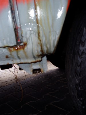

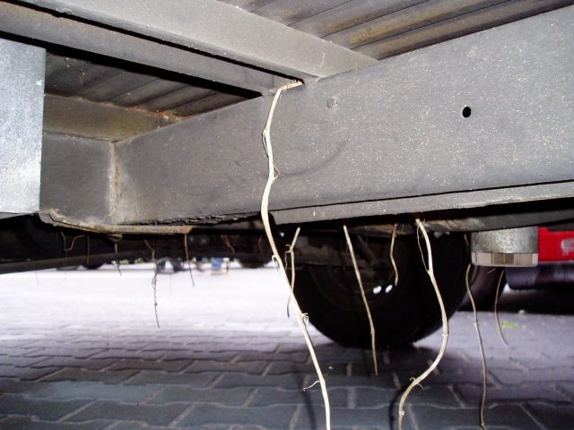

Der Bulli ist von 79 und war mal ein original Helsinkiin Taiga. Er sieht auf den ersten Blick schlimmer aus als er ist. Wurde halt mal stark verunstaltet, orange angepinselt, die Westfaliaaustattung mit einer sehr hässlichen Folie überklebt, die sich aber scheinbar entfernen lässt und dazu noch ein festes Hochdach draufgesetzt :abgelehnt:
Für die Möbel sehe ich aber recht gute Chancen, dass man sie wieder schön machen kann.

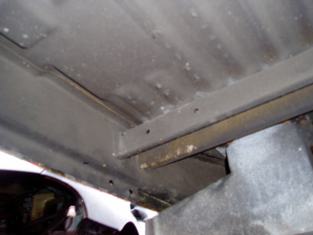

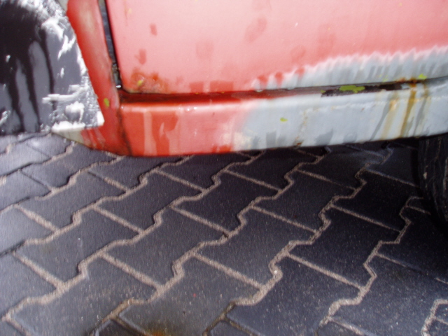

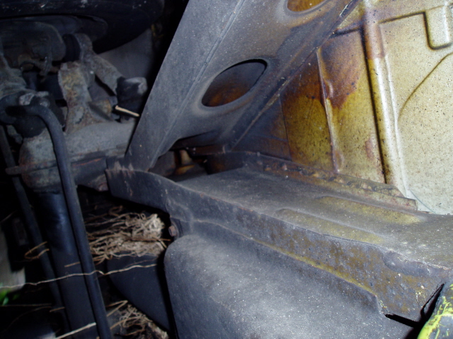

Der Bus hat außen einige Schweißarbeiten, unternrum sieht er aber nicht schlecht aus. Verträgt sich nicht so richtig mit der Vorstellung, dass er seit 2000 auf einer Wiese stand und untenrum noch überall Gräser rumhängen aber was solls. Der Motor ist ein 2 Liter und ist nach neuem Sprit und neuer Batterie auch recht zügig angesprungen. Auf dem Tacho stehen 140.000km. Die Westfaliaausstattung ist glaube ich vollständig, sogar ein Keilkissen ist im Innenraum rumgeflogen. Die Bremsen waren leider fest weil die Handbremse seit August angezogen war, konnten wir aber mithilfe von einem Passat mit Anhängerkupplung und Abschleppseil lösen.

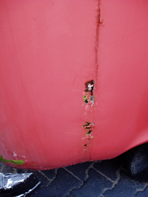

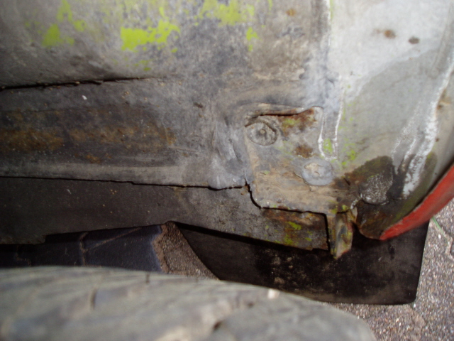

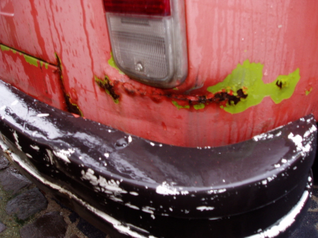

Geschweißt werden müssen die Ecken + Batteriebleche, der Lochfraß der auf dem einen Bild zu sehen ist, Einstiege und möglicherweise die Stellen die schonmal geschweißt wurden und jetzt grau sind. Sonst glaube ich nichts. Die Schweller sind Top.
Die Bremsen müssen neu, der Lack muss neu und der Motor muss gecheckt werden. Dann halt noch so Kleinkram wie die Inneneinrichtung wieder herrichten und so :lol:
Ich weiß nicht was ich noch groß sagen soll. Die "olle Kamelle" gibts für 1400€. Bis zum Sommer 2010 hätte ich ihn gerne Fertig, dann wieder in Taiga und mit Aufstelldach. Was meint Ihr?

Schauen wir mal nicht auf Optik und Hochdach. Du magst das Hochdach nicht, also ... Aufstelldach suchen und zurückrüsten.
Von unten sieht er gut aus. Außenrum ist der Gilb deutlich sichtbar Dank fehlender Sicken und hervorquillenden Rostplaggen. Verlaß Dich ruhig auf Daniels Urteil und auf Dein eigenes Restaurierungsvermögen.
Der muß vor dem Verwarzen noch richtig gut gewesen sein. :cry:

Denke das da noch einiges an Blecharbeiten auf dich zukommt.
Aber wenn Du es Dir zutraust dann mach es und greif zu (bei dem Preis kannst Du nicht daneben greifen)!

ist Dir halbswegs klar, was da unter dem Hochdach auf Dich lauert? Da lief das Kondenswasser schön seitlich runter und blieb - wie in ner Tupperdose - da auch stehen.
Wenn Du den zurückrüsten willst auf Klappdach: Da hast Du echt was vor.
Sorry Florian: Aber da finde ich alles über 1000 definitiv zuviel.
Harald*393
