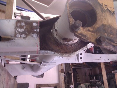

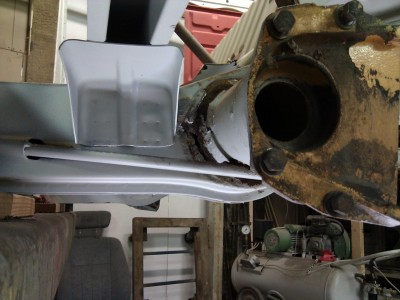

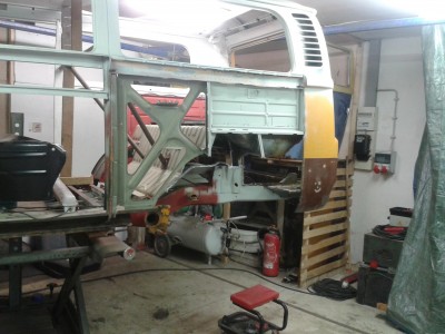

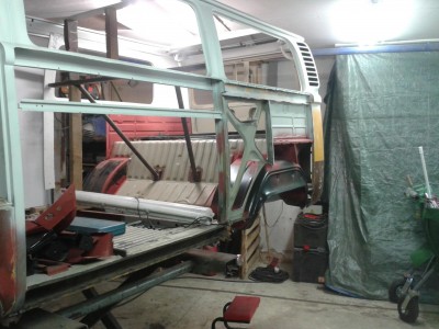

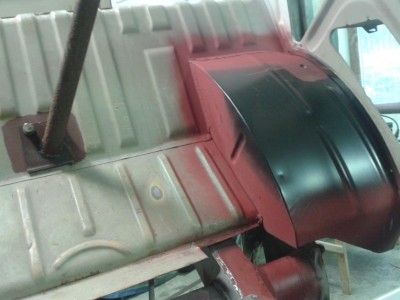

Der Radkasten hat bei mir 1 zu 1 gepasst.
viel zu beachten gibt es nicht. Bzw hat es bei mir problemlos geklappt/gepasst. Ob die Seitenwand dann noch rein passt kann ich nicht sagen
ne scherz. Verziehen kann sich da eigentlich nichts.
Ich hab den alten Radkasten KOMPLETT entfernt und den neuen dann wieder eingesetzt. Teils mit Punktschweißgerät teils mit Schutzgas. Bei den Brasilien-Radhäusern (hinten Beifahrerseite) sind paar "Nubsis" angeschweißt die vorher ab müssen. Fahrerseitig gilt genau das gleiche, da der Radkasten sonst nicht rein passt.
Das einsetzen der Seitenwand steht mir noch bevor.
