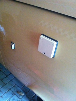

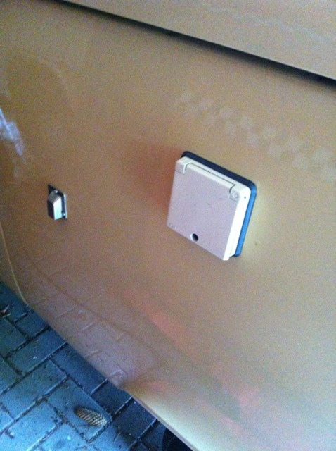

Beim Bärlin kommt auf der Fahrerseite die Steckdose und das Nirosta-Teil vom Auspuff des Kühlschrank hin.
Maße ham wir hier irgendwo, hatte ich mal gepostet, "Suche" klappt von meinem Handy nicht.

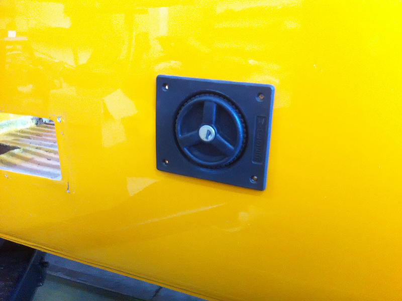

Bei mir ist momentan noch ein Teil verbaut dass wie ein Tankdeckel aussieht, aber Wasser drauf steht.
Wird daraus das Abwasser aus dem Wassertank unter dem Wagen abgesaugt oder wozu ist das Teilchen gedacht?
Habe das vorher noch nicht bei einem Berlin gesehen. Hat der das Ding wo anders versteckt???

Jepp - der war´s. Habe ich den Kamin nicht mitgemessen, Mist. Wenn ich dran denk meß ich´s am Wochenende aus, bin sowieso mit dem Bus unterwegs nach Paderborn
Guido hat geschrieben: Bei mir ist momentan noch ein Teil verbaut dass wie ein Tankdeckel aussieht, aber Wasser drauf steht.
Ist da irgendwo ´n Foto hier im Thread? Mit Wasserzeichen drauf spricht ja eher dafür, daß da Wasser eingefüllt werden kann. Die Ami-Berlin hatten ja einen fest verbauten, geradezu riesigen Wassertank. Da hatte René mal was gepostet. Der hatte dann auch ne Befüllung von außen. Die heimischen Berlins hatten nen Kanister, den habe ich neulich mal auf 19 Liter getauscht. Jedenfalls gab es da serienmäßig keine extrene Befüllmöglichkeit.

Guido - Dein Bus hat nen nachgerüsteten Kühlschrank. Das ist ja nicht original-Westfalia. Wir haben nur ein Kühlfach, daß neben der Rücksitzbank sitz. Daher ist etwa dort auch der Auspuff.

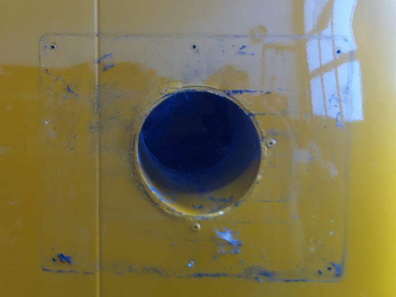

Hallo Harald,
ich mache nachher mal ein Foto vom Wasserdingens. Wenn Du Dir mal das erste Foto auf Seite 2 ansiehst, kannst Du das schwarze Teil rechts neben den beiden Aluabdeckungen sehen.
Bei dem Wagen ist aber ein stinknormaler Abwassertank dabei, also kein riesiger US-Wassertank.
Harald hat geschrieben:
edit: habe mir gerade nochmal Seite 2 von diesem Thread angesehen.
Willst Du denn jetzt da alles anders machen? Deine Kühli sitzt doch hiter dem Fahrersitz. Nicht zwingend ne doofe Stelle. Und die zu- und Ablaufgitter sitzen ja nun auch auf Deiner lackierten Seite drauf. Willste die etwa abnehmen, zumachen und dann versuchen, bei zu lackieren?
Ne, der ist momentan innen nackt und ich habe hier eine komplette Westfalia Berlin Ausstattung zu stehen (incl. dem Kühlschrankelement das neben die Rückbank kommt).
Da ich den Wagen von innen eh in Weiss lackiere und die Berlinausstattung einbaue, möchte ich alle Löcher schließen und das komplette Element außen neu lackieren.

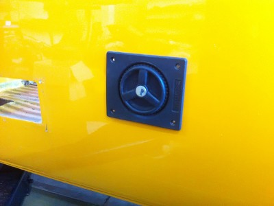

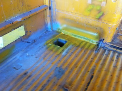

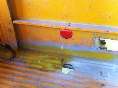

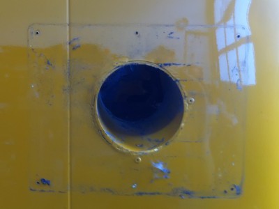

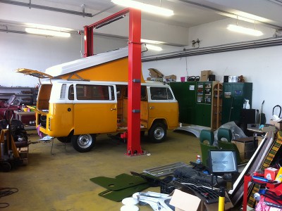

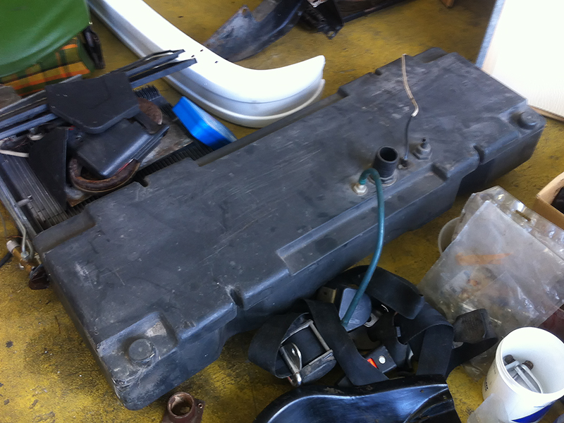

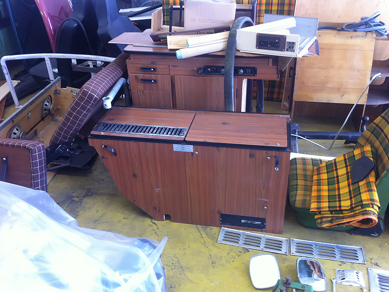

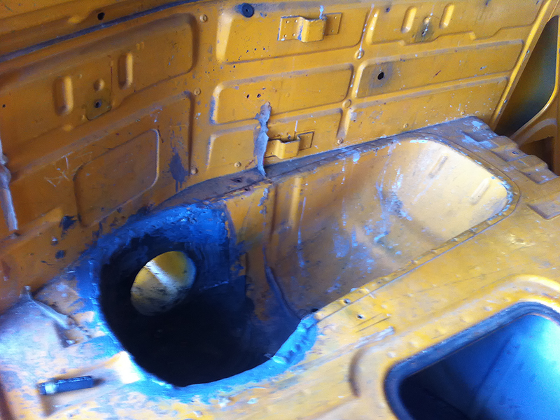

so, hier mal ein paar Bilder die ich schnell gemacht habe:
das Westfalia Chaos :mrgreen:
hier mal mein Kühlschrankelement
das Wasserdingens :mrgreen:
das Teil steck im oberen runden Loch, das runde Loch im Boden scheint für den Abwassertank zu sein
hier der Abwassertank
gleich gehts weiter ...

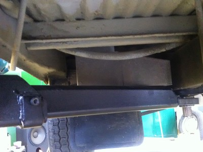

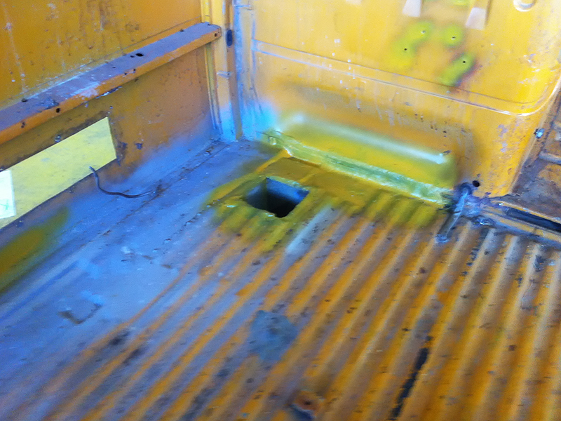

ist das hier der Kamin für die Gasheizung?
so sieht es von unten aus

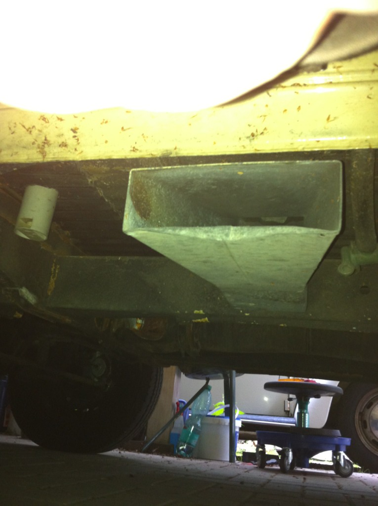

und hier für Harald noch zwei Bilder zu meiner Gasflaschen-Reserveradmulde mit Entlüftung.
Die vom abgedichteten Schrank mache ich später. Da komme ich momentan schwer ran.

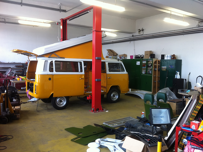

Feinbein
Beiträge: 651
Registriert: 08.02.2010 11:00
Re: ... und wieder einer mehr der mit doofen Fragen nervt ;o
Beitrag von Feinbein »
Hi Guido,
da hast Du ja eine nette kleine Schraubermöglichkeit :respekt:
Bin echt beeindruckt :gut:
Gruß Stephan

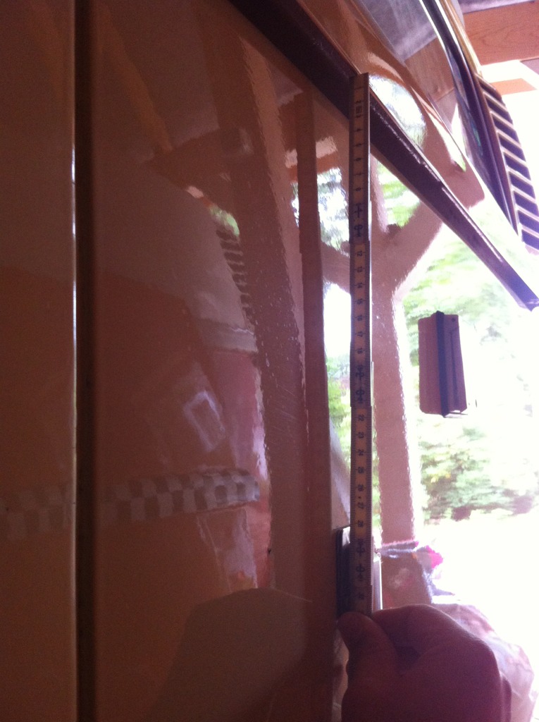

Tolle Fotos,

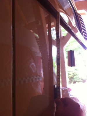

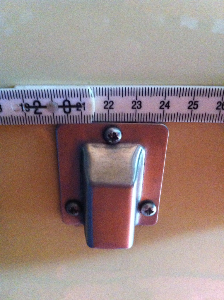

gucke ich mir gleich mal genauer an. Zunächst aber mal die Maße für den Kamin vom Kühlfach des Westfalia-Berlin:
Also Absatnd zur links daneben liegenden Fuge (dort mittig der Fuge angesetzt):
Abstand von der "Tailen"-Abdeckung, also der linken Abdeckung der Schiebetürführung (wenn dort eine wäre):
Das sind 28,4 cm bis zur Oberkante von dem Edelstahlteil.

mal zu Deinen Löchern im Boden:
Serienmäßig hast Du zwei, nämlich eines für die SBA-Heizung. Das sitzt ziemlich dicht hinter dem Fahrersitz, wo ja die SBA angeblich ihren Dienst tut. Könnte also mit dem grossen Loch da auf dem Bild stimmen.

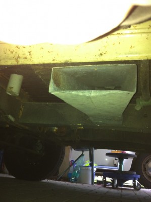

Dann brauchst Du aber noch ein zweites Loch, nämlich die Entlüftung des Gasflaschenschranks in 10x10 cm. Da mußt Du mal Deinen Küchenschrank reinsetzen, damit das passt. Dafür brauchst Du dann auch so einen "Rüssel". Hier mal ein Bild:
Der hat nur eine einzige Funktion: die vermeintlichen Abgase zur Seite (und nicht nach unten) abzulenken bzw von dort frische Luft "zu ziehen". Ohne diese Ablenkung würde nämlich die Entlüftung schön neben dem Kamin der Heizung (auf dem Bild der der Truma E1800) sitzen. Durch das Loch würden dann die Abgase der Truma oberprima-klasse in den Bulli eindringen können.
Nicht unwichtiges Detail also! Lebensrettend!
Und tatsächlich könnte das Schwarze ein nachgerüsteter Frischwasseranachluß sein. Der Abwassertank ist auch "second market", also nachgerüsted. Im Original hat der Räder. Ziemlich rar, hab ich am Helsinki, der steht für Fotos gerade zu weit weg.

Harald hat geschrieben:Guido,
Neee, ich habe doch meine Gasflasche hinten in der Reserveradmulde.
Da brauche ich die Gasflasche doch nicht mehr im Küchenschrank und kann mir das 2. Loch sparen. Oder brauche ich eine für den Kühlschrank und eine für Heizung und Kocher???
Den Rüssel habe ich auch (sieht man im Bild 2 meiner letzten Antwort. Nur geht meine Öffnung nicht nach außen sondern zum Holm hin.
Da hat wohl jemand das Ding um 180° verdreht eingebaut. Oder geht das auch so und könnte man den für eine Trumatic E1800 nutzen?
Dann muß das aber ein seeeeehr flacher Frischwassertank sein. Der "Frischwassereinlass" sitzt ja ziemlich tief.
Ich glaube ich mache den auch weg.
